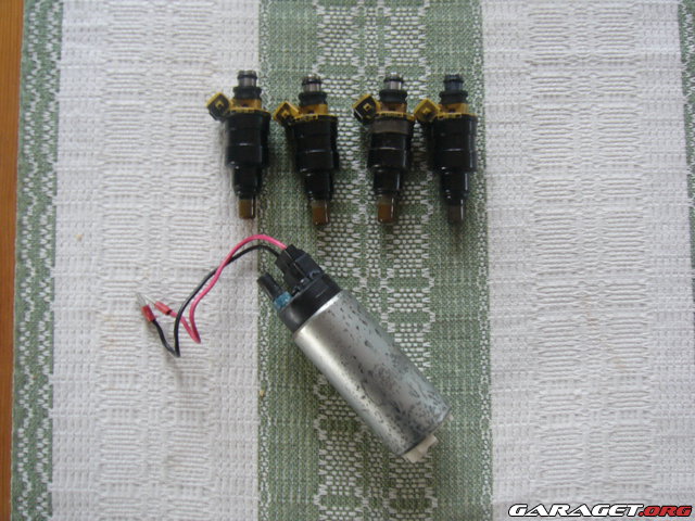

Har för en tid sedan installerat 444cc Skyline GTR spridare, och hämtar min LMM imorgon som blivit uppsvarvad för att kompensera luftblandningen till spridarna.

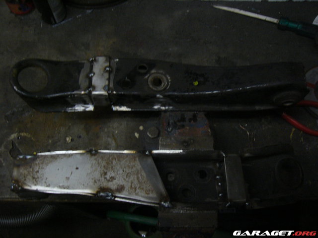

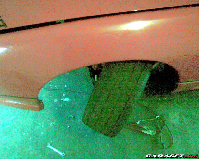

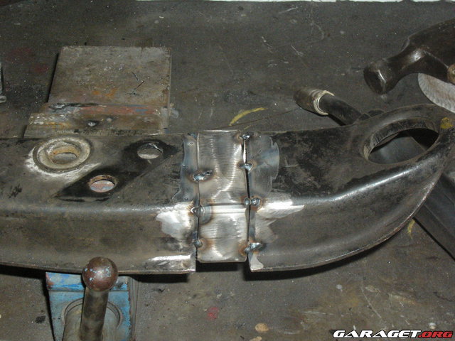

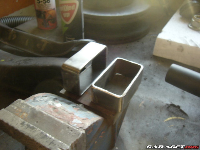

Växellådan fick bytas efter tävlingen i Bivaröd då den började skrapa vid växlingarna. Tydde på utslitna synkringar, men visade sig även att halva magneten i pluggen gått sönder samt ett föremål på 1x3 cm som låg i mynningen vid urtappningshålet. Tur att det fanns en på lager vid rätta tillfället!

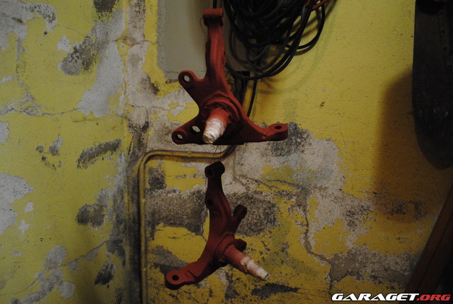

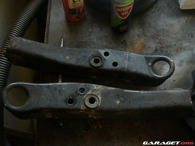

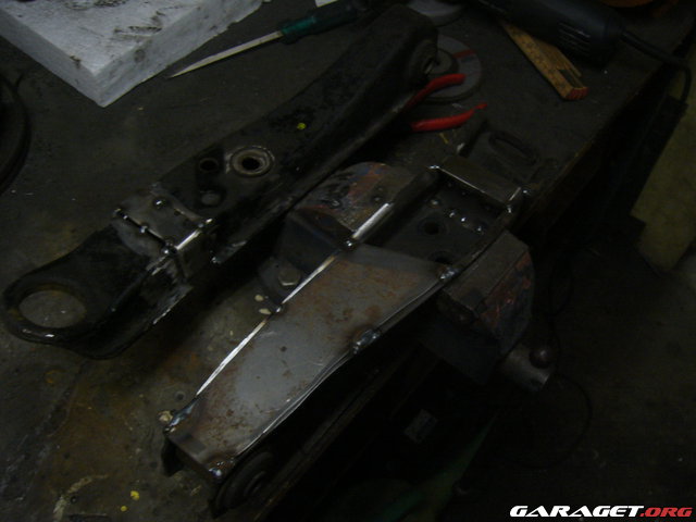

STYRVINKEL MODIFIERING V.2
För att tillåta mer styrvinkel utan att hjulen tar i krängningshämmare och casterstag så förlängde jag bärarmarna 25mm på var sida vilket även genererar mer stabilitet
https://www1.garaget.org/gallery/images/124/123542/123542-1fd6c5a99500e856989d452255701945.jpg
https://www1.garaget.org/gallery/images/124/123542/123542-5f51b76edb49802c342c2352a892302a.jpg
https://www1.garaget.org/gallery/images/124/123542/123542-10b8a89f8673bf0824bdd37c24ed72ac.jpg
https://www1.garaget.org/gallery/images/124/123542/123542-90245a3d5d235c0b792eeb0dc0dfbd50.jpg
https://www1.garaget.org/gallery/images/124/123542/123542-b89b89ec07a2adf0de9a0f5b2cc97ff1.jpg
(OBS, endast punktade på bilderna)

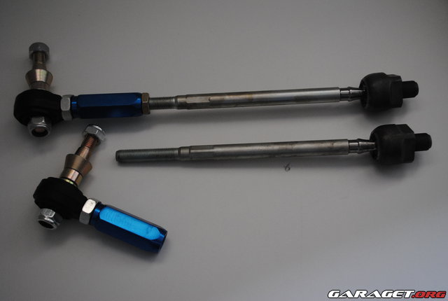

Nya yttre och inre styrleder som ger bättre styrgeometri vid sänkning
https://www1.garaget.org/gallery/images/124/123542/123542-98ad7387a7a27c227c99b2f8fd096860.jpg
Driftworks offset spacers som flyttar ut och fram styrlederna. Detta gör att styrningen undviker att 'go over centre' och fladdra/ låsa hjulen vid fullt rattutslag som tidigare varit ett problem i somras. ( Lånad bild )
https://www1.garaget.org/gallery/images/124/123542/123542-1837bcd6ef27f27a641ce64f02399a3a.jpg

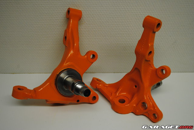

Kortade ner 30 mm på styrspindlarna och flyttade armen för reducerad ackerman. Spindlarna förstärktes & svetsades sedan med TIG för stark hållbarhet. Tack Kusin Dennis wink
https://www1.garaget.org/gallery/images/124/123542/123542-483db70d9a1009bf3a08c644a00f6f81.jpg
https://www1.garaget.org/gallery/images/124/123542/123542-f261ad1deed12ec3dc93bd046b7bb65e.jpg
Dålig bild, men...
https://www1.garaget.org/gallery/images/124/123542/123542-30a65f35a304ca6e754db440c956d449.jpg
Nu ska vi kunna åka brett! smile
Tyvärr räckte inte gängorna till i styrlederna för att få det hållbart så just nu tillverkas nya yttre styrleder som blir förlängda 20-25 mm.
