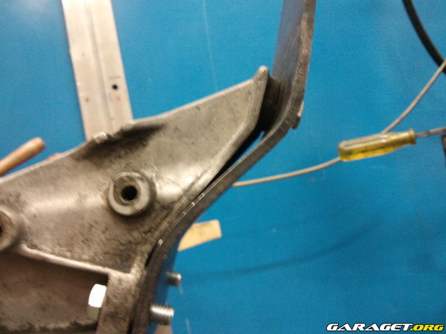

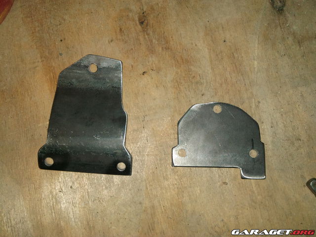

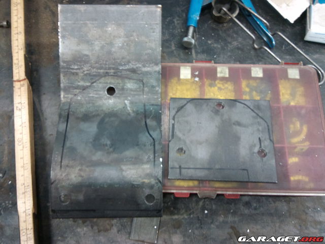

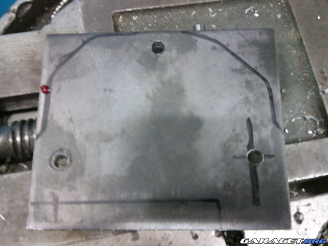

Ja idag då har jag tvättat av lite motor saker och bultar å slang med mera, gjorde ordning ett fin fint grov tvättbad och senare så fick dom gnussas i ett bad med 3 starka medel, frätte lite på aluminium grejorna hehe....

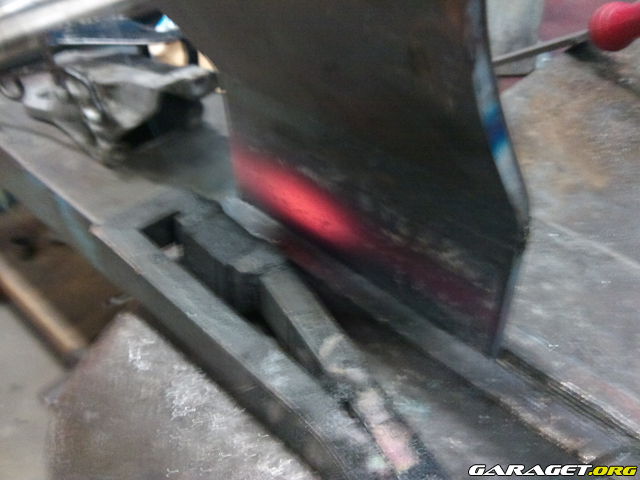

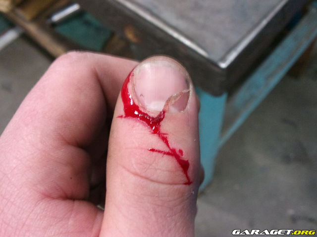

Har gjort klart plattorna som skall bli motor fästen iaf..en sidan va enkel, en plan bit med 3 hål men den andra måsta jag bocka och jäklas med men med Injetions värmare eller vad det heter och lite våld och en hydralpress så gick det oxå big_smile sen borra hål brukar ju oxå gå bra om inte borren nöp å snurra biten jag höll i så jag rispa upp tummen min tongue vill varna känsliga läsare för det förekommer Blod i en bild
Skumbad någon? Ni blir garanterat ren iaf, ingår viss hud pealing i badet wink
https://www1.garaget.org/gallery/archive/61907/1019159_tuu71m.jpg
Värmer förfullt...död åt gasbrännare hehe
https://www1.garaget.org/gallery/archive/61907/1019162_evjdvm.jpg
Ja så kan det gå då en borr nyper, notera den fina skinbiten som vart liggandes på tummen tongue
https://www1.garaget.org/gallery/archive/61907/1019165_poujt4.jpg
Förborrat, som ni ser på blod droppen på biten så är det denna som "bet" mig tongue
https://www1.garaget.org/gallery/archive/61907/1019168_x87x3c.jpg
Tror det blev rätt bra..återstår att se då jag prov monterat dom.
https://www1.garaget.org/gallery/archive/61907/1019169_t536dk.jpg
Nu ska dom bara skäras å slipas till så dom blir lite snyggare å inte är ivägen för något.
https://www1.garaget.org/gallery/archive/61907/1019170_9crg03.jpg

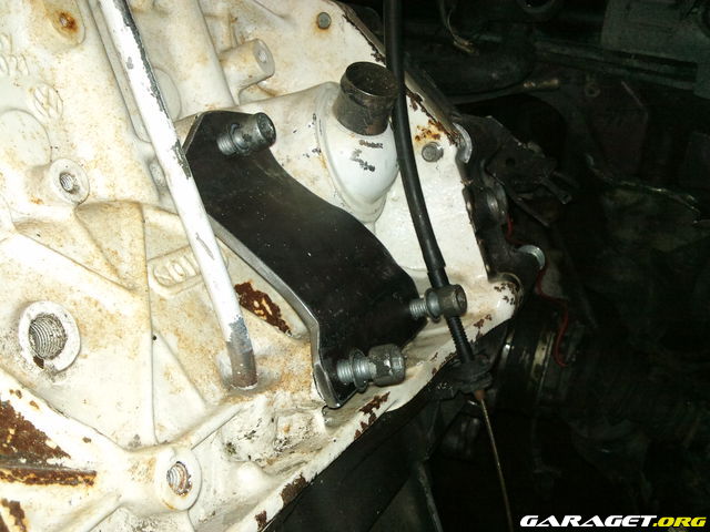

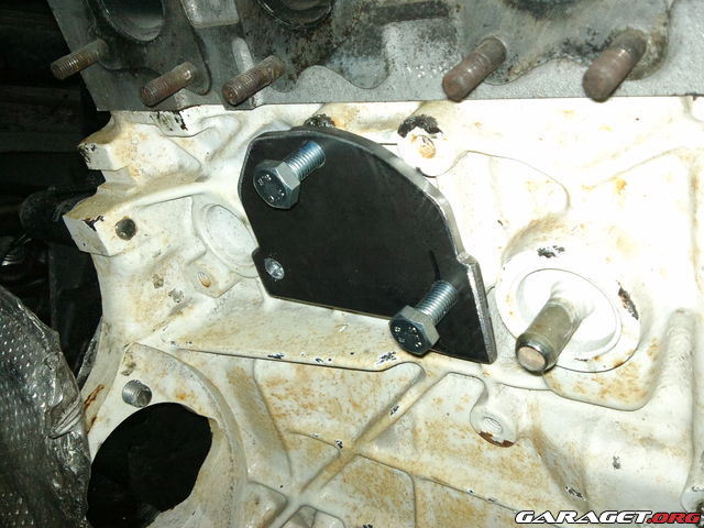

Provade motorfästes plattorna å till min förvåning så.....ja se själv wink

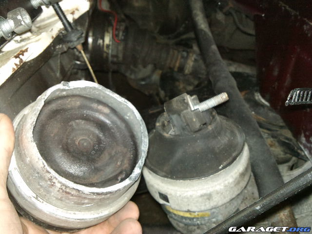

Dock så va båda mina original motorkuddar kaputt sad måste fixa beggade så jag kan svetsa i helgen och sen blir det att beställa värre saker big_smile
