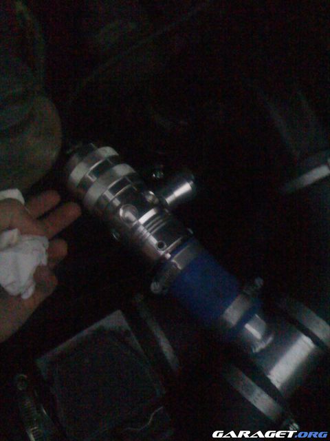

Hejsan ja som rubriken lyder :
Vad är det här för en dumpventil? Märke osv?
https://www1.garaget.org/gallery/archive/68278/1021278_7a35ck.jpg
Mvh håkan

biltema ser det ut som

ah okej okej är det någon kvalite å ha isåfall?
Har nämligen köpt en kopia på hks ssqv.. men sägs öppen dump ej ska vara så bra för lmm'n , å denna satt på min nuvarande vinterbil som är återcirkulerande så är lite velig om vilken ja ska ha nu.

Öppen dump är inte skadlig för lmm, inte på S13 iaf. Men bilen kommer gå fett och tomgången kommer bli dålig eftersom du har lmm. Skaffar du ett riktigt sprut och map-sensor kan du däremot använda öppen dump. smile
Återcirkulerande eller ingen dump funkar bra, bästa dumpen för minst pengar hittar du på SAAB/VAG. Sök lite på nogs så hittar du mycket nyttigt.
