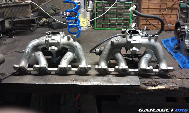

Jämnförelse bild. till vänster är allt gjutskägg och gjut kanter portslipade höger original

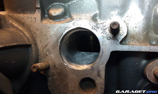

Slipat upp insugskanalerna så dom är släta och fina, inga gjutkanter eller så

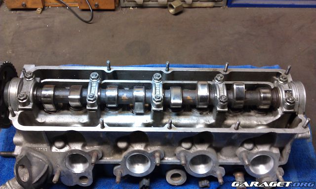

Polerade även upp lagerbanorna och knockarna på A-kammen och monterade den!

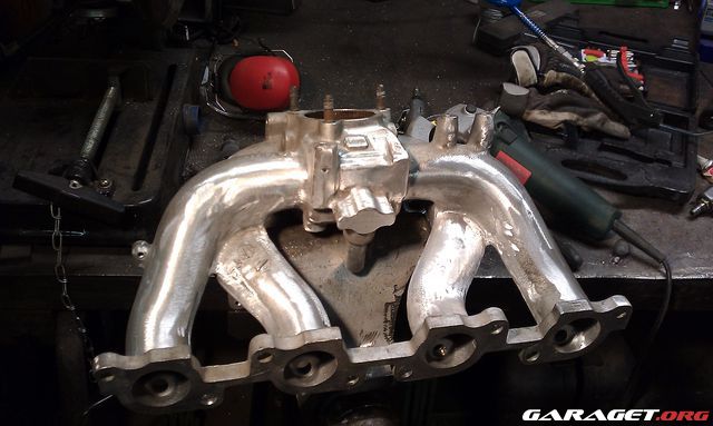

Såhär blev det efter ganska många timmars slipande.. inga gjutkanter finns kvar alls.
efter detta blästrande vi insuget och lackade det med silver färg vart super bra!!

Blir ju bra detta du big_smile är det org insug? tyckte det såg annorlunda ut tongue
High on diesel and gasoline
Japp det är original.. att det ser annorlunda ut är nog för att vi rensat en hel del med material.. smile

Mog1 skrev:
Kan nog vara så! ock så ligger det oppochner på bilden va? tongue haha

31 december 2010
strandberg31 skrev:
Mog1 skrev:
Jo stämmer alldeles utmärkt.. smile  men ovansidan ser lika dan ut så tongue
