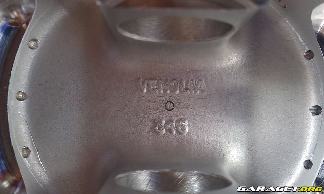

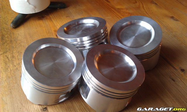

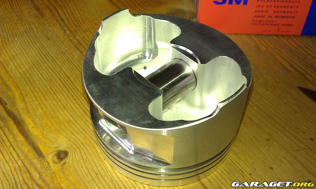

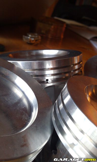

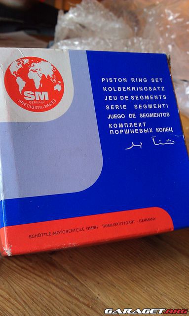

Liten uppdate idag iaf!! skramlade in ett paket idag och jag tror ni kan gissa vad det är för något! smile
https://www1.garaget.org/gallery/archive/35163/1049912_cspth4.jpg
Et litet paket big_smile
https://www1.garaget.org/gallery/archive/35163/1049913_16fn7z.jpg
Där i låg det kolvringer...
https://www1.garaget.org/gallery/archive/35163/1049914_4w1k4a.jpg
Och 4 st venolia kolvar!
https://www1.garaget.org/gallery/archive/35163/1049915_fk34uy.jpg
Fan så fint!
https://www1.garaget.org/gallery/archive/35163/1049917_yj86o2.jpg
https://www1.garaget.org/gallery/archive/35163/1049919_cm8fv5.jpg
https://www1.garaget.org/gallery/archive/35163/1049918_i8ycct.jpg

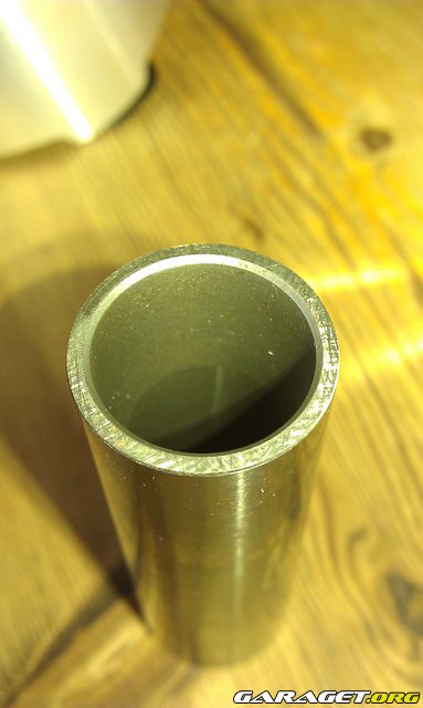

Dock så tycker jag kolvbultarna ser jävligt tunna ut?.. någon som har erfaranhet av dom här? det är kolvbultar från spm dock några år på nacken men oanvända!
Allt för idag smile ös med kommentarer nu!
