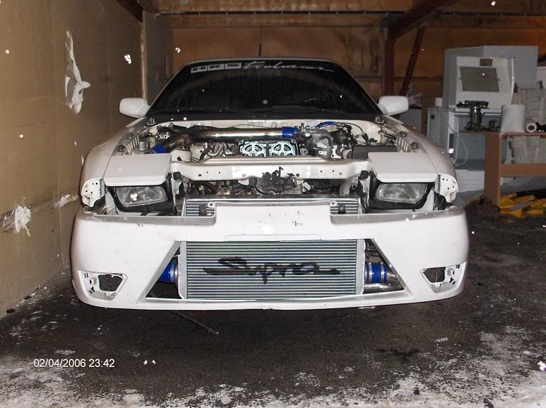

Lite bilder kommer här om vad som har hänt.. Inte blivit mycket pga en väldigt stram ekonomi.
Första dagen i min ägo
http://i24.photobucket.com/albums/c38/snusaren/minsupra/gammalcooppark.jpg
http://i24.photobucket.com/albums/c38/snusaren/minsupra/gammal1.jpg
http://i24.photobucket.com/albums/c38/snusaren/minsupra/motorninnan.jpg

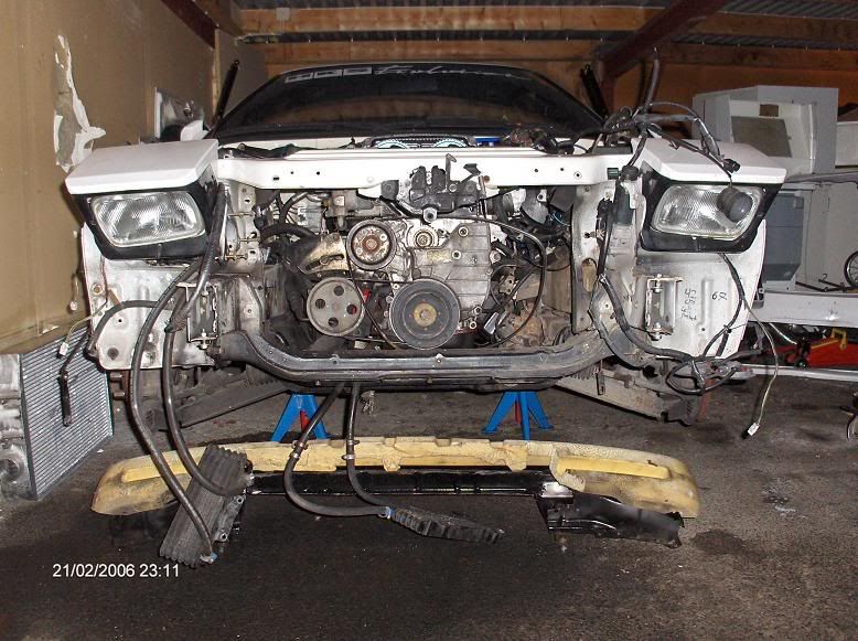

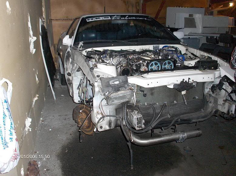

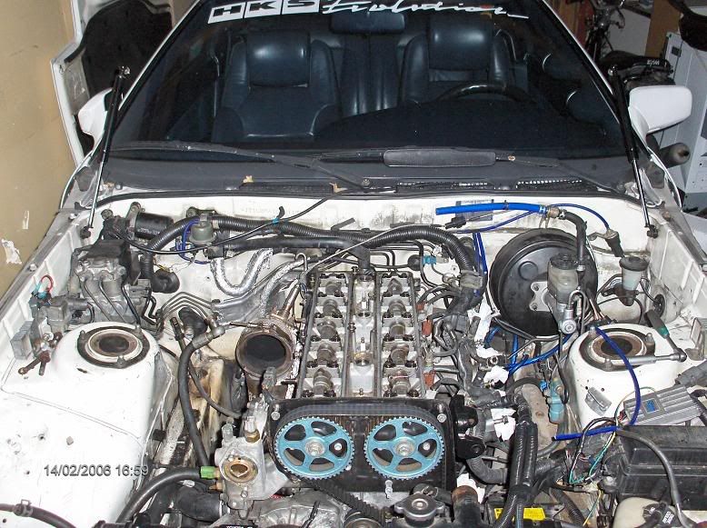

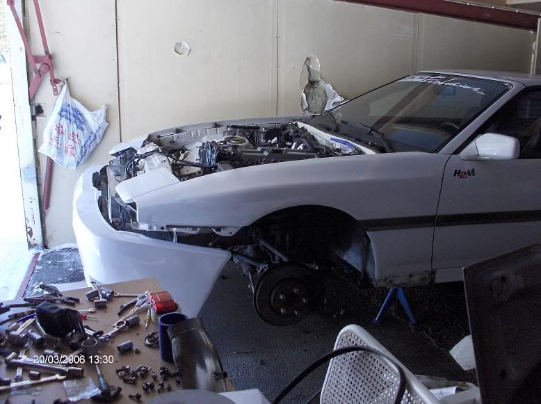

Efter ett rejält turbo haveri så blev den parkerad och givetvis så var man ju tvungen att skruva helt utan anledning bara för att man är så nyfiken wink Tog isär för att undersöka lite.
http://i24.photobucket.com/albums/c38/snusaren/minsupra/helaic.jpg
http://i24.photobucket.com/albums/c38/snusaren/minsupra/motorrensad.jpg
http://i24.photobucket.com/albums/c38/snusaren/minsupra/rensadsnettfram.jpg
http://i24.photobucket.com/albums/c38/snusaren/minsupra/rensadsidahger.jpg
http://i24.photobucket.com/albums/c38/snusaren/minsupra/utsidan.jpg
http://i27.photobucket.com/albums/c190/snusare/MySupra/HPIM0280.jpg
http://i27.photobucket.com/albums/c190/snusare/MySupra/HPIM0324.jpg

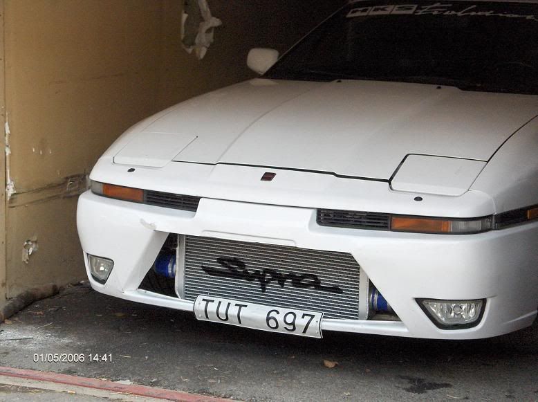

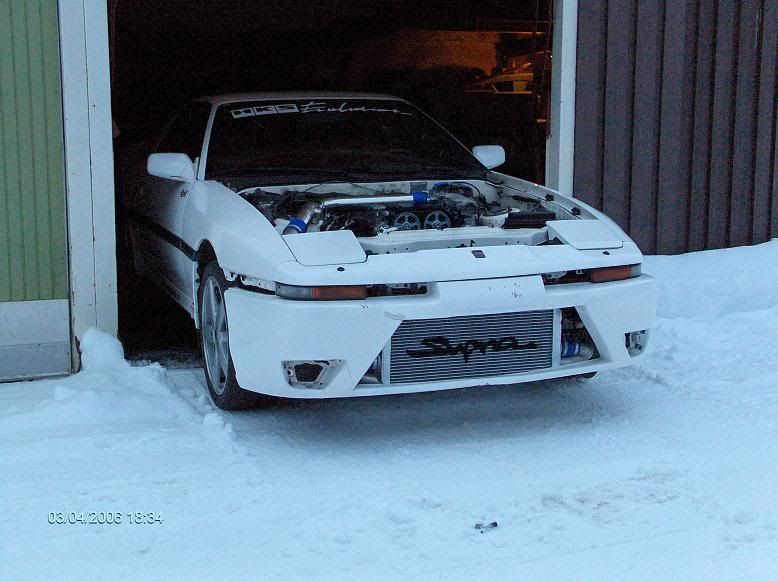

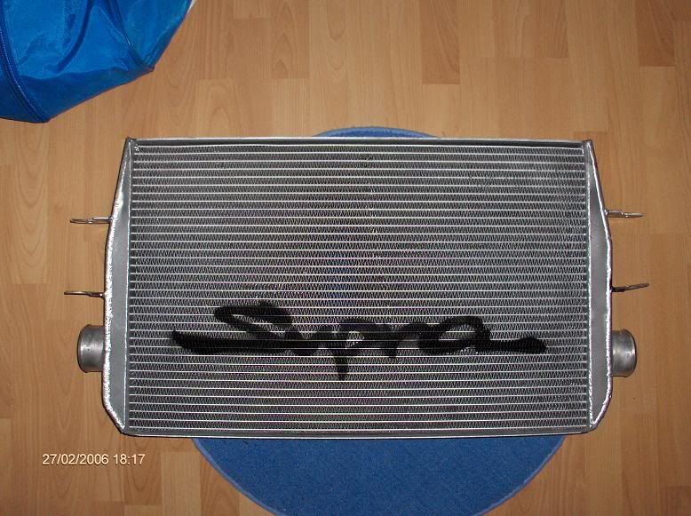

Snyggade upp intercoolern lite
http://i27.photobucket.com/albums/c190/snusare/MySupra/HPIM0337.jpg
http://i24.photobucket.com/albums/c38/snusaren/icsupramedgamlafronten.jpg
Skärmar på plats
http://i24.photobucket.com/albums/c38/snusaren/minsupra/HPIM0518.jpg
http://i24.photobucket.com/albums/c38/snusaren/minsupra/HPIM0517.jpg

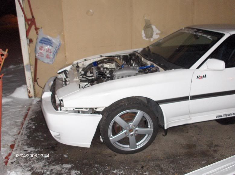

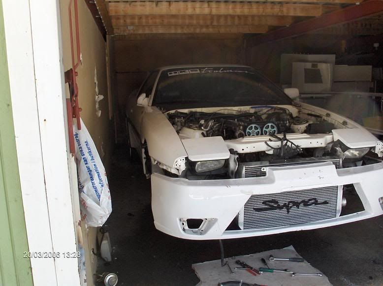

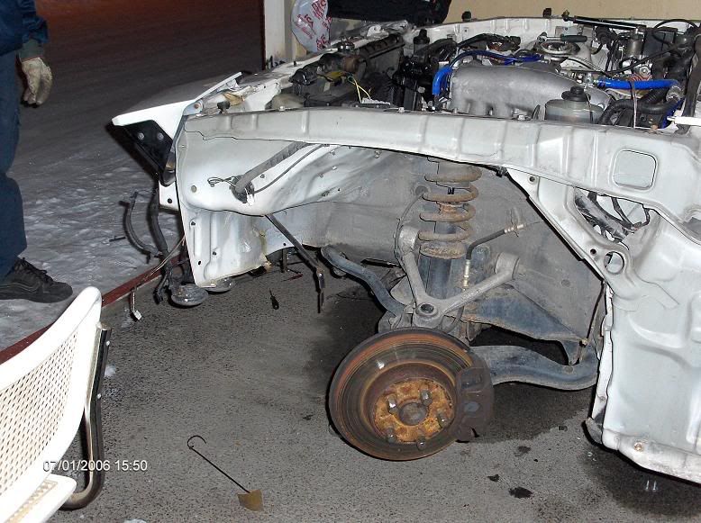

Nere på alla 4 igen. Ser man hur skev min front är, blir att göra om den
http://i24.photobucket.com/albums/c38/snusaren/minsupra/nerepbackanfronten.jpg
http://i24.photobucket.com/albums/c38/snusaren/minsupra/nerepbackenmedfrontentillfllig.jpg
Ute och nosar lite på snön
http://i24.photobucket.com/albums/c38/snusaren/minsupra/vnsterframute.jpg

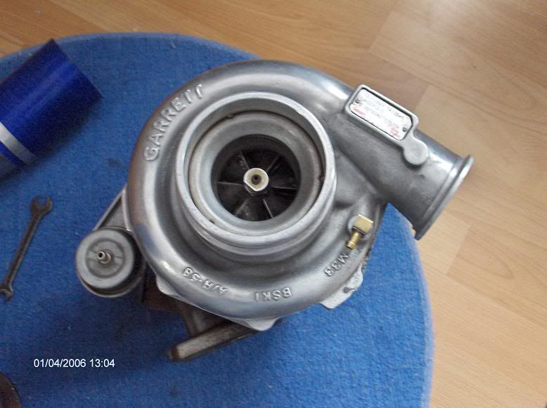

Här har vi lilla snigeln som ska tjänstgöra
http://i24.photobucket.com/albums/c38/snusaren/minsupra/nyagt37an.jpg
http://i24.photobucket.com/albums/c38/snusaren/nyagt37anjmfr1.jpg

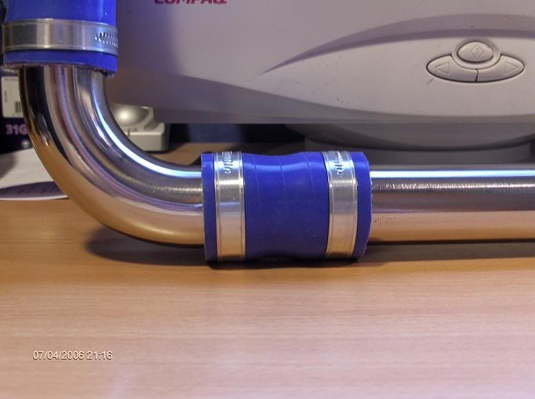

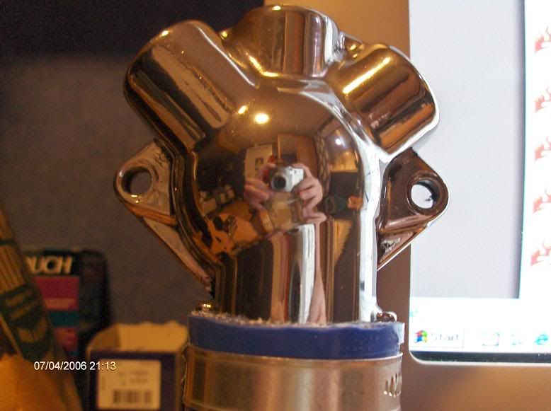

Fick tag i några rörbitar och gjorde fixade mig ett polerat övre kylarrör
http://i24.photobucket.com/albums/c38/snusaren/polerattermostathus.jpg
http://i24.photobucket.com/albums/c38/snusaren/poleratkylarrr.jpg

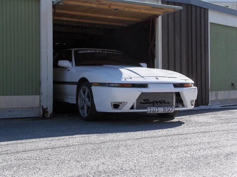

Så var snön borta, då ville hon komma ut en sväng igen
http://i24.photobucket.com/albums/c38/snusaren/minsupra/Bild005.jpg

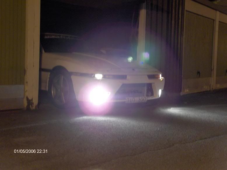

Dimmljusen på plats
http://i24.photobucket.com/albums/c38/snusaren/minsupra/dimljus2.jpg
http://i24.photobucket.com/albums/c38/snusaren/minsupra/dimljusp2.jpg

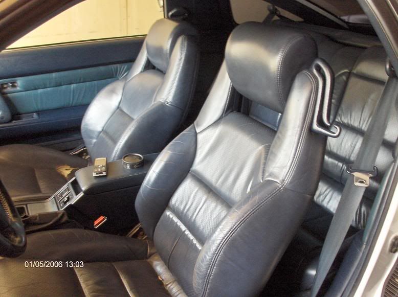

Smörjde in hela skinninredningen med nåt medel
http://i24.photobucket.com/albums/c38/snusaren/minsupra/inredning6.jpg

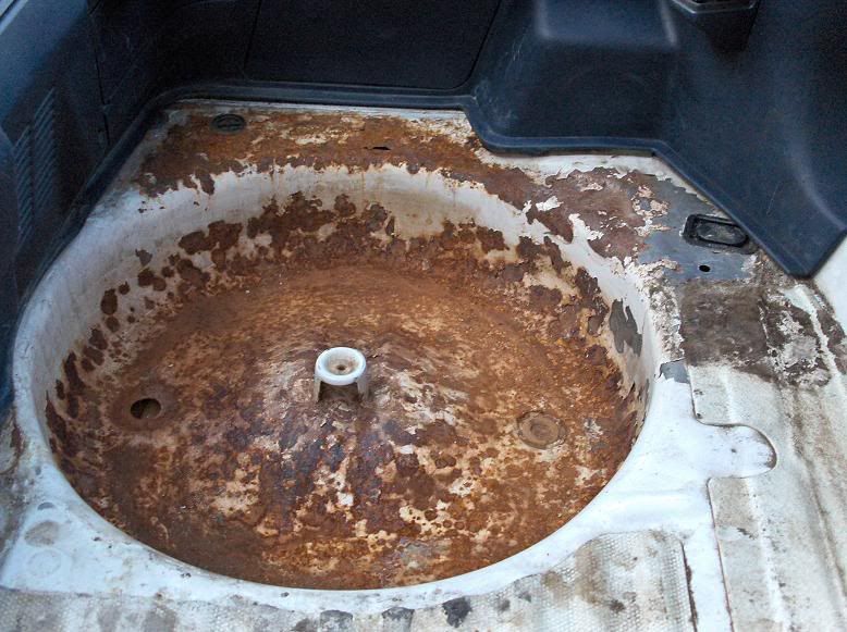

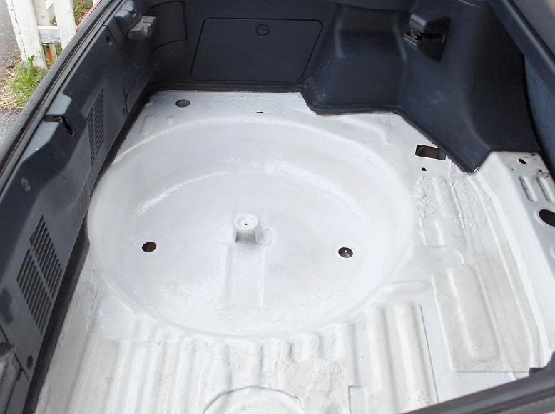

Ville temporärt bli av med rosten i bagget, stålborsta och lite slippapper och sen Hammarlack
http://i24.photobucket.com/albums/c38/snusaren/minsupra/rostreservhjulsbalja1.jpg
http://i24.photobucket.com/albums/c38/snusaren/minsupra/bagagetmlat1.jpg

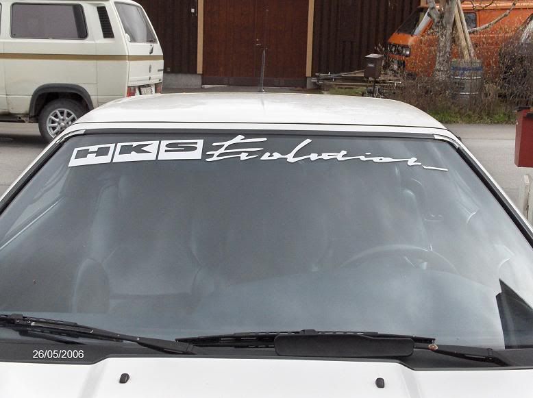

Trilla dit en ny dekal
http://i24.photobucket.com/albums/c38/snusaren/minsupra/vindrutahks.jpg
http://i24.photobucket.com/albums/c38/snusaren/minsupra/vindrutatrd.jpg

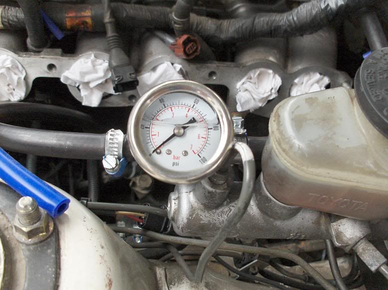

Malpassi bränsletrycksmätare, kul och veta grundtrycket
http://i24.photobucket.com/albums/c38/snusaren/minsupra/brnslemtare.jpg

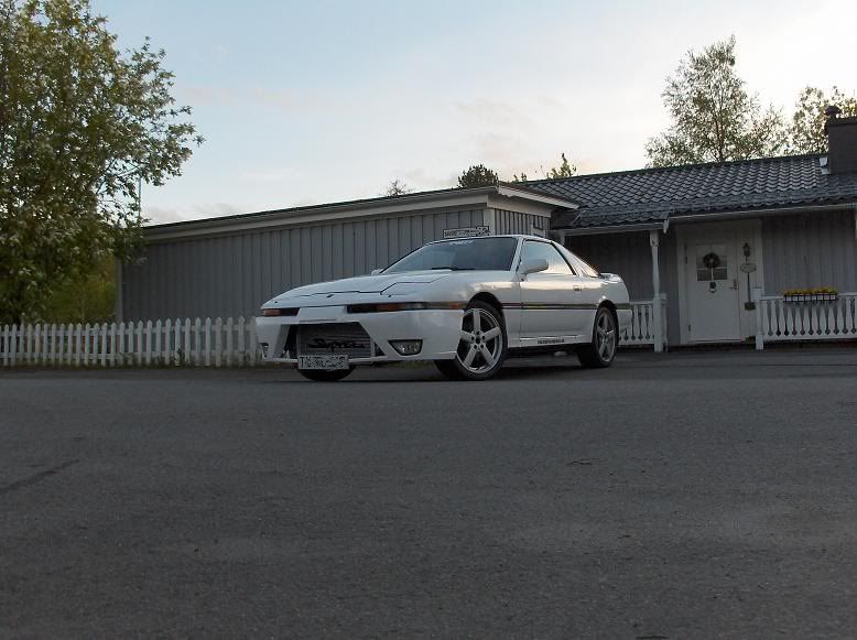

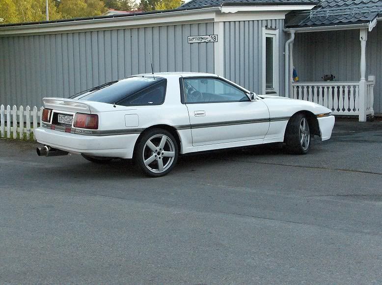

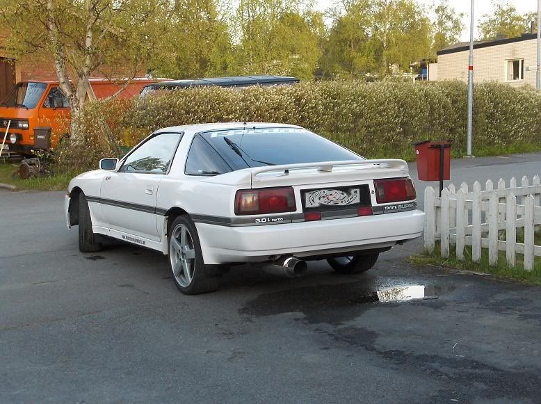

Efter en tvätt
http://i24.photobucket.com/albums/c38/snusaren/minsupra/supran2.jpg
http://i24.photobucket.com/albums/c38/snusaren/minsupra/supran3.jpg
http://i24.photobucket.com/albums/c38/snusaren/minsupra/supran5.jpg

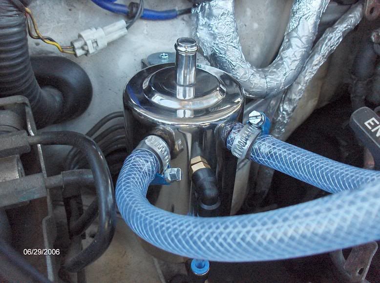

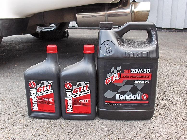

"Bra att ha grejer"
http://i24.photobucket.com/albums/c38/snusaren/minsupra/catchtank1.jpg
http://i24.photobucket.com/albums/c38/snusaren/minsupra/kendallolja.jpg

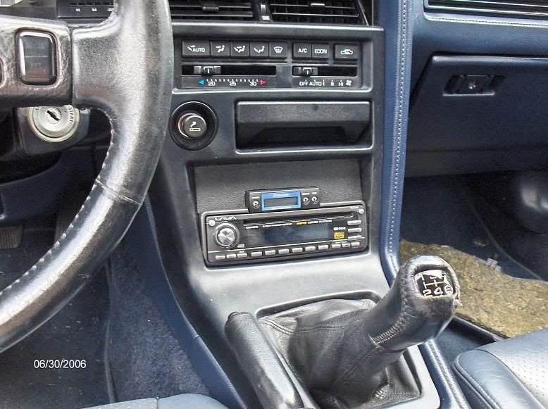

Greddy Turbotimer
http://i24.photobucket.com/albums/c38/snusaren/minsupra/turbotimer3.jpg

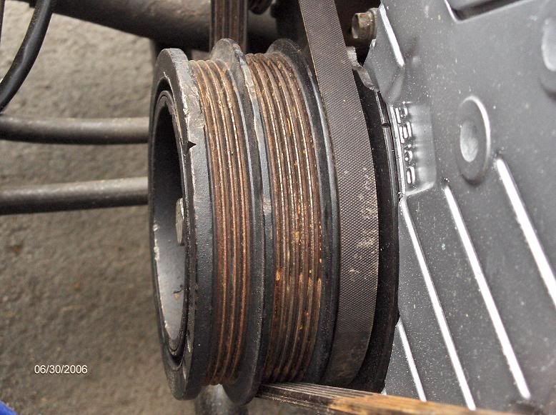

Ny balanserad remskiva
http://i24.photobucket.com/albums/c38/snusaren/minsupra/remskivabalanserad.jpg

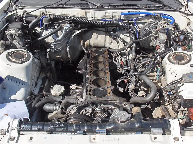

Gängkajko så toppen blev inlämnad
http://i24.photobucket.com/albums/c38/snusaren/minsupra/blockutantopp5.jpg

-Kendall 20w50 mineral motorolja

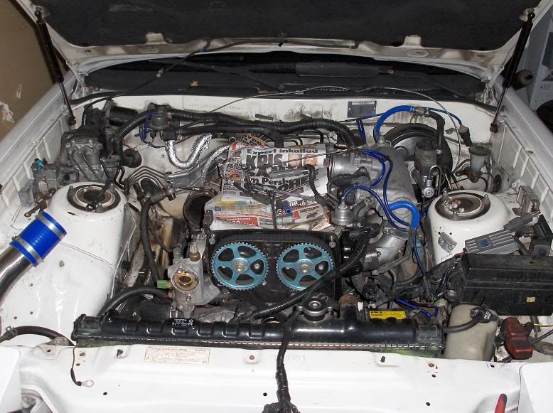

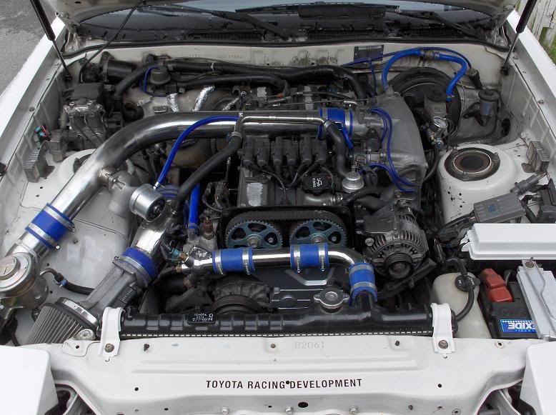

Lägger upp en liten bild så ni får se skillnaden från förra året och hur det kommer se ut i år under huven. Som ni ser så saknas det dock turbo och downpipe för att de ska vara komplett.
Före
Efter
http://i24.photobucket.com/albums/c38/snusaren/minsupra/motorn4.jpg

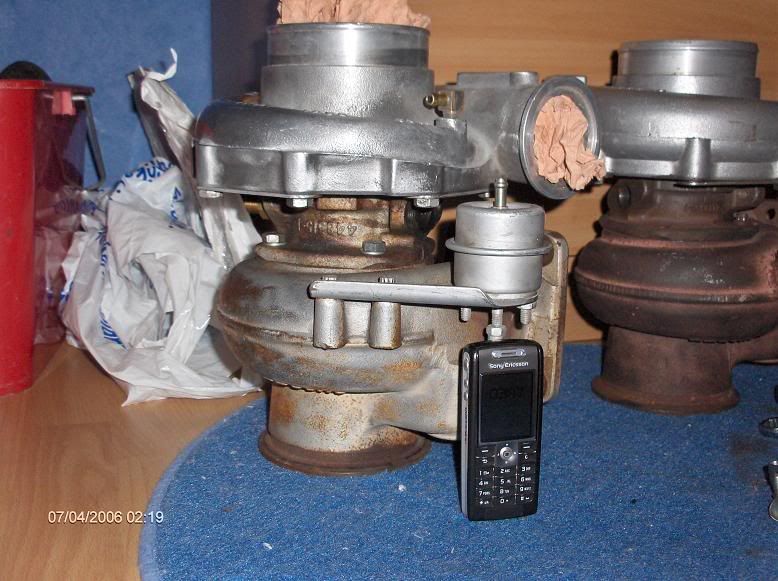

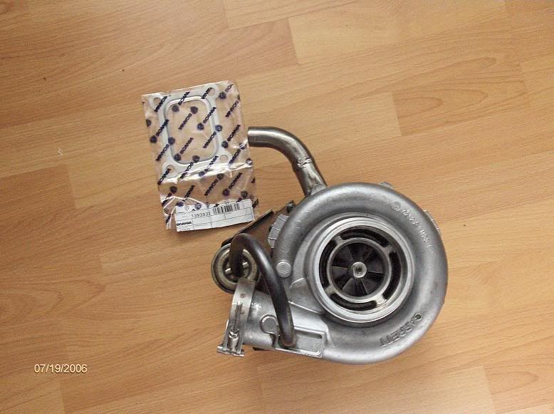

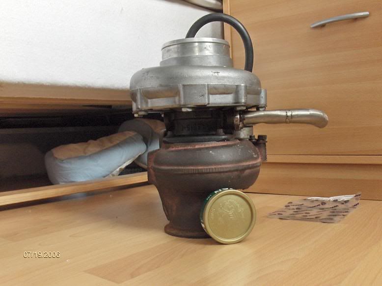

Har kommit lite närmare målet idag! Var just och köpte mig en Garrett GT37-82 och en rostfri packning smile Den har just blivit i genom kollad av TurboTech så den är i fint skick.
http://i24.photobucket.com/albums/c38/snusaren/minsupra/GT37-821.jpg
http://i24.photobucket.com/albums/c38/snusaren/minsupra/GT37-822.jpg
