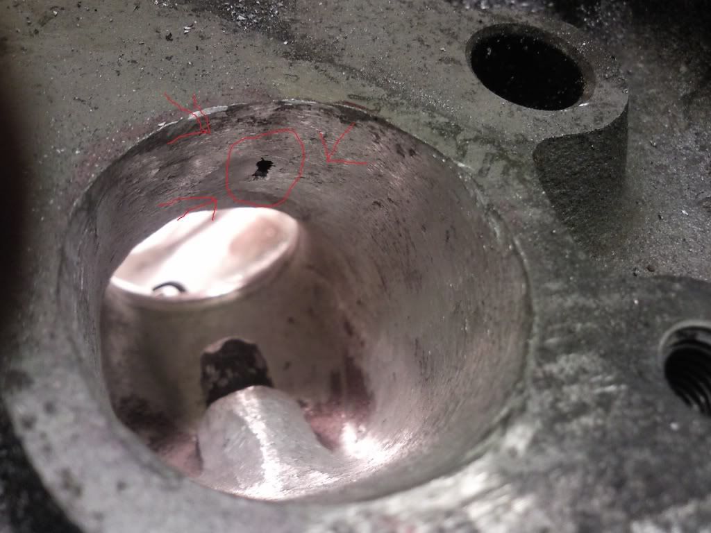

hej,
jag höpp på att porta toppen till kadetten igår. körde på och de blev ett bra resultat tills jag kom till den sista kanalen (på insugssidan) när jag kände att jag började bli lite trött i arma nu, tänkte aja de är bara denna kvar så jag körde vidare, precis klar och skulle tar ut raspen och slant med maskinen och körde på hål i kanalen in i en vattenkanal!
skit med tänkte jag, aja lämnade upp den till lernia svets i växjö å tänkte dom kan nog fixa de.
MEN!! dom visste inte om dom skulle kunna komma åt där riktig plus att de blev lite tunnt just därvid.
aja min fråga nu som kanske har vart den dummaste som nånsin ha ställds här är om man kan lagar hålet med något annat? typ chemisk metall eller något liknande för man skulle jo kunna komma åt bra med fingret för att kleta på de.
någon som vet om de går att lagar de och hur bra skulle de kunna hålla? eller är det att slänga toppen? =/

Jag misstänker att en ny "Beg" topp är billigare än att få någon att göra svetsningen bra. Hur mycket är toppen värd? Är det en  320hk's  Grottistopptopp som är helt ovärderlig så skulle jag ha försökt få den svetsad.
Jag har lite svårt att förstå vad du har varit där och karvat för...I golvet ska man var otroligt försiktig.
Passa på att få toppen uppsågad i bitar så kan du studera hur mycket material det finns att fila i.

svetsningen på lernia är gratis så jag tänkte mest om de skulle finnas ett annat sätt, "Bonnig" sätt för jag inte har den ekonomin just nu, gick jättebra i alla andra kanaler förutan denna tills jag slant och kantrade med maskinen.
någon annan kanske som kan säger något eller är de att slänga?

Det går ju att prova om man drar ut wolframen lite längre än normalt ur "svetshuvudet" och gör en böj på tillsatstråden. Men kommer man inte åt då så är det kört. Alternativet annars är ju om dem kan lägga på med pulver, men vet inte om det går på aluminium. Jag skulle i ditt ställe skriv av toppen på erfarenhetskontot och köpt en annan och börjat om.

16 december 2010
köp en bättre beg topp istället,kan inte kosta mkt till en sån maskin? wink
jo kanske de, fick ett annat tipps om JB WELD. någon som vet vart man kan köpa de?
skiten e jo att denna topp e renoverat förra vintern hmm så jag tänker nog kämpa lite till tongue

Aluminium går ju att svetsa med pinsvets
jo men förhög värme kan göra att de smälter bort allt.

Hej!
jag har andvänt kem metall fast vid vattenpumpen.
Skulle tippa på at det blir lite för högt tryck i detta tillfälle.

Serriöst nick, svetsa de där är inget vidare anser jag. Det är väldigt tunt gods, och även om du lyckas täta hålet så är det väldigt tunt just där så den lär nog spricka till slut endå. Skaffa en ny topp ist och renovera. Att slipa in ventiler kostar max 80:- med indianpinne. Ventiltätningar kostar bara några kronor. Kika på returbilen/bildelsbbasen såvidare du inte vet ngn som har en beg topp. Den där toppen hade jag personligen klyvt & tittat noga hur mkt man kan porta.

just precis! man ser inte när aluminium smälter utan de bara börjar och rinna lite :p nu menar jag med TIG
hade jag varit dig hade jag letat på ebay.de finns massor där bara och titta ju :9

Det är inte så lätt att svetsa med Tig heller där det är så stor massa med aluminium bredvid svetsytan. Aluminium suger verkligen energi när man svetsar. Man bör förvärma hela toppen för att det överhuvudtaget ska gå. Så ska materialet vara totalt rent också.
Tänk på att dom andra tre portarna är nästan lika tunna också. Det kommer garanterat att spricka där också.  Mycket värmespänningar höga tryck osv gör att det spricker till slut om inte materialet är tjockt nog.
