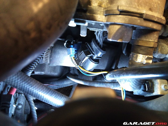

Har en v70tdi å grejjer te detta har ja handlat tongue nu till problemet : jag finner 2st kontakter med 3pinnar i bara ! nån som har en v70tdi -98 som vet vart denna styggelse till kontakt håller hus ?big_smile

Kontakten har 7 pins!! de är dock bara 2 man använder. Sitter under dieselpumpen, mellan motorn och kylet. Ganska jobbigt att komma åt
https://www1.garaget.org/gallery/images/60/59701/59701-4002d8cfe3791dab27652aae8634a746.jpg
Under vakuumpumpen och bakom nedre kylarslangen ser du kontakten en avlång som är platt i ena kort änden och rundad i andra änden. Där ser du att den är märkt med siffror.
