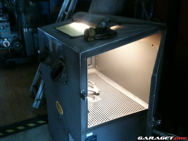

Då har man haft en kväll i garaget igen och börjat å smått med sakerna som ska bytas ut i framvagnen.
Plockade ju nya bärarmar och fjäderben på skroten så när de är på så blir bilen förhoppningsvis ännu roligare och köra! big_smile
Började med att lägga allt i koken så man fick bort all skit
https://www1.garaget.org/gallery/images/12/11691/11691-55252203194c60ad71e81e9edfcc8156.jpg
Efter de så var de bara och börja blästra armarna så dom blev nästan som nya:
https://www1.garaget.org/gallery/images/12/11691/11691-f1895e9040132d6bf588896bdba0b3bc.jpg
https://www1.garaget.org/gallery/images/12/11691/11691-b9f004d31f716551150a2d785aaee760.jpg
Nu är dom redo för att lämnas iväg och få den svetsade.

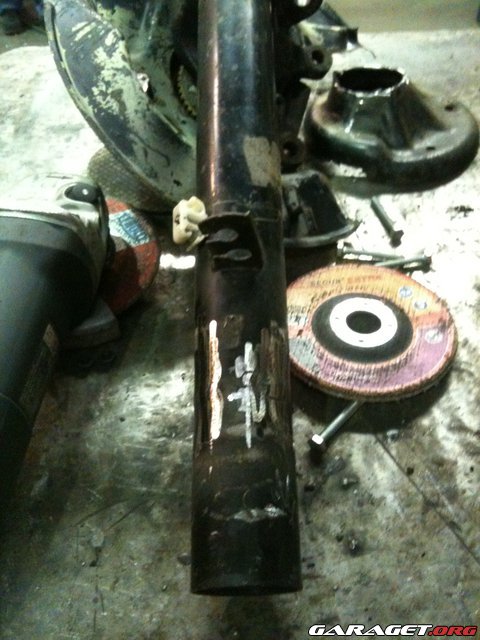

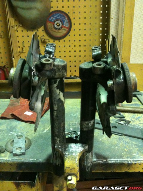

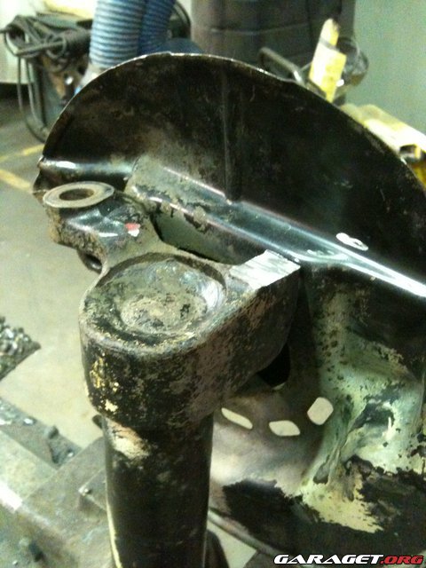

Sen var de bara till och gå över till fjäderbenen. Började med och kapa bort tallrikarna då dom ändå bara är i vägen.
https://www1.garaget.org/gallery/images/12/11691/11691-e372d6341ed05a2a78ed11a4c1e66968.jpg

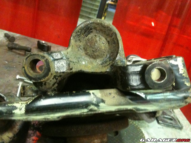

Tanken är att dom ska byggas om så jag får parallellstyrning. Här har vi benen innan vi började:
https://www1.garaget.org/gallery/images/12/11691/11691-0cb9b030bc2d3424ef48e633b67d1fbd.jpg
Pappa hjälpte mig och vi höll på med vars ett ben
https://www1.garaget.org/gallery/images/12/11691/11691-a73eda3db3eab6bee004d6612dc23d66.jpg
https://www1.garaget.org/gallery/images/12/11691/11691-a7511b601042673ae9609b8630cc0dd7.jpg
Nu ligger allt i linje och ska bara svetsas ordentligt så inget oväntat händer när man kör
https://www1.garaget.org/gallery/images/12/11691/11691-dcda739c42ba794370d914b2377ef19e.jpg
Ska bli väldigt spännande och se hur de kommer bli på bilen. big_smile Den som lever får se hur de slutar.

Vad är det du har gjort riktigt??
Förstod inte kapningen och det helt. smile
261 Inlägg
3 maj 2011
#187
De vi har gjort är och flyttat fästpunkten till styrväxeln.
Om du kollar bilden på fjäderbenet innan vi började så har vi flyttat upp fästpunkten till höger så den ligger i linje med den andra.

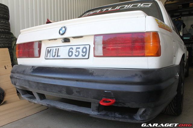

Idag har de varit garage söndag! cool

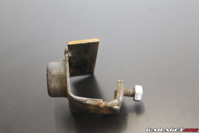

Förra träningen jag körde nere på Sturup så hade jag problem med att de bakre fästet till växelspaken
hoppade av. Sjukt tråkigt då de tar en massa tid som jag skulle kunna köra på istället sad

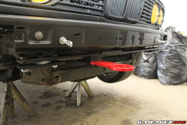

Så dagens projekt var att fixa detta problemet och även att att få dit mina  "Tow hooks".
Börjar med en bild på hur bilen ser ut efter förra körningen
https://www1.garaget.org/gallery/images/12/11691/11691-439f9103e6e5a6e85fa579f639dccbf2.jpg
Fästet har moddats lite så jag slipper mina problem med att de hoppar av. De är ingen skönhet men då de inte är något som syns så skiter jag mest i vilket lol
https://www1.garaget.org/gallery/images/12/11691/11691-39daa65e13e86795c9c6a7ad005d4748.jpg

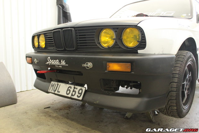

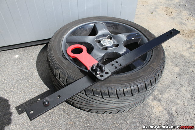

Sen var de mina "Tow hooks".
Fram:
https://www1.garaget.org/gallery/images/12/11691/11691-b58f341a4d0b40918d8718418aed5810.jpg
https://www1.garaget.org/gallery/images/12/11691/11691-7a450fccd96186fc913fd57306cf4cf9.jpg
https://www1.garaget.org/gallery/images/12/11691/11691-f07cdf9c7bd8e19ab4608755be259cc6.jpg
Bak:
https://www1.garaget.org/gallery/images/12/11691/11691-a2a336865a4016e1ac3e66559f4a809e.jpg

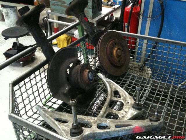

Då kommer veckans uppdatering.
Var ju på skroten för ett tag sedan och plockade lite delar till framvagnen så denna veckan har de har de monterats big_smile

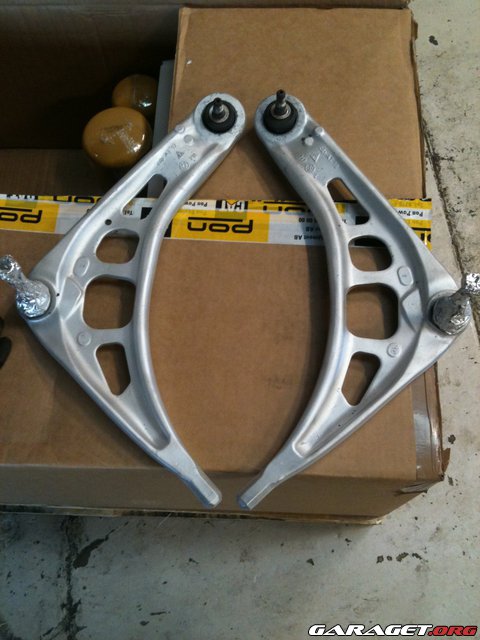

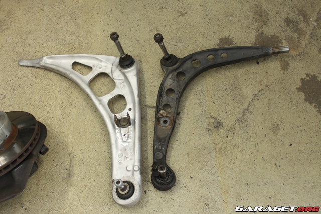

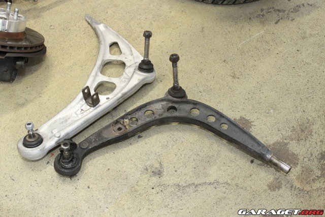

Börjar med 2 bilder på E30 och E46 bärarmarna. Vänster E46 och Höger E30.
https://www1.garaget.org/gallery/images/12/11691/11691-d10f4f1732f4eeb71217b414f3c6f699.jpg
https://www1.garaget.org/gallery/images/12/11691/11691-9bff35b0126260583a042b593dec7e7e.jpg
Som ni ser så är E46 armen 20-30mm längre.

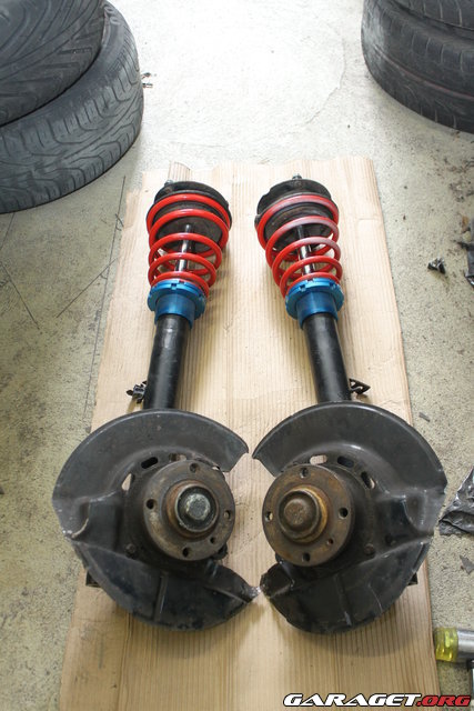

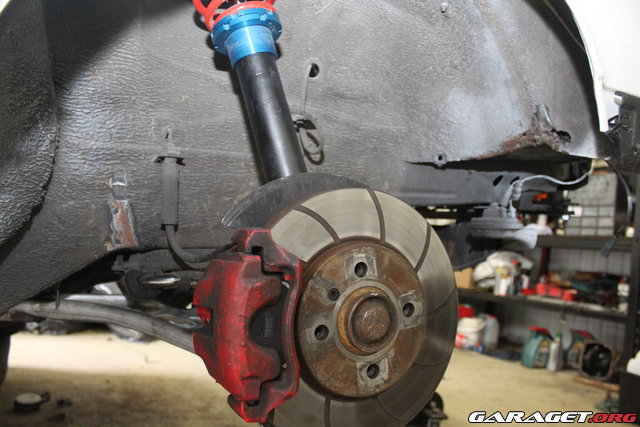

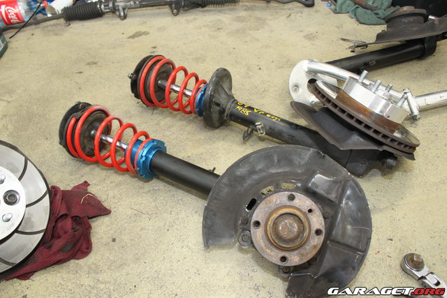

Har även bild på orginal fjäderbenen och mina smått ombyggda.
Den som är närmst är den som är ombyggd och längst bort orginal.
https://www1.garaget.org/gallery/images/12/11691/11691-cfeba4f3a42d8cc124fdc90fa3aec784.jpg
https://www1.garaget.org/gallery/images/12/11691/11691-8d06555e3796e52399a83fffb61bbd79.jpg

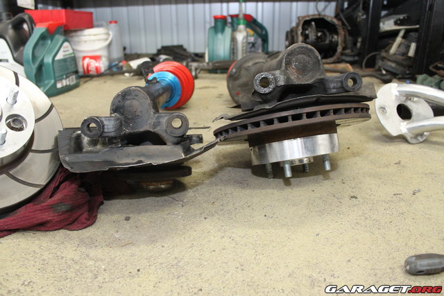

Här ligger båda och väntar på och bli montade
https://www1.garaget.org/gallery/images/12/11691/11691-de63612f9d8db752726318c0d0a413ae.jpg
De som är gjort med fjäderbenen är att tallriken är borttagen och fästpunken till styrväxeln är flyttad.

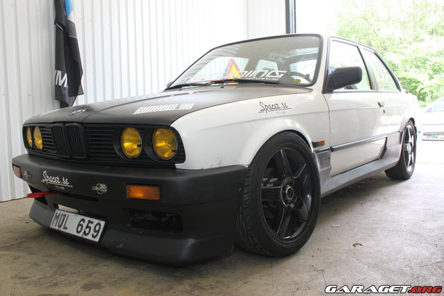

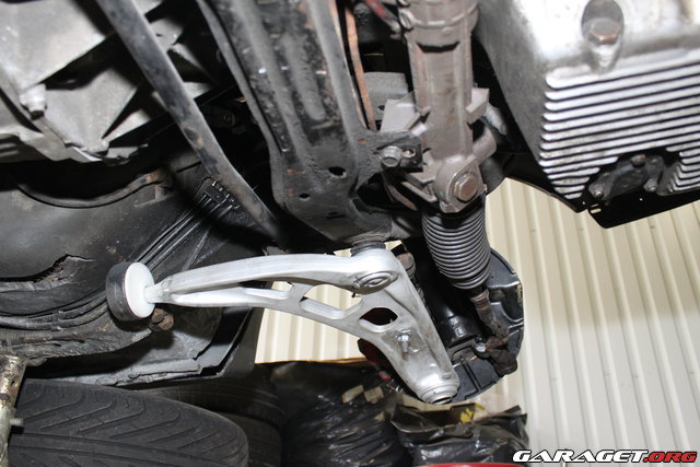

Här e allt monterat och klart big_smile
https://www1.garaget.org/gallery/images/12/11691/11691-8b77819c44b9ca87cbe9484d639414c5.jpg
https://www1.garaget.org/gallery/images/12/11691/11691-6c2952e2ae548b8963b3dbb19dabba73.jpg

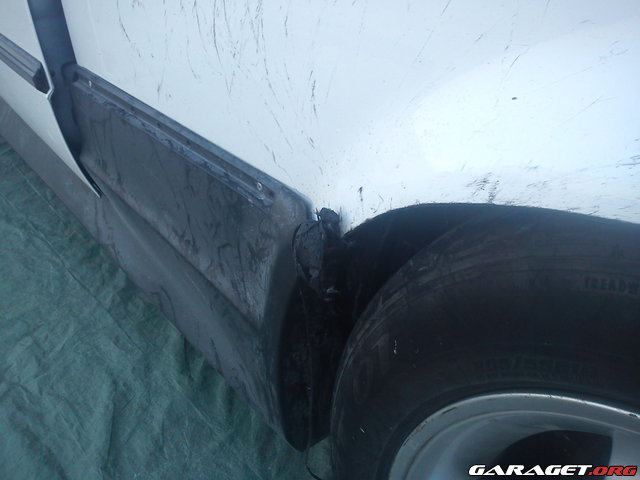

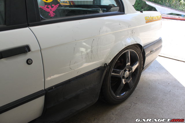

På sista bilden så ser ni hur däcket har tagit i med nya styrvinkeln trots mina spacers fram.
När allt var monterat och klart så har jag äntligen fått lite camber på bilen tongue
https://www1.garaget.org/gallery/images/12/11691/11691-cb4c67b0e9565167f0656fc86d874875.jpg
https://www1.garaget.org/gallery/images/12/11691/11691-e2e58906ba196f3f9ae35c05cafa1c69.jpg
Imorgon är de tid för en hjulinställning på http://www.vulko.se/ i Eslöv. Återkommer med lite mer uppdatering när allt de är klart.
