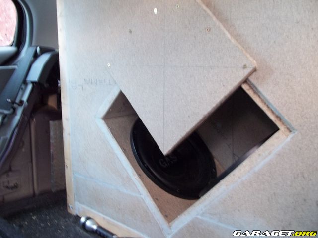

mitt nya bygge! 4st gas metal 12' i en 4th order bandpass.... avstämd emällan 40-44Hz liter 210liter - ''porten'' där basarna sitter i... Spelar grymt!!
