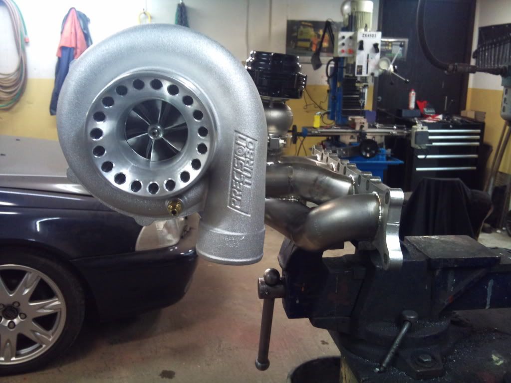

Ja det är fina saker. Fick vänta länge på turbon men det var inte deras fel tror den låg i tullen så dömer inte dem efter det. Annars super service! cool

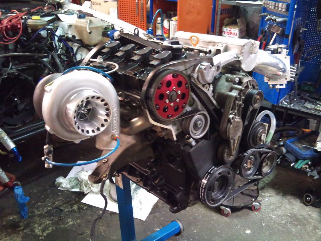

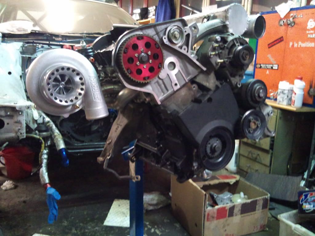

Motor i stort sett klar för bromsning big_smile
http://i1135.photobucket.com/albums/m622/WestfarmRacing/DSC_0167.jpg
http://i1135.photobucket.com/albums/m622/WestfarmRacing/DSC_0169.jpg
Audiot
1 153 Inlägg
2 april 2011
nice! smile

Tactack:) Får bara hoppas den pallar bromsen nu...

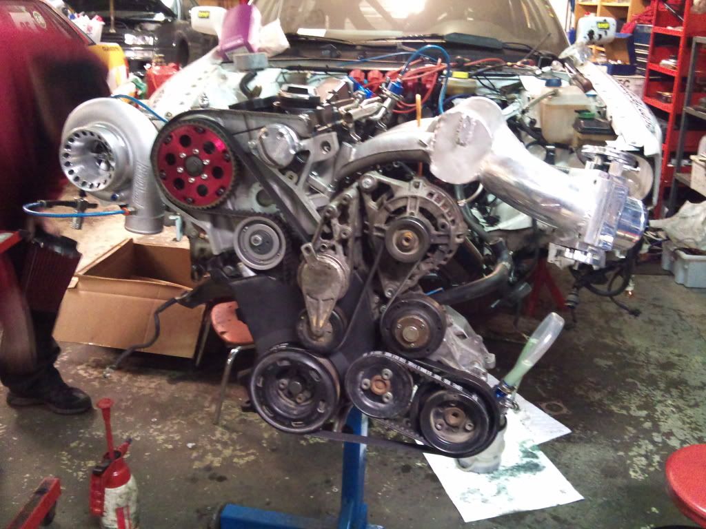

får motorn plats i motorrummet sen då? tongue
54 Inlägg
2 april 2011
Ja den får plats, har provmonterat insuget vid tillverkning och det ligger mot pappen i huven som ändå ska tas bort tongue Turbon ska gå bra eftersom motorn lutar åt det hållet...

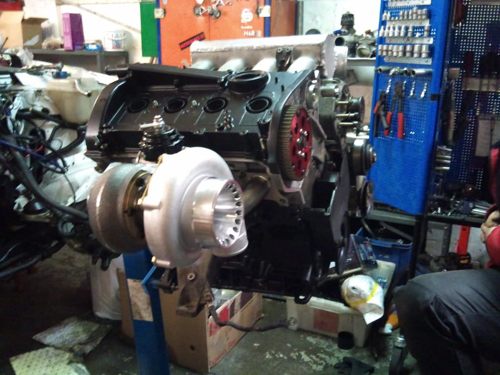

Nu är motorn bänkad med tillfredställande resultat: 551hk/620Nm har 400 Nm redan på 4000rpm. Tror detta ska funka smile

Audiot
1 153 Inlägg
21 maj 2011
Härligt med effekt på så låga varv smile max effekten?
54 Inlägg
22 maj 2011
Jo det blev bra smile Maxeffekten är 551/620 det jag mena med 4000 var att den redan då har 400Nm mtp 4-cyl på 2 liter..

Aha du har den effekten upp till vilket varvtal?
54 Inlägg
22 maj 2011
Förstod inte helt va du meda men har 540hp på 6200rpm och 551 på 7100 och så håller den där tills 7500 som vi satt spärren på. finns ingen idé å varva mer när turbon är tom där upp och den är såpass stark runt 6000rpm

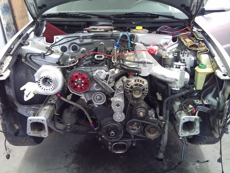

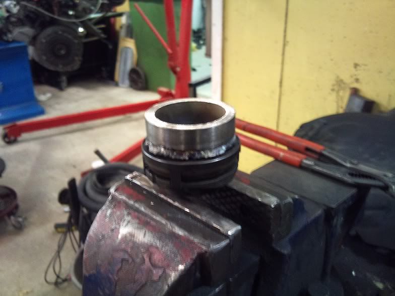

Aha, förstår... Nu har motorn trillat i bilen efter lite modifikation av koppling. Fick också bygga på urtrampningslagret 17mm för rätt offset.

Audiot
1 153 Inlägg
23 maj 2011
jäkla fin puffra!!!
vad kommer du köra med för vxl låda då?
