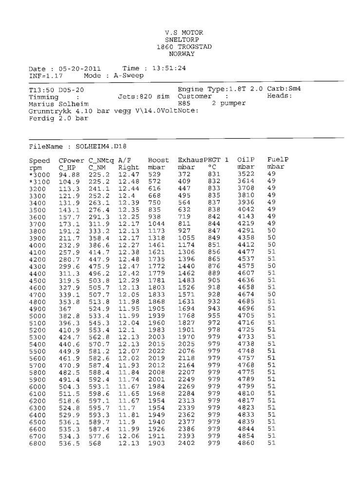

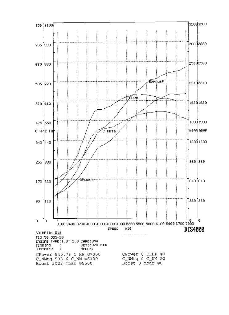

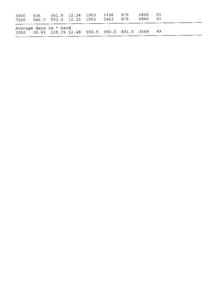

Bromspapper för er som är intresserade av sånt. Detta är inte maxeffekt men nästan smile
http://i1135.photobucket.com/albums/m622/WestfarmRacing/Dynopapir.jpg
http://i1135.photobucket.com/albums/m622/WestfarmRacing/Dynopapir1.jpg
http://i1135.photobucket.com/albums/m622/WestfarmRacing/Dynopapir2.jpg

Ja det är så där man skall bevisa effekt?
Vart kommer bilen testas för första gången då?
54 Inlägg
2 juni 2011
Bevisa vet jag inte men jag själv är mest intresserad av hur motorn går och effektregister och moment än toppeffekt och det kan man se på ett sånt smile Sen vet jag att många där ute bara bryr sig om toppsiffran fast bilen kanske går skit..

Mjo men alla snackar om effekt men inte alla kan bevisa den tongue

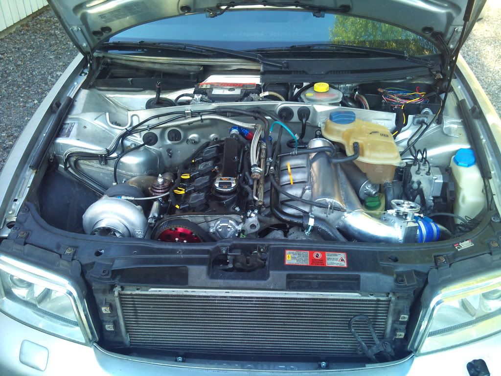

5 juni 2011

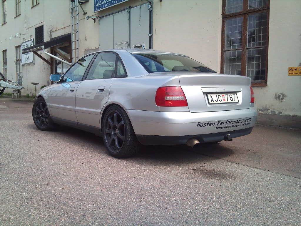

Börjar likna en bil nu:)
http://i1135.photobucket.com/albums/m622/WestfarmRacing/DSC_0223.jpg
http://i1135.photobucket.com/albums/m622/WestfarmRacing/DSC_0222.jpg
http://i1135.photobucket.com/albums/m622/WestfarmRacing/DSC_0225.jpg

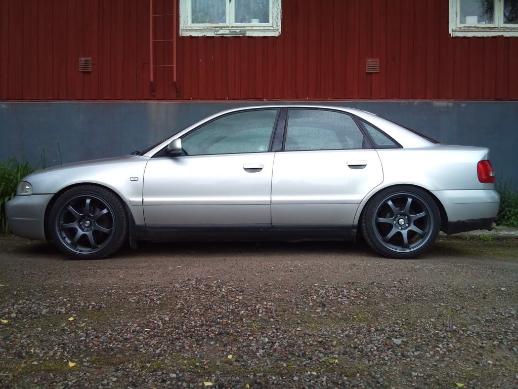

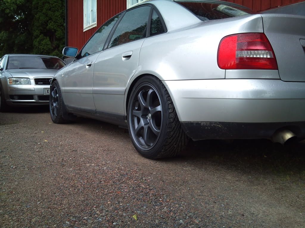

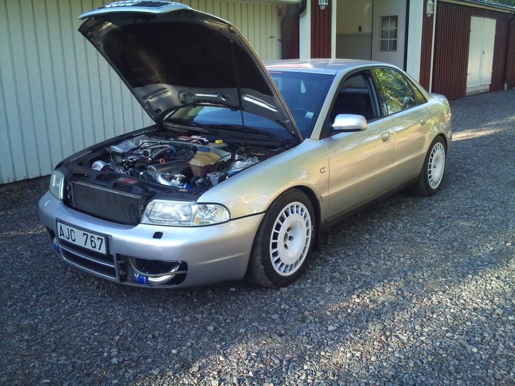

19 juni 2011
Tackar. Här kommer lite uppdaterade bilder, kört bilen en del nu och det funkar kanon!
http://i1135.photobucket.com/albums/m622/WestfarmRacing/DSC_0230.jpg
http://i1135.photobucket.com/albums/m622/WestfarmRacing/DSC_0229.jpg
http://i1135.photobucket.com/albums/m622/WestfarmRacing/DSC_0228.jpg
http://i1135.photobucket.com/albums/m622/WestfarmRacing/DSC_0227.jpg

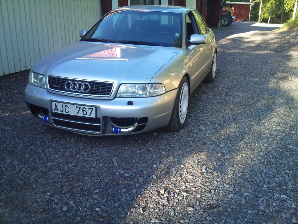

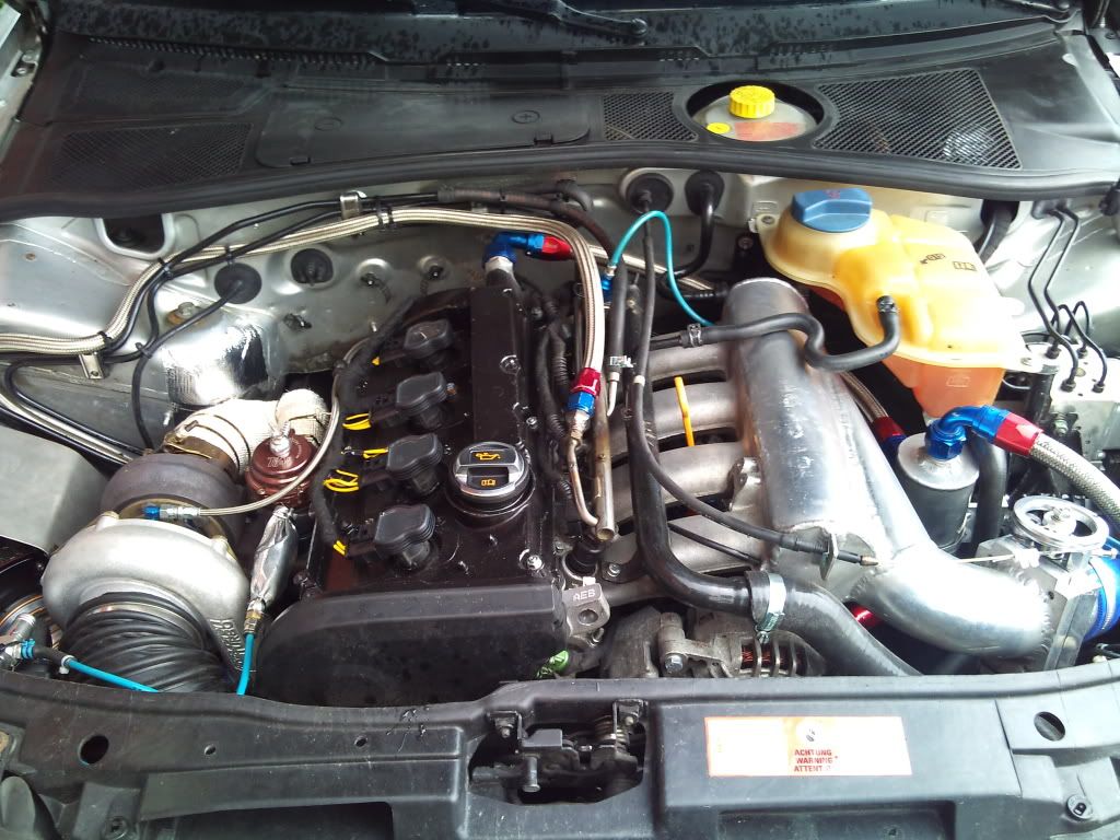

3 juli 2011
Börjar till och med se ut som en bil
http://i1135.photobucket.com/albums/m622/WestfarmRacing/DSC_0239.jpg

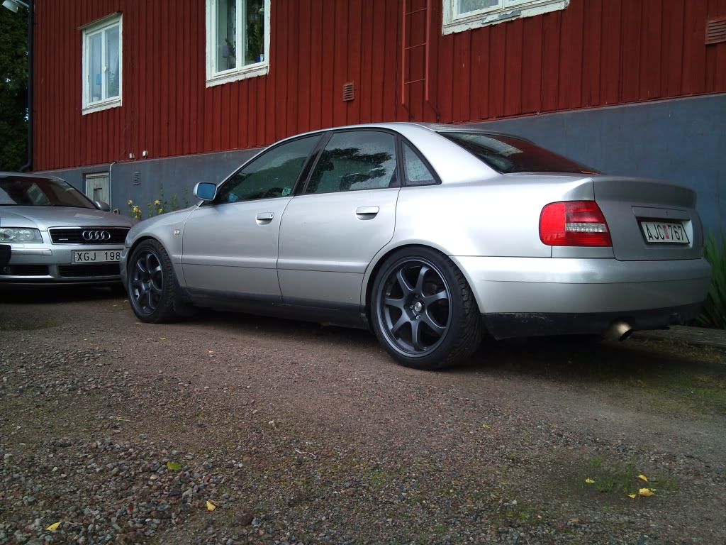

#59
Vad kör du för dämpare? låg å fin ju smile
54 Inlägg
4 juli 2011
#60
Sitter bara slitna hr sänkfjädrar med sportdämpare där nu, ska på med coilovers inom kort. Kommer bli samma höjd men bättre väghållning.
