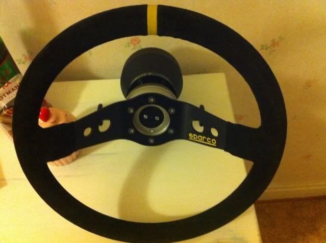

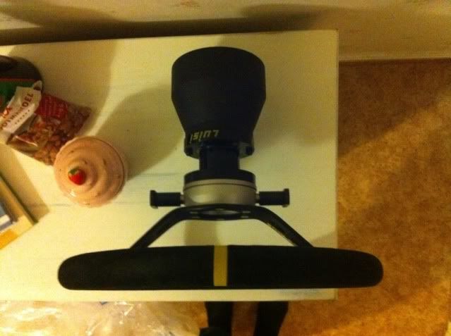

Efter jobbet blåste man iväg till ddesign för att hämta grejerna jag beställt. Alltid lika kul med nya grejer här kommer ett par bilder.
http://i601.photobucket.com/albums/tt95/BMWE30FCUK/d2a1494a.jpg
http://i601.photobucket.com/albums/tt95/BMWE30FCUK/92bd69b2.jpg
Bygger hela 27cm från splinsen på rattstången. Så tippar på att ratten kommer typ 20cm längre ut än orginal!

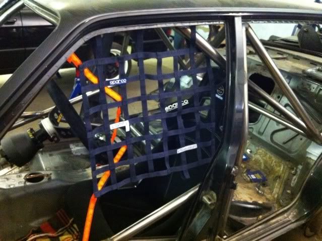

Glöm inte dessa rören, ett på var sidan såklart smile
http://forumbilder.se/images/6b152011530340f87.jpg
Har faktiskt funderat på om man ska sätta rör där. Men tycker det känns onödigt. Har du några erfarenheter om de stagen är viktiga?
KHRacing
15 november 2011
#208
Kaalle skrev:
Ej erfarenhet (som tur e) men det räcker att titta på bilen utan dörrarna monterade, rakt från sidan, så ser du vart den kommer vika sig med en smäll om du drar hård baklänges i en mur eller får en bil i ryggen.
Utan tvekan, rören på plats tack ! wink

KHRacing skrev:
Kaalle skrev:
Ej erfarenhet (som tur e) men det räcker att titta på bilen utan dörrarna monterade, rakt från sidan, så ser du vart den kommer vika sig med en smäll om du drar hård baklänges i en mur eller får en bil i ryggentack
Kanske inte vore så dumt att skicka dit två rör där wink

jag tog bort det orangefärgade remmarna i mitt fönsternät, & monterade ett vanligt midjebälte från valfri bil, har sett det i många racebilar. bältet skuvades fast i A & B-stolparna med bult/bricka/mutter (M8) sedan trädde jag bara bältet genom de nedre öglorna på nätet
