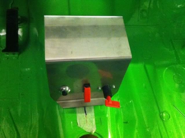

Update.

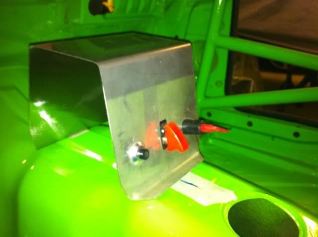

Har äntligen orkat ut till garaget igen och börjat med elen. Bockade till en rostfri plåt som ska bli mittkonsol. På den kommer alla knappar sitta men även alla säkringar och reläer.
Huvudströmbrytare, Tändning och Eningestart hittills.
http://i601.photobucket.com/albums/tt95/BMWE30FCUK/893ed00e.jpg
http://i601.photobucket.com/albums/tt95/BMWE30FCUK/229496ad.jpg
Har varit och hämtat ett gäng sånna här också:)
http://i601.photobucket.com/albums/tt95/BMWE30FCUK/48e72628.jpg

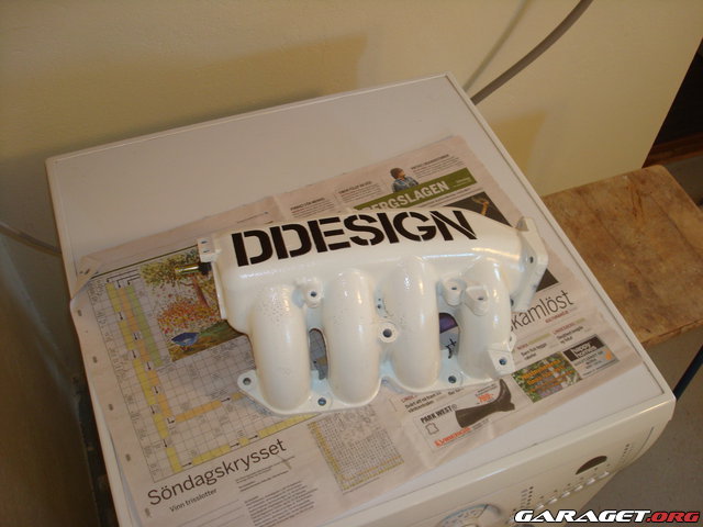

Har inte hänt så mkt för min del, väntar på alla motordelar som är påväg hem från usa nu!
Men jag har lackat lite motordelar vita och tänkte att jag skulle lägga in loggan nånstans så det fick bli på insuget smile och så här blev det med DDESIGN loggan inlackerad i svart big_smile :

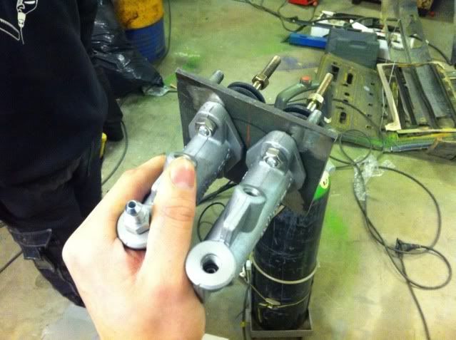

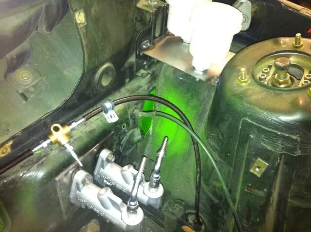

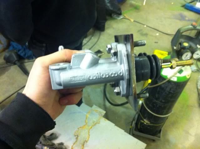

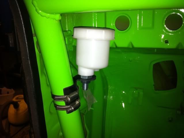

Idag hängde Hannes från hydroscand med till garaget för att börja dra bromssystemet. Blir jävligt nice! fortsättning imorgon.
Bilder från idag:
http://i601.photobucket.com/albums/tt95/BMWE30FCUK/b33b5acd.jpg
Kopplingsbehållare
http://i601.photobucket.com/albums/tt95/BMWE30FCUK/8b223421.jpg
http://i601.photobucket.com/albums/tt95/BMWE30FCUK/8bb9ad21.jpg
http://i601.photobucket.com/albums/tt95/BMWE30FCUK/114b1107.jpg
http://i601.photobucket.com/albums/tt95/BMWE30FCUK/f7292691.jpg
http://i601.photobucket.com/albums/tt95/BMWE30FCUK/a061b02c.jpg

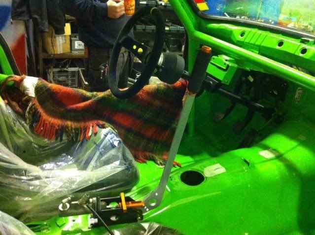

Provmonterat nya spaken också, sitter som gjuten!
http://i601.photobucket.com/albums/tt95/BMWE30FCUK/187791ce.jpg

Såg ut som att du hade kopplingsbehållaren inne i kupen ?
det får maninte ha, inget brandfarligt inne i kupen :-)
Kör för DDesign Autoparts n' Streetwear
357 Inlägg
29 december 2011
#259
Jepp, hur gör man med stående pedalställ då?
KHRacing
29 december 2011
#260
Hmmm. stålomspunnen slang ut genom topedväggen till behållaren ?
Vet ej exakt tyvärr, borde finnas bilder på rejsa-sidan
