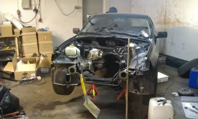

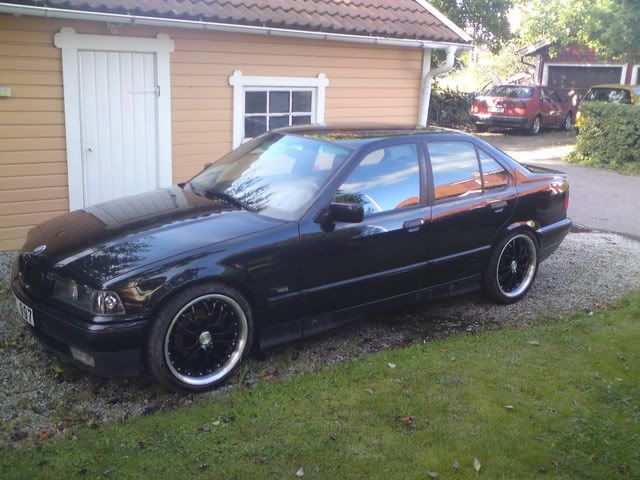

Men projektdelen är självklart inte över för det, har ett nytt projekt på gång med en ny BMW E36 325 som är tänkt att bli gatreggad med turbo...
Utgångsobjektet ser ut såhär
http://i1136.photobucket.com/albums/n488/Thell82/BMW%20JDM3/DSC00129.jpg
Och i denna bilen tänkte jag då för att kunna köra gatreggad bmw turbo häda genom att inte använda tysk motor =/
http://i1136.photobucket.com/albums/n488/Thell82/BMW%20JDM3/IMAG0098.jpg
Och just nu står bilen såhär och ser lessen ut...
http://i1136.photobucket.com/albums/n488/Thell82/BMW%20JDM3/IMAG0101.jpg

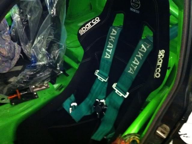

Kabeldragning in progress. Tråkigt som fan hehe. Snyggt vette fan om det blir heller. Men blir ju praktiskt. Strular något finns alla kablar synliga. Idag va jag också iväg och handlade en biltransportkärra. Är en 1500kg kärra så för första gången kan man köra lagligt på vägarna. Det va lite impulsköp. Men va bra pris, besiktad och allt fungerar klockrent. Den ser bara lite tråkig ut. Får se om jag gör i ordning på den nu innan sommaren eller till hösten.

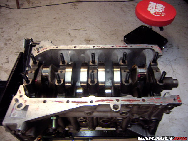

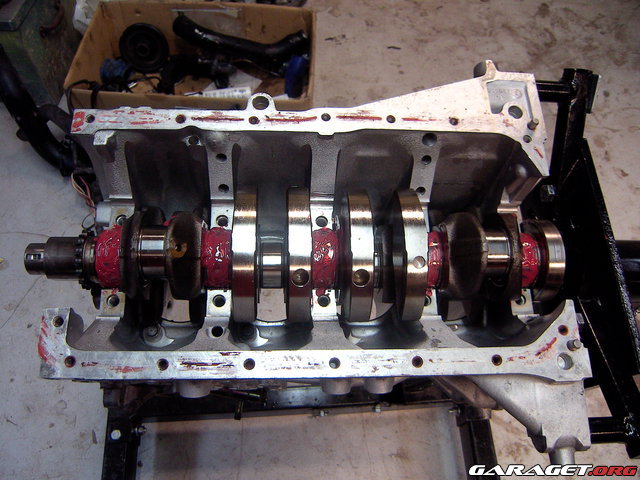

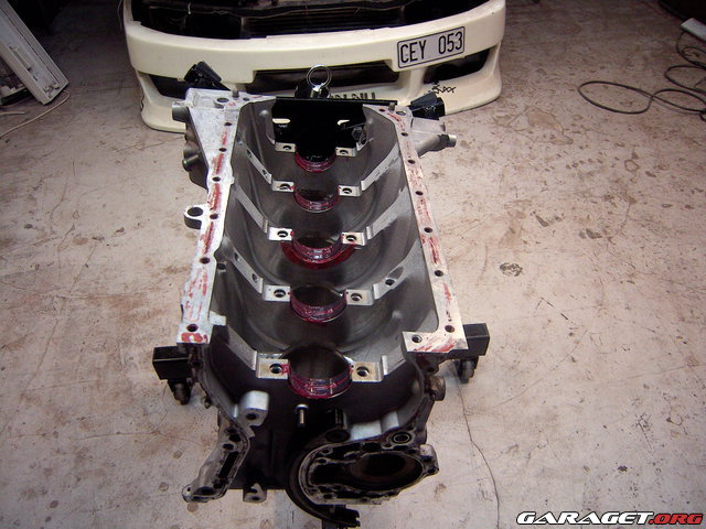

Nu har jag stulit morsan och farsans kamera igen så nu blir de lite bilder från gårdagen.

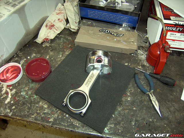

Jag fick hem CP-kolvar och Manley-stakar som jag tänkte skulle få landa i mitt fina block big_smile
Köpte även Redlines monteringskladd. Vanlig olja ska tydligen rinna av lagrena efter ett tag och jag har ingen lust med onödigt slitage big_smile
https://www1.garaget.org/gallery/images/22/21174/21174-f7ffd48968d08d9ba681dc2f6926def4.jpg
Kolv och stake ihop monterad
https://www1.garaget.org/gallery/images/22/21174/21174-24413ff550ccf09ac007e0e30108b57f.jpg

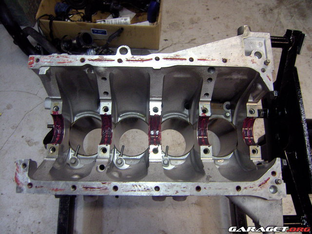

Petat dit lager och skruvat dit oljesprutarna
https://www1.garaget.org/gallery/images/22/21174/21174-91f5d2047f21d38d87b7a876fddaed77.jpg
https://www1.garaget.org/gallery/images/22/21174/21174-b95e5ae78c8085076db3564ca33b901a.jpg

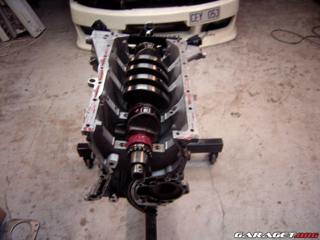

Stoppade dit den nybalanserade och polerade veven big_smile
https://www1.garaget.org/gallery/images/22/21174/21174-34927bab6fece4abd98cab33e057c211.jpg
https://www1.garaget.org/gallery/images/22/21174/21174-27614f9247b89329f2eec6181c666dbf.jpg

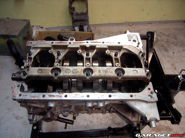

Skruvade i ARP-bultarna och la dit överfallen
https://www1.garaget.org/gallery/images/22/21174/21174-b18d59fc97d91ec4cb4515593f36d682.jpg
Och på med gördeln
https://www1.garaget.org/gallery/images/22/21174/21174-3fc0c592436d579eee005767bb657963.jpg

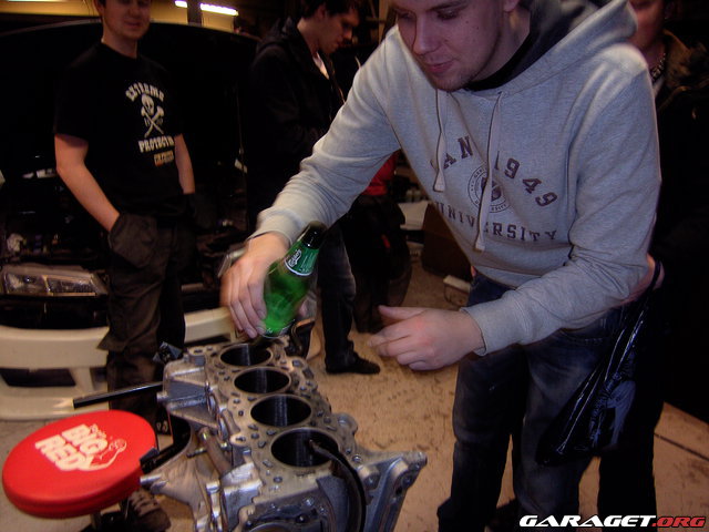

Kaalle är avundsjuk för att han inte åker smidda prylar så han var tvungen att antasta mina big_smile
Undrar hur han mår idag? Det kan aldrig vara bra om man går runt med en stämpel i pannan big_smile
https://www1.garaget.org/gallery/images/22/21174/21174-5fa4bf5f1da457082fcc309f40e3937f.jpg
https://www1.garaget.org/gallery/images/22/21174/21174-1b98cd7e32304873e19c7ca56db4869e.jpg
Öl är bättre än olja enligt kalle
https://www1.garaget.org/gallery/images/22/21174/21174-09b3b70871b4d5feb26ffe5bda9b7845.jpg

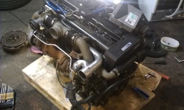

Har blivit lite smått putsat på motorn i helgen så nu börjar det väl se dugligt ut, dock ska ventilkåporna lackas i bilens senare tilltänkta färg innan det är klart och lite slangar ska bytas ut till snyggare och hela tongue
http://i1136.photobucket.com/albums/n488/Thell82/BMW%20JDM3/IMAG0109.jpg
