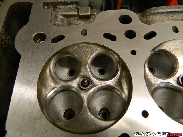

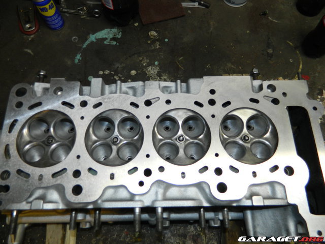

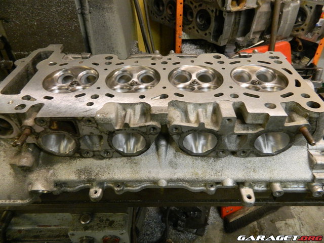

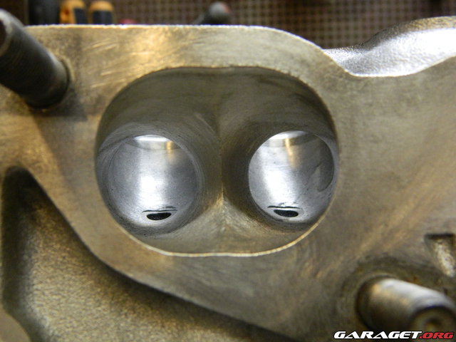

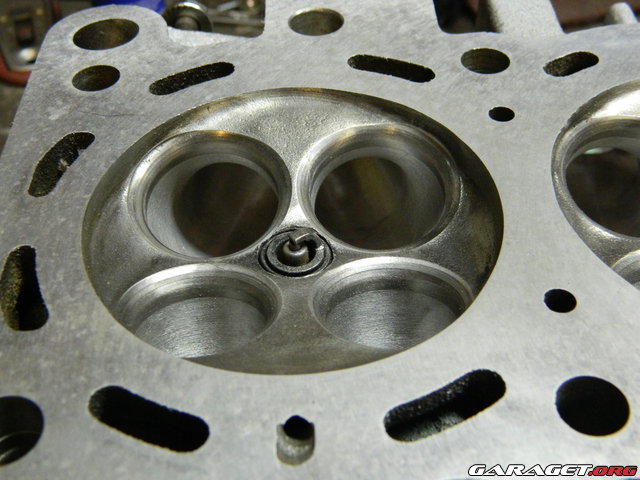

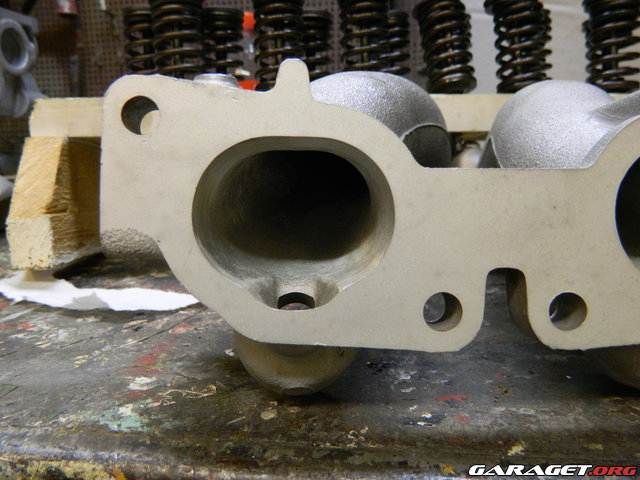

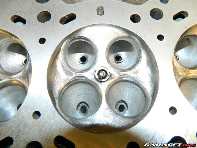

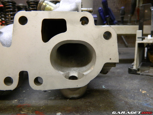

Lite säten och förbränningsrum
https://www1.garaget.org/gallery/images/22/21174/21174-b1637943fa224dda7ccbcfbdc9c871f6.jpg
https://www1.garaget.org/gallery/images/22/21174/21174-0a31a852dd5243ed0458663c11d0f536.jpg

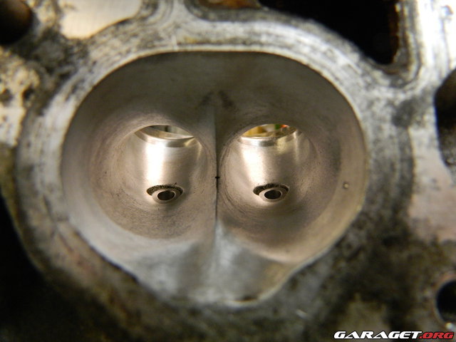

Kanalerna på insugssidan är inte mycket förstorade i början för att behålla gashastigheten men öppnade mer innåt. Sedan är väggen tillspetsad och knölarna för styrningarna är borta. Ska se om jag kan ta lite bilder på Petters topp så man ser hur original ser ut.
https://www1.garaget.org/gallery/images/22/21174/21174-6bc651b8059af9ad1cdd3da718ce6eca.jpg
https://www1.garaget.org/gallery/images/22/21174/21174-046815a8cbe5ca11bfa593c15403ccc7.jpg
Och så blev det en liten hyvling med
https://www1.garaget.org/gallery/images/22/21174/21174-9b2c4589f91f839e4e8e94716f592ed3.jpg

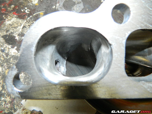

Avgassidan är nästan klar. Bara matchningen kvar mot nya grenröret. Toppen låg så dumt så jag skippade att ta kort på den sidan men det kommer.

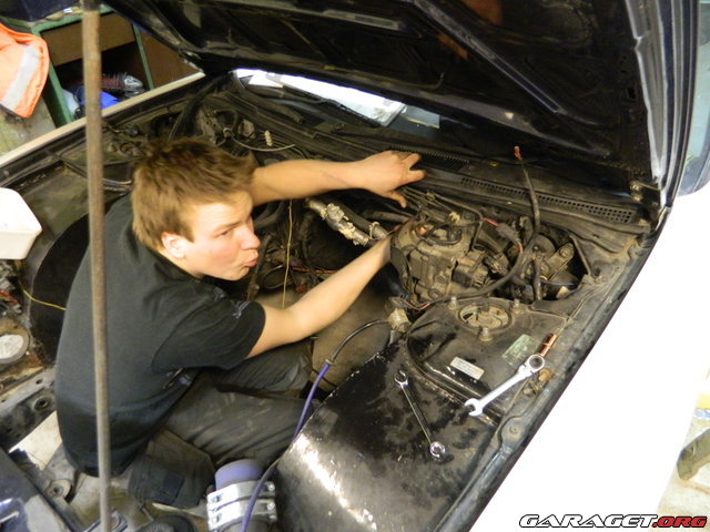

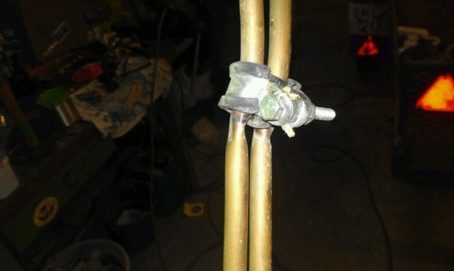

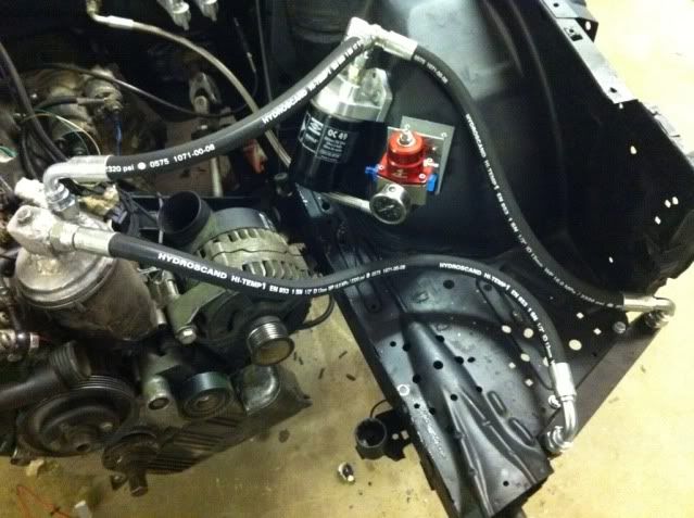

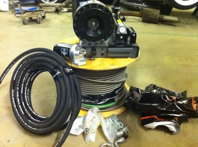

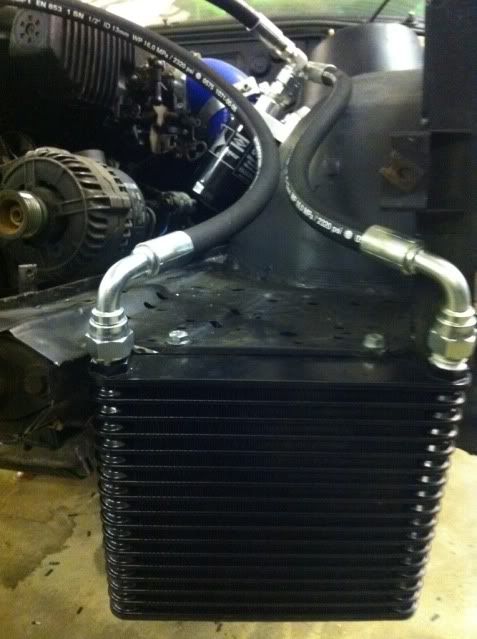

Lastade bilen full på hydroscand idag och styrde mot garaget.
Nu är slangdragningen till oljekylaren klar och vi håller på med soppan. Hannes@hydroscand ska löda om fuelrailen så vi får AN kopplingar på den. Imorgon ska jag iväg till Petter@mekonomen och handla renoverings sats till slavcylindern som va lite ledsen innan. Inte mångar timmar i garaget kvar till start nu!
http://i601.photobucket.com/albums/tt95/BMWE30FCUK/576d7fc1.jpg
DDesign oljekylare
http://i601.photobucket.com/albums/tt95/BMWE30FCUK/bbf08490.jpg
http://i601.photobucket.com/albums/tt95/BMWE30FCUK/897e9ceb.jpg
http://i601.photobucket.com/albums/tt95/BMWE30FCUK/6ff15be2.jpg

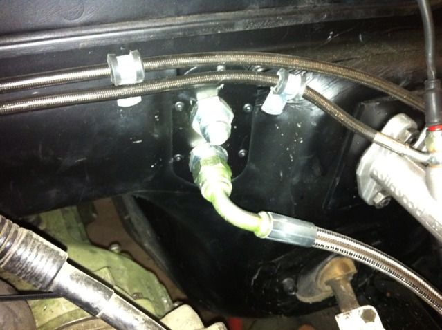

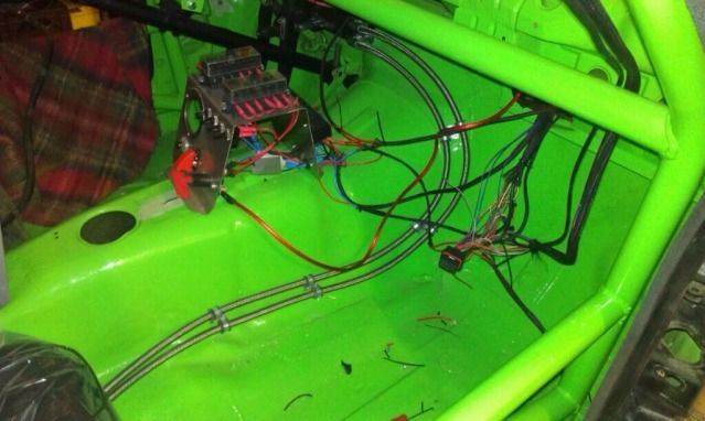

Dagens update, Soppan är klardragen av Hannes@hydroscand örebro.
http://i601.photobucket.com/albums/tt95/BMWE30FCUK/a8e0ba22.jpg
Skottgenomgång genom torpeden. Smidigt as hell
http://i601.photobucket.com/albums/tt95/BMWE30FCUK/493a02c3.jpg
Anledningen till att vi drog soppan genom bilen i år
http://i601.photobucket.com/albums/tt95/BMWE30FCUK/393ef896.jpg

Är det okej enligt proint regler att dra slangarna i kupen? smile
Kör för DDesign Autoparts n' Streetwear
357 Inlägg
8 februari 2012
#356
Det ska det vara
Tekniska Regler DRIFTING MODIFIED
"DG-M 4 Bränslesystem
4.1 Fritt, bränsleledningar och kopplingar ska vara av högtryckstyp, dock minst av original
utförande. Dessa ska dras så att de ej kan komma i kontakt med bilens rörliga delar, samt
vara ordenligt fastsatta
4.2 Tank ska vara av original typ eller säkerhetstank, som rekommenderas (Enligt TR 5.14)."
Swedish powerdrift seriges regler
"3.4 catchtank bränsletank, bränsleinsprutning och pumpar får inte installeras kupén.
Bränsle ledningen kan gå via kupen men den måste vara kontinuerlig (oavbruten) ledning av
metallrör eller stålomspunnen slang och bör bara gå igenom passagerarsidan av fordonet.original
bränsletank är tillåten .Fuelcell är tillåten. Om fuelcell används skall denna vara fastsatt på ett säkert
sett i bagage utrymmet eller på orginaltankens placering."

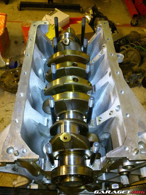

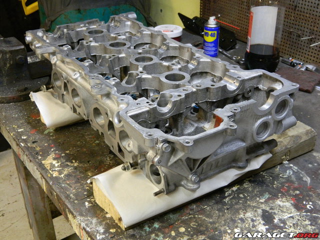

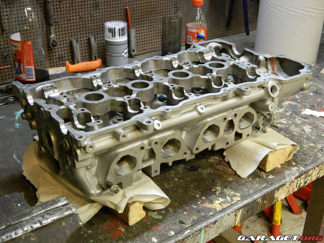

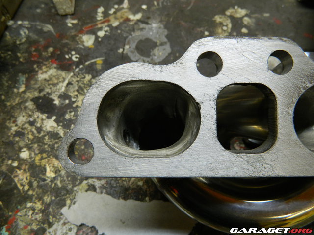

I helgen var jag och hämtade toppen, insuget och grenröret. Och fy fan va bra de ser ut! Sjukt snyggt jobb av RSpeed. Kör väll lite bilder
https://www1.garaget.org/gallery/images/22/21174/21174-446a1426f8d1ac0ce9eb886bc718be55.jpg
https://www1.garaget.org/gallery/images/22/21174/21174-1b52fab7d651555c9f2de8811285c6d9.jpg
https://www1.garaget.org/gallery/images/22/21174/21174-3114d56b29ed7b828d17256083bef636.jpg
https://www1.garaget.org/gallery/images/22/21174/21174-43ec172ffa1e7026772dd8461e886062.jpg
https://www1.garaget.org/gallery/images/22/21174/21174-aa93dc6cbdf30acbcd1a9467070405c1.jpg
https://www1.garaget.org/gallery/images/22/21174/21174-8c2db7bfd1065cc3000ce52e0a29189a.jpg
https://www1.garaget.org/gallery/images/22/21174/21174-01feaa27b98d66414761b79faaabdea6.jpg

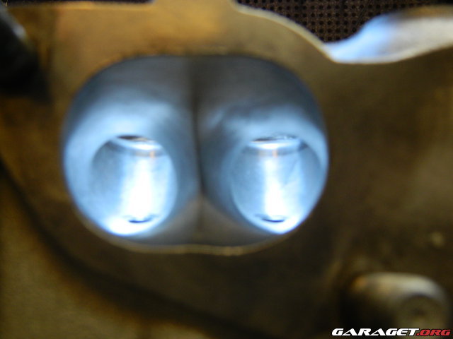

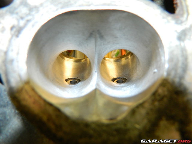

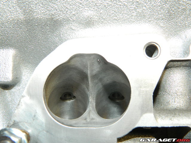

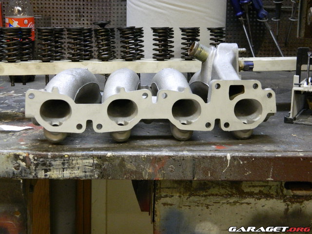

Matchportat insug
https://www1.garaget.org/gallery/images/22/21174/21174-8e4665f05a0f7974fc854a405bc262d5.jpg
https://www1.garaget.org/gallery/images/22/21174/21174-14a43eb4a7a5388830dee62651c6bf8a.jpg
https://www1.garaget.org/gallery/images/22/21174/21174-53ec9888c62694afa945c303d228d0c8.jpg

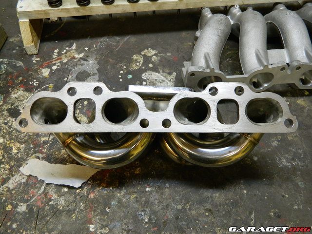

Matchportat grenrör
https://www1.garaget.org/gallery/images/22/21174/21174-22c0de350efd57f0f8b263efe61f07e8.jpg
https://www1.garaget.org/gallery/images/22/21174/21174-de8f919e2942b9d363e8b3041f61d770.jpg
https://www1.garaget.org/gallery/images/22/21174/21174-73a6c52c2e25466af61a22e890b8bf52.jpg

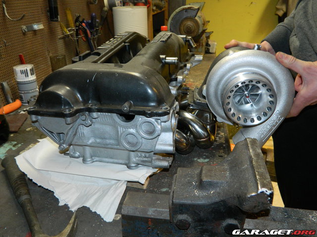

Och så testade jag att hänga dit kompisens Precision 5857 för att se hur det kommer att passa. Och det blev kalas. Jag kommer antingen köpa den här av honom eller köpa en likadan. Blir ju great!
https://www1.garaget.org/gallery/images/22/21174/21174-2835f1a2cc61f84b7864a860f0ed66e9.jpg

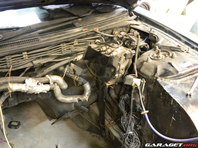

Sen har jag rensat bort ABS-enheten
https://www1.garaget.org/gallery/images/22/21174/21174-7d5c9e2c66f62bec3140c0e3757d94bc.jpg
https://www1.garaget.org/gallery/images/22/21174/21174-a2e120142253bb5549f5879420cf37b4.jpg

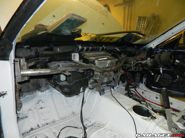

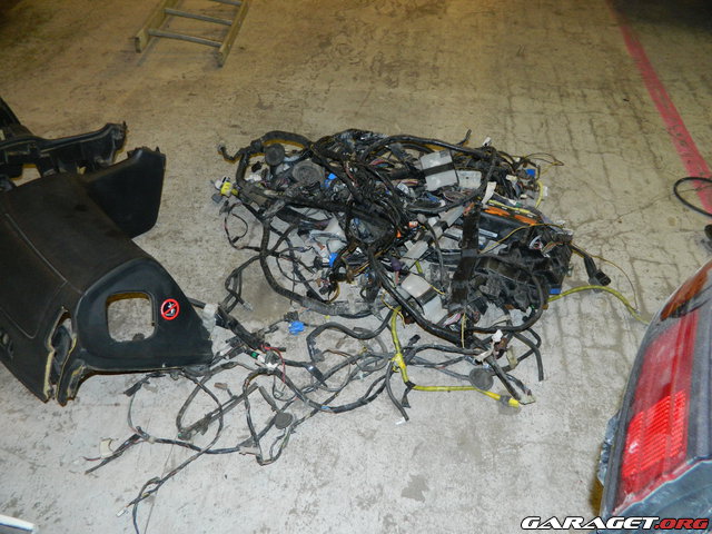

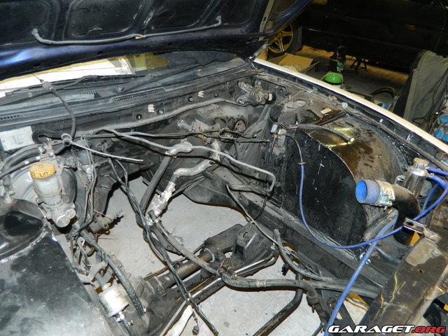

Och nu har jag även rensat ur all el ur bilen. Jag ska dra om allt nödvändigt. Men fy fan va kabel det är original. Vad går allting till?
https://www1.garaget.org/gallery/images/22/21174/21174-424af30d40d80968c473b3e4bdd8e25b.jpg
https://www1.garaget.org/gallery/images/22/21174/21174-b6ea9f25f409b9a58fa89cfa5a94d648.jpg

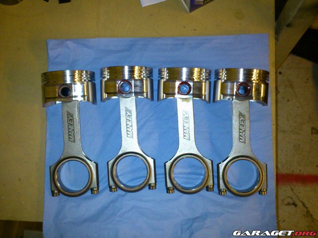

Har plockat ihop kolvar och stakarna:
https://www1.garaget.org/gallery/images/49/48605/48605-e0b1dc5f9fecf2b4c32f537159be7429.jpg
Cp kolvar med Manley stakar.. kolvringarna sitter på nu med, skulle stoppa i dom ikväll men ingen kolvringskompressor i garaget.. så blir o åka o hämta en sån och i med dom så fort som möjligt smile

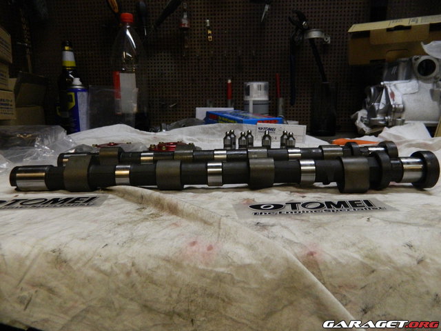

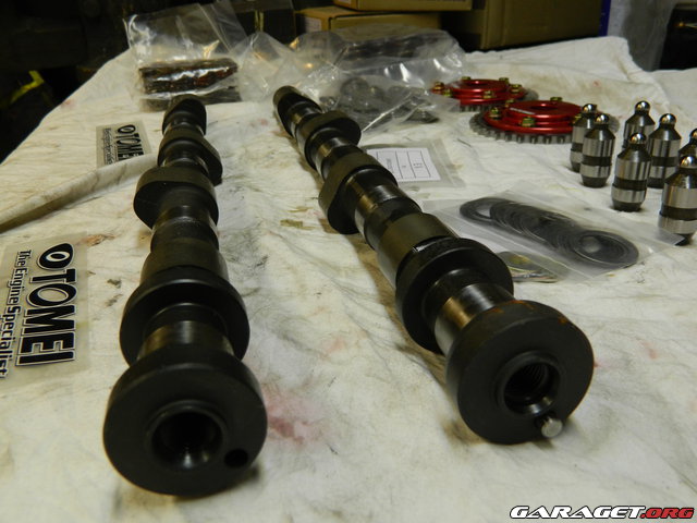

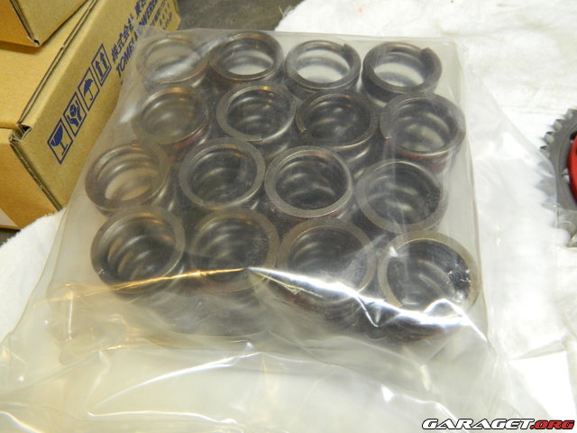

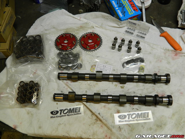

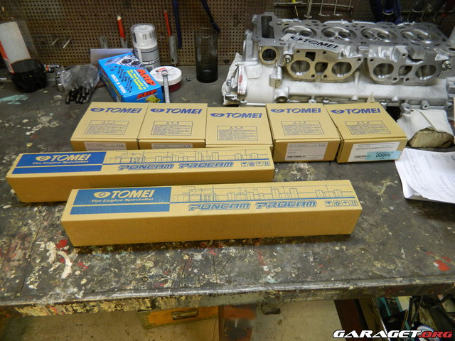

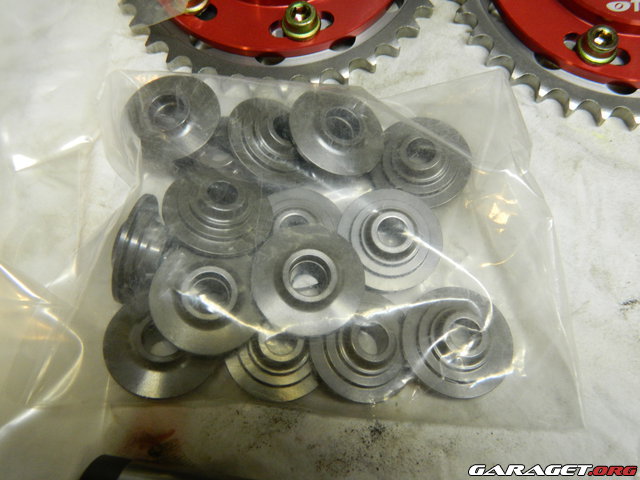

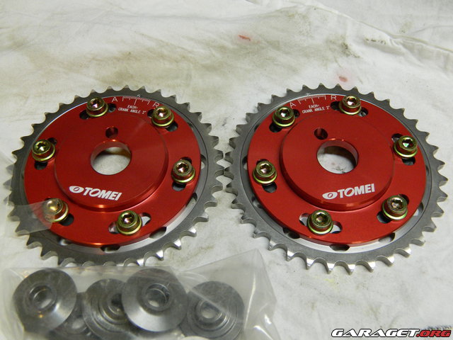

Min nya finska bästis kom förbi idag med ett paket med "åka-jävligt-fort-prylar" Woho!
Undra vad som finns i de här kartongerna? big_smile
https://www1.garaget.org/gallery/images/22/21174/21174-2d4490c27bc25e32965211920a4d5bd6.jpg

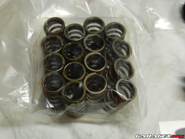

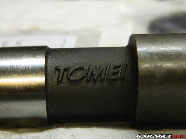

Dubbla ventilfjädrar, titanretainers, ställbara kamdrev, solida lyftare, kammar med 270 duration och 12,5mm i lyft, samt diverse shims. Allt är Tomei. Ingen skit här inte big_smile
https://www1.garaget.org/gallery/images/22/21174/21174-cf6bee152594b45813ca306605babf76.jpg
Ställbara kamdrev
https://www1.garaget.org/gallery/images/22/21174/21174-ed38ce25dffcc7e56e43c63995ed199f.jpg

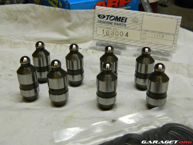

Solida lyftare
https://www1.garaget.org/gallery/images/22/21174/21174-f003b186666f4d556c98bf1d6cf98773.jpg
Titanretainers
https://www1.garaget.org/gallery/images/22/21174/21174-5ec9c1448e8a67a4c29127b8f82e8bb0.jpg
Yttre ventilfjädrar
https://www1.garaget.org/gallery/images/22/21174/21174-ed7aae44889fda7562cbb34f3a4577a7.jpg
Inre ventilfjädrar
https://www1.garaget.org/gallery/images/22/21174/21174-36f503767e1f9343c2c7b5196c199561.jpg

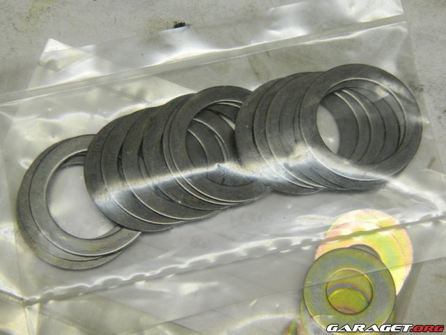

Brickor och shims
https://www1.garaget.org/gallery/images/22/21174/21174-88a3ee1ad2ede57d1cbad845c44e0bbd.jpg

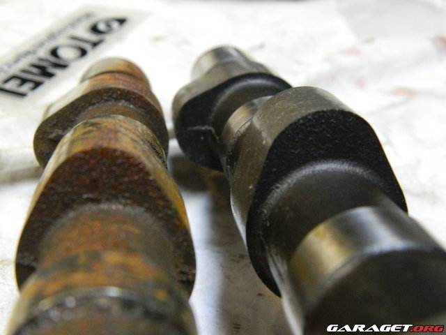

https://www1.garaget.org/gallery/images/22/21174/21174-f9da1d9e21f6012f6d5904131ddafd9c.jpg
https://www1.garaget.org/gallery/images/22/21174/21174-75e38c3b5e7acb6f4bcb328b1ed6d7cd.jpg
https://www1.garaget.org/gallery/images/22/21174/21174-8365c256a4880051518b4a13b34ead2f.jpg
Är trots allt en del skillnad från original. Bilden är lite miss visande eftersom tomei-kammen ligger lite längre bort
https://www1.garaget.org/gallery/images/22/21174/21174-cd553ce6b561cbb089aadab1ddd51581.jpg
Nu hoppas jag att jag får riktigt härlig gång på maskinen big_smile
