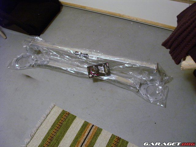

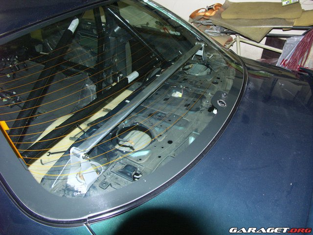

Sådär dags för en liten uppdate big_smile var och hämtade fjäderbensstagen från Japspeed och mitt D1spec kylarlock hos Fredrik!
https://www1.garaget.org/gallery/images/49/48605/48605-4b09c8a1a49ac97b357a7023fd690b33.jpg
Monterat det bakre:
https://www1.garaget.org/gallery/images/49/48605/48605-ece0dafdd2d3e7c211ee5d716549a3cd.jpg

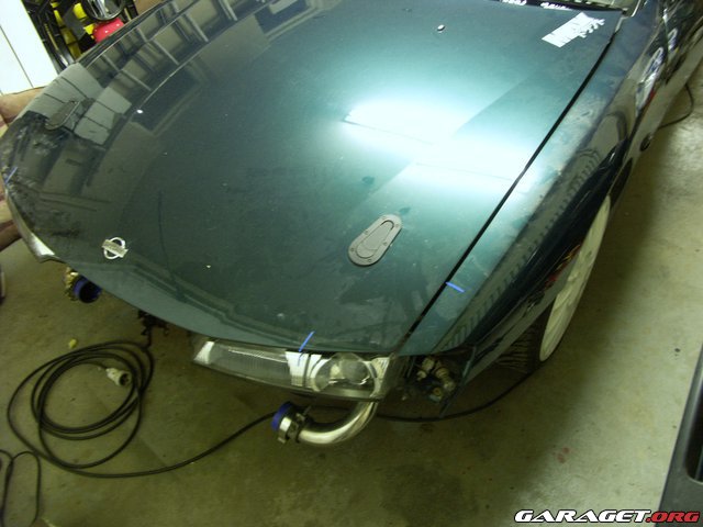

Nu är har jag monterat huvlåsen från DDesign, lite pilligt men blev rätt bra smile
https://www1.garaget.org/gallery/images/49/48605/48605-be6eac1a339aa62e8ef196244390a69f.jpg

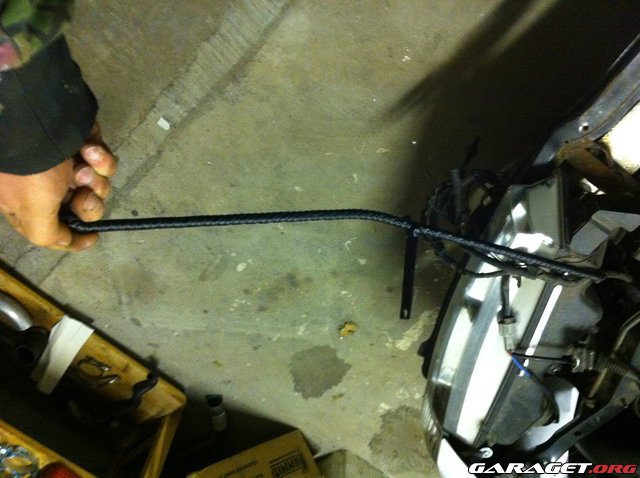

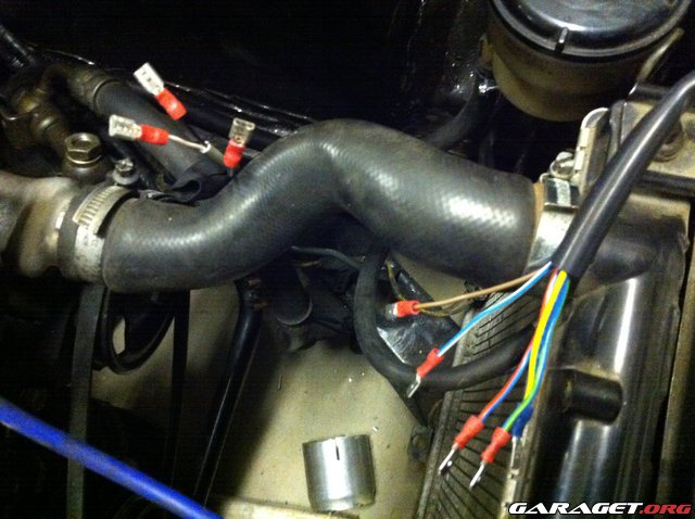

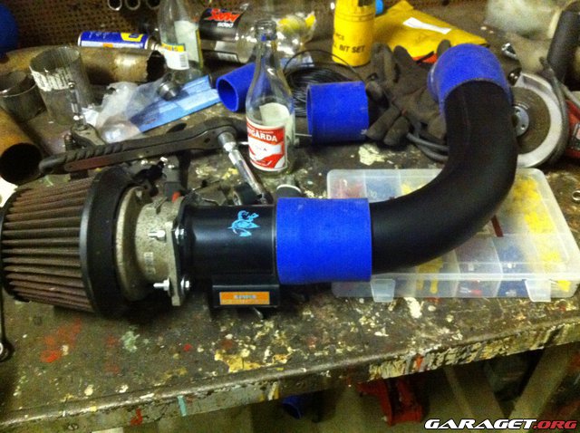

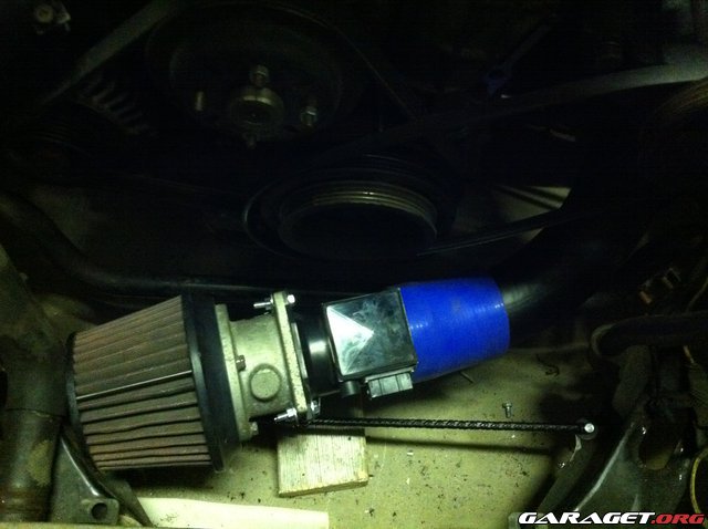

Det är ju tyvärr inte bara att bredda hjulhus har jag ju märkt efteråt. Fan vad de tar upp plats för allt annat... Blev tvungen att flytta filter och lmm framför motorn i underkant. Byggde därför ett stag av armeringesjärn
https://www1.garaget.org/gallery/images/22/21174/21174-5d7d1d52d04c554fe74da5b9b9eda2e1.jpg
Här är böjen med filter och lmm
https://www1.garaget.org/gallery/images/22/21174/21174-1983833696dd383971041aac87b3c3dd.jpg

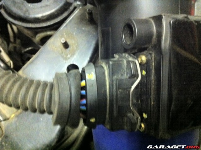

Sedan skulle lmmen kopplas ihop med s14 härvan. Fick inte med någon kontakt till den men läste mig till att man kunde använda 740 kontakt. och det verkar funka. Men numreringen på volvo och z32 är spegelvänd så man får tänka 17 gånger innan man knäpper ihop skiten
https://www1.garaget.org/gallery/images/22/21174/21174-0697a23b2e7b639aa86e16611be8892c.jpg
https://www1.garaget.org/gallery/images/22/21174/21174-3ee9137273fa5e40539d455f5940a3d0.jpg
Och en dålig bild på placeringen
https://www1.garaget.org/gallery/images/22/21174/21174-014e33ce246182aa7dfaa3032df896c0.jpg
Och givetvis passade inte original fläkten så jag får stjäla elfläkten ifrån Camaron så länge tills jag kan köpa en racekylare och elfläkt från ddesign

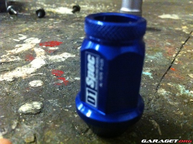

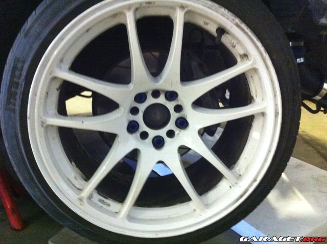

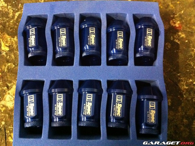

Sedan kom mr Ddesign och kastade ett par nya D1-spec hjulmuttrar på mig. De väger inte ett skit. Man kan tro att de är gjorda av papper men är kanon bra.
https://www1.garaget.org/gallery/images/22/21174/21174-bbeabf405ebe36b0e6dd9f52ad324f50.jpg
https://www1.garaget.org/gallery/images/22/21174/21174-917e02944c83ae8c2a5fe4d19fa6515b.jpg
Provmonterade med fälgen. Jävligt kass bild men nu kan ni ju få gissa vad de blir för färg på fälgarna.
https://www1.garaget.org/gallery/images/22/21174/21174-8ec0bb4a9f917689725d2a8eb2e7ac4e.jpg

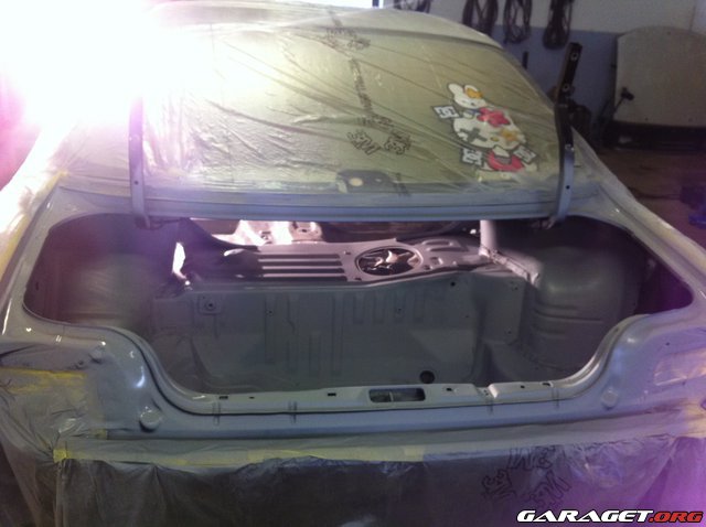

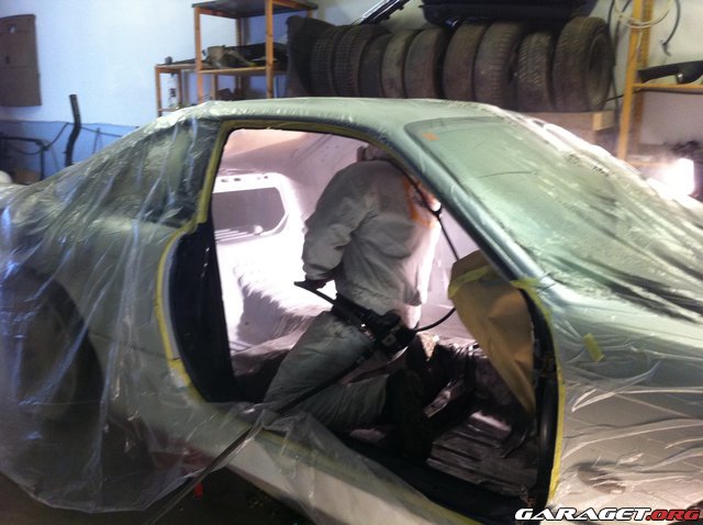

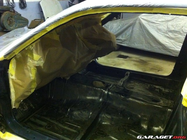

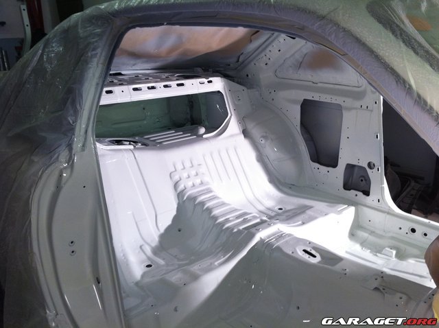

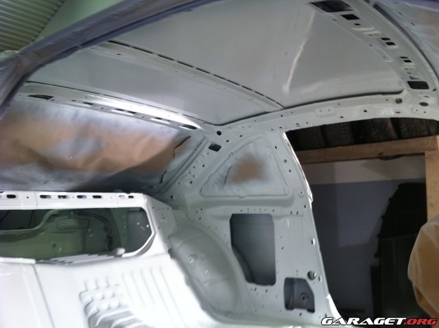

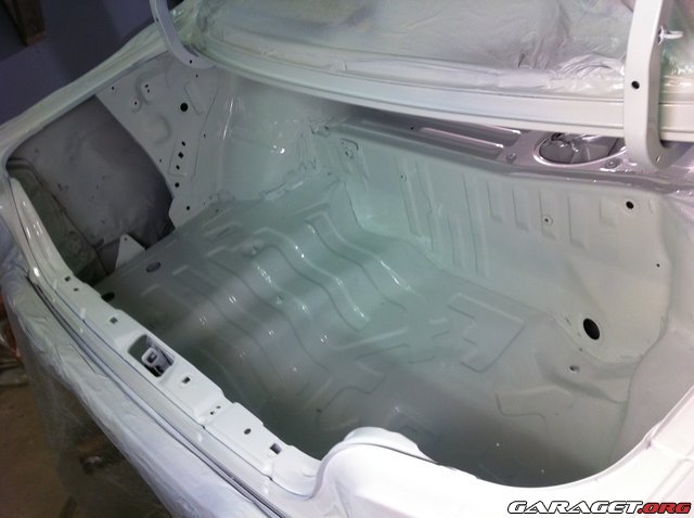

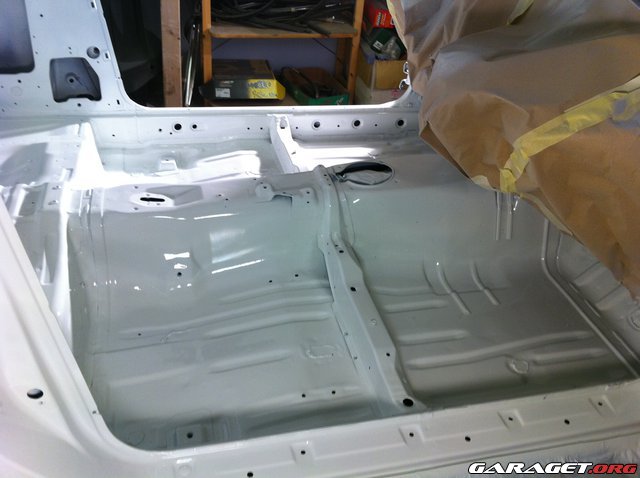

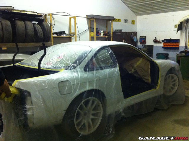

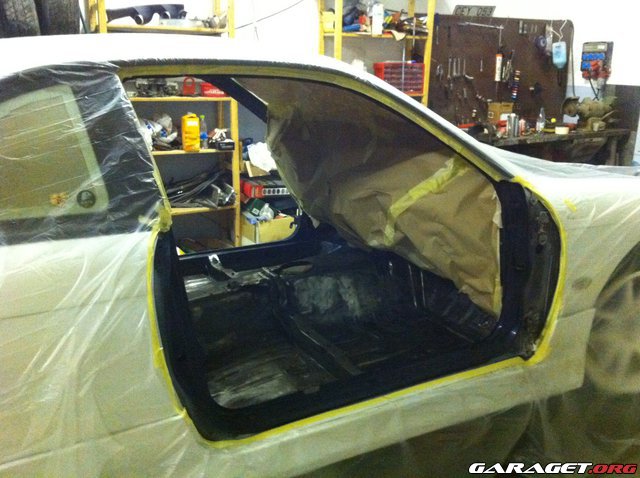

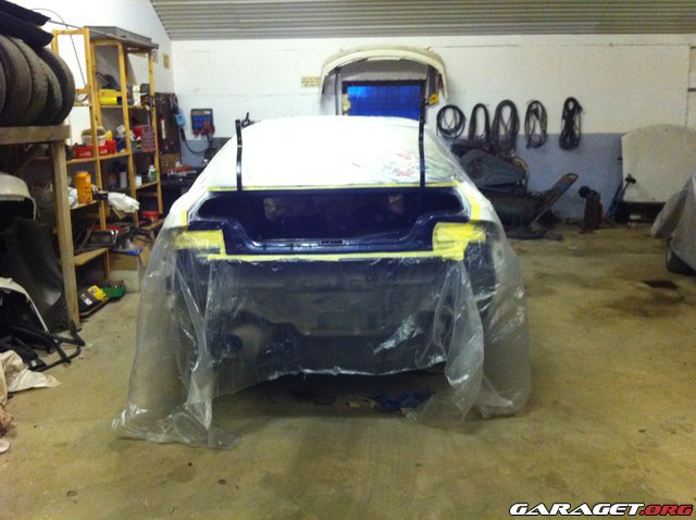

Sedan har jag ju slipat och slitit ut asfaltsmattan invändigt och vilket jävla grisjobb. Så sjukt tråkigt. Ett tag ångrade jag mig men fan va bra det blev när de blev lackat! Jag passade även på att få dörrgångarna lackade när jag ändå höll på. Så vi maskade upp alltihop big_smile
https://www1.garaget.org/gallery/images/22/21174/21174-7e57e4cd595e8faa91ca8be92791cbda.jpg
https://www1.garaget.org/gallery/images/22/21174/21174-97073d485f2d590470831887b01dcff7.jpg
https://www1.garaget.org/gallery/images/22/21174/21174-c391e091906a768a11395f4a1877ac15.jpg
https://www1.garaget.org/gallery/images/22/21174/21174-7945f29ed865f97944c99348720d8f1e.jpg
https://www1.garaget.org/gallery/images/22/21174/21174-54d27da9967d4023552748744fea9581.jpg

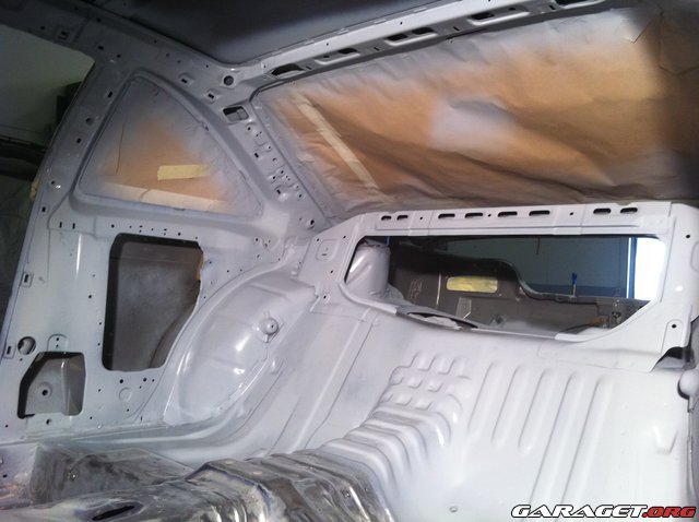

Svinto drog på sig målarrocken och sprutade lite färg. 2 gånger med CA-primer och 2 gånger med den vita färgen.
https://www1.garaget.org/gallery/images/22/21174/21174-6e88334932125404f0a25c860b8e4508.jpg

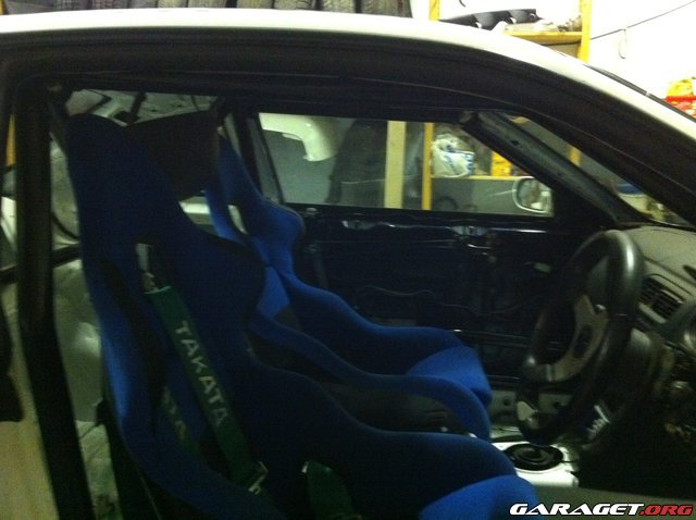

Sedan monterades APEX-buren tillsammans med ett par lånade "noname stolar" och lånade Takata-bälten. Det kommer att bli Sparco rakt igenom senare köpta från DDesign.nu. Det var en hel del filande i instrumentbrädan innan man fick den på plats också. Men det blir sjukt snyggt. Har tyvärr bara en bild att bjuda på och den är ganska kass men bjuder på den ändå
https://www1.garaget.org/gallery/images/22/21174/21174-164abbfc795c063765523f4a3df5078c.jpg

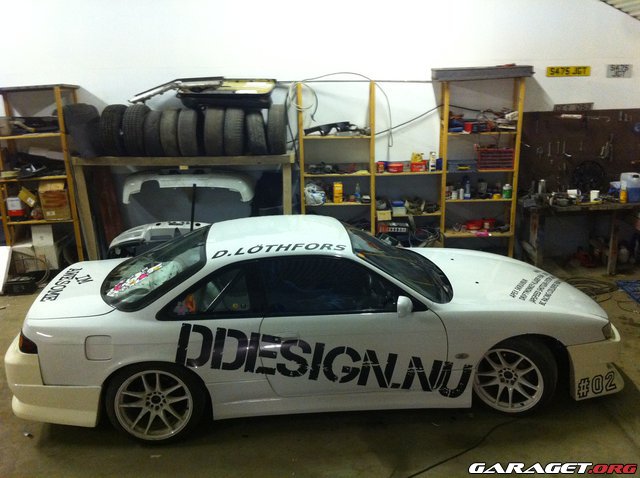

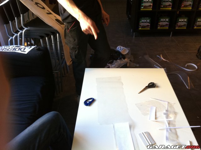

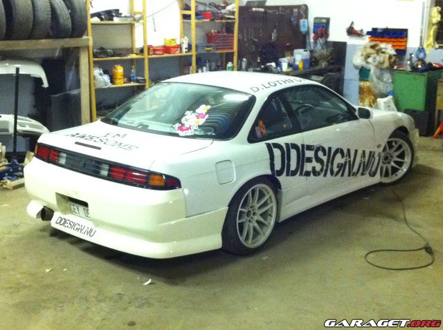

Nu ville Fredrik på DDesign prova vinylplottern på allvar och tyckte att vi skulle stripa upp min bil inför elmia. Så vi hade en pyssel dag i  butiken och gjorde i ordning delar av dekoren.
https://www1.garaget.org/gallery/images/22/21174/21174-4e1fb9dfaf1300ce75118dc6b278d88b.jpg
Så de blev panik att hänga dit dörrar, kofångare och huven. Men de va inga större problem. big_smile Så vi började tejpa på lite https://www1.garaget.org/gallery/images/22/21174/21174-8281912a70a0e5a35517741c02011c35.jpg
https://www1.garaget.org/gallery/images/22/21174/21174-4521b13cd1c28c025fa7ee854ff6e891.jpg
I´m awesome klibban skulle egentligen sitta på den platta delen av kofångaren men det är svårt att stå i butiken och ringa till kalle och be honom mäta och skära ut dekaler efter det när man inte riktigt ser hur grejerna ser ut. Men den gick inte till spillo iaf

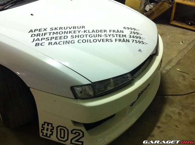

Och en liten prislista på huven som förhoppningsvis lockar big_smile
https://www1.garaget.org/gallery/images/22/21174/21174-190a53fb97ce7a0fb0a03abe99750465.jpg

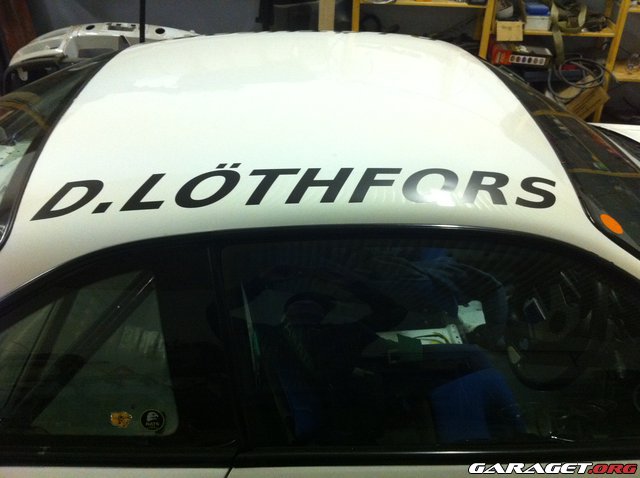

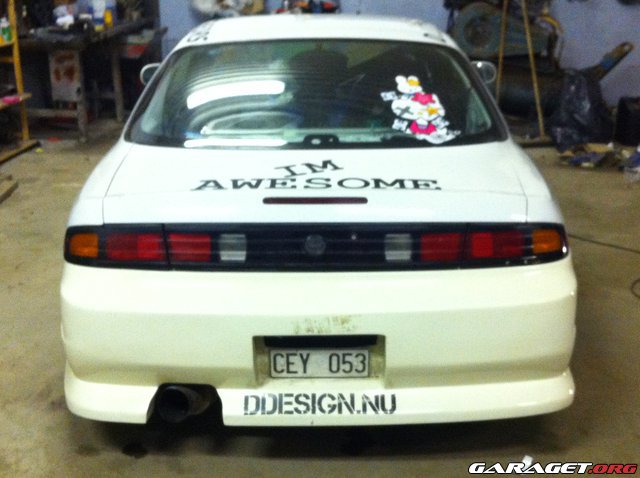

Och istället för att ha namn på rutan som alla andra så valde jag att vara lite NASCAR inspirerad och ha de stort på taket istället big_smile
https://www1.garaget.org/gallery/images/22/21174/21174-bf6384659ce0bb38602ffdddcfba2704.jpg
https://www1.garaget.org/gallery/images/22/21174/21174-6d73a5fe4cb602afe0a9a700e5c320b7.jpg

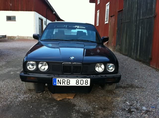

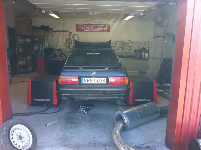

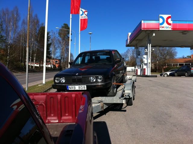

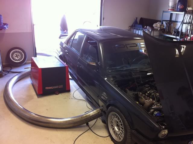

Nu är bilen mappad hos ppf och allt fungerar. Helt otroligt faktiskt. En bmw turbo som inte läcker olja:b Effekten blev väll inte vad jag hoppats på. Men nu när jag kört bilen så känner jag att det räcker gott och väl........i år i alla fall wink Blev 365whp och 506wnm. Nu blir det att mecka det coilovers, hydralhanbromsen och klibba bilen med ddesigns loggor. Ska försöka få tag på e36 styrväxel innan sommaren också.
Klar för mappning
http://i601.photobucket.com/albums/tt95/BMWE30FCUK/IMG_0710.jpg
Full tank i båda bilarna. Sveriges soppapriser<3
http://i601.photobucket.com/albums/tt95/BMWE30FCUK/IMG_0712.jpg
Tidig morgon påväg mot avesta
http://i601.photobucket.com/albums/tt95/BMWE30FCUK/IMG_0714.jpg
Hos ppf
http://i601.photobucket.com/albums/tt95/BMWE30FCUK/IMG_0716.jpg
http://i601.photobucket.com/albums/tt95/BMWE30FCUK/IMG_0717.jpg
Påväg hem
http://i601.photobucket.com/albums/tt95/BMWE30FCUK/IMG_0724.jpg
Det spinner ju i alla fall hehe
http://i601.photobucket.com/albums/tt95/BMWE30FCUK/th_IMG_0728.jpg
Kommer lite mer lekfilmer. Har dom inte här just nu

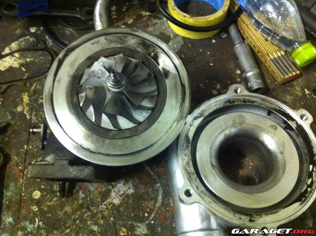

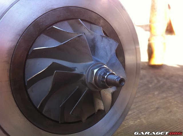

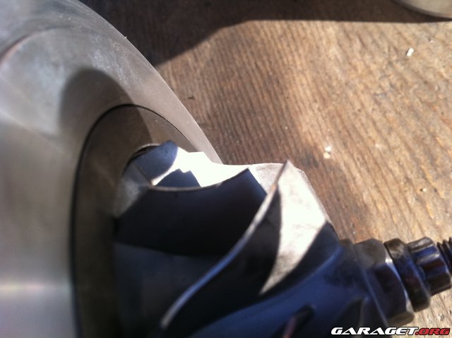

Jag skulle ju åka i bilen till elmia och busa men det gick åt helvete.

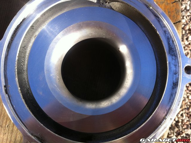

När vi startade upp bilen gick den illa som fan. Lite felsökning och nu tror jag att jag har hittat felet. Bilen reagerar inte på något sätt när man rycker ur lambdan. Men sen började jag höra ett skrapande ljud från min helt nya turbo. Kul som fan. Rycker bort grenrör och turbo och känner att den är glappar som fan. Plockar isär kompressorhuset och får se att axeln kastar. Impellern har gått emot huset med... Skitskoj. Så nu ska jag försöka få en ny av företaget jag köpten den av. Men de blir väll inte lätt när jag köpte den ny på ebay.. Lite bilder
https://www1.garaget.org/gallery/images/22/21174/21174-e1aeb0b407a181da4e54de1be853f1e0.jpg
https://www1.garaget.org/gallery/images/22/21174/21174-719203c8659197042959e69bbf9f2d4f.jpg
https://www1.garaget.org/gallery/images/22/21174/21174-c932ad4eea280201d534d1a808c9b2f1.jpg
https://www1.garaget.org/gallery/images/22/21174/21174-c0909015aff0cadbcf50212a423fc9d5.jpg
Någon som har en GT2871r liggandes?

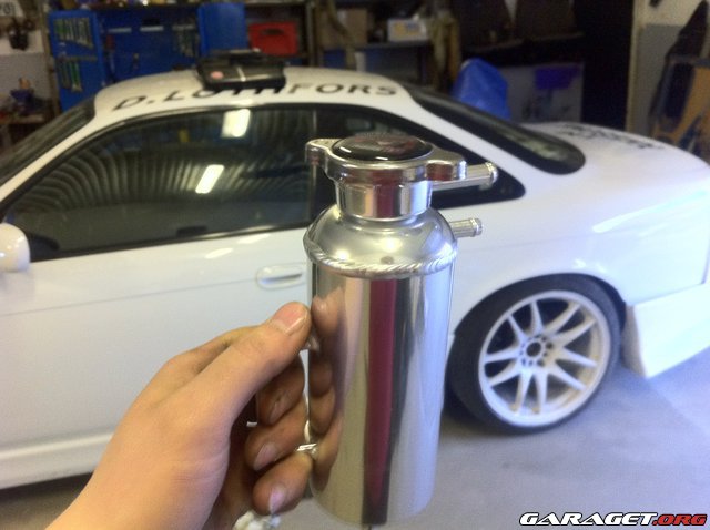

Jag han montera ett d1-spec expansionkärl innan de började strula.
https://www1.garaget.org/gallery/images/22/21174/21174-a62a81b690be85b7175ca1ed21323b23.jpg

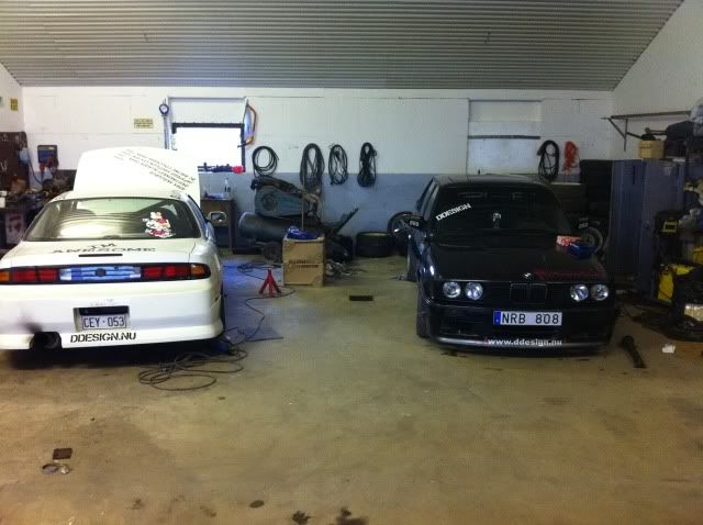

Statusbild från DDesigngaraget.
Imorgon trycker vi de stora dekalerna till min bmw. Förhoppningsvis kan jag få hjälp och så blir det garagekväll med några kalla?

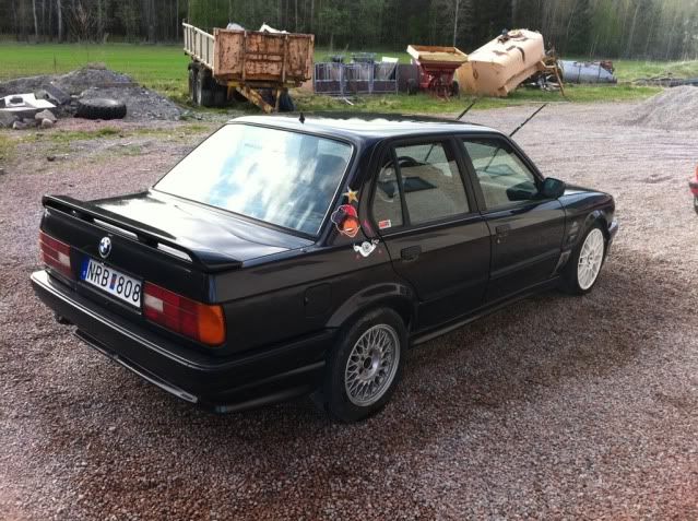

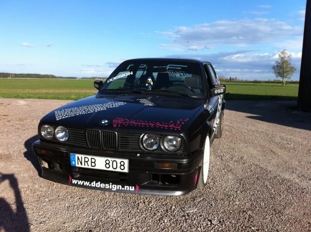

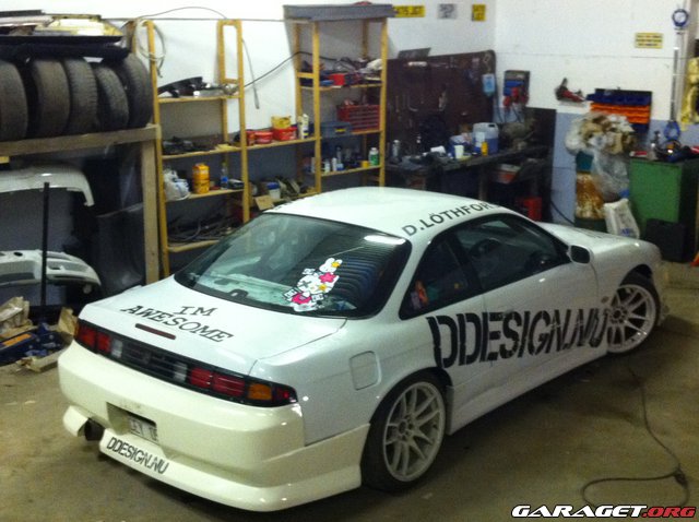

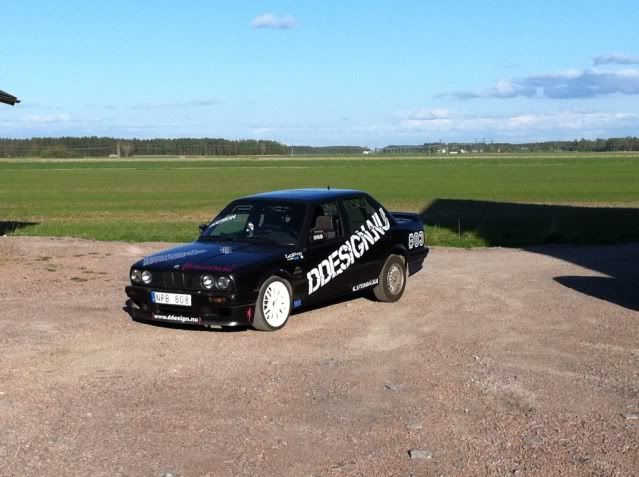

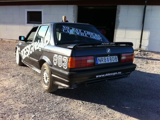

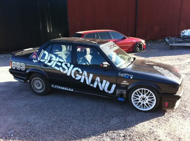

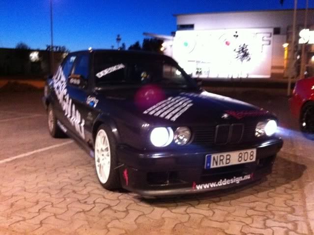

Nu är stripningen klar. Såhär blev det. Va ute och slirade igår, lirar riktigt bra!
http://i601.photobucket.com/albums/tt95/BMWE30FCUK/1be73918.jpg
http://i601.photobucket.com/albums/tt95/BMWE30FCUK/d546e2a7.jpg
http://i601.photobucket.com/albums/tt95/BMWE30FCUK/47816283.jpg
http://i601.photobucket.com/albums/tt95/BMWE30FCUK/e610bec0.jpg
http://i601.photobucket.com/albums/tt95/BMWE30FCUK/0917b2d2.jpg
Efter gårdagens sladdande känner jag att jag borde få tummen ur och köpa handbroms:b
