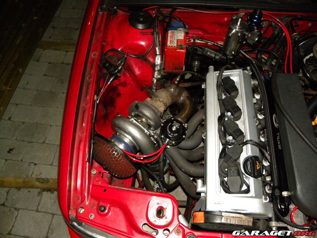

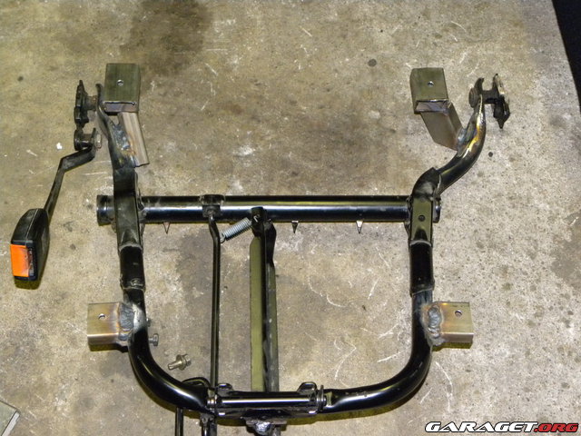

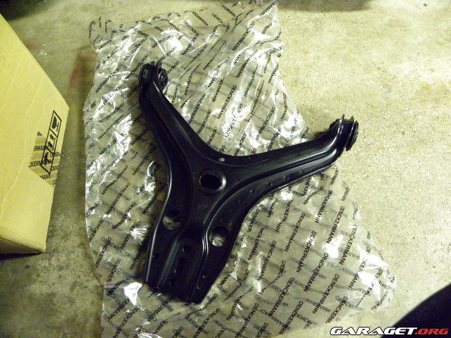

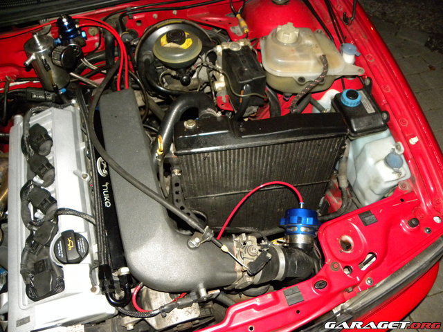

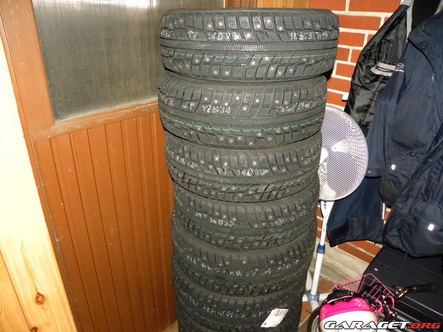

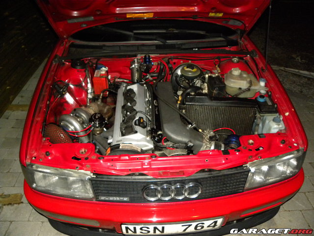

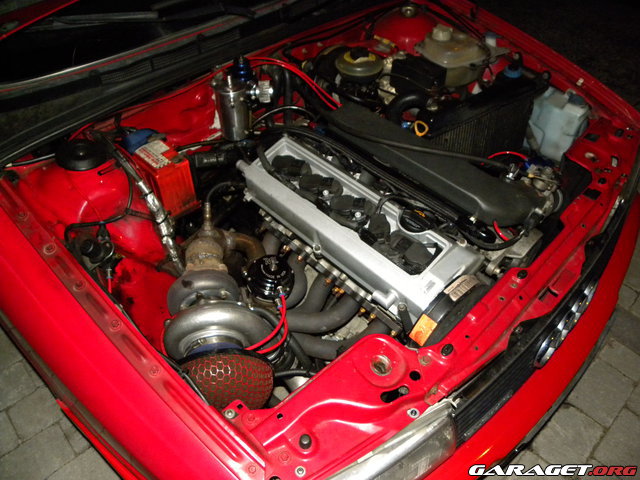

tyvärr ingen film än totti men de kommer smile ja bilen har ju varit ihop sen i söndags igen men har inte haft tid att uppdatera här men lite har ju hänt har börjat bygga stols fästen, fått mina nya länkarmar fram så man blir av med sladert i fram vagnen.. för satan vad lätt sladdad den är nu på torr backe med nya snurran smile
också lite nya khumo däck att döda så fort vintern anländer :smile
också lite bilder som hör till en update på ett projekt..

Jag har gjutna länkarmar fram liggandes till en Audi S2 3B om du är intresserad av dom?
Ser jäkligt nice ut förövrigt iaf, keep it up!

Vad är lill snurran god till för effekt?
1 513 Inlägg
10 november 2011
#352
okej ja dety är bra att veta att du har de har ju hänt när man genar lite mycket att dom viker sig..
den lilla snurran e god för 650hk å har fullt snurr redan vid 2800varv i stället för 4500 med den något större.. så bilen e så jävla rolig att åka med nu !!!!  på torsdag nästa vecka ska jag ställa hjulen på den sen e det bara snön som fattas smile har du fått grejorna nu?
Härligt, vad går en sådan där turbo på och vad kör du för kammar för att få sen snabba spoluppen?
Pm om du hellre vill de. Skulle haft din motor i min A4 ju! wink
Japp har hämtat ut paketet, tack så mycket! smile
kanon de ju... jag åker med org topp wagner insug 7a kammar å thomas grenrör
Aha hmm skulle köpt mig en sån där snurra jag oxå å lagt mig på ca 550-600hk smile
