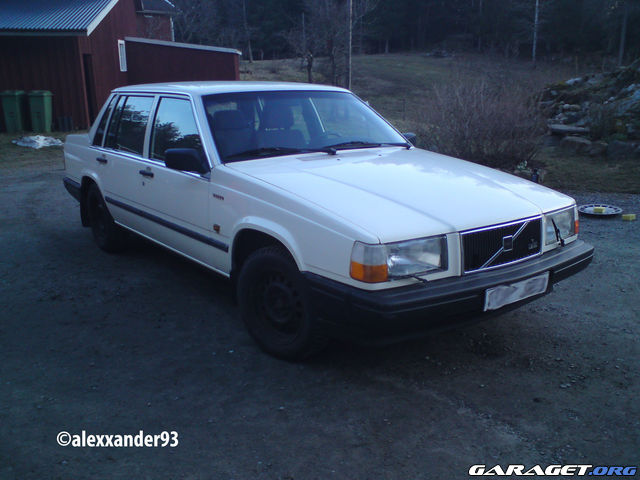

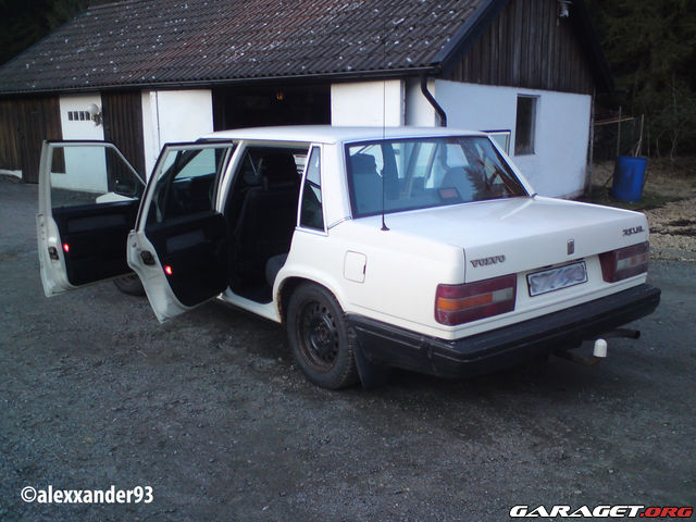

Ja då var det dags att lägga upp lite bilder på den som den stod när jag skulle hämta den smile Plus även vad som hänt med den fram tills nu smile Kommer även ladda upp mycket bilder smile
https://www1.garaget.org/gallery/archive/138377/1047414_kq598q.jpg
https://www1.garaget.org/gallery/archive/138377/1047415_l8eg7f.jpg

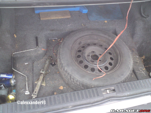

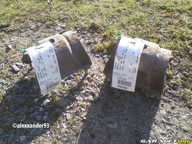

Som ni ser på den sista bilden så hade vänster bakaxel fästet gett sig, så det blev att beställa ett begagnat från laga.se smile
https://www1.garaget.org/gallery/archive/138377/1047416_stb9gg.jpg
https://www1.garaget.org/gallery/archive/138377/1047417_3h24v1.jpg
Beställde två st för att vara på den säkra sidan ifall de högra var dåligt med, men hade tur för det var riktigt bra, så slapp byta de smile

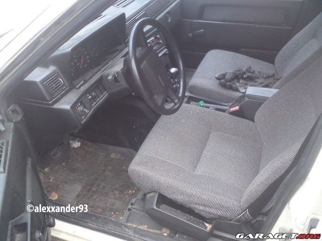

Sedan var det dags för en stor städning inuti den tongue
https://www1.garaget.org/gallery/archive/138377/1047419_3mqkb0.jpg
https://www1.garaget.org/gallery/archive/138377/1047420_tmg5vf.jpg
https://www1.garaget.org/gallery/archive/138377/1047421_t8qygt.jpg
Som ni ser såg det för jävligt ut i den tongue

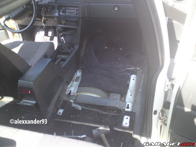

Tog även bort stolarna då höger bakruta hade krossats och bytts ut till en ny men låg kvar en del glas:P
https://www1.garaget.org/gallery/archive/138377/1047422_ukvtqu.jpg

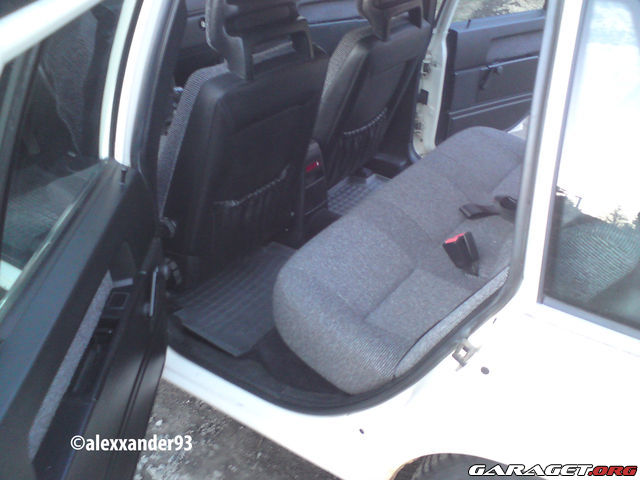

Nu till lite bilder efter städningen och tvätten big_smile

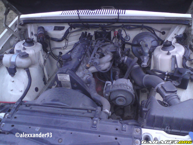

Här är även några bilder på motorn före och efter tvätt smile
https://www1.garaget.org/gallery/archive/138377/1047432_99ltn8.jpg

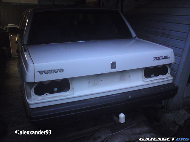

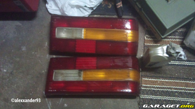

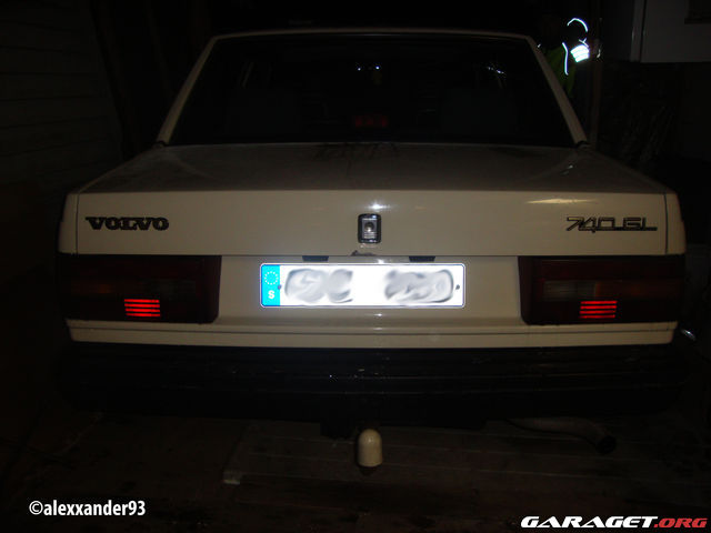

Jag har även tagit bort bak lycktorna för att rengöra bakom dem och även för att fixa de så de inte är så matta smile
https://www1.garaget.org/gallery/archive/138377/1047434_d1gdop.jpg
https://www1.garaget.org/gallery/archive/138377/1047435_yacrfd.jpg
https://www1.garaget.org/gallery/archive/138377/1047436_krvaa5.jpg

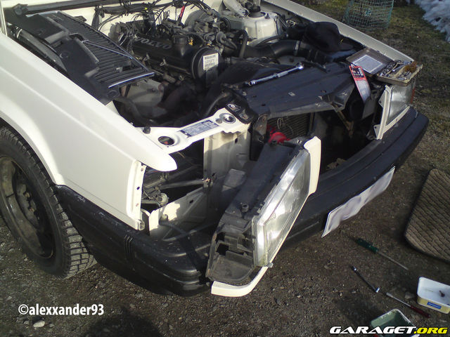

Har också tagit bort torkarna till fram lycktorna.

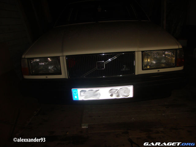

https://www1.garaget.org/gallery/archive/138377/1047438_yh65yw.jpg
https://www1.garaget.org/gallery/archive/138377/1047439_hgc7o1.jpg
Det var allt för nu , kommentera gärna big_smile

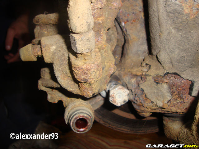

Men var i alla fall ute i garaget en sväng idag och började med bromsarna.. MINDRE roligt då den understa bulten till oket på vänster fram var sååå rostad att när jag tagit bort rosten var den helt rund inuti sad Så om någon har ett bra sätt att göra för att få bort den så ge mig gärna tips !! smile

Jag skulle pröva att värma med gas och försöka dra loss den med rörtång. Har du svets så kan du försöka svetsa på en mutter ute på bulten.

Okejj , jo jag har svets smile Tack för hjälpen ska testas smile

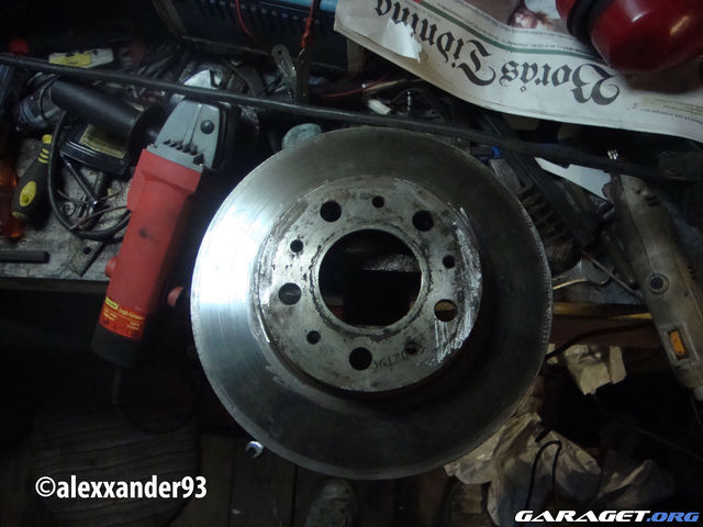

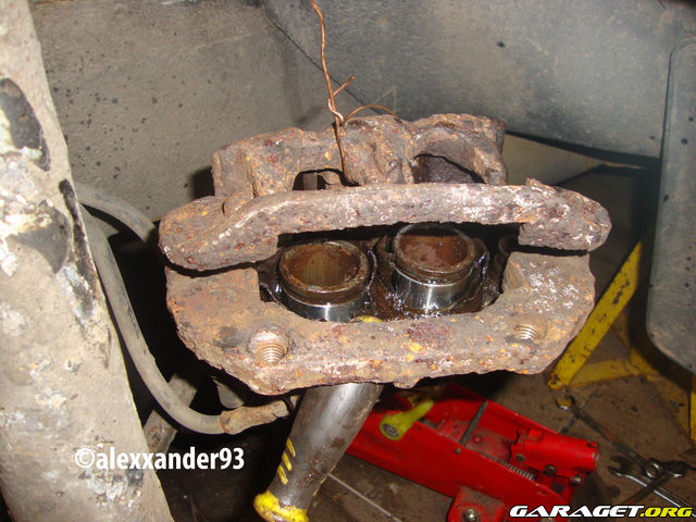

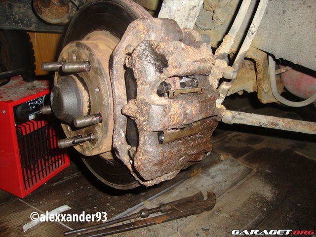

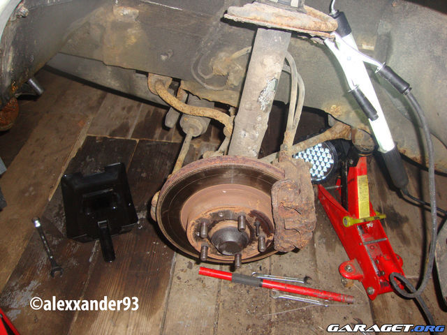

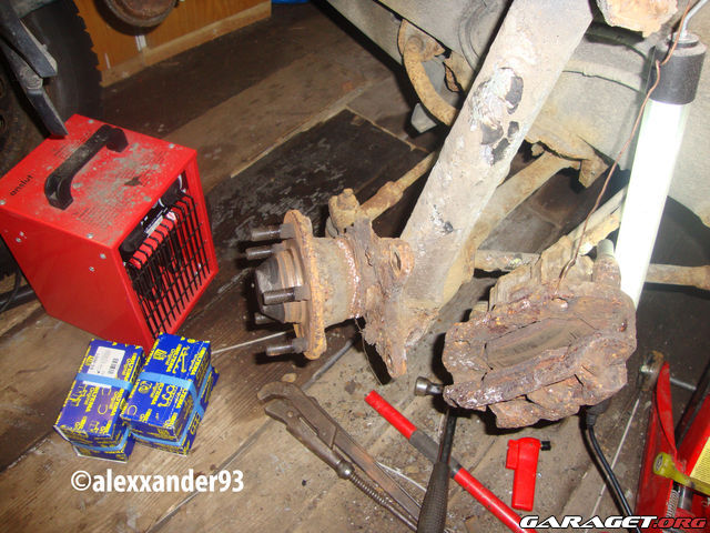

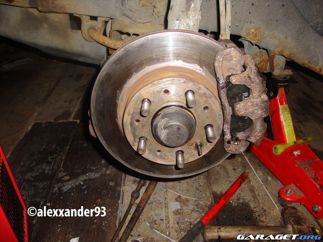

Idag har jag arbetat med bromsarna på bilen smile Så först var det att ta tag i den nedersta bulten som håller oket på plats som då först hade varit någon som hade gjort den rund , antagligen vid monteringen samt sedan rostat. sad Så tanken till att kunna använda insexnyckeln var långt bort sad
Så först försökte jag då svetsa fast en bult.
https://www1.garaget.org/gallery/archive/138377/1048291_g6wlyq.jpg
https://www1.garaget.org/gallery/archive/138377/1048292_5alu5q.jpg
Då detta inte fungerade så bra så var det bara till att ta tag i bulten med en hugg mejsel, slägghammare samt värme i massor! Sen släppte ski*en till slut ! big_smile
https://www1.garaget.org/gallery/archive/138377/1048294_1h37ds.jpg

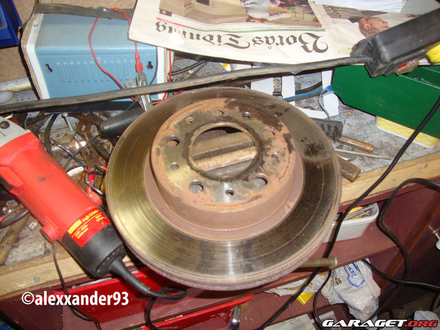

Sen var det dags att börja slipa bort rosten från bromsskivan samt polera upp den smile
https://www1.garaget.org/gallery/archive/138377/1048293_4uy9vl.jpg
Resultatet efter:
https://www1.garaget.org/gallery/archive/138377/1048295_y1s88u.jpg

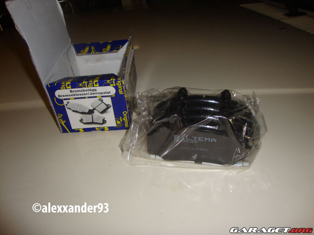

Sen skulle allt monteras med nya bromsbelägg big_smile

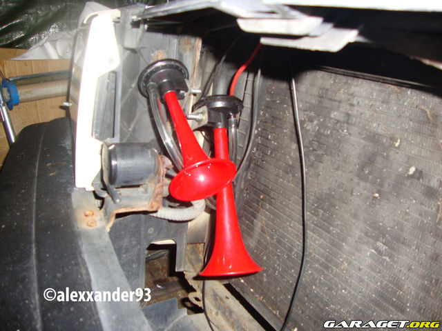

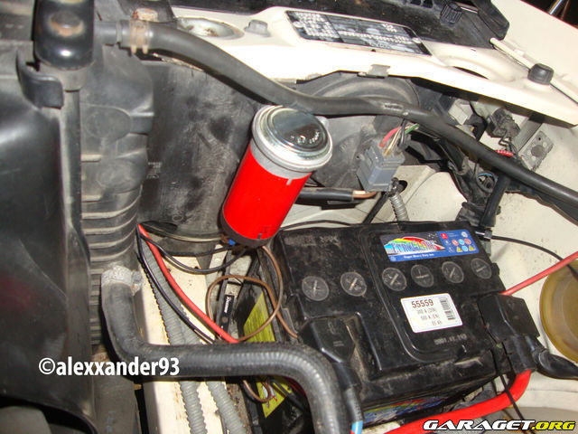

Tog mig även hand om ett annat problem ... Signalhornen fungerade naturligtvis inte wink Då dessa har placerats så dumt innanför vänster framskärm tongue Så det blev montering av kompressor drivna starkhorn innanför grillen big_smile
https://www1.garaget.org/gallery/archive/138377/1048302_r1ktww.jpg
https://www1.garaget.org/gallery/archive/138377/1048303_ilja7a.jpg
