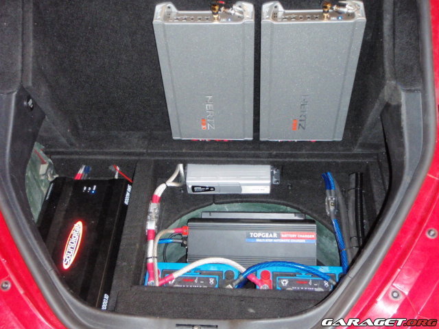

Här är en gammal bild från min beetle.
https://www1.garaget.org/gallery/archive/103548/863817_6r0t6i.jpg

418 Inlägg
29 januari 2011
Men hur underhålls laddar den? Funkar den bra till det med? Mvh

#71
Jag tycker den slutar ladda för tidigt, den går ner på underhålls mkt tidigare än cteken.

#72
en den är inte så att den skulle vara skadlig för batterierna?

#73
nej snarare tvärtom att den inte laddar dem helt fulla, har faktiskt inte testat nåt dem emellan men jag ser att Topgear går över till underhålls nästan direkt om ja har den igång och spelar massa sen stänger av ljudet. Cteken står o småfjuttar länge tills dem verkligen är fulladdade.
