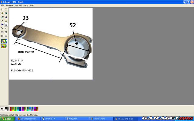

https://www1.garaget.org/gallery/archive/58715/1045531_em2t9v.jpg
Är detta rätt räknat??
252 Inlägg
24 januari 2011
Nej det kortaste avståndet. Anars får du dra av 37,5 mm Det är cc måtet du ska ha Centum-centrum

https://www1.garaget.org/gallery/archive/58715/1045545_h72c2k.jpg
Menar du som detta här`?
nu stämmer inte uträkningen.
Senast redigerat av Stizzsee (24 januari 2011)
252 Inlägg
24 januari 2011
Det kan säga! så det tvär imot som du har ritat. och inte den totala längden på stake.

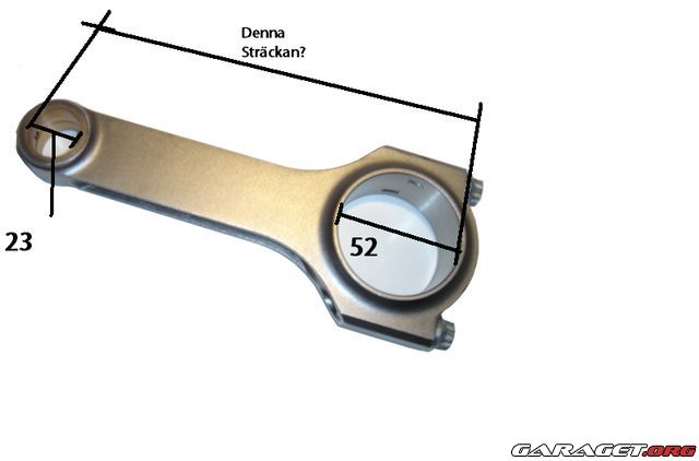

https://www1.garaget.org/gallery/archive/58715/1045546_703u04.jpg
Ursäkta om jag är trög, men är de rätt nu?
252 Inlägg
24 januari 2011
Du har jort rätt på ritningen. Hälften av 23 är 11,5 mm måttet som du ritat och och hälften av 52mm är 26mm    11,5mm+ mått +26mm Blir CC måttet Centrum-centrum.
