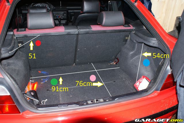

Nu har jag måtten fixade.
http://www.garaget.org/mypage/gallery.p … ge=1048354
röd 51 cm  mätt mellan översta kanten på ryggstödet till övre kanten på insidan av bagageluckan
grön 91cm brädden
rosa 76cm längden,
blå golvet till bagageluckans yttersta insida.

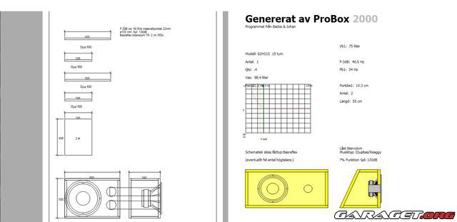

Har fått en ritning av en vän, vad tror ni?
https://www1.garaget.org/gallery/archive/104630/1049018_amby5o.jpg
Kör med 2 st 10cm portar smile
236 Inlägg
30 januari 2011
blilden blev vist lite liten men som sagt 75liter och två portar
236 Inlägg

dock e ju portarna 55cm långa.
4 074 Inlägg
30 januari 2011
evilaudio skrev:
Kan ju bli ett problem! big_smile
