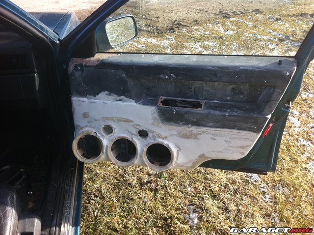

9 februari 2011
så en liten update idag med, provmontera dörrsidorna idag
hårda och fina nu smile
https://www1.garaget.org/gallery/archive/134640/1054318_4pb79h.jpg
tajt var de med passa fin fint smile

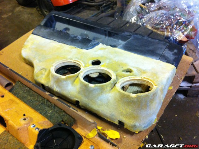

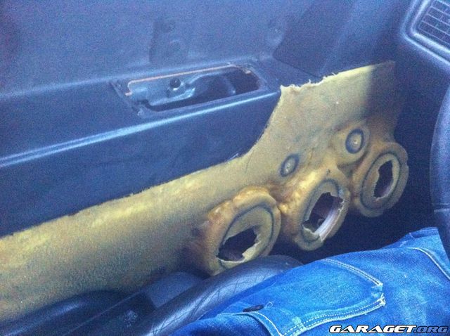

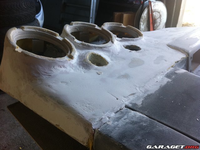

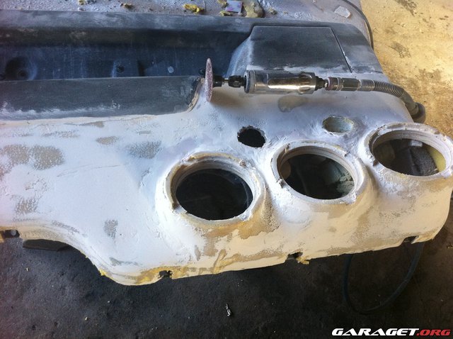

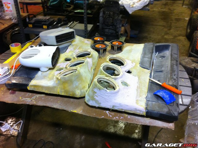

Dagens uppdate
skurit rent och slipat lite idag
https://www1.garaget.org/gallery/images/135/134640/134640-22e5a93736bc8a1bbad5b355d2edd0b2.jpg
böjar likna något
https://www1.garaget.org/gallery/images/135/134640/134640-0af437eb02182ab350850d1aa3706115.jpg
grov spacklat lite med glasfiberspackel
https://www1.garaget.org/gallery/images/135/134640/134640-fd16e226657973393c8f64597f4ae307.jpg
lite kallt idag så fick ta lite extra värme smile
https://www1.garaget.org/gallery/images/135/134640/134640-e64349139560b5011a6baf359f27dac0.jpg

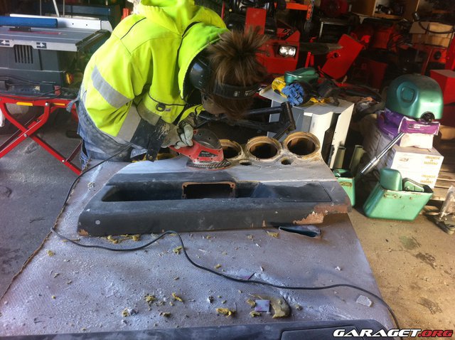

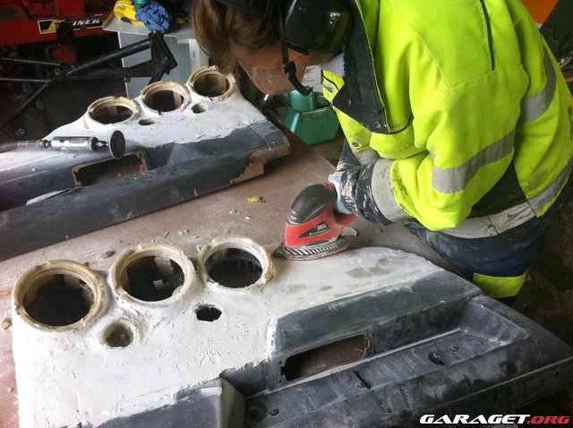

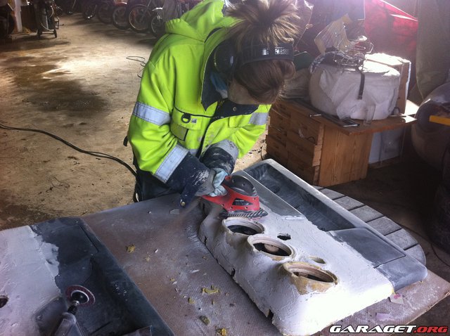

13 februari 2011
fick gjort lite idag med så här är lite bilder på det smile
fick lite asistans av min älskling oxå, som gjorde ett mycket bra jobb:)
https://www1.garaget.org/gallery/images/135/134640/134640-fbcc652f2c32368b22d0837bcc6714db.jpg
slipaslipa
https://www1.garaget.org/gallery/images/135/134640/134640-8c5aac4f26574c870bca6be58d058663.jpg
https://www1.garaget.org/gallery/images/135/134640/134640-0a08aaa3b698702a08bed4df71ec68b2.jpg
https://www1.garaget.org/gallery/images/135/134640/134640-775819117e3c8c467a65e34ac00c4dbc.jpg
Här har vi en glad en slipare smile

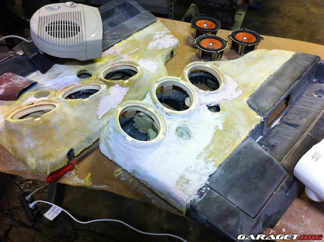

börjar bli lite form på det nu:)
https://www1.garaget.org/gallery/images/135/134640/134640-dbcfea988bce95b52c9929c969a076d8.jpg
litet prov
https://www1.garaget.org/gallery/images/135/134640/134640-480e69544cb2efe01e6aa62295f71bba.jpg

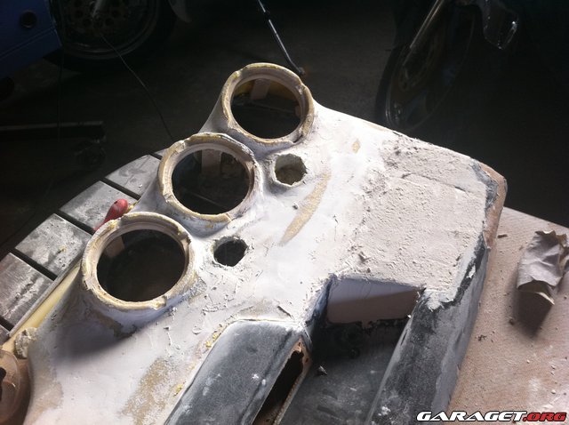

ett lager spackel till
https://www1.garaget.org/gallery/images/135/134640/134640-c50ef5f9d905ebc5ed748961e9f9ebcb.jpg
albino har man vist gått och blivit med smile
https://www1.garaget.org/gallery/images/135/134640/134640-4e1622144dcec7ccec5f1b1ebd2797ef.jpg
spackla igen gamla högtalargallret med smile
https://www1.garaget.org/gallery/images/135/134640/134640-d906f6b733502a533887edd64fb5e767.jpg

DäckSprängarLigan
449 Inlägg
13 februari 2011
va mycke spackel du använder, är du inte rädd för att de spricker??
Projekttråden Saab 9-3
Bilradiocentrum i Stenungsund levererar högtalarna från DLS.
16 197 Inlägg
13 februari 2011
man kan köra TJOCKT me spackel om man gör rätt.. hehe
dock tror ja inte att just detta kommer hålla vid orginal gallret..
DäckSprängarLigan
449 Inlägg
13 februari 2011
det känns som att det kan lossna spackelkakor
96 Inlägg
13 februari 2011
evilaudio skrev:
Kör bara tuna lager men galssfiberspackel sen finspackel och på gallret är de glasfiberspackel, Ska slipa ner det en del så får man se sen, men ska nog fan hålla:)
16 197 Inlägg
13 februari 2011
3k4n skrev:
evilaudio skrev:
då måste lägga glasfiberväv över HELA ytan annars kommer de spricka mellan de du plastat å gallet på dörren..
96 Inlägg
13 februari 2011
#59
evilaudio skrev:
3k4n skrev:
Okej ja ska kolla på de och se hur jag löser det, men litar på dig, du är betydligt mer kunig än vad jag är:)
