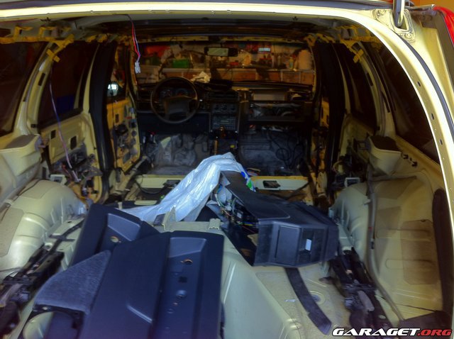

Kan lägga till en bild till som är tagen i samband med lackeringen i våras, storstädning/tvättning av mattor och tak.

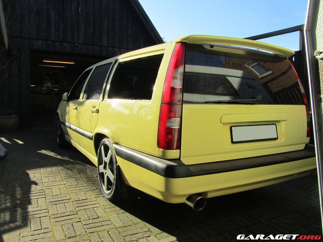

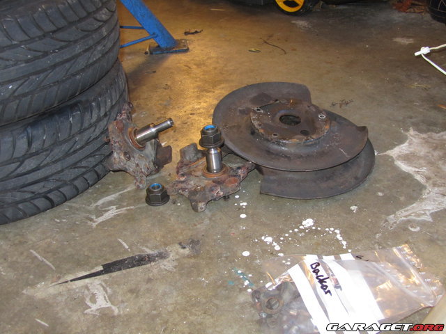

https://www1.garaget.org/gallery/images/74/73248/73248-40bfb3add9f9b38605d0a9ec071c3aab.jpg
Fick kapa av dem flesta bultar till axeltapparna, får bli nya sådana också.

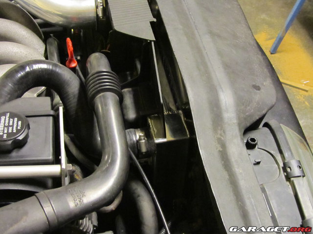

https://www1.garaget.org/gallery/images/74/73248/73248-9a6455f59536c72aa621ba6969d920fa.jpg
Liten titt på aluminiumkylaren.

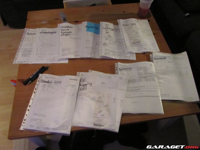

Fick bli en sortering bland alla kvitto man samlat på sig sedan man köpte den.

Ahh! glapp mellan plastbitarna vid kylarna, hade samma på min efter större IC tongue Autotech kan också vara ett alternativ om du ska trimma! APC finns så du kan välja mellan 98 okt och E85 (som dessutom bara finns under sommarhalvåret), är ju bra att köra 98 ibland för att rensa bort beläggningar och vid vinterförvaring då E85 drar åt sig vatten + att det är lite närmare men 850 är lite av TMR:s specialitet såklart.

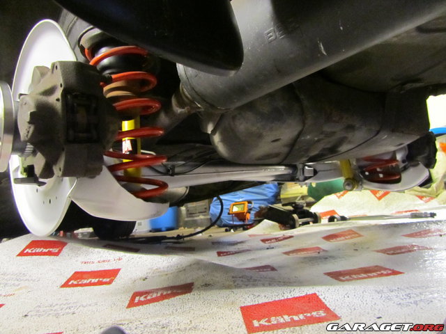

https://www1.garaget.org/gallery/images/74/73248/73248-a66f8ba439083c634998c86162d06b86.jpg
Lite grejor som ska beställas på bilia, sen få lite färg på sig sen så ska den upp igen

Vad sitter det för stag där från början eller det kanske inte sitter något?
Vad gör detta stag isf?   Ska riva ner min i framtiden så vill samla på mig all info man kan.
926 Inlägg
2 mars 2014
#92
Det sitter ett likadant stag org, fast ipds är grövre i diameter, det är Krängningshämmare,  sitter ett fram med :p

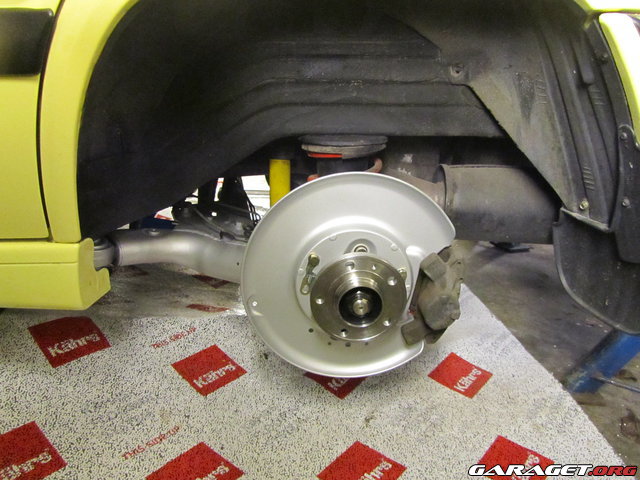

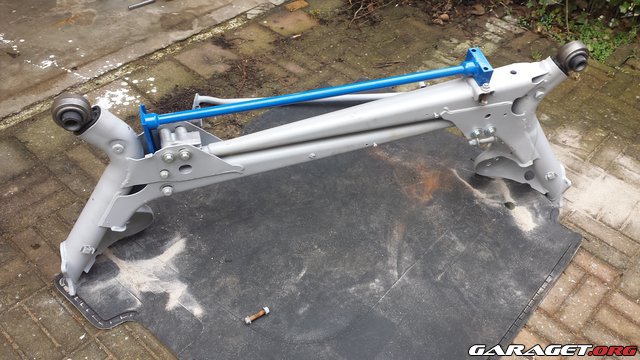

https://www1.garaget.org/gallery/images/74/73248/73248-cce81f4452537355da64e3fffabc77e6.jpg
Fått hem lite mer grejor nu. Bakaxel och bromssköldar är lackerade och ska väl monteras imorgon. Snart tid att ställa på den igen tongue

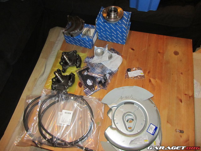

https://www1.garaget.org/gallery/images/74/73248/73248-c57d9dd4cf22c9343c2b923642de092e.jpg
https://www1.garaget.org/gallery/images/74/73248/73248-f67a8c3d298035ded00fde00d9b33525.jpg
https://www1.garaget.org/gallery/images/74/73248/73248-6f2ff2c24ed510533b68ba3f10cf58be.jpg
Fått lite gjort idag. Slipa rent bromsoken och få dit dem nya handbromsvajrarna är väl det som är kvar, och fixa hem en vinkelmätare så jag kan spänna det sista på hjullagerna tongue

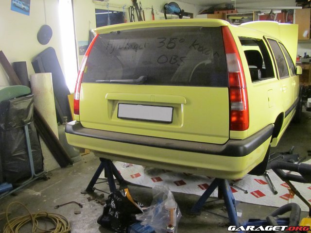

https://www1.garaget.org/gallery/images/74/73248/73248-2c2fe3924dd161405c97ab1fcd9523f0.jpg
Fick rullat ut den i solen idag och monterat högra framskärmen och slutröret, och städat garaget tongue Nu är det inre/yttre styrleder som ska bytas,hjulinställning ska göras och fixa nya bakrutor till glasmästaren.
