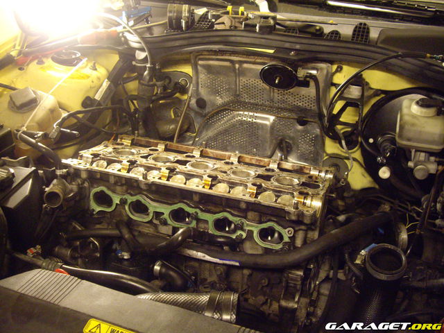

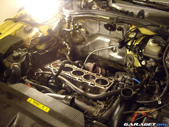

Här bytades ventillyftare och kontrollerade vevhuskanalerna
https://www1.garaget.org/gallery/archive/73248/1052387_k82mas.jpg
Här åkte andra topphalvan av. Detta här gjordes i oktober
https://www1.garaget.org/gallery/archive/73248/1052391_k6p07t.jpg

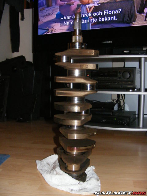

Och här är veven tvättad
https://www1.garaget.org/gallery/archive/73248/1052406_l3uydx.jpg

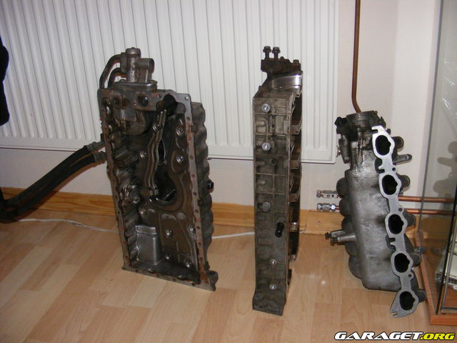

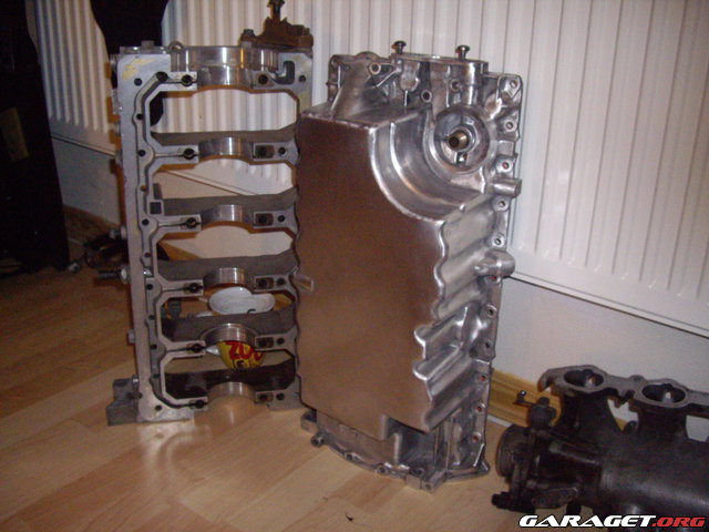

Här är sumpen, mellanstycket och insuget också grovtvättat
https://www1.garaget.org/gallery/archive/73248/1052417_eds0hx.jpg

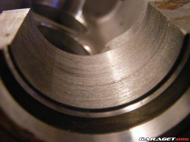

1:ans ramlager såg inte alls bra ut, dem andra  såg lite bättre ut men hade väl blivit ett ras för eller senare
https://www1.garaget.org/archive/74/73248/218106/218106-2194578.jpg

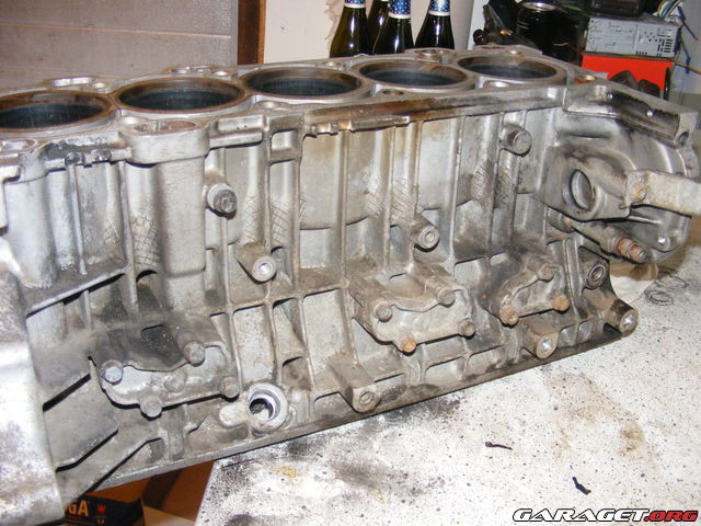

ett lite renare block också, ska bli renare, kan inte sätta ner skitiga grejor sen tongue
https://www1.garaget.org/gallery/archive/73248/1053697_jhirm6.jpg

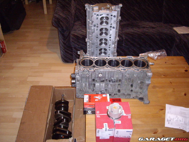

19 mars 2011

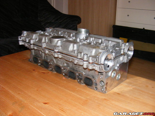

slipad vev, planad och ventilrenoverad topp, blocket är borrat 81,40 och platåhening, mahle kolvar, glyco vev/ram lager
https://www1.garaget.org/gallery/images/74/73248/73248-57c2d8f43022cff846bb36793013d4e4.jpg
Ska beställa ett vevstakskit från xtremt när lönen kommer så att jag får blocket tätt, sen efter det blir det framvagnen som ska rivas ner, blir alldeles för mycket att hålla reda på i det lilla garaget tongue

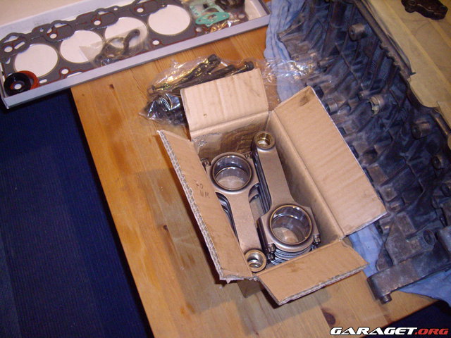

kommit hem ett vevstakskit från xtremt, varit hos MMR och fått renoverat storänderna också, ska in till bilia imorgon och hämta packningar,kamremskit, vattenpump och oljepump

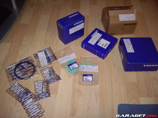

https://www1.garaget.org/gallery/images/74/73248/73248-77f230fdafcf25683713940a659bbf73.jpg
Ännu fler packningar och oljepump,kamremskit och vattenpump.
Satt ditt mellanstycket idag, sätter ihop stakar och kolvar imorgon:P
