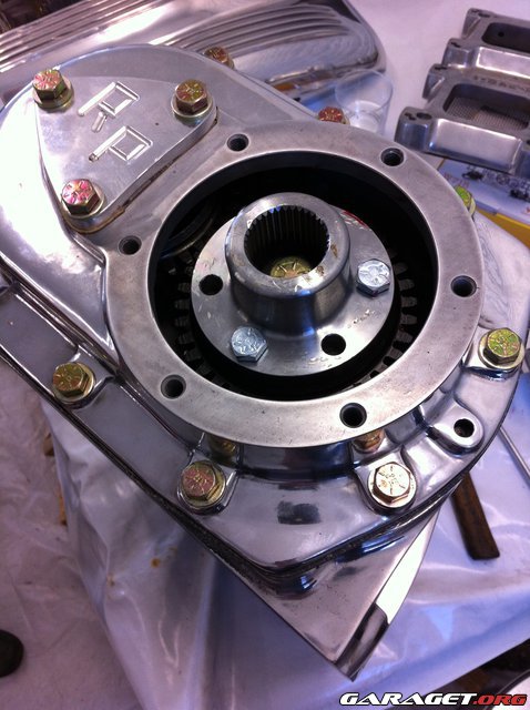

Har fått på hubben fram till på kompressorn. Det skall vara "tight fit", och det kan man säga att det var... Fick till slut slå med en hammare! yikes
https://www1.garaget.org/gallery/images/37/36816/36816-d639c66bdcfc8641bd39e561892a0085.jpg
Nu väntar jag på packningen mellan kompressorn och struten innan jag kan fortsätta.

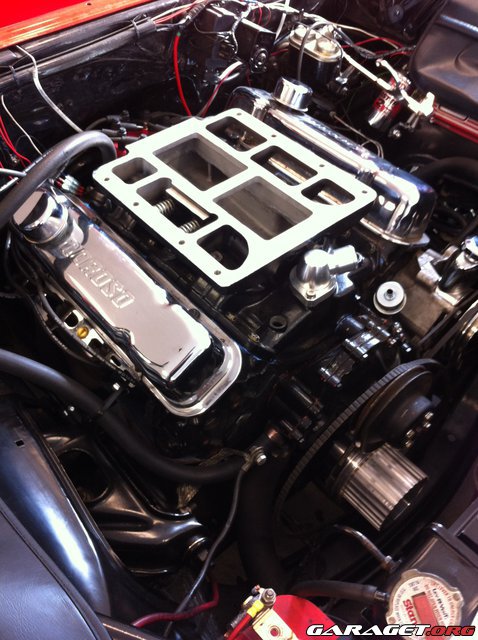

https://www1.garaget.org/gallery/images/37/36816/36816-b93fb65a97a57ed258fc13801a935a58.jpg
Kompressorinsuget på plats.
Som vanligt är det ett steg framåt och två steg tillbaka med detta projektet.

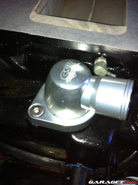

Då jag inte har ett insug av nyare sort, utan gått på ett "oldschool" insug så måste allt custom tillverkas för att passa resten av motorn.
Först har jag fått beställa nytt termostathus då orginal inte fick plats längre. Det fick bli ett nytt som har snävare böj och som är vridbart.
Sedan fick det göras ett hål i insuget. Sedan gänga det och sätta dit en nippel. Nu kan jag mäta laddtryck. Dessutom koppla in boostretarden så tändningen backas.
