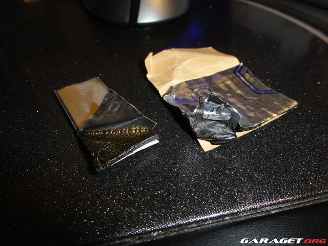

Nu har jag gjort slut på CSAB mattan, sitter numer 6 ark i min vänstra bakdörr. smile Vill börja med att tacka teamgrosso som gjorde testet möjligt! Tyvärr så har jag än så länge inte riktigt kommit överens med CSAB mattan, fäster inte helt hundra och är något stel att jobba med. Ska gå lös med varmlufstpickan i morgon så får vi se om det löser sig. Dämpnförmågan kan jag dock inte klaga på, efter en snabb jämförelse så är den nog i nivå med SilentCoat. Så för plana ytor (tak, dörrar etc.) spelar det ingen större roll vilken matta man kör på, men för kurviga former föredrar jag helt klart SilentCoat. Ska fixa en filmsnutt på fredag när jag tvättat bilen, vill knappt ta i den nu.
Tog en bild på olika dämpmattor så länge, till vänster är det CSAB, till höger STP M1. Låter bilden tala för sig själv...
http://www1.garaget.org/gallery/images/67/66688/66688-bf989329463181750ae7727194625425.jpg
Har en liten fråga här. Du har monterat CSAB mattan, föredrar SilentCoat, men har på bilden STP Silver mattan och jämför med CSAB mattan?
Har du inte testat STP Gold mattan? Den anser jag vara mycke bättre en STP silver. De andra har jag själv inte testat, men till utseendet så tycker jag att CSAB mattan påminner mycke om vanlig asfaltsmatta med ett alu lager?!
Just precis vad det är, ska dra iväg ett mail inom kort med diverse frågor om mattan.
På bilden är det CSAB & STP M1 (kanske är samma som Silver?) som jämförs. Uppbyggnaden på M1 & SilentCoat är ungefär densamma så därför tog jag en överbliven bit M1 & jämförde med. Har M1 mattan i framdörrarna, den än min favorit. Därefter kommer SilentCoat och sist CSABen, iaf när det gäller smidighet & montering.
CSABen verkar vara bitumen med alu på ja, ser ut att vara ett lager ren bitumen, ingen butyl så vitt jag kan se.
