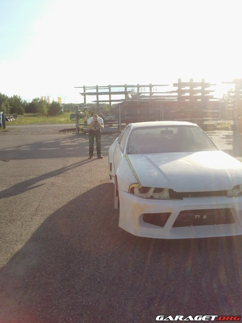

Det tar sig big_smile

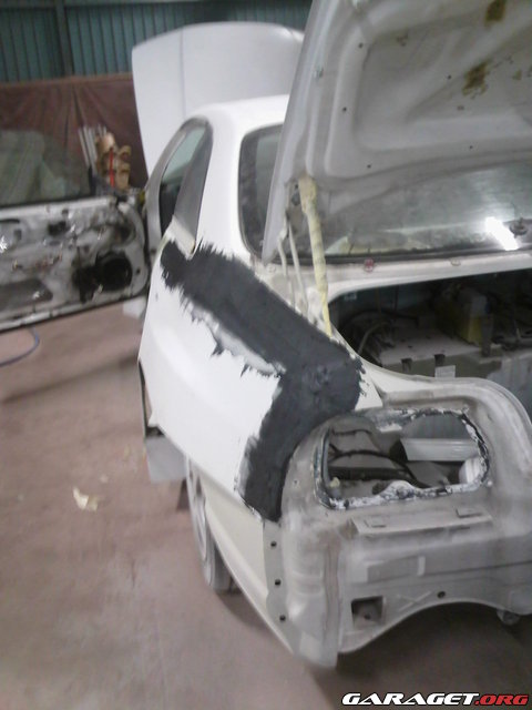

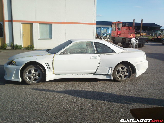

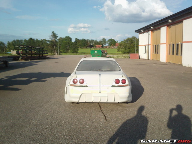

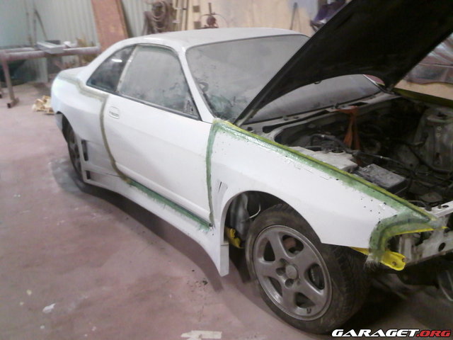

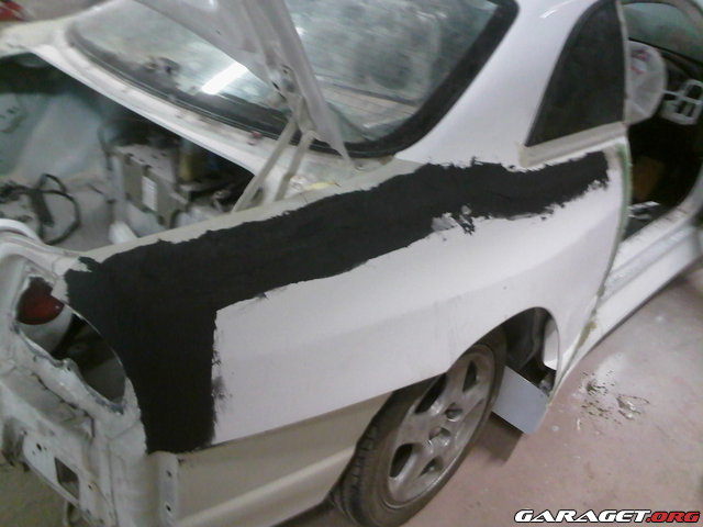

Idag har jag plastat alla skarvar på hela kittet, är nog dock lite back jobb på det tyvärr då jag glömde att rugga upp en yta... Tog lite bilder på de men som vanligt fungerar inte bluetooth överföringen på datorn så de får vänta lite tyvärr. Nästa steg blir att slipa av topparna lite och sedan lägga första lagret med kolfiberspackel på det smile

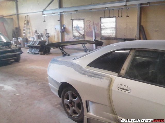

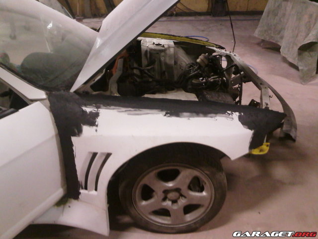

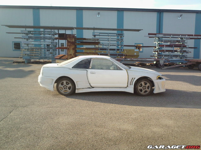

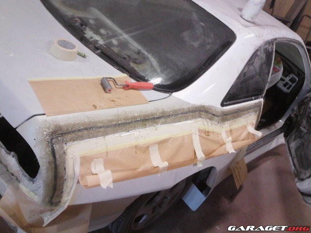

Äntligen fick jag igång foto överföringen =P det här har jag iaf pysslat med idag! en hel del plastande som sagt smile

Då var dom första spackel lagrena på plats och det är definitivt inte dom sista kan jag lova smile Anväder kolfiberspackel till dom djupa områdena... måste säga att det nog är de bästa spacklet jag någonsin använt!
Nej nu tar jag midsommar och påbörjar sedan slipningen på söndag!

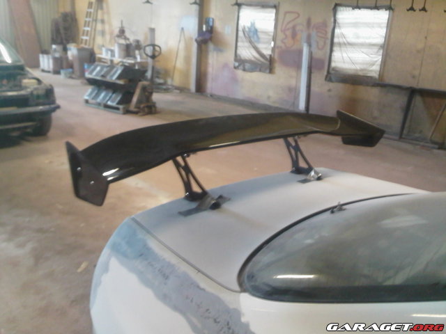

Nya vingen hemma ifrån driftworks via badassparts smile jag är supernöjd!!
