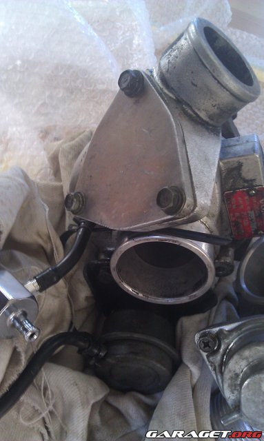

Varför finns det folk som "Portar" Dumpen som sitter på turbon? Vad ger detta för funktion roll

Porta dumpen har jag aldrig hört någon som gjort, filat upp WG-hålet däremot. det görs för att hålet ibland är för litet för det laddet man vill ha, och ger resultatet att laddet skenar iväg vid högre varv.
Filar man upp hålet hålls laddet nere i den nivå man vill ha.
https://www1.garaget.org/gallery/images/148/147961/147961-e9cb51d8d1e4aa0eb06ea9ca38b5ef65.jpg
De e så jag menar tongue

Det är ett dumplock. Och det görs för att man eftermonterar en annan dumpventil istället för den som sitter orginal på turbon.smile
haha då förstår jag! big_smile tack!

på bilden sitter som sagt ett dumplock... man har tagit bort org dumpen så att man kan montera en annan dum.
Men, det finns dock de som portar själva turbon...
