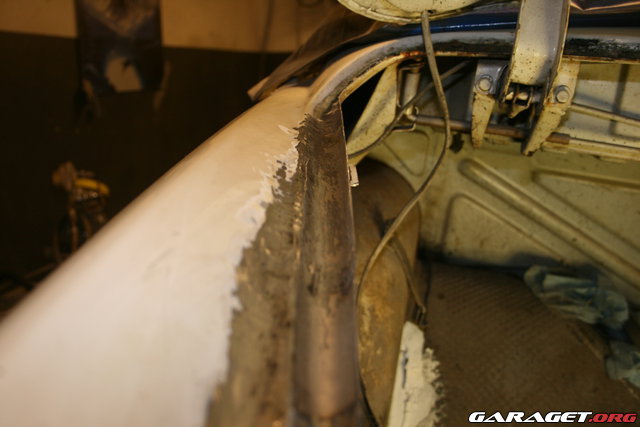

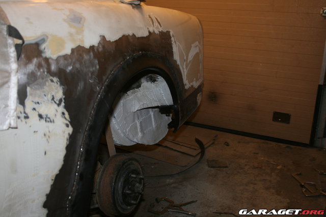

båda bakskärmarna ligger det ca 3mm spackel. Skärmkanten vänster bak bröt jag loss med handkraft. då den satt i 3 punkter totalt.
https://www1.garaget.org/gallery/images/105/104701/104701-e4be5b89d1f9d6c3f48f77515504f155.jpg
frisk front. inte så konstigt med tanke på att det är plastskärmar smile
https://www1.garaget.org/gallery/images/105/104701/104701-814eead5bff2731090450c49c9b7cfa8.jpg
Höger sida mindre spackel och i bättre skick.
https://www1.garaget.org/gallery/images/105/104701/104701-009fe5ae8c7cb8c26b0e21221ee48d43.jpg

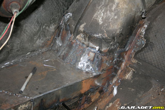

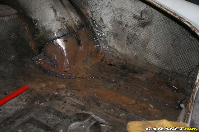

*lagning av Hjulhus/ reservhjulsbalja
förre:
https://www1.garaget.org/gallery/archive/104701/1050270_t3ry5l.jpg
skurit väck:
https://www1.garaget.org/gallery/archive/104701/1050272_f9farn.jpg
klart sånär som på lite slipning:
https://www1.garaget.org/gallery/archive/104701/1050279_20rlxl.jpg
andra sidan:
https://www1.garaget.org/gallery/archive/104701/1050283_g3ocn8.jpg

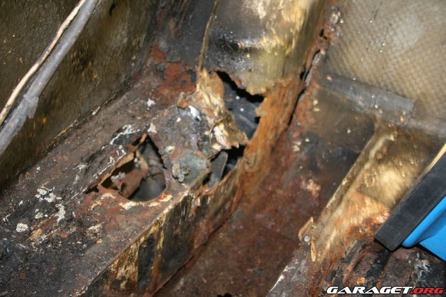

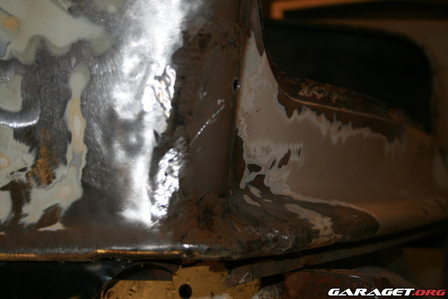

2 bilder då jag konstaterat hur dålig den är:
hittade plåt och rost under spacklet.
https://www1.garaget.org/gallery/archive/104701/1051264_1xkldy.jpg
tröskeln var sådär:
https://www1.garaget.org/gallery/archive/104701/1051267_fsr5he.jpg

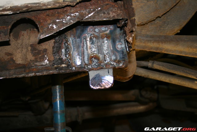

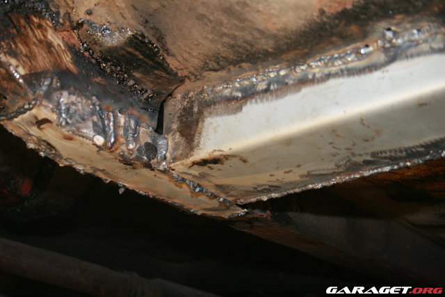

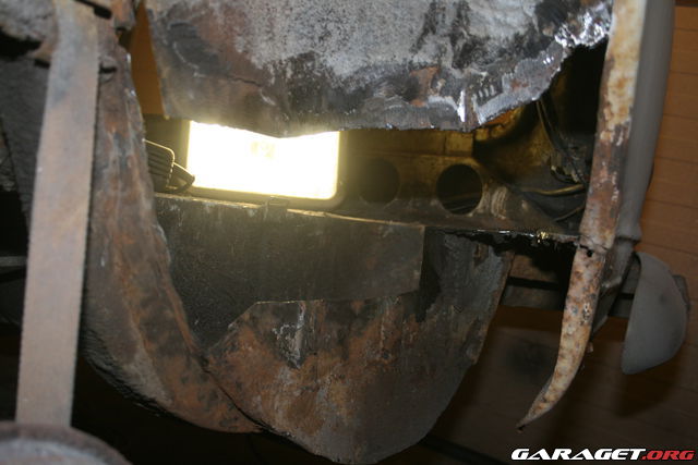

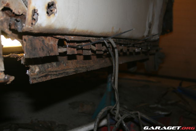

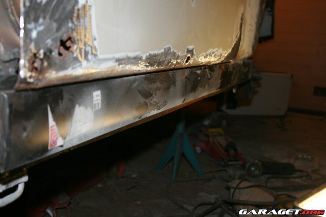

Byte av botten inre tröskel, infästning donkraftsfästen och dit svetsning av yttertröskel + lagning av dörren.
kapat väck:
https://www1.garaget.org/gallery/archive/104701/1052061_iodrwf.jpg
egna fästet:
https://www1.garaget.org/gallery/archive/104701/1052063_zc1r9x.jpg
inre tröskel:
https://www1.garaget.org/gallery/archive/104701/1053867_n059vp.jpg
tröskel ditsatt.
https://www1.garaget.org/gallery/images/105/104701/104701-2cc5ee0c38eac341c3f88ad5771983b1.jpg
en av 3 bitar dit punktade:
https://www1.garaget.org/gallery/images/105/104701/104701-dc955bf3511ddd89d2a9de20005c0ee2.jpg
3 av 3:
https://www1.garaget.org/gallery/images/105/104701/104701-10026e77c7b27d27441c28a3d53dbd6d.jpg

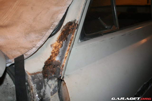

tvärgående balk + a-stolpe.
bokade till en egen balk och svetsade dit (ej 100 klart på bild)
https://www1.garaget.org/gallery/images/105/104701/104701-29275e04cc4a6f85faaf6ab88d0d68c6.jpg
a-stolpe innan. igen spacklat rosthål. Därav spackelsprickorna:
https://www1.garaget.org/gallery/images/105/104701/104701-1e5ccf614b989304381a0728c05880cb.jpg
efter:
https://www1.garaget.org/gallery/images/105/104701/104701-b320ab55744f8bb82c088e12589752d9.jpg

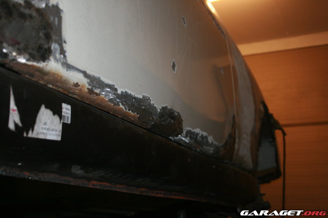

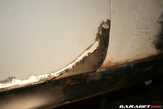

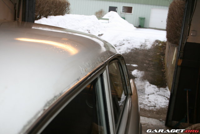

taket + skärmkant och sandplåt
taket förre, syns dåligt med roshål under färgen.
https://www1.garaget.org/gallery/images/105/104701/104701-f7dee817f1d358552f805353ac27ebd5.jpg
efter
https://www1.garaget.org/gallery/images/105/104701/104701-a7f2d761e902c549bd94ef6b3a5c8735.jpg
skärmkant och sandplåt inpassad
https://www1.garaget.org/gallery/images/105/104701/104701-0bd17b89dc4180d9f80f91767cfa9636.jpg

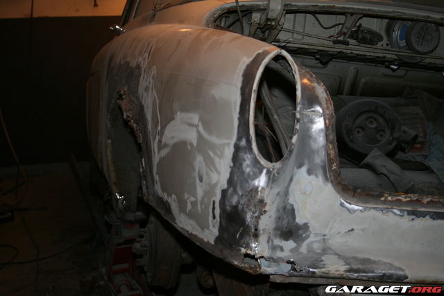

dagens projekt har varit följande, svetsa fast sandplåt,svetsa klart skärmkant,svetsa inneskärm Borra listhål + Rostlaga bakskärm.
innan jag slipa ner.
efter:
klart:
https://www1.garaget.org/gallery/images/105/104701/104701-9a53154edeef5dbef6d2e267b95f95eb.jpg

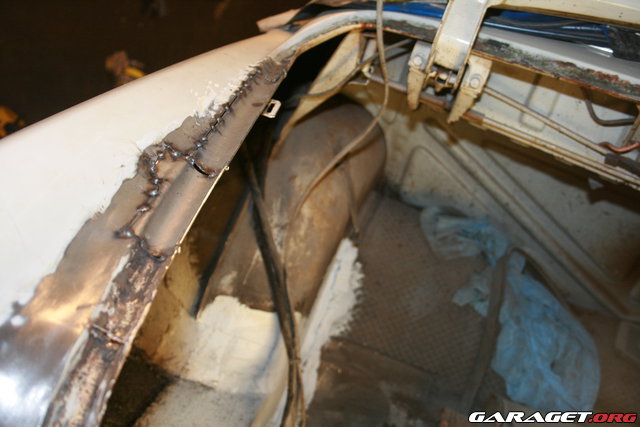

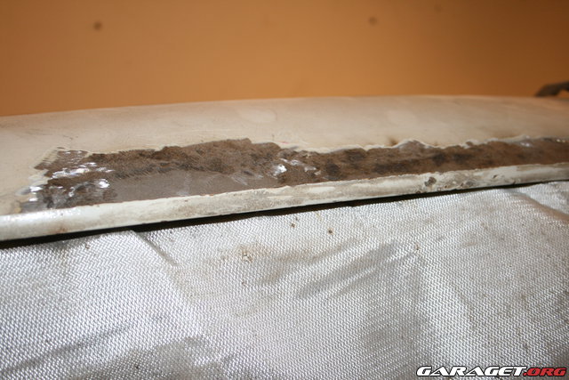

Dagens uppdaajjjjt: har gjort ny "kant" till bagageluckelisten idag.
dit punktat:
https://www1.garaget.org/gallery/images/105/104701/104701-26a9e0f13af98f2f593e09ceac4c1c05.jpg
färdigt:
https://www1.garaget.org/gallery/images/105/104701/104701-91cc7189a56c0ca554b37697bbc767c7.jpg
Det var allt för idag wink
