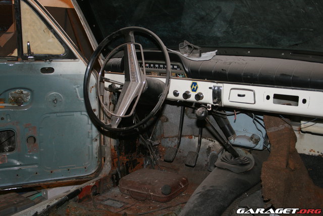

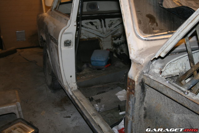

fått gjort idag : svetsat en skarv, borrat hål till list bakskärm, rivit ur inredning, monterat bort en dörr, tagit loss en framskärm.
https://www1.garaget.org/gallery/images/105/104701/104701-c2e2201cd863d0625618f09378bfb48b.jpg
https://www1.garaget.org/gallery/images/105/104701/104701-9946546611c4e1eac51e914bfe049cb5.jpg
https://www1.garaget.org/gallery/images/105/104701/104701-4bb803547c52308df63e5cbac01df921.jpg
https://www1.garaget.org/gallery/images/105/104701/104701-045e9fc9cd0842795fa05d4eebe95830.jpg
Det var allt för idag, Over and out.

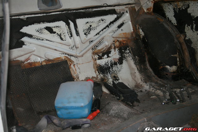

Dagens göra, laga golvet Höger bak, och ficka donkraftsfäste och hjulhus.
innan:
https://www1.garaget.org/gallery/images/105/104701/104701-e4c2bb11f987d50744724e7a7495f527.jpg
https://www1.garaget.org/gallery/images/105/104701/104701-69fac083e720c54378aa0343d24a40e7.jpg
efter:
https://www1.garaget.org/gallery/images/105/104701/104701-4adde0582c84c9117ce60a75602f61f4.jpg
https://www1.garaget.org/gallery/images/105/104701/104701-27b9b699cf31b97612f331a858bfcd72.jpg
https://www1.garaget.org/gallery/images/105/104701/104701-d7f71a29ced976d81236670c72e7ab62.jpg
det var allt för idag wink

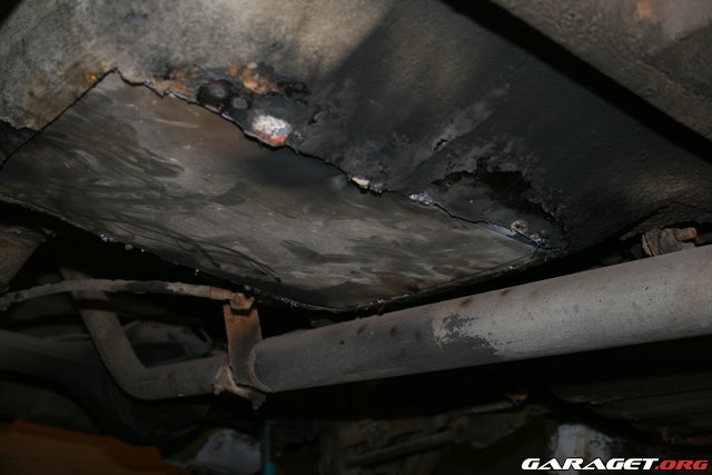

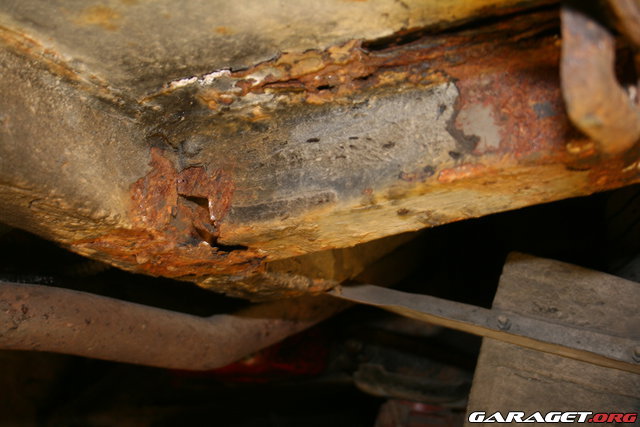

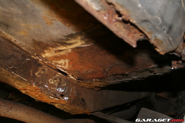

började med tvärgående balk höger idag, dessutom målade jag lite wink
innan:
https://www1.garaget.org/gallery/images/105/104701/104701-2c0a8b8b39801ebcbdd81a9114b42b10.jpg
skurit väck:
https://www1.garaget.org/gallery/images/105/104701/104701-c558292ce1eb63b86b1ef1c6711b2e0a.jpg
bockat ny:
https://www1.garaget.org/gallery/images/105/104701/104701-83ca1e070c1315f012ad1ab9e4c60890.jpg

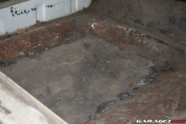

bytte golvet Höger bak:
https://www1.garaget.org/gallery/images/105/104701/104701-6abb1e9a794b775a1e4359ec930ec321.jpg
https://www1.garaget.org/gallery/images/105/104701/104701-52fe550ae70eb0dd37cc290d712c76fe.jpg
kolsyran tog slut idag så fick inte gjort så många timmar wink

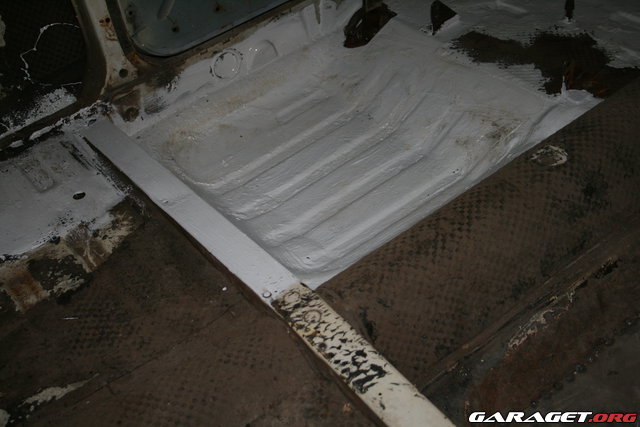

halva golvytan grundfärgsmålad
https://www1.garaget.org/gallery/images/105/104701/104701-4e8958e5a03cbb423a94104cdd9a0f78.jpg

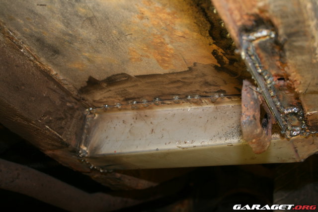

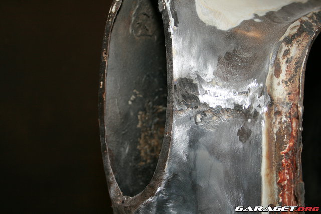

tvärgående balk ditsvetsad:
https://www1.garaget.org/gallery/images/105/104701/104701-d16c81b304aed0fd94d29328ee71f60a.jpg

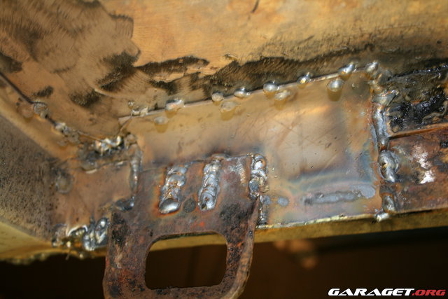

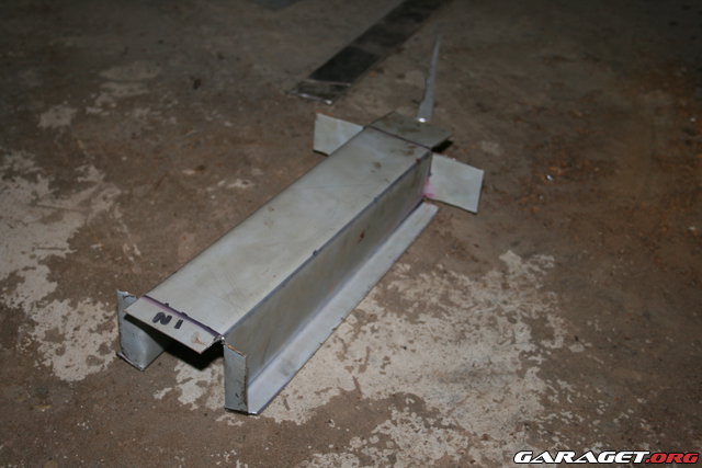

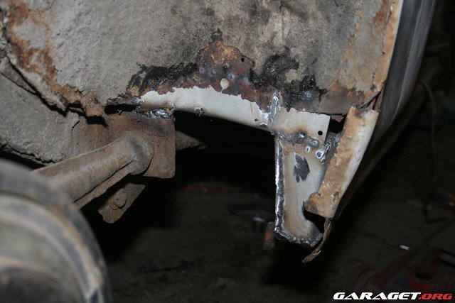

höger fram donkrafts fäste, infästning i 2mm plåt, Rejält ska de va wink :
https://www1.garaget.org/gallery/images/105/104701/104701-795b6d844b60fa4accacdb5be113375d.jpg

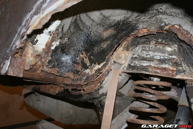

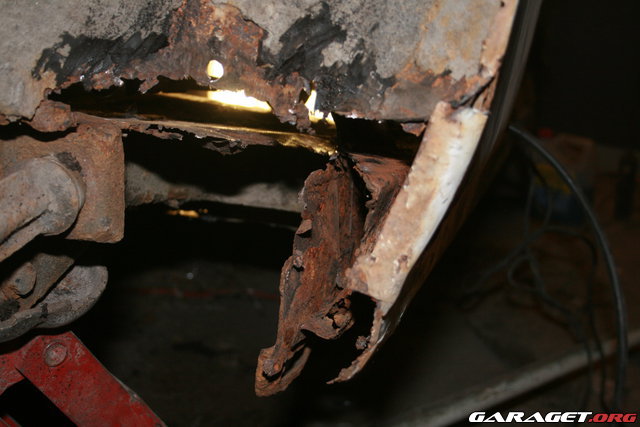

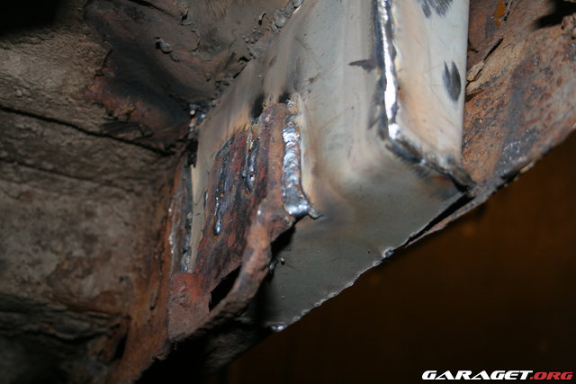

skärmkatnen Höger bak innan:
https://www1.garaget.org/gallery/images/105/104701/104701-9b8365c49bbe02dc1c588e280fc863c5.jpg

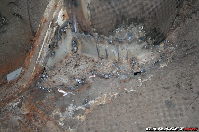

Borta, dessutom lagat innskärmen lite :
https://www1.garaget.org/gallery/images/105/104701/104701-addff0ef6b9c204e4d8bd14ea0d89ea5.jpg

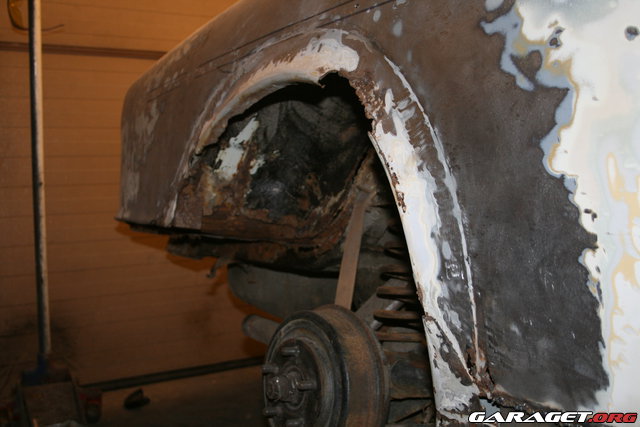

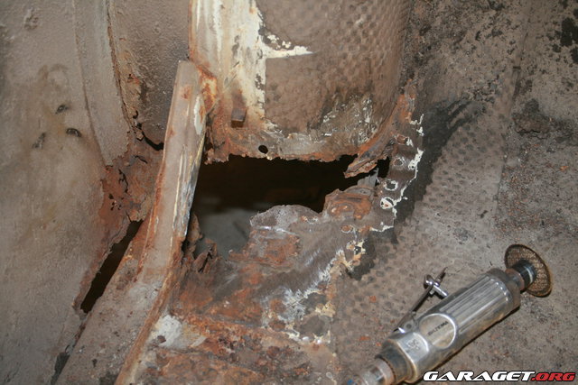

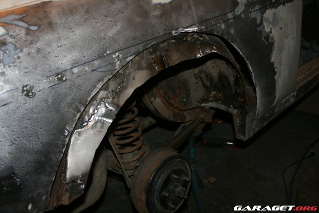

hjulhus höger bak innan:
https://www1.garaget.org/gallery/images/105/104701/104701-f369db2fedf70a4bd65126a2f64a80cc.jpg
efter:
https://www1.garaget.org/gallery/images/105/104701/104701-7558b30898de796dbdf1faa9d182e584.jpg

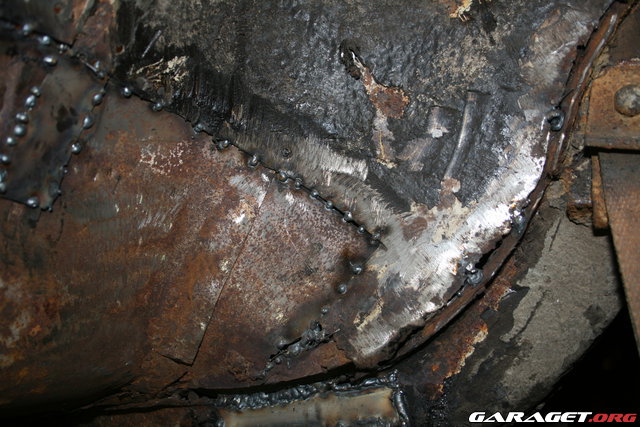

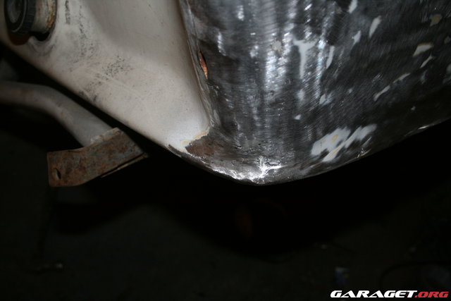

har även svetsat dit ett hörn wink :
https://www1.garaget.org/gallery/images/105/104701/104701-35b7dfac725cab0a78ce7c17d4b6d96a.jpg
innan :
https://www1.garaget.org/gallery/images/105/104701/104701-009fe5ae8c7cb8c26b0e21221ee48d43.jpg
