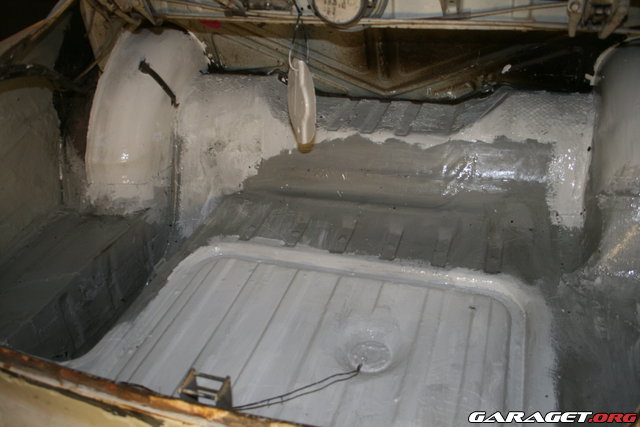

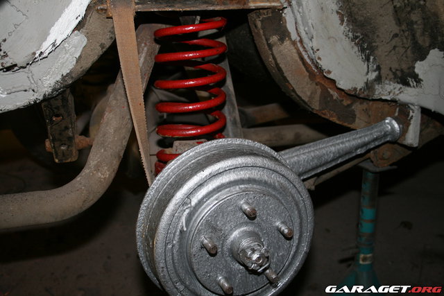

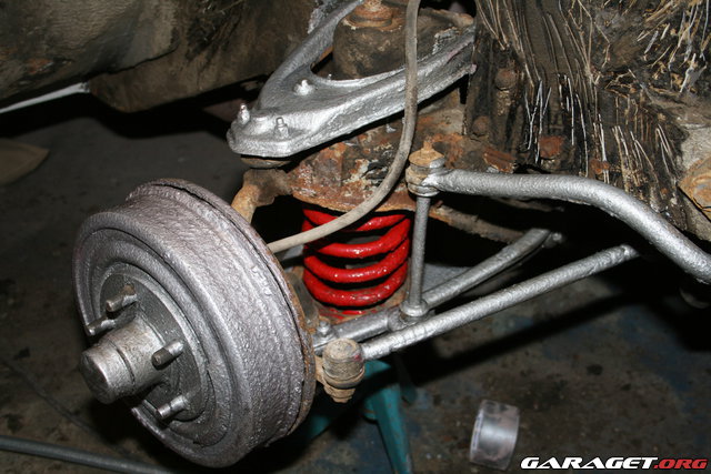

uppdatering igen,  Dagens projekt har gått i måleri. Röda fjädrar är sport wink
ifram
vhttps://www1.garaget.org/gallery/images/105/104701/104701-a4ab89c1380a779dd8a7204e97494e81.jpg
ibak
https://www1.garaget.org/gallery/images/105/104701/104701-f444ef33e21f0ca1629e34281b475dd2.jpg

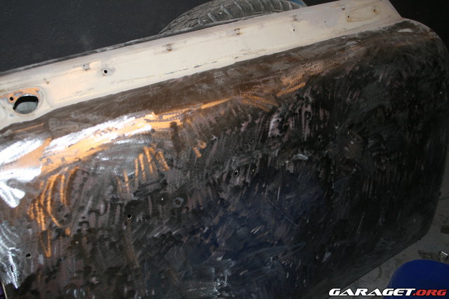

skrapat bort underredsmassa som en jude och målat oxå :
https://www1.garaget.org/gallery/images/105/104701/104701-0946e72daaa108ee4a81a4c2d4b70a8e.jpg
https://www1.garaget.org/gallery/images/105/104701/104701-310ab1131a93dd301e440e7b16d48d8f.jpg
det var allt för idag smile
Amazonist, Javisst!
585 Inlägg
24 mars 2011
Bra jobbat, ett tips o råd är att inte ha färg på trummorna där fälgarna kommer ligga an. De är risk att hjulet släpper och du förstår själv va som kan hända då smile
Amazon, den skiljer dig från mängden
287 Inlägg
24 mars 2011
tackar för tipset. Var hög av ångorna så målade allt jag kom åt xD

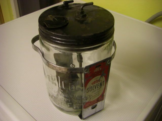

tjenna tänkte höra om någon som läser denna tråd har något bra tips på en retro spolarvätskebehållare då ORG är så jävla tråkig. Är inne på något i rostfritt,svart eller alu. cylindrisk till formen. Någon som har något tips vart jag kan få tag i / enkelt knep och bygga något fränt.
Amazonist, Javisst!
585 Inlägg
25 mars 2011
#71
http://i1231.photobucket.com/albums/ee513/AmazonMekaren/cimg1394.jpg
Hemma bygge smile
Opptimistisk Pessimist
1 479 Inlägg
25 mars 2011
#72
Jäger/vodkaflaska är ganska fränt med smile

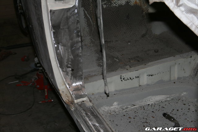

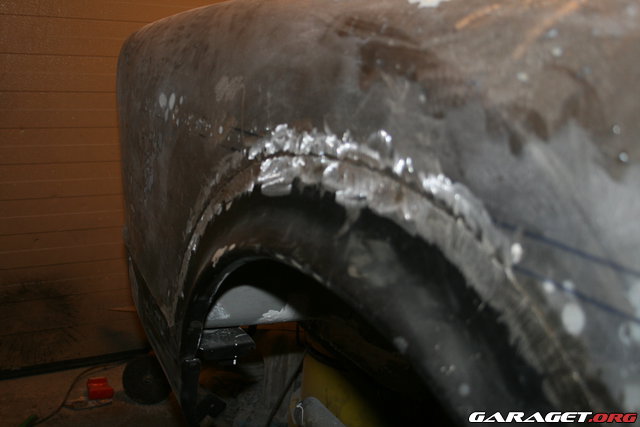

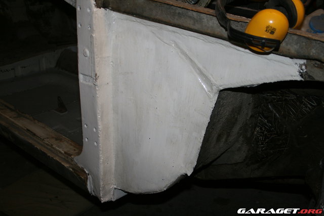

Dagens projekt har varit och karosserikita, slipa höger dörr plåtren, rikta och byta en plåtbit. desutom slipa ner lite svetsar.
bilder:
https://www1.garaget.org/gallery/images/105/104701/104701-2855d237f602a9dfa83208d9d2f07c3c.jpg
dörren var en historia för sig själv, ENORMA mängder spackel nere i vänstra hörnet. så efter lite rikt så känns de mer hanterbart. Men tiden sprang iväg så hann inte med så mycket mer än dörren idag.
https://www1.garaget.org/gallery/images/105/104701/104701-db52c46e9956bcaadab98ed62054deb1.jpg

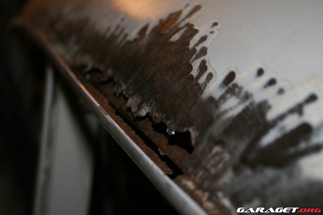

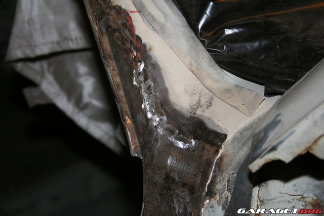

#80
dagens meck: lagat a-stolpen, slipa lite mer plåtrent, börja med taket.
slipat bort lite färg smile
https://www1.garaget.org/gallery/images/105/104701/104701-9403e84f616591a74805d5b5b3200c76.jpg
a-stolpe klar
https://www1.garaget.org/gallery/images/105/104701/104701-0cceb0d16122f70b9a7a72cc846c2f89.jpg
lite små dåligt:
https://www1.garaget.org/gallery/images/105/104701/104701-f507ec495e0184588d46e41042293489.jpg
det var de lilla för dagen. Men hellre många små uppdateringar en en stor ?
