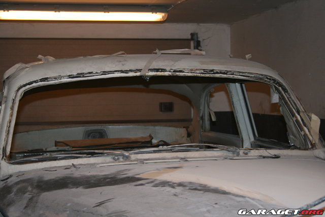

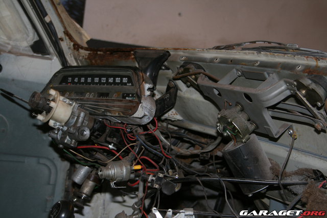

dagens projekt har varit svetsa klart taket/dropplisten. slita ur rutorna, demontera instrumentpanel. underredsbehandla och måla lite.

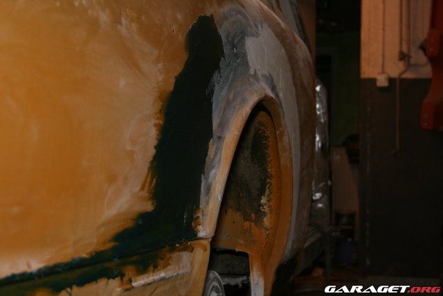

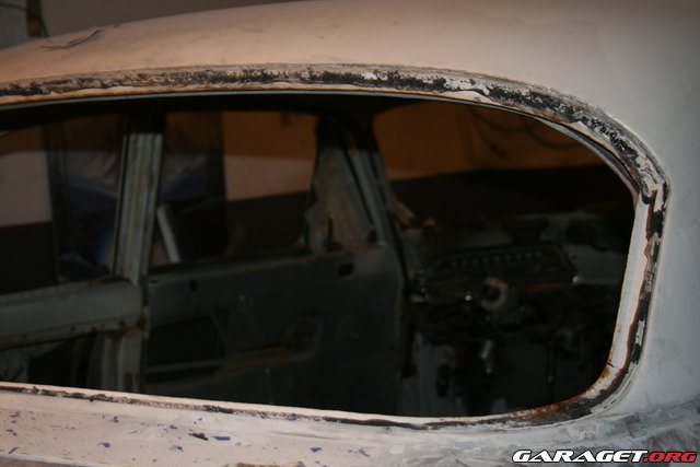

dagens projekt har varit svetsa och slipa rost runt rutramen ifram och slipa ner svetsar.

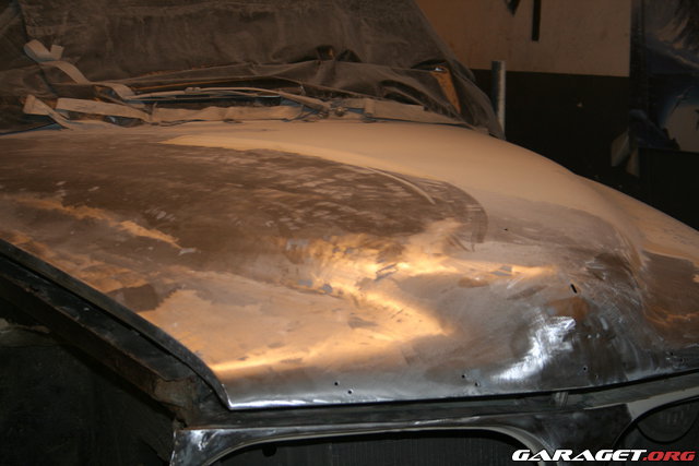

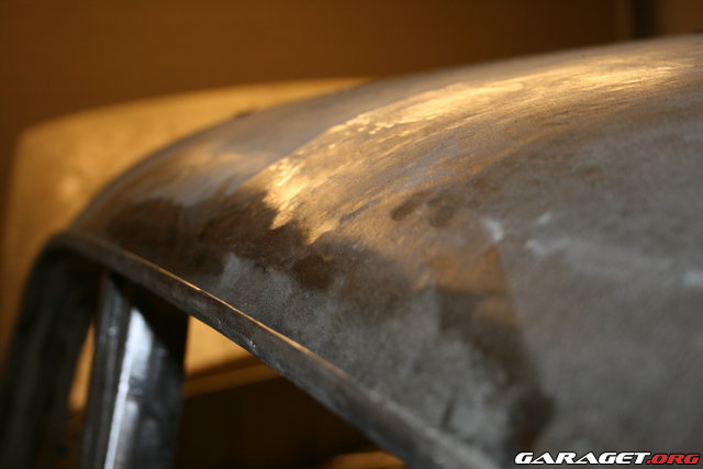

Inte uppdaterat på länge du då jag jobbat mycket och bara slipat när jag har grejat,
har slipat ner hela bilen plåt ren sånär som på lite handslip där man inte kommer åt.

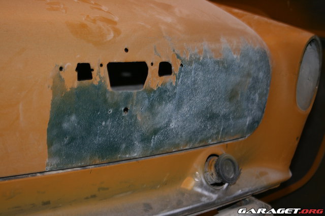

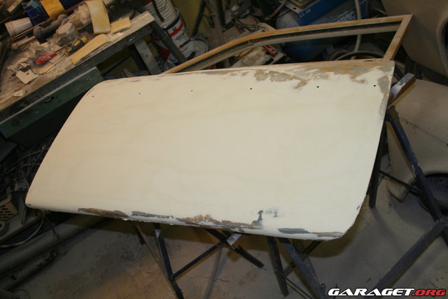

har grundat lite idag, Höger bakskärm,2 dörrar och halva bagageluckan xD

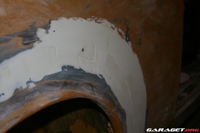

uppdejt då:
https://www1.garaget.org/gallery/images/105/104701/104701-171772da41131beb21d861da455aa39c.jpg
https://www1.garaget.org/gallery/images/105/104701/104701-f5b89055d913234b5ca13120e92bec12.jpg
https://www1.garaget.org/gallery/images/105/104701/104701-ecf0ee004ad46f1a4f650352e423ad02.jpg
https://www1.garaget.org/gallery/images/105/104701/104701-42c1164b886617be65bb44691525164f.jpg
har grundat, slipat ner grunden, börjat med glasfiber spackel sedan  fin spackel ovanpå.

#92
Var det mycket jobb att lossa fram och bakrutan och att demontera listerna runt dom ?

nej, men det kommer vara riktigt pilligt att sätta tbx skiten xD

pillade försiktigt med en liten skruvmejsel så jag sen kunda "dra" den i sidled.

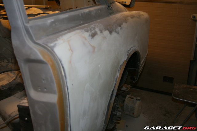

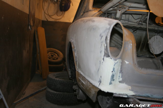

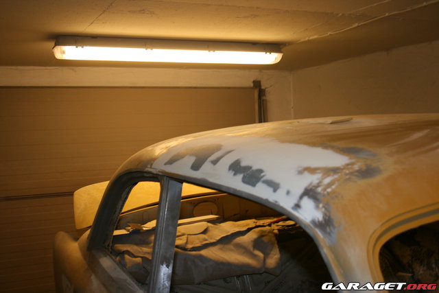

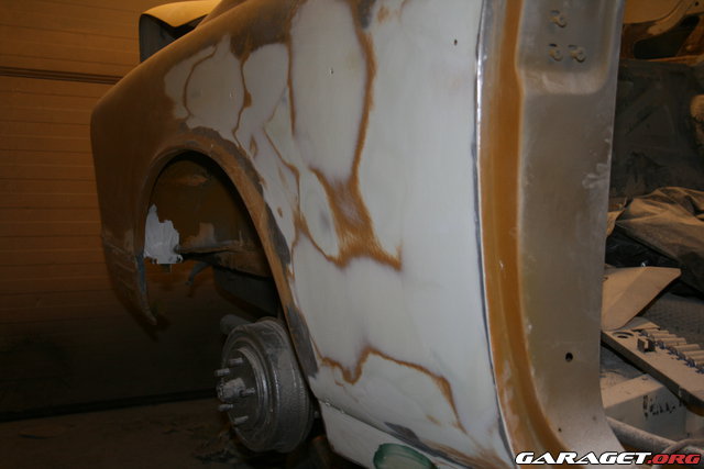

har inte haft internet under 2 veckors tid så här kommer en uppdejt för många timmar:)
bred spacklat V.framdörr. glasfiber över alla svetsfogar sedan fin spackel.
https://www1.garaget.org/gallery/images/105/104701/104701-dda67490feb4e4ab7160dc419534bad0.jpg
taket på höger sida glasfiber över alla svetsfogar sedan fin spackel.
https://www1.garaget.org/gallery/images/105/104701/104701-8a5e7bf7ca36953b299c67089934f64c.jpg
bred spacklat H.bakskärm. glasfiber över alla svetsfogar sedan fin spackel.
