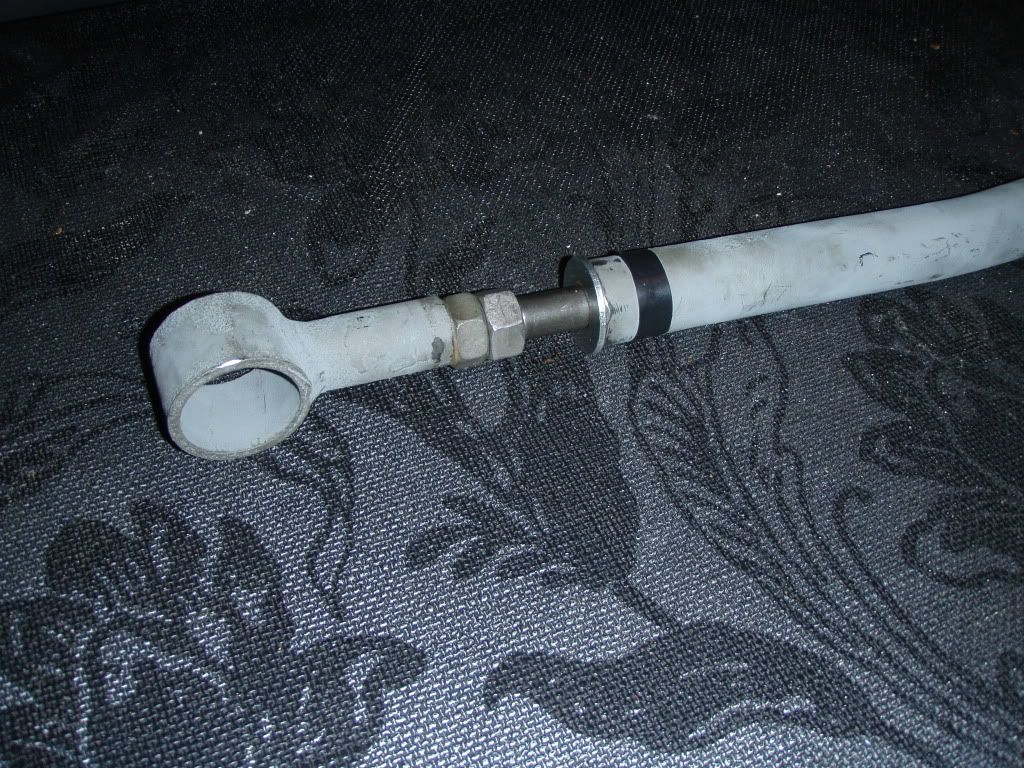

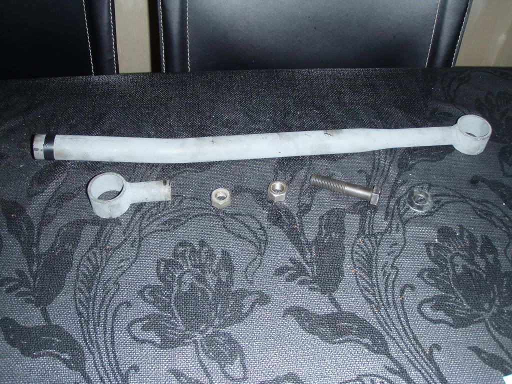

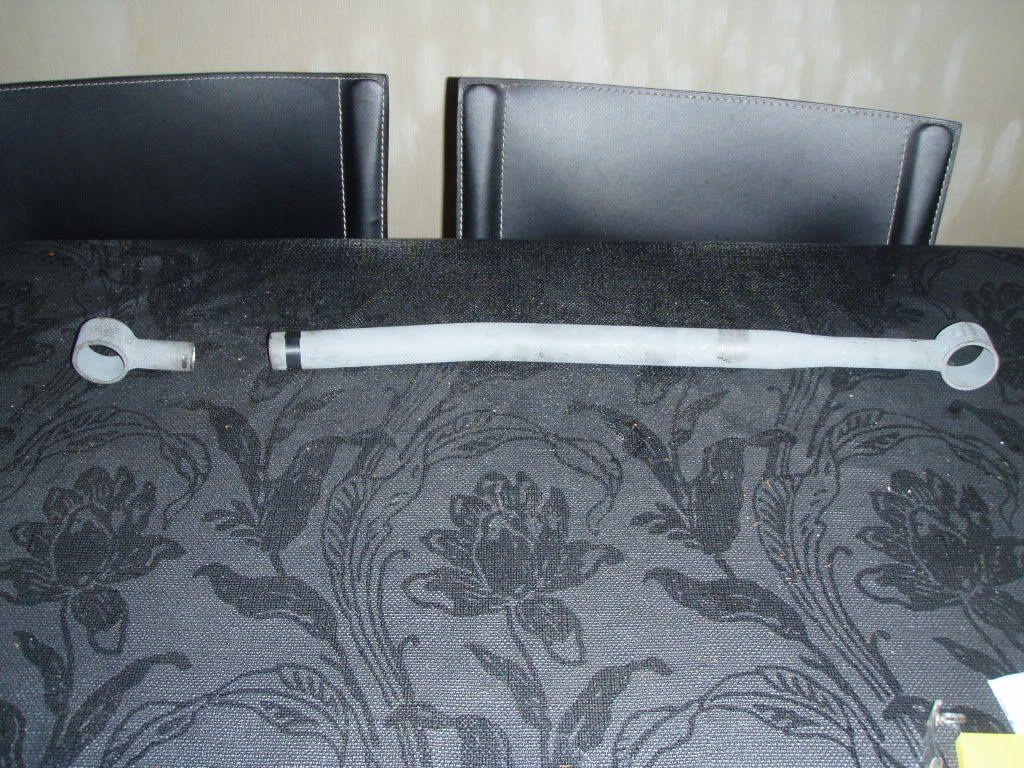

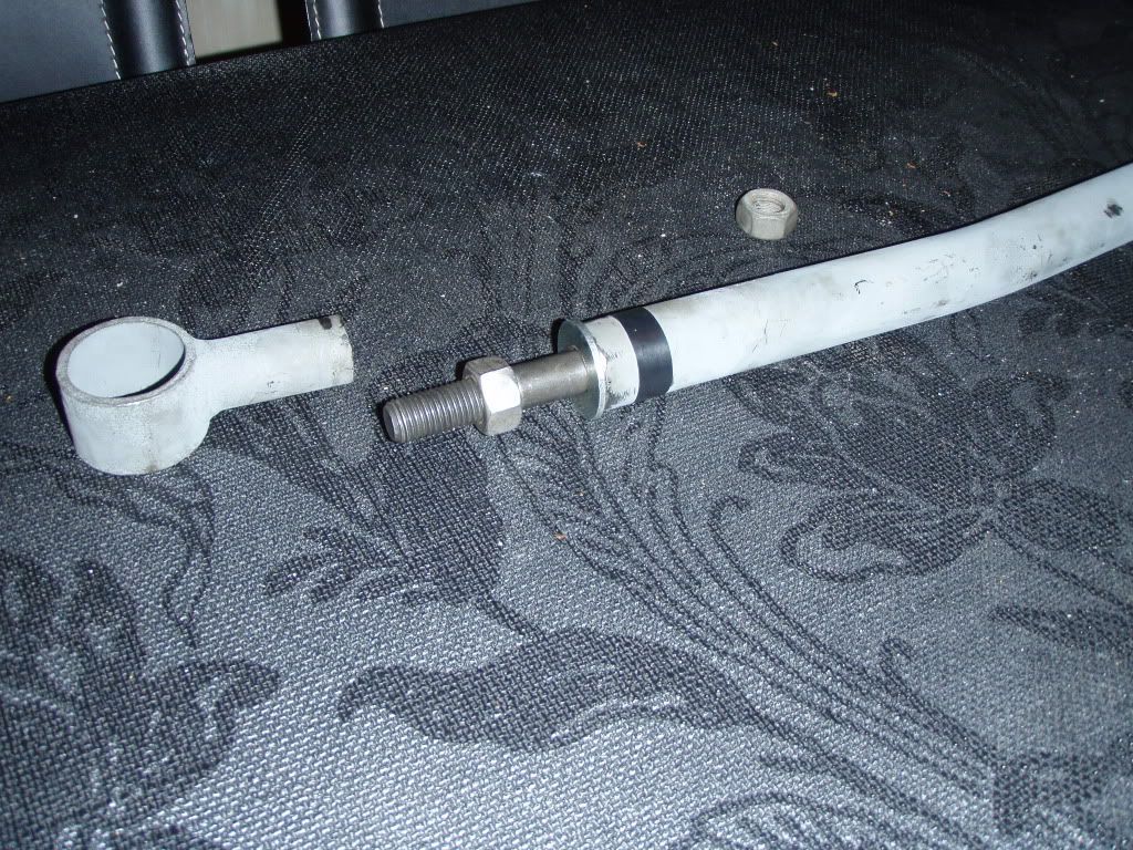

lager mitt eget panhardstag til bakakselen til denne bilen. denne typen er til nyere 200 serie så den smaler av i begge ender og er ca 6mm lengre enn den gamle orginale som sitter på bilen fra før. bilder kommer.

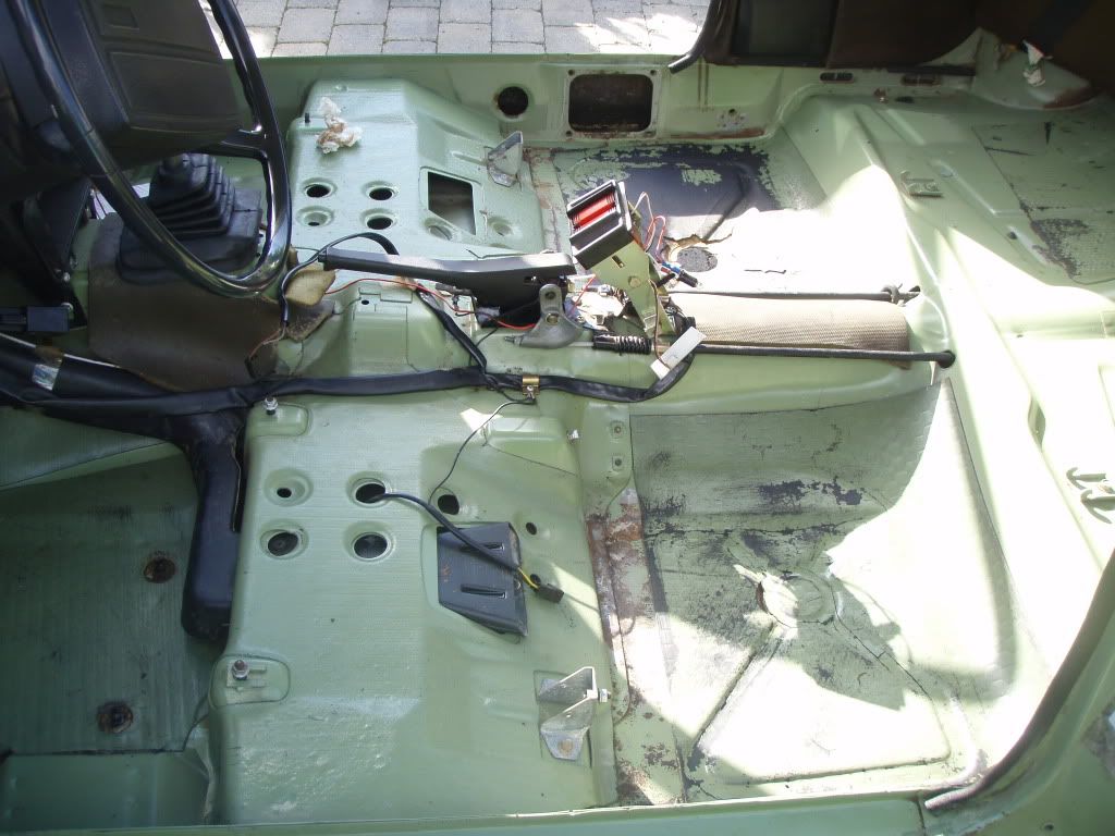

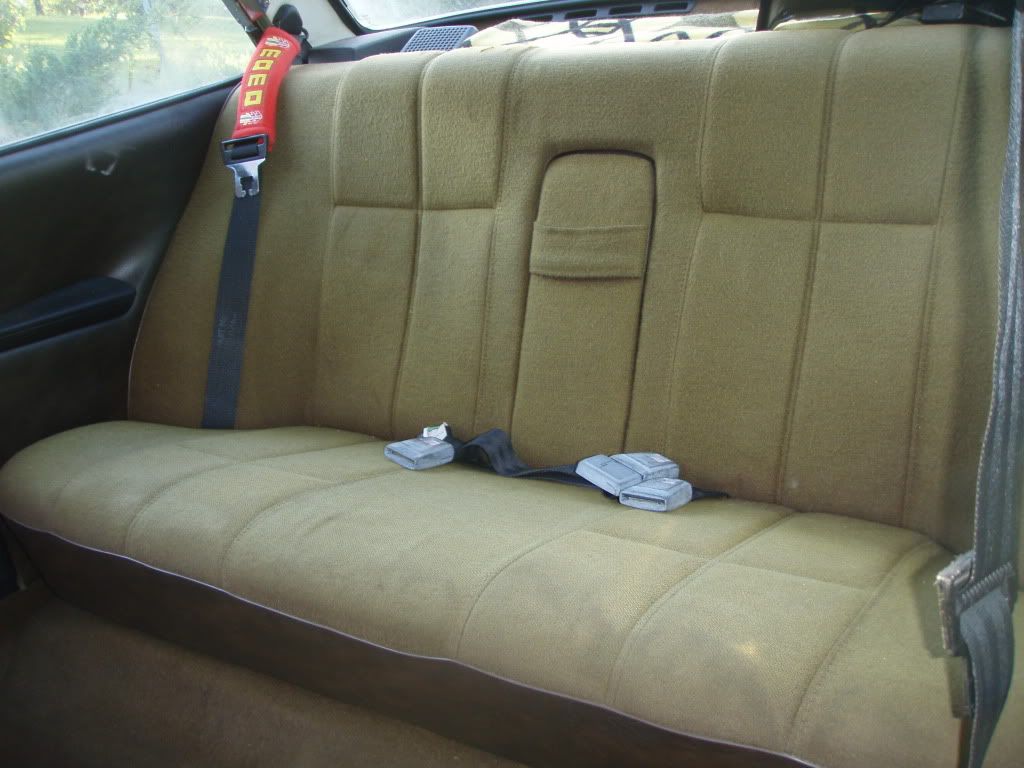

bilde av hvordan bilen så ut høsten jeg ble født.
http://i582.photobucket.com/albums/ss261/alexander_85/006-10.jpg
http://i582.photobucket.com/albums/ss261/alexander_85/063.jpg
http://i582.photobucket.com/albums/ss261/alexander_85/062.jpg
http://i582.photobucket.com/albums/ss261/alexander_85/060.jpg
http://i582.photobucket.com/albums/ss261/alexander_85/054.jpg
http://i582.photobucket.com/albums/ss261/alexander_85/015-2.jpg
http://i582.photobucket.com/albums/ss261/alexander_85/007-2.jpg
http://i582.photobucket.com/albums/ss261/alexander_85/003-7.jpg
http://i582.photobucket.com/albums/ss261/alexander_85/028.jpg
er vel nok med bilder nå? hva synes du om utgangspunktet på bilen min?

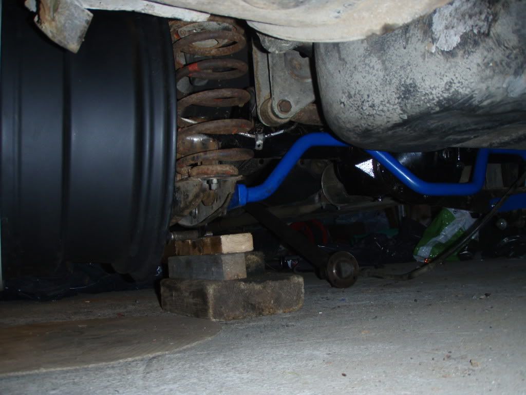

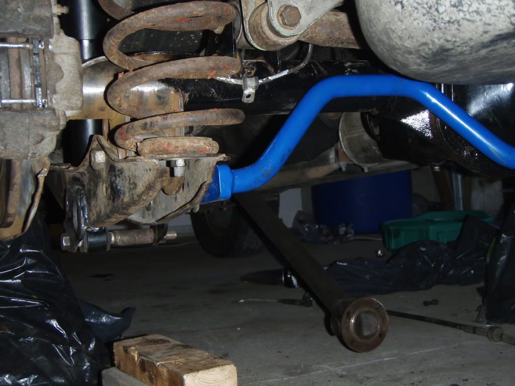

har i dag fått bygd om litt på understellet på bilen. lager til braketter slik at jeg får senket ned støtdemperne ca 40mm lengre ned mot bakken. tok et mobilbilde, men legger ikke det ut pga dårlig kvalitet. til uka skal jeg få sveiset dem fast slik at dem ikke forskyver seg ved bevegelse. en annen grunn er også for å få litt bedre fjærspenn ved senket bil.

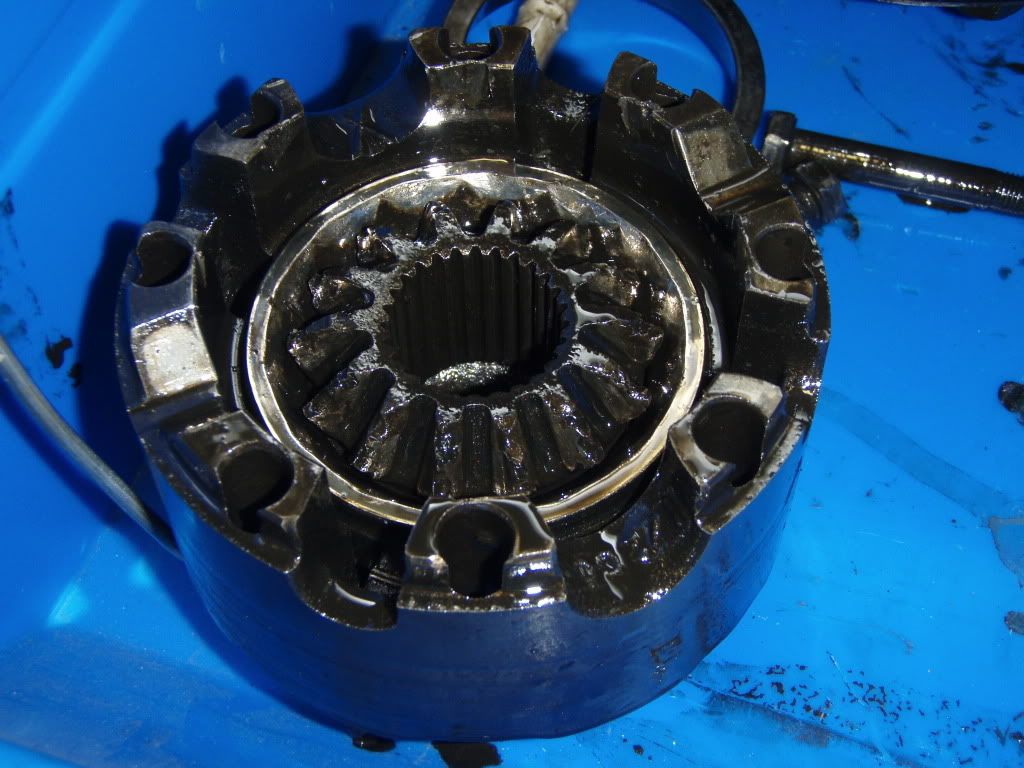

http://i582.photobucket.com/albums/ss261/alexander_85/001-13.jpg må ha ny diff inmat pga alle drevene er defekte. (oppspist). hvilken type diff er best å bruke?

http://i582.photobucket.com/albums/ss26 … 001-13.jpg må ha ny diff inmat pga alle drevene er defekte. (oppspist). hvilken type diff er best å bruke?
Aussie locker är perfekt big_smile visst, den låter när man svänger men riktigt smidig att montera tar 3 min smile

syns prisen på slikt er litt høye, men jeg må jo ha en ny etterhvert. tenkte på true track, men er usikker på  åssen den er å bruke.

deffekt diffbrems:
http://i582.photobucket.com/albums/ss261/alexander_85/volvodiffviscotype002.jpg
http://i582.photobucket.com/albums/ss261/alexander_85/volvodiffviscotype003.jpg

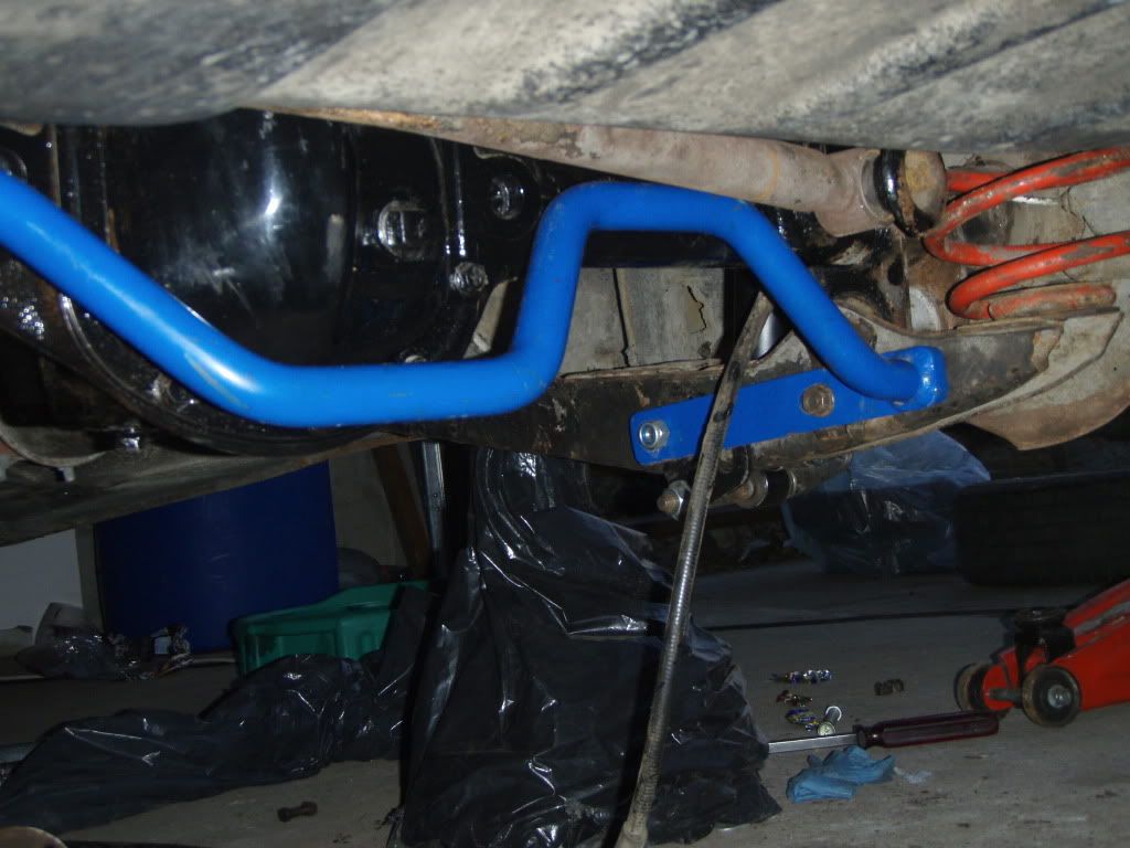

har lagd meg justerbare momentstag til bakakslingen av nyer type 245.

Skulle du kunna lägga upp lite bilder på hur det färdiga panhardstaget blev? smile Jag håller nämligen på att reparera mitt och ska nog passa på att göra det justerbart när det ändå är nere smile

24 september 2011
har ikke bilde av den ferdig da den ikke er helt redo. mangler busninger och lack.
