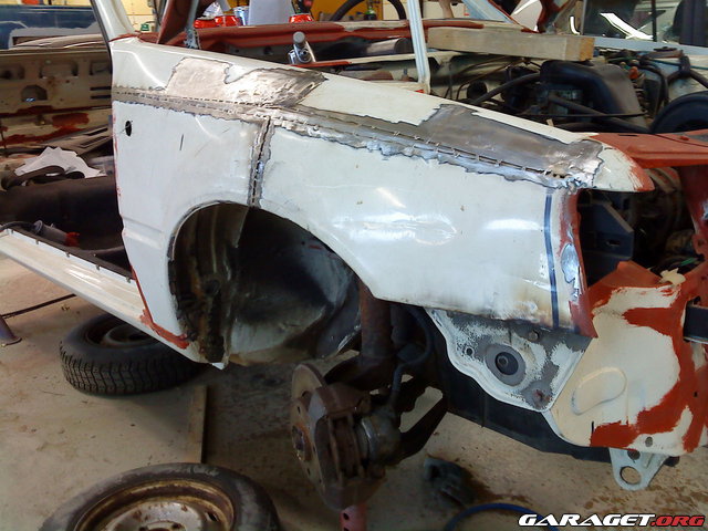

Sågat i skärmen.
https://www1.garaget.org/gallery/images/89/88635/88635-5d9643ba05f9639e68eca180a5b4d598.jpg
Lagt igen springorna efter att hatagit ut dom till önskad bredd, samt punktat

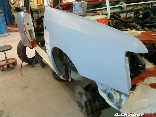

https://www1.garaget.org/gallery/images/89/88635/88635-e2df60c024f75dd094b982c7d99ee454.jpg
Tennspacklat och slipat med maskin.
https://www1.garaget.org/gallery/images/89/88635/88635-a4fbb5905a2723acd6043ff78a4abc08.jpg
Lite grundfärg lagd.
https://www1.garaget.org/gallery/images/89/88635/88635-2d864ca4cb21344fc4966b63d7818512.jpg
Tennspacklat och slipat för hand!
https://www1.garaget.org/gallery/images/89/88635/88635-a3ed2da3f79b876e2abf4b57bdeae786.jpg
Grundfärg lagt på andra sidan med. smile

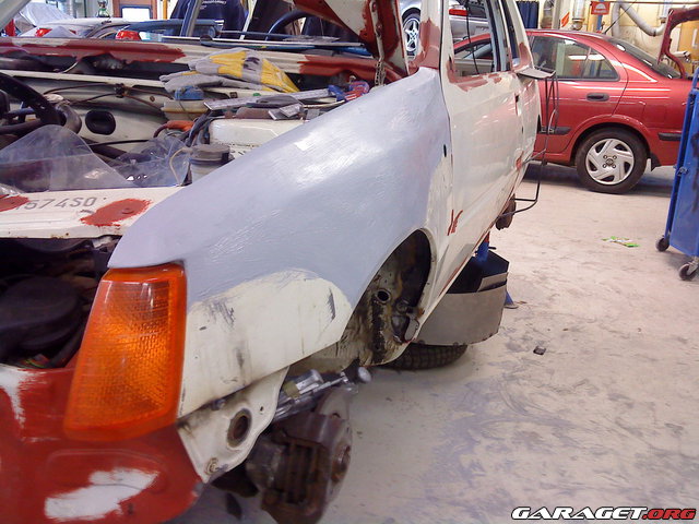

Fick även ta och förlänga fästena till skärmen.
https://www1.garaget.org/gallery/images/89/88635/88635-298f9ed9b6899798032e4873cd505bbc.jpg

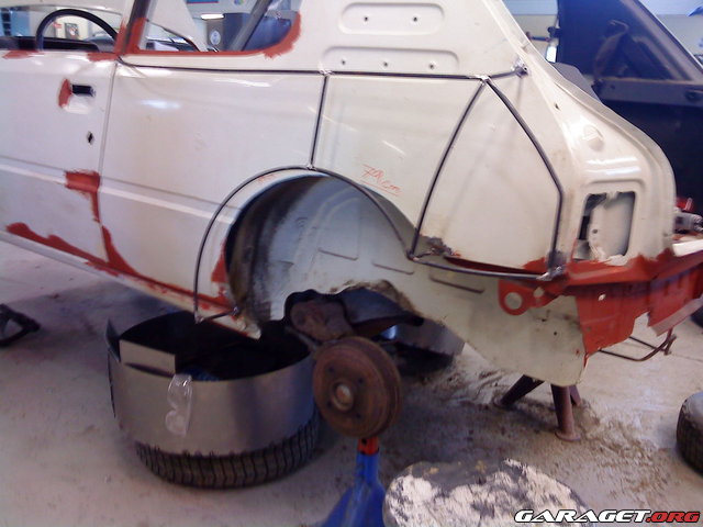

Höhö, vi gjorde en "fälg/däck" för att få ut måttena
https://www1.garaget.org/gallery/images/89/88635/88635-675c861cb4e2ff3dc64323404290cbb3.jpg
En enkel kollning om hur breddningen kommer se ut
https://www1.garaget.org/gallery/images/89/88635/88635-888b285b9705eb1a4ec95749c19f7178.jpg

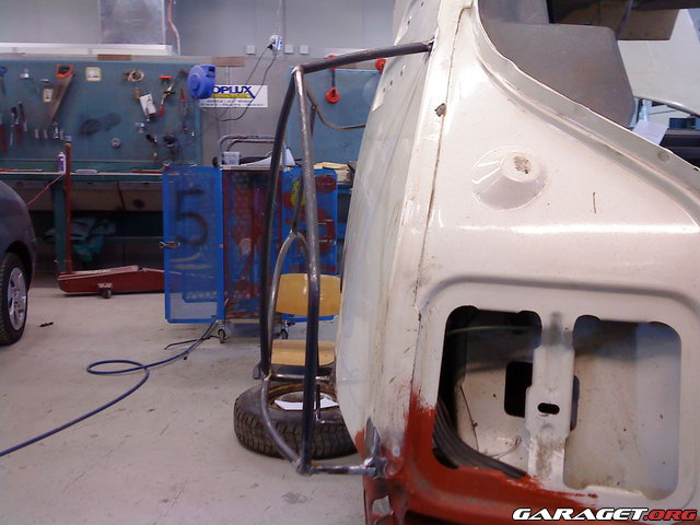

Lite fler stålstänger
https://www1.garaget.org/gallery/images/89/88635/88635-a849b32e99c7d9803428315c806267d1.jpg

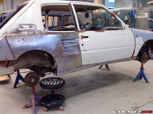

Bild från sidan samt att fler stänger har monterats
https://www1.garaget.org/gallery/images/89/88635/88635-6f76e351c9d7441be188db1cec6d5117.jpg
Brett! big_smile
https://www1.garaget.org/gallery/images/89/88635/88635-4f4291c432ebb0ac07ae62d29af89963.jpg
Här har de då startats med att montera dit plåt, och punktas fast
https://www1.garaget.org/gallery/images/89/88635/88635-ee691bd5c4bed1ba3546996d3e5e0c45.jpg
Bild ifrån sidan
https://www1.garaget.org/gallery/images/89/88635/88635-214c7b7bcae39b7c196becb86143db96.jpg

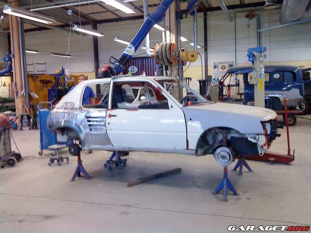

Fler plåtar på plats! Börjar likna ngt de hära!
https://www1.garaget.org/gallery/images/89/88635/88635-aa9fa179a52c8374c43ab745714ff9d9.jpg
Snett bakifrån
https://www1.garaget.org/gallery/images/89/88635/88635-1678c893fc6c8d49662bc24fe3d20021.jpg

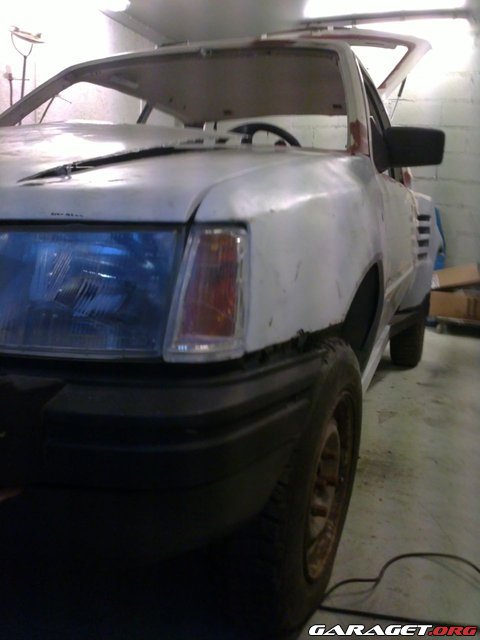

Snett framifrån för att få en helbild på breddningen
https://www1.garaget.org/gallery/images/89/88635/88635-88c299d69e0ad59aba2075f264f8d8b2.jpg

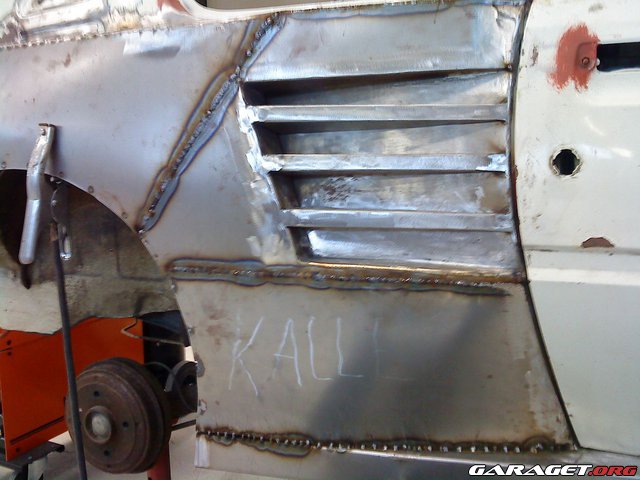

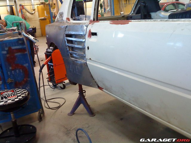

Kapade ett hål i plåten så att man sedan skulle kunna sätta dit dessa gälar!
https://www1.garaget.org/gallery/images/89/88635/88635-e3801ed220d36ae4bbfd1ba98cd69c8a.jpg
Hel hets bild med gälarna!
https://www1.garaget.org/gallery/images/89/88635/88635-71857c4382ca92b8df25d44315e6263a.jpg
Andra sidan ser ut så här, så gälarna gör stor skillnad!

Gälarna på plats och fast svetsade!
https://www1.garaget.org/gallery/images/89/88635/88635-c81733fb98121e7da191d88e68dfce88.jpg

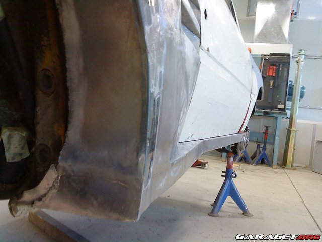

Efter liten stunds slipning
https://www1.garaget.org/gallery/images/89/88635/88635-255701c3d639fe336f08b5722857d873.jpg

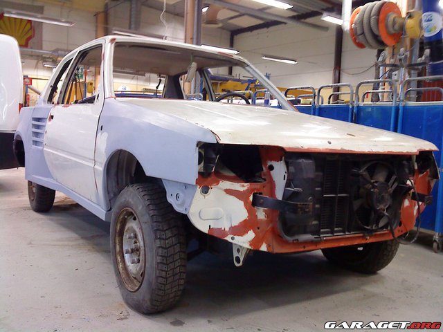

Sido kjolen punktad fast och en härlig liten glipa under dörren smile
https://www1.garaget.org/gallery/images/89/88635/88635-e4295ee4b3fece3d373d6c1b8484fd4c.jpg
Sido kjolen punktad smile
https://www1.garaget.org/gallery/images/89/88635/88635-04e6ff9eeb1bdf84e5b9f8007f418e14.jpg
Fastpunktade ordentligt
https://www1.garaget.org/gallery/images/89/88635/88635-b6488238272af4876acb54ed37fc29ed.jpg
Efter slipng så blev man rätt nöjd!
https://www1.garaget.org/gallery/images/89/88635/88635-5efe7f253fc50ef344baacfcc1e68062.jpg

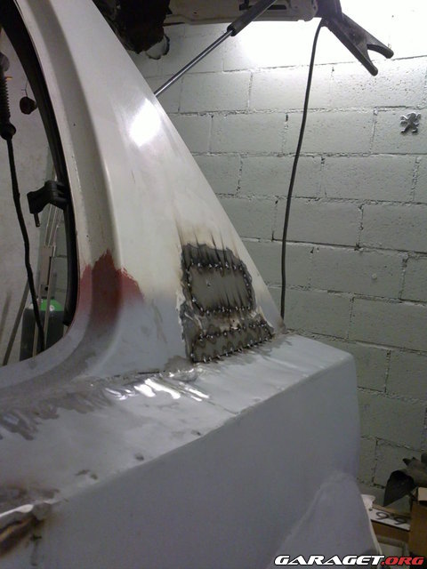

Fick ta och fixa till så att båda sidorna ser likadana ut, dock med en ganska så usel svets, men nu är den fixad!
https://www1.garaget.org/gallery/images/89/88635/88635-00531f1f900c7243257056d7873a4548.jpg

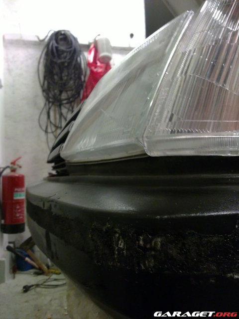

Började med att kapa isär stötfångaren ibak innan böjen, sedan akruvat fast den igen och limmat ihop den med hjälp av metall bitar som är ut skurna så att de passar och sedan börjat spackla och slipa
https://www1.garaget.org/gallery/images/89/88635/88635-eb025a49428ddc2e5acaae70324d46b8.jpg
Blev helt nöjd efter dessa timmars arbete!
https://www1.garaget.org/gallery/images/89/88635/88635-f9c4221669b0c4016060da31b67b831f.jpg
Resultatet smile
https://www1.garaget.org/gallery/images/89/88635/88635-10b33fbff161a618ebee5c69502a4140.jpg
La även igen de gamla avgasrörs platsen smile
https://www1.garaget.org/gallery/images/89/88635/88635-f6226c032191aed5939068d3a91647f7.jpg
Den fula original stötfångaren med de sjukt fula spolarmunstycke hållarna!
https://www1.garaget.org/gallery/images/89/88635/88635-817f4d3c01f35aa49b2ef8ec561d88cf.jpg

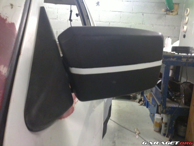

Tog och lackade sidospeglarna lite med smile
https://www1.garaget.org/gallery/images/89/88635/88635-1d9c90dbd43f19201aa6f6eeb15213ea.jpg
Blev helt nöjd med resultatet!

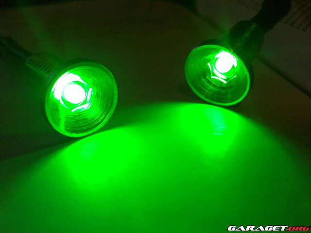

Lekte lite med dioder, och märkte att detta skulle nog va ngt o satsa på smile men typ när man öppnar dörren
https://www1.garaget.org/gallery/images/89/88635/88635-9d77de382bdcd72860f942efc715a883.jpg
Blir nån diod i grillen med smile
https://www1.garaget.org/gallery/images/89/88635/88635-8e8b150f57d9cdb286bc6dab9cefce1a.jpg

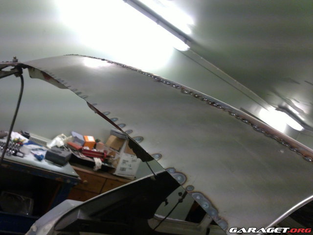

Motor huven uppkapad!
https://www1.garaget.org/gallery/images/89/88635/88635-658894f9918f7e9f022ff022895887f0.jpg
Bild framifrån på den uppkapade huven smile
https://www1.garaget.org/gallery/images/89/88635/88635-b238c055d0852f6558801f0a9c4c0d00.jpg
Börjat nästa fast
https://www1.garaget.org/gallery/images/89/88635/88635-781b7661deb95bce779a593d082902db.jpg
Båda sidorna näst intill klara! big_smile

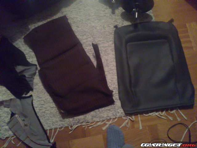

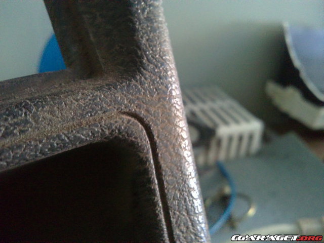

https://www1.garaget.org/gallery/images/89/88635/88635-1f35d4928a37cd33a06a3e79ad5bbbd1.jpg
Blir att klä om dessa och ni förstår nog vrf smile
https://www1.garaget.org/gallery/images/89/88635/88635-b3e079f50288134ea303a7661182039d.jpg
strippa!! ^^

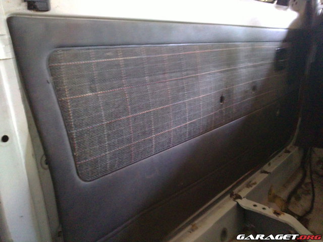

https://www1.garaget.org/gallery/images/89/88635/88635-8c69ef17f590c1636df1767bace051fe.jpg
Ena förarstolen, ser la lite äckligt ut dock -.-' funderar på att köpa en riktigt fin sen till förar platsen wink

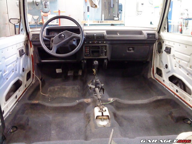

Mattan rivs ur smile
https://www1.garaget.org/gallery/images/89/88635/88635-99be98073db3ff6b1240cf5dfa85e84a.jpg
Matta och typ all dämp material borta smile

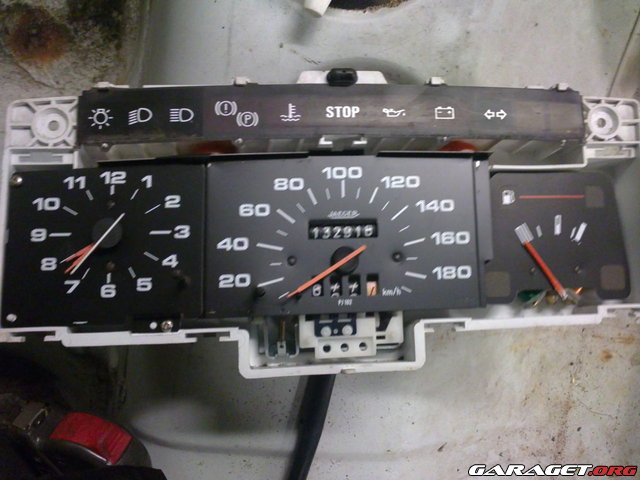

Tänkte ha bytt till en GTi instrument, men denna får fortfarande vara med eftersom de inte var likadana iaf smile

https://www1.garaget.org/gallery/images/89/88635/88635-9c0c60f1c3dbb99272fe608962a63346.jpg
Dioder ifrån Diodhuset, skruvarna gjort själv smile
https://www1.garaget.org/gallery/images/89/88635/88635-ca2f5252f5431c574656717c620e1673.jpg
Testade lamporna med ett 9V batteri i mörkret

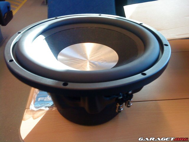

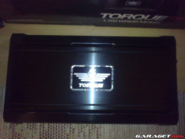

Nu har man 2 stycken MDS FR12W basar big_smile
https://www1.garaget.org/gallery/images/89/88635/88635-3b00ab184f885336b53f2e543d18dacd.jpg
Basarna tillsammans med mitt MDS T5 steg
https://www1.garaget.org/gallery/images/89/88635/88635-14dfc1507500f749dca9629b98801610.jpg

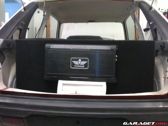

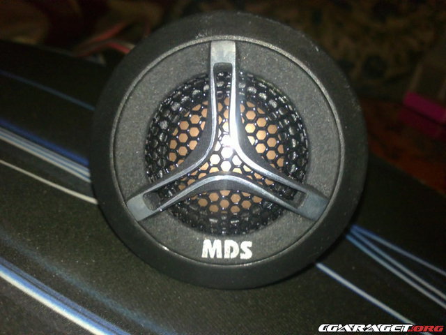

https://www1.garaget.org/gallery/images/89/88635/88635-b9542eae3d54cd2bf2b21173c9918bfc.jpg
En av diskanterna ^^
https://www1.garaget.org/gallery/images/89/88635/88635-96be612e783344549bd334c1e055e370.jpg
Allt ljud hittills på bilden:)
https://www1.garaget.org/gallery/images/89/88635/88635-d580423241160c510195802b9bba44d3.jpg
En bild på min fina stereo!
