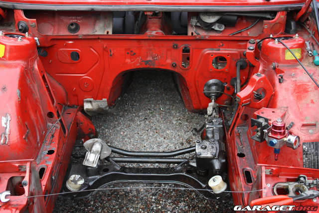

Uppdate 15 / 8
Rivit ut motor med drivlia och allt, karrossen börjar bli väldigt lätt och plåtren nu!big_smile
https://www1.garaget.org/gallery/images/103/102101/102101-f89f7276c4efc108fea93066f6d3231e.jpg

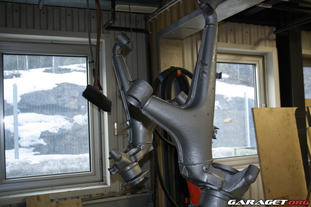

har nu i helgen blästrat samt lackat mina nya bärarmar
https://www1.garaget.org/gallery/images/103/102101/102101-a9575a3ca05dcbb62b7efaf4f9e429e4.jpg

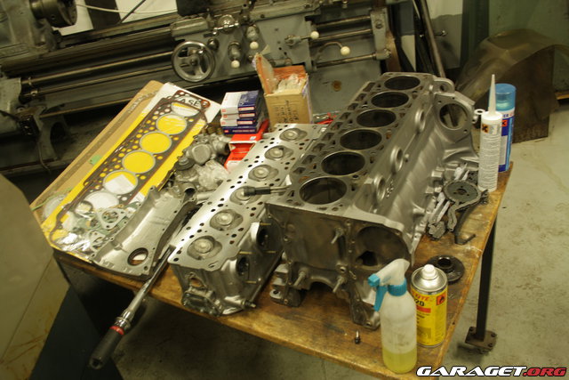

Samt började hjälpa polaren med hans m30 maskin
https://www1.garaget.org/gallery/images/103/102101/102101-bd0ea50f5fe95de065984ead62be59c5.jpg
https://www1.garaget.org/gallery/images/103/102101/102101-c1e0bbe8f0ded0046a0fbbe51f1e5640.jpg

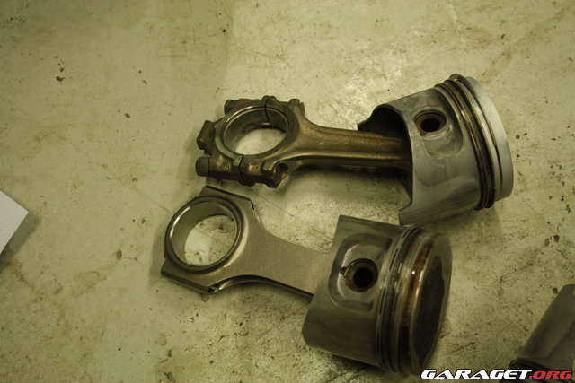

Fick lära mig en ny sak idag oxå, att det är större borr i ett M30B34 än i ett M30b35 så blir att svarva av B35 kolvarna:)
Kommer en större uppdate till Helgen ang båda bilarna.
Ang borr..så spelar det väl ingen roll om du svarar av kolvarna..borr är väl ända cylinderns omkrets..att svarva av en kolv skulle nog bara förändra kompressions förhållandet i cylindern.
Är ganska säker på det jag säger..men inte 100% säker. Annars har jag uppfattat det fel o lör mej också nått nytt.
Jo jag har också för mig det är så
Det ni säger stämmer till 100% min förklarning var inte 100, har både B34 och B35 kolvar och kör med B35 blocket och det va B34 kolvarna som va för stora så ska svarva av B35 kolvarna ( eftersom dom har en upphöjning i mitten ) å sedan montera dom på H-profilarna.
Hoppas ni förstår vad jag menar smile

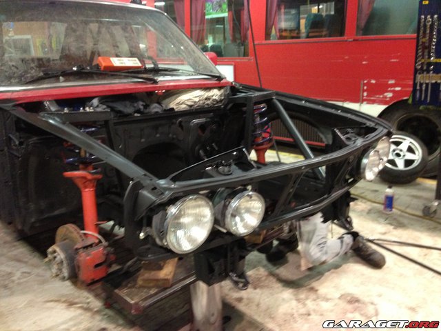

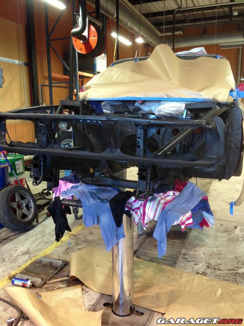

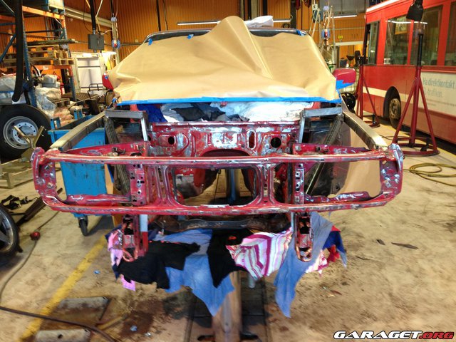

Lite uppdate igen då!
började motorrummet såg ut såhär
Lite senare
https://www1.garaget.org/gallery/images/103/102101/102101-b049c67313f514e7035157732c4b3f15.jpg
Och efter några varv med lacksprutan
https://www1.garaget.org/gallery/images/103/102101/102101-dd324d253048d3d251b52bd71c79c19d.jpg
https://www1.garaget.org/gallery/images/103/102101/102101-7edb53bb14b1e51b26f9eefd31af630b.jpg
Ska lacka och montera alla glasfiber delar under veckan.
