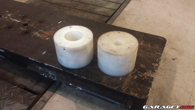

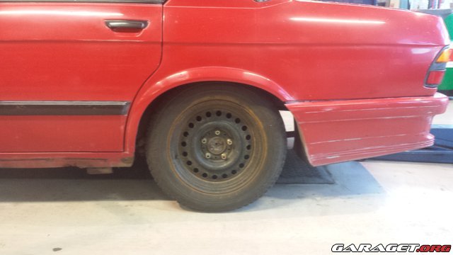

Har även suttit å funderat på att höja bilen lite i baken för att få in lite högre slicks, svarvade till mig 2 80 mm distanser
https://www1.garaget.org/gallery/images/103/102101/102101-0f132b62265b4de0e70580e935d0db49.jpg
såhär såg den ut innan

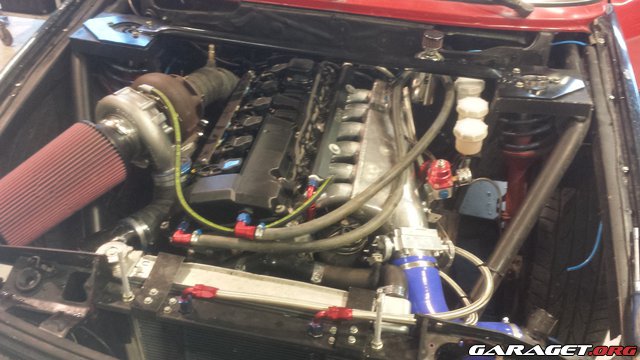

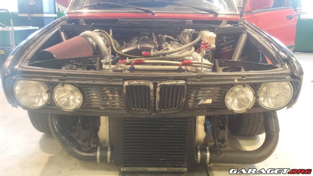

Även hur motorrummet ser ut nu

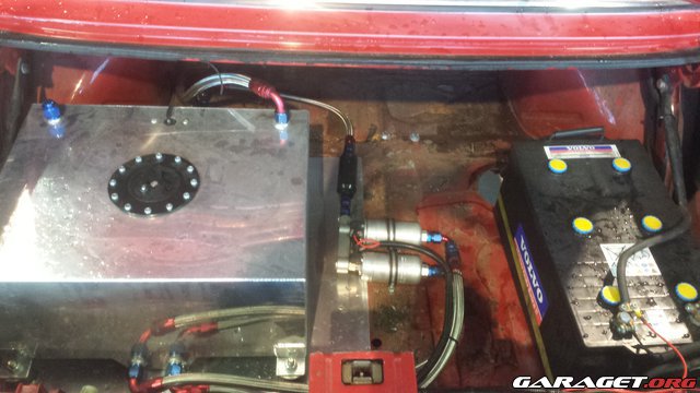

Bra me stort batteri ibland oxå:D
