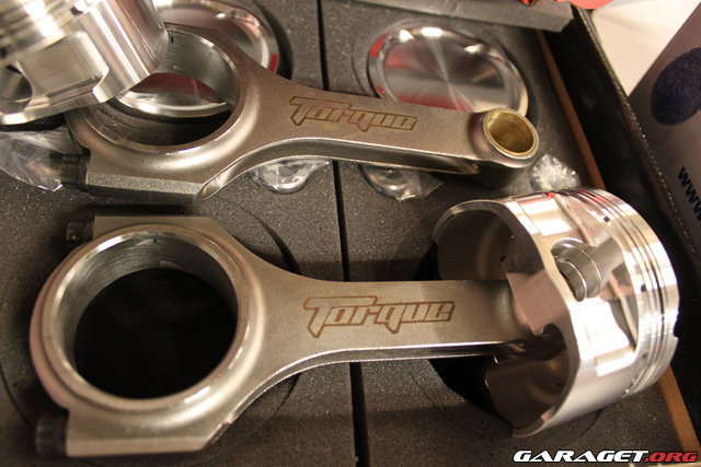

Motor: 2JZ-GTE med 3.4 lit. Stroker kit
Turboaggregat: prrecison 6265 billet

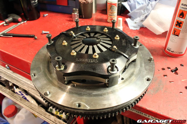

Växellåda: V160 Getrag (även denna från Supra) tilton koppling
Hjulupphängning: Torque Hardcore Series ställbara armar, BC Racing  RM Coilovers och kraftigt utökad styrvinkel

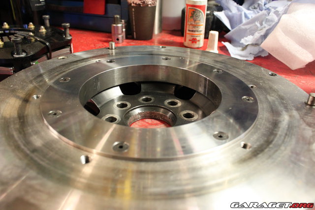

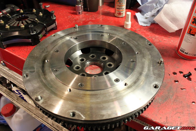

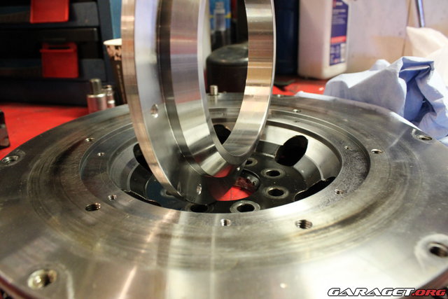

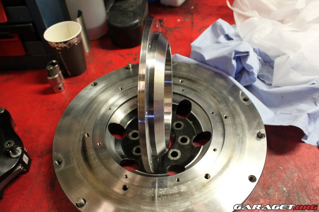

Bilen har inte blivit körd sen 2009 på gatebil våler då svänghjulet lossnade och gjorde kaos med växellådan!
Så vi tyckte att det var dax att damma av den till i år,, så det första jag började med var att tvätta och rensa bilen på allt. Och första ingreppet vart att fixa så man sitter på rätt sida av bilen!! sitta på fel sida och köra är som att runka baklänges!!

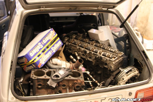

fick även med oss motorn hem i kompisen fina starlet
https://www1.garaget.org/gallery/images/159/158029/158029-2beb5f9ff02b04d784689adda4bdda07.jpg
Nä vadå tunglastad? den var inte alls understyrd hem från karlstad! hmm

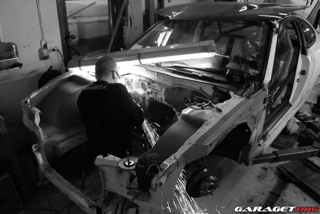

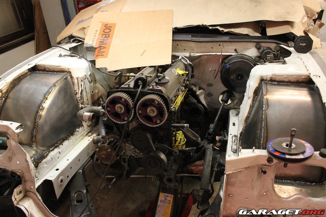

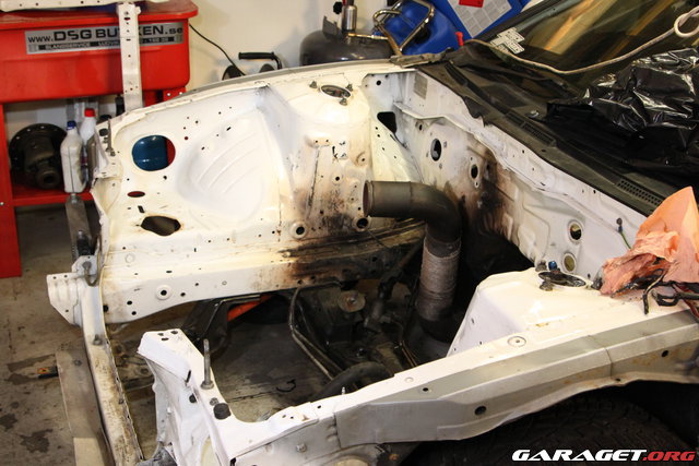

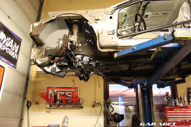

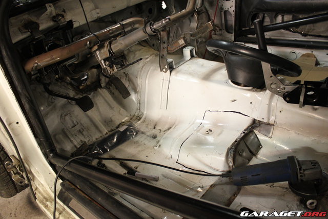

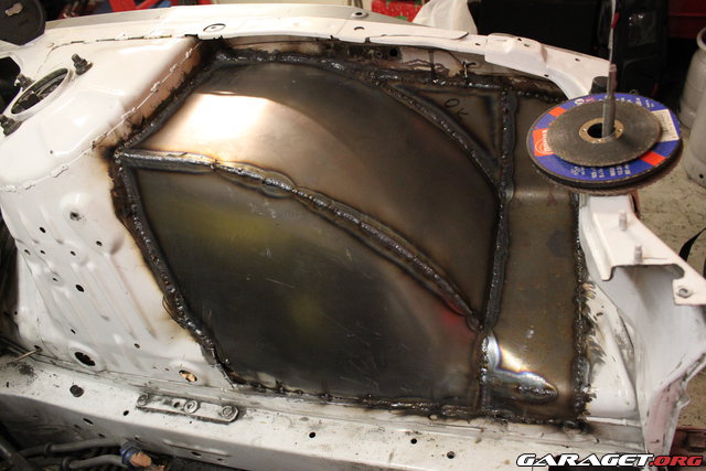

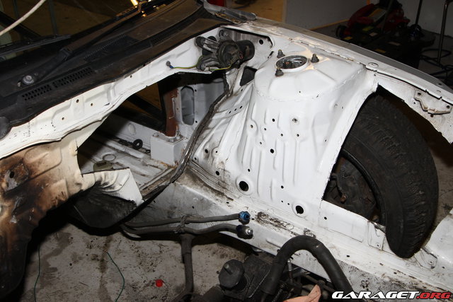

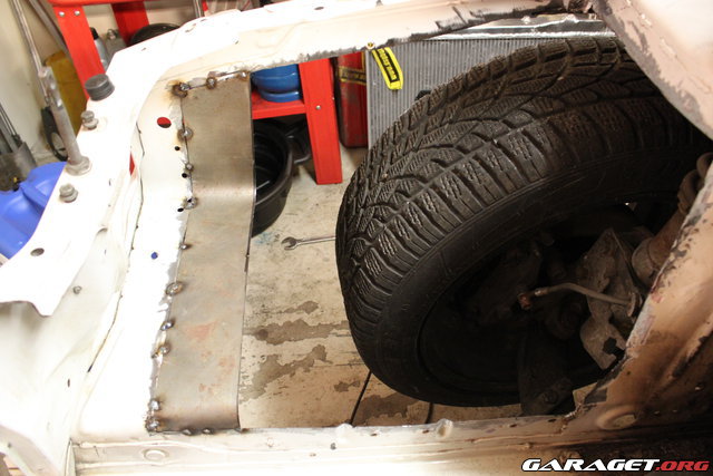

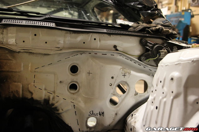

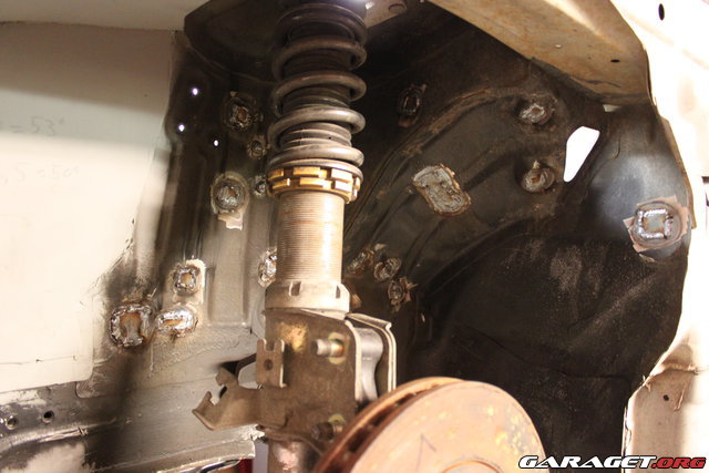

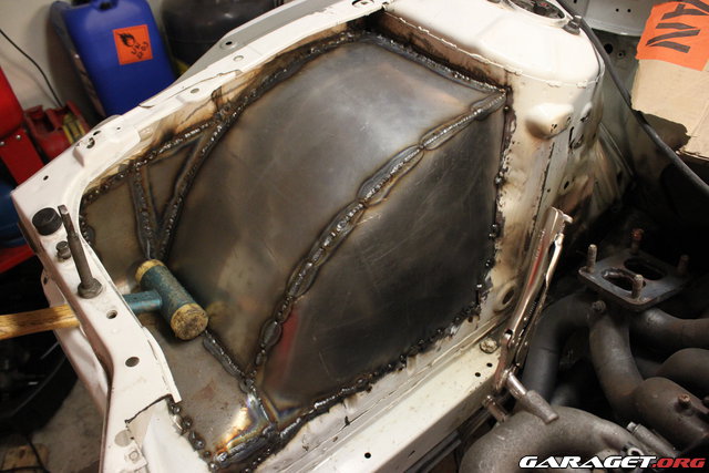

Så ska det kirurgiska ingreppet påbörjas, hittade en linje där det var minst förskjutning på plåten i torpeden
https://www1.garaget.org/gallery/images/159/158029/158029-5b13c431dc3601859d7a1512517e2b7e.jpg
Borta! även hjulhuset försvann råkade följa med av farten,

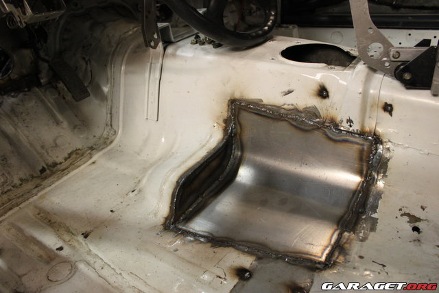

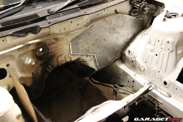

https://www1.garaget.org/gallery/images/159/158029/158029-d2c10f198e6961ab458d6b9990f7430e.jpg

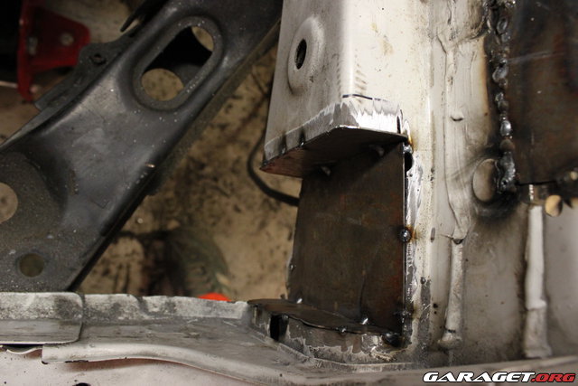

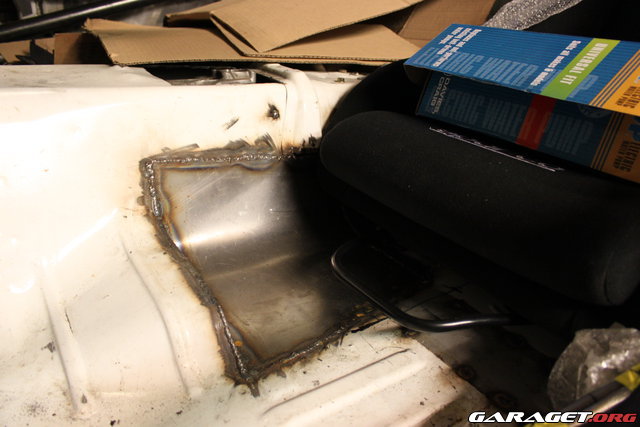

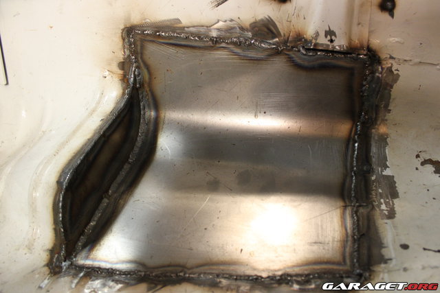

Tada! ny plåt nästan där! eftersom det var dubbelplåt där så gick jag på en 3mm plåt för att få lite stadga i det hela! gjorde en mall i papp först men missade jag att ta kort på,,
https://www1.garaget.org/gallery/images/159/158029/158029-af382489cf83b1ca08b080d2897deeab.jpg

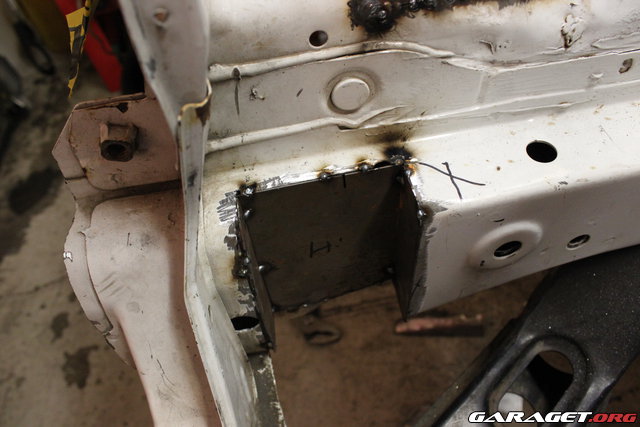

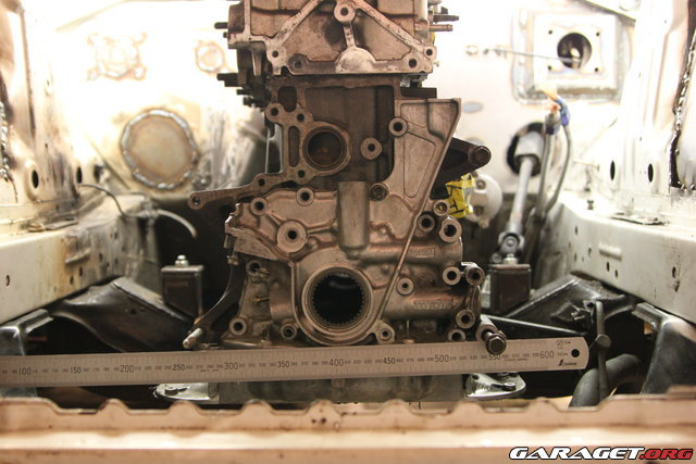

mäta och åter att mäta innan man gör nått...
https://www1.garaget.org/gallery/images/159/158029/158029-0ea84ad918944fa72ddfbd30a204c887.jpg
Gamla sidan jag mäter ifrån.. kanske ska säga att bilen har brunnit 3-4gånger tidigare
https://www1.garaget.org/gallery/images/159/158029/158029-b0280186b0d5f3f2343c94148019a42e.jpg

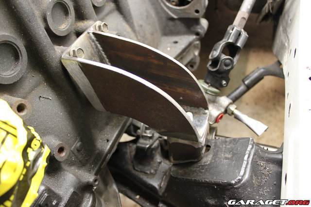

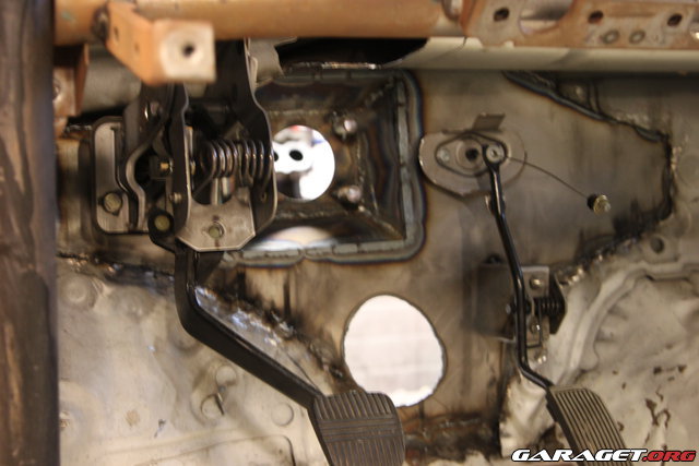

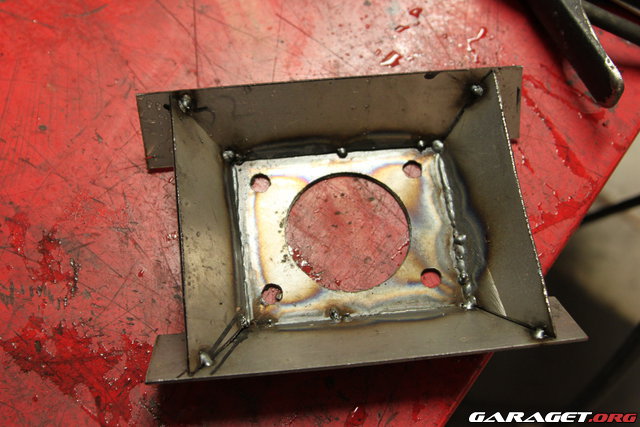

Måste även tillverka en lite låda som bromsservon ska sitta på
https://www1.garaget.org/gallery/images/159/158029/158029-2b71926fd6cc247d3df7b1b92e09f297.jpg
På plats
https://www1.garaget.org/gallery/images/159/158029/158029-b1f1eadfc9823be22aafdf5711b5c257.jpg
Blir mkt tänk innan man kommer någonstans

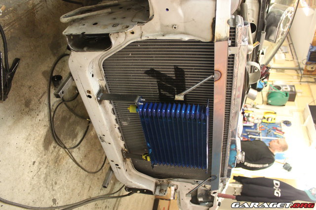

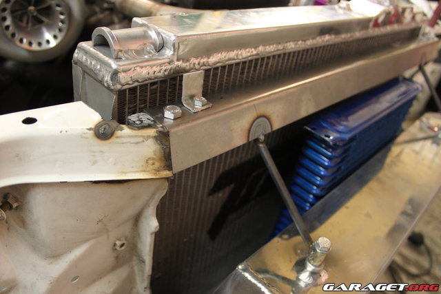

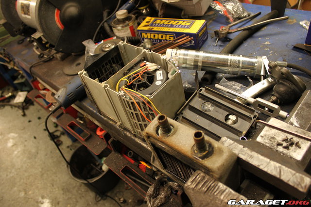

Vi satte i en supra kylare i bilen, en Torque givetvis ur j-spec's sortement
https://www1.garaget.org/gallery/images/159/158029/158029-2546b7f3b31ca3dd8dbcbf1a7355c117.jpg
Men den var väldigt bred.. men det fixade jag till,,

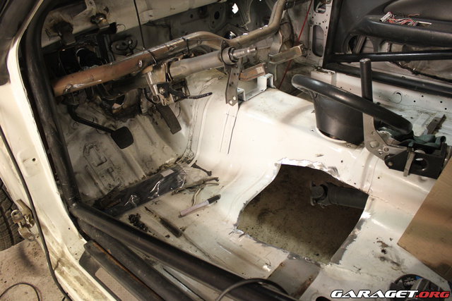

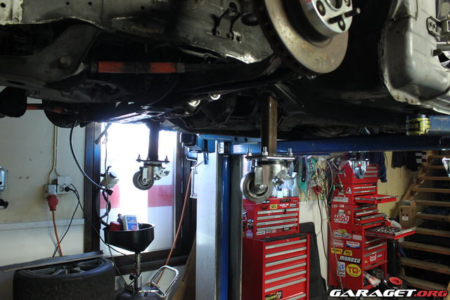

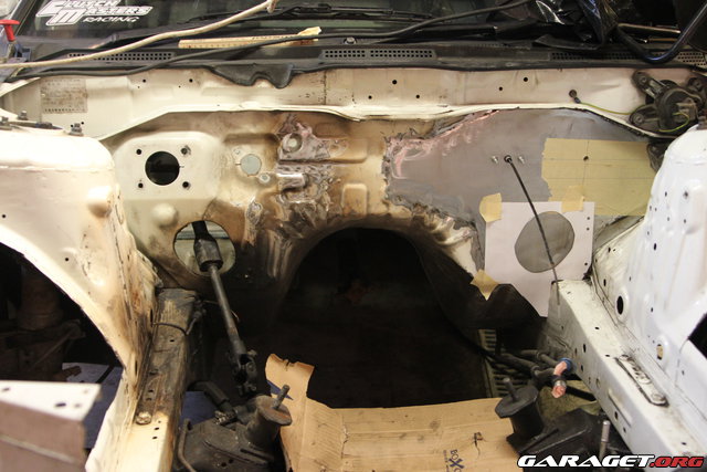

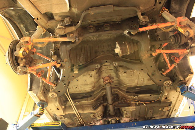

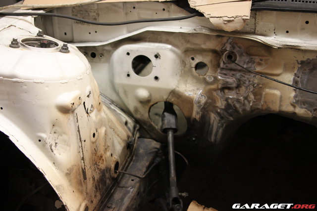

Måste bort med katt-bulan annars sitter man uppe i taket!
https://www1.garaget.org/gallery/images/159/158029/158029-c0e388272f3c45254f52565b11f5d7f2.jpg
borta, och hej på dig kardanen!!
https://www1.garaget.org/gallery/images/159/158029/158029-0e4725c8653a76d1753d07673839557a.jpg

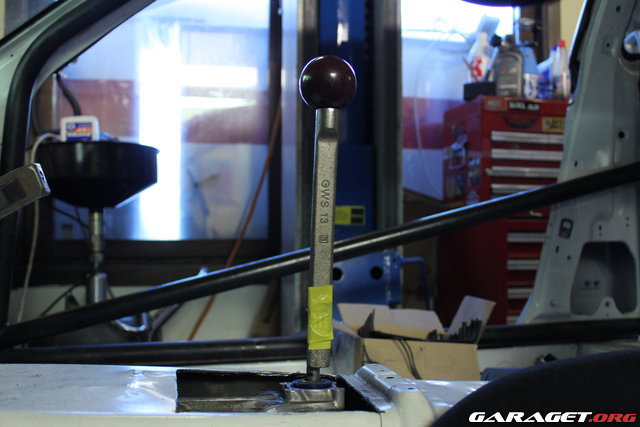

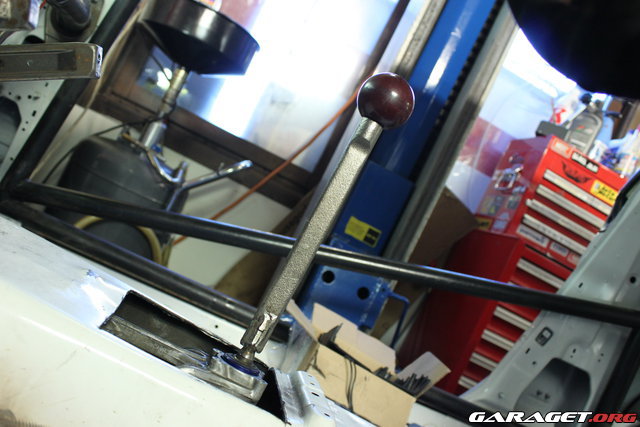

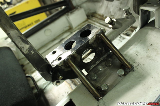

Ny plåtbit på plats, ska även fixa till en plåt för växelspaken..
https://www1.garaget.org/gallery/images/159/158029/158029-66cbcb1c6175ee2356e00d15358dc48f.jpg
närbild på icke bulan!
https://www1.garaget.org/gallery/images/159/158029/158029-fb5f74bb77b894021e938c6309c9140e.jpg

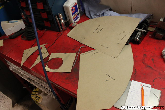

Mall i alu så man gör rätt på engång när plåtbiten kapas till

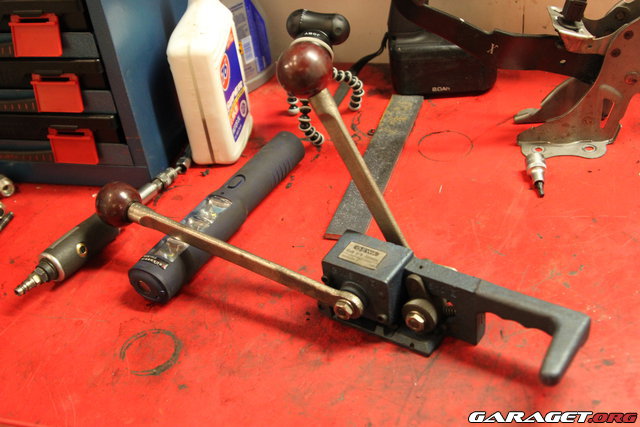

Bästa bockarn!

Mallar på nästan allt blir det,

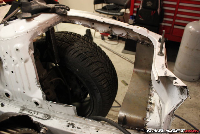

Mera plåt på g in
https://www1.garaget.org/gallery/images/159/158029/158029-d792df85b66a14928c861a79b44cd908.jpg
även på denna sidan!

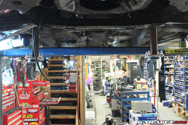

Passade på att sätta på extra hjul så man lätt kan flytta bilen är den ska lackeras, hela karossen kommer att målas så det är piss att ha på hjulupphängningen på då,

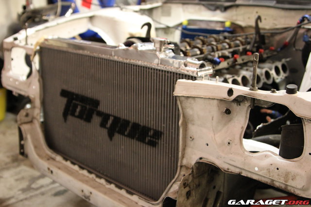

https://www1.garaget.org/gallery/images/159/158029/158029-5d33f3b70a4083ddea5da858089c4cf1.jpg

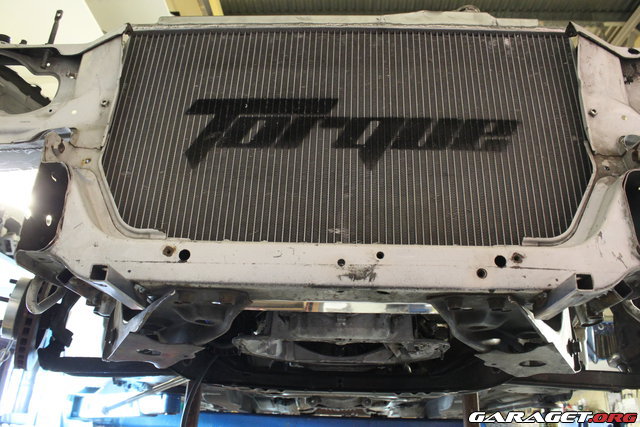

Så himla fet Torque kylare!!

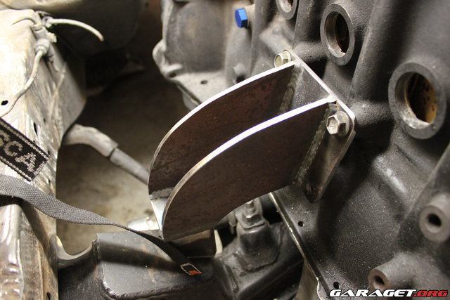

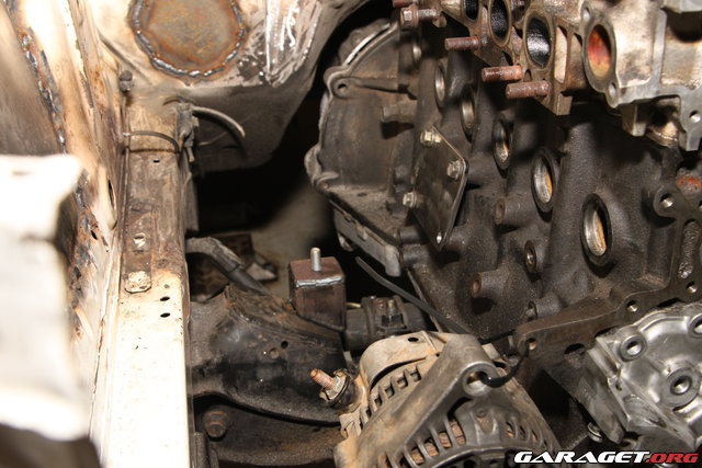

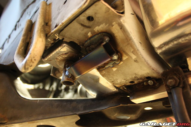

Blev även nya motorfästen då dom gamla var fula och bökiga att ha och göra med!
https://www1.garaget.org/gallery/images/159/158029/158029-2cda85d571ff86f07a2ce89d443eef89.jpg
https://www1.garaget.org/gallery/images/159/158029/158029-e8d1d9834d21b40b1a246bf0539d1ade.jpg
Mkt bättre och snyggare!

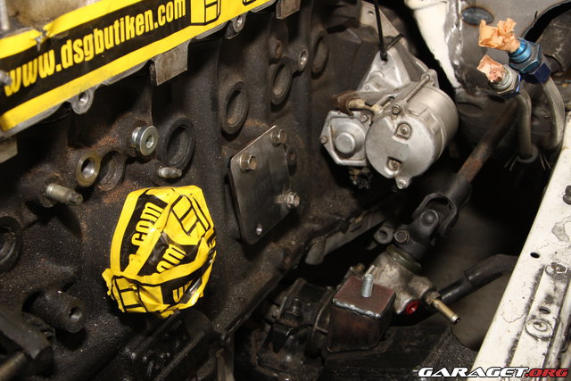

Stolen monterad med justerbart fäste från j-spec! För det är ju inte min bil så man vill ju att grabbarna själva på j-spec ska kunna köra sin egna bil,, Jag sitter gärna långt fram medan carl på j-spec sitter nästan i baksätet,, skönt att snabbt kunna ändra på stolen,
https://www1.garaget.org/gallery/images/159/158029/158029-4f38a7a54e8278c43a9916d6c7ae5682.jpg

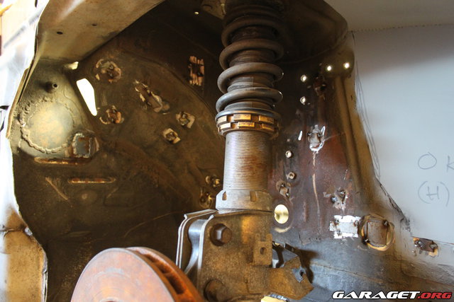

Har fixat lite med styrningen också big_smile 60grader+....
https://www1.garaget.org/gallery/images/159/158029/158029-3473d8c20a6b51406c376ba38d1fb07f.jpg
https://www1.garaget.org/gallery/images/159/158029/158029-a15419245070ccaec5b423bab278eac1.jpg
Här byter vi ut allt mot Torque prylar!
https://www1.garaget.org/gallery/images/159/158029/158029-3facd6cb49011fe68e2e70e0acf2c5ed.jpg
fixade bort alla onödiga hål!

https://www1.garaget.org/gallery/images/159/158029/158029-1afb40013575fe62ea9c22ff5ed86296.jpg

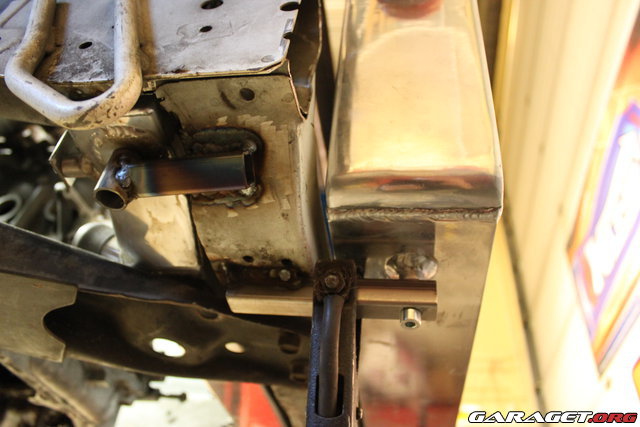

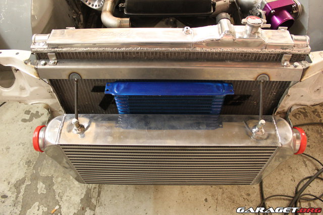

Fästen till nya Torque kylaren!
https://www1.garaget.org/gallery/images/159/158029/158029-7263d4be1912794339351c14575909c0.jpg

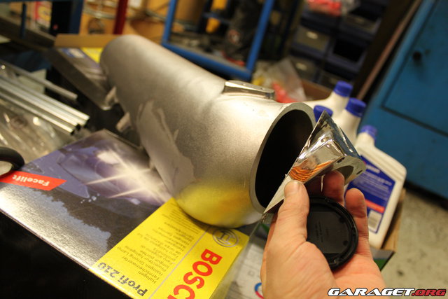

Även till Torque intercoolern 600x300x100mm...
https://www1.garaget.org/gallery/images/159/158029/158029-e2a0f0bbd704d05ef2726108cdd6b3e5.jpg

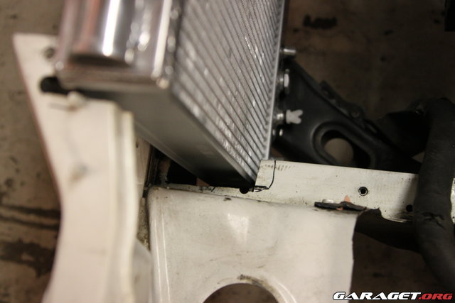

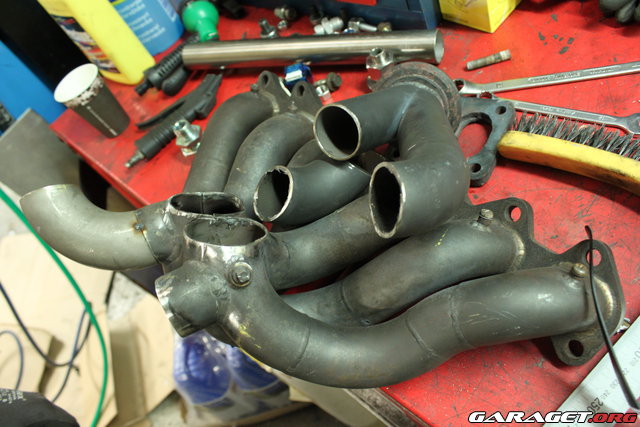

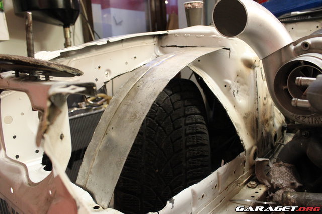

Vart även tvungen att kapa sönder deras bolt on insug till 2jz'an :'(
pga att det vart lite tajjjt med dom nya hjulhusen,
https://www1.garaget.org/gallery/images/159/158029/158029-4f8a051bdcb0fa584c69134025e0e15e.jpg
Snyggt och bra, och så kan man även ta bort plåten så att man enkelt kan lyfta i och ur motorn med lådan på om man vill.

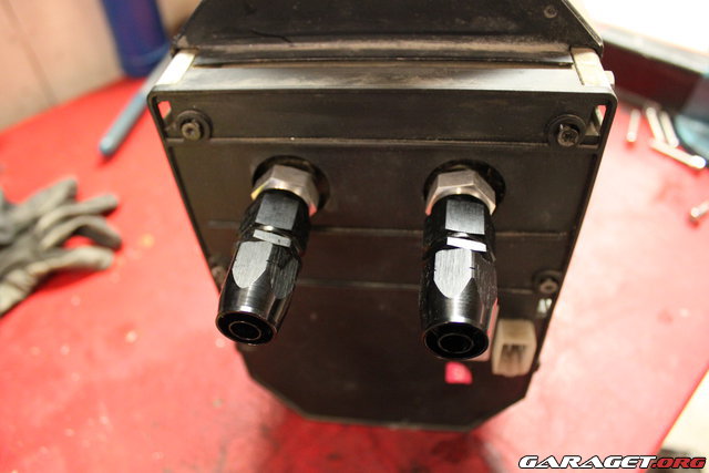

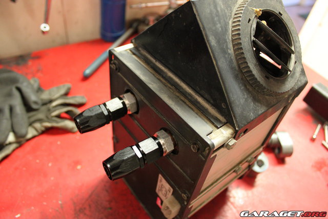

Även oljekylare från j-spec!

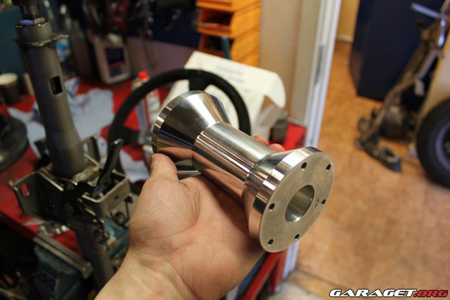

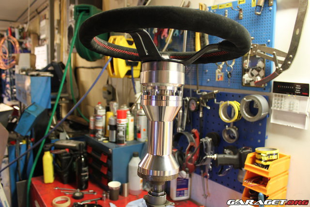

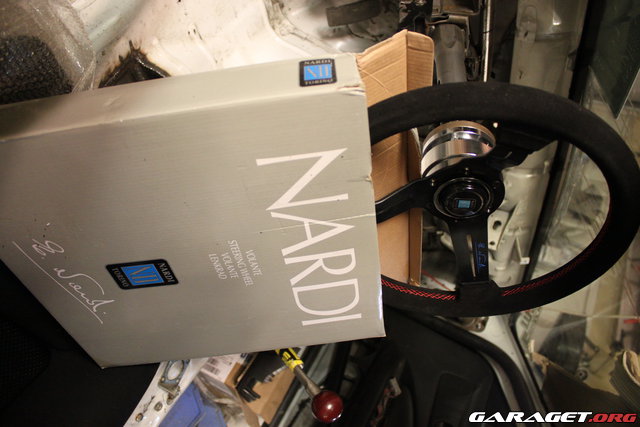

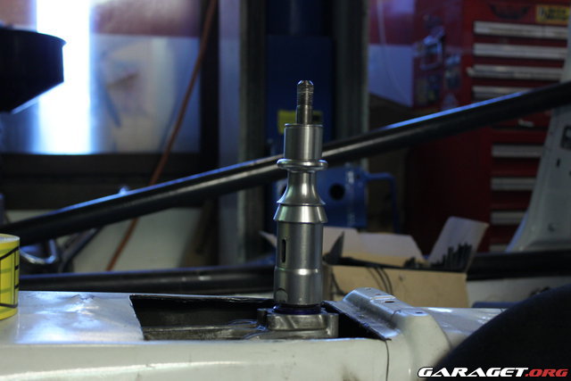

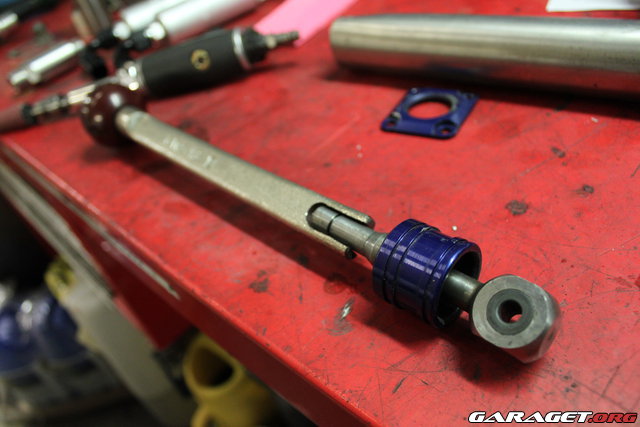

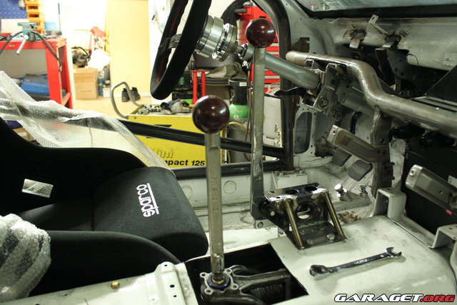

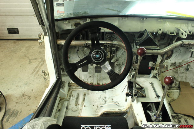

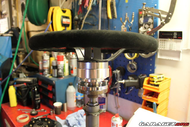

Nardi ratt+snap off från j-spec! Men jag ville ha bak ratten lite för jag har korta armar wink
https://www1.garaget.org/gallery/images/159/158029/158029-1e9b5f863f3b82b2e661876f8de68994.jpg
Och så här löste vi det!
https://www1.garaget.org/gallery/images/159/158029/158029-78cf52581d19ac6bbb7e9cd3dd344bda.jpg
Nice!
https://www1.garaget.org/gallery/images/159/158029/158029-109aa5c21c23846bf4a64b1285d45d1d.jpg
jag vart nöjd iaf,

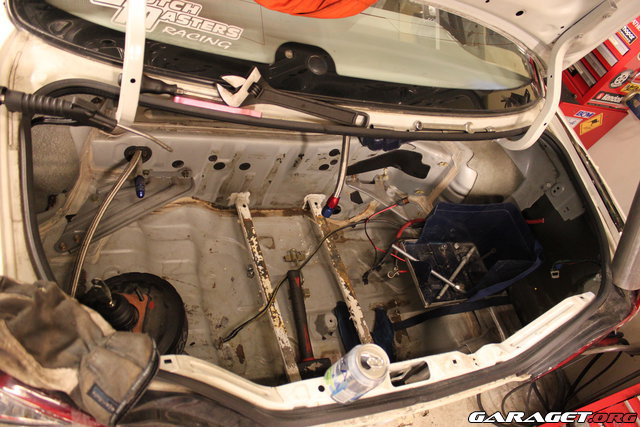

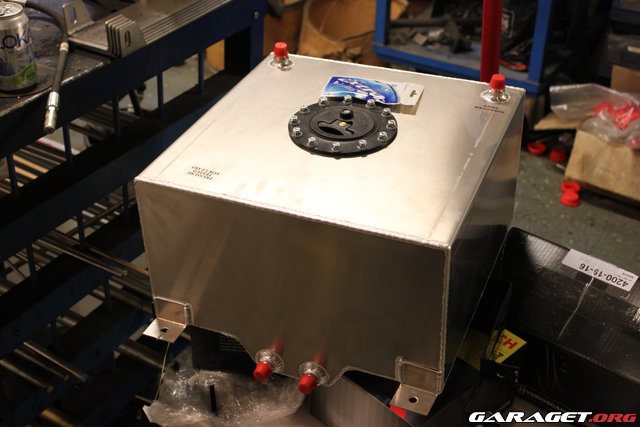

Ny dag i garaget, och lite mera har blivit gjort..

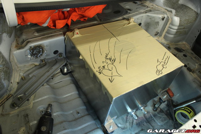

https://www1.garaget.org/gallery/images/159/158029/158029-55e37ac4f05778ef4a1282094f8b068b.jpg

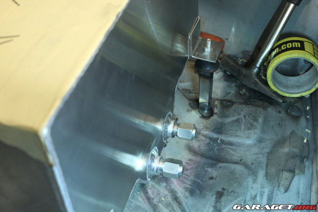

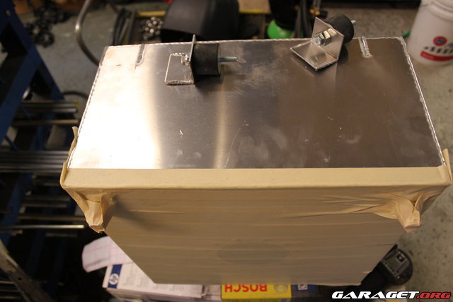

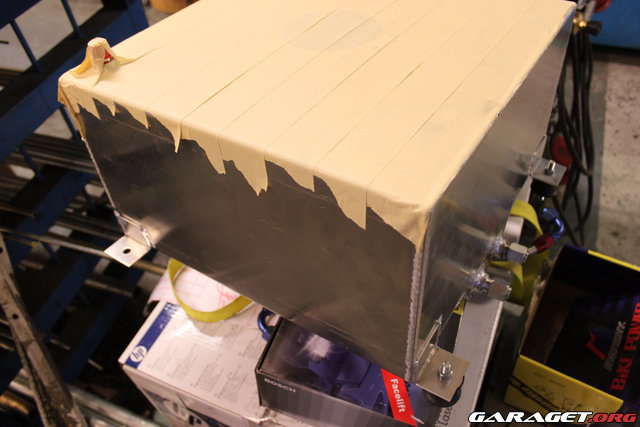

Det satt en plast fuelcell i j-spec s15 men den var på bara 30liter,, i minsta laget.
Så vi monterar i en alu fuelcell på 40liter, skönt med 10liter mer i tanken och så blir det mkt snyggare i skuffen med denna! Men jag ville ha den så långt bak i skuffen som möjligt så jag kapade bort öronen som satt på baksidan och svetsade på dom på sidorna ist, vann 5cm...

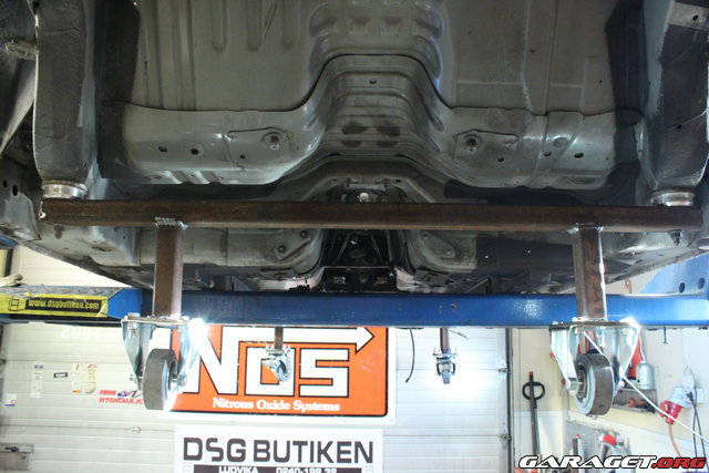

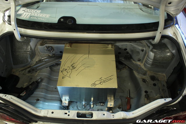

https://www1.garaget.org/gallery/images/159/158029/158029-320e7787d32e3c27f8772a0282cf5477.jpg
bild när dom sitter på sidan ist
https://www1.garaget.org/gallery/images/159/158029/158029-86ac7800063cd23cc353d15659a75a39.jpg
Där sitter den på plasts i skuffen, använde 2*2cm profil som jag svetsade fast m10 muttrar i så man kunnde skruva ner gummikuddarna i.
https://www1.garaget.org/gallery/images/159/158029/158029-ca29cd46258eba392feaadbc58488cf9.jpg
Lite bättre bild på vad jag menade,,
https://www1.garaget.org/gallery/images/159/158029/158029-23dec9e65a8b352fc27853a461047630.jpg
batteri och bensinpumparna kommer att sitta på höger sida om tanken,

Oj, innan jag tog bort allt det gamla.. ser värre ut än var det var.. jag gick bonkers på batterilådan då den prompt ville krångla.. 1-0 till mig!
https://www1.garaget.org/gallery/images/159/158029/158029-2c969ed3f4c8edcdf196b4361174bd63.jpg
Bild på när jag passade in motorn till dom nya motorfästena, passade på att sänka ner och flytta bak motor lite mera,
https://www1.garaget.org/gallery/images/159/158029/158029-2b511d504957d816aaaa266afe9e2c6f.jpg
Skit snygg!!

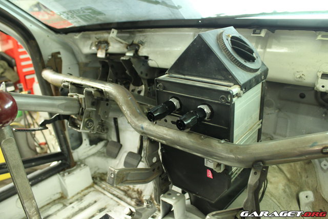

https://www1.garaget.org/gallery/images/159/158029/158029-0145a981c10de31adf227db687a3b358.jpg
Har även fått tag på ett nytt värmepaket! Ligger här inför moddning.. ska bli svarta AN-kopplingar big_smile

Jag har fått tillbaka block och topp nu från borrning och planing, vart även att byta ut ventilstyrningarna i toppen.. men jag kastar snart upp bilder på det snart!
Vi har väldigt bra tillgång till "folk" som kan customtillverka saker åt oss här i ludvika, galet vilka saker man kan få tillverkat på kort varsel. Och det är man sjukt tacksamma för, va skulle man göra utan dom.. inte mycket iaf..
Så här kommer en av sakerna som jag fick förra helgen, vi ska ju köra med tilton koppling i år och den kräver att man gör om svänghjulet lite smile  Det ska vara ett uppstick på tryckplatttan på 2,56mm och så är centrumet mindre än på torque svänghjulet som vi använder? Okej! Vi fixar det!
https://www1.garaget.org/gallery/images/159/158029/158029-8981ccf15c705cd99a067cd8f0f96ebc.jpg
Och så här vart det att se ut
https://www1.garaget.org/gallery/images/159/158029/158029-86b8c8ecc3b15bd0b4434307b8ea67ff.jpg
Han svarvade ner lite i torque svänghjulet för att kunna få en lite tjockare platta att stoppa i, så det blir lite tjocklek på den nya, man ser ju att han även svarvade innanför tryckytan för att plattan ska ha nåt att ligga på där... ja ni förstår väl hur jag menar? för jag gjorde inte det hmm
https://www1.garaget.org/gallery/images/159/158029/158029-910f2b13e84c3e07d43b9261d59cbdaf.jpg
Monterad och fastdragen!
https://www1.garaget.org/gallery/images/159/158029/158029-8e0bf7bcc8f6f80866b0d1c8fea030ea.jpg
Vi kunde ha lättat hjulet lite men jag gillar att ha ett tungt svänghjul, blir liksom en bättre snärt när man väl kickar på kopplingen. Man slipper varva upp så högt då, har provat ett lättsvänghjul och det liknar skit tycker jag!

Dax för en lite update igen smile
https://www1.garaget.org/gallery/images/159/158029/158029-275a5b45d335c37829b4d74295c0a6d6.jpg

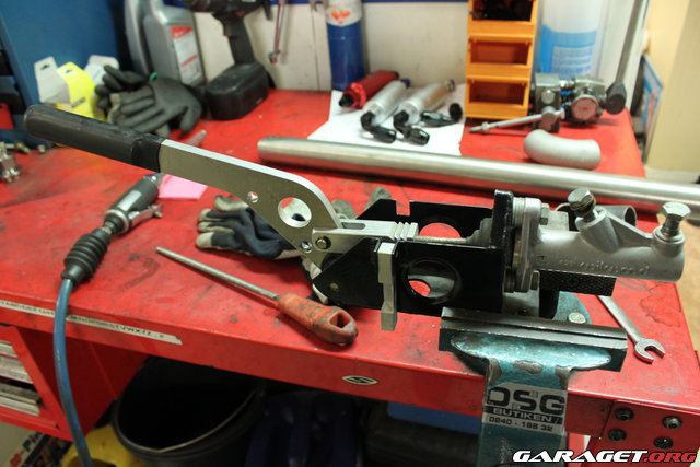

"Orginal" handbroms som jag inte kunde placera på nåt på nåt bra ställe utan att den blev ivägen, och så vill man ju att det ska vara snyggt placerat också!!
https://www1.garaget.org/gallery/images/159/158029/158029-2da735cdfe3bb316ee7ffc1be7283b00.jpg
Samma gäller växelspaken... jag gillar inte denna sortens spakar.. kall och sakna personlighet..
Så nu börjar väl sista bilden i förra uppdateringen bli intressant smile
https://www1.garaget.org/gallery/images/159/158029/158029-ece5e802e2d3c37132b0ed70418f6c32.jpg
Lite chopp chopp senare och en bit tejp så börjar man bli nöjd big_smile
https://www1.garaget.org/gallery/images/159/158029/158029-e319d2730837c04dc1d977cf4bbe7672.jpg
Chopp chopp!
https://www1.garaget.org/gallery/images/159/158029/158029-23ff6cbffe0d5874142ad89200929d0b.jpg
Asbra! Får försöka fixa en ny backspärr senare,,
https://www1.garaget.org/gallery/images/159/158029/158029-8481c3a26173b218364123dc36604725.jpg
vände den uppochner och riktade den bakåt på så sätt kan man fortf dra spaken mot sig. Svetsade på en plåt och stadgade lite,, så den inte blev ivägen för nåt, och så vart detta den snyggaste platsen. Ja! det är viktigt!
https://www1.garaget.org/gallery/images/159/158029/158029-1f34e52e15bece67aac0874c36b859a1.jpg
Ja, jag vet.. det vart helt awesome!!
https://www1.garaget.org/gallery/images/159/158029/158029-9903e11da87b3786bf63ea5c1283b069.jpg

https://www1.garaget.org/gallery/images/159/158029/158029-0aa4f42823e2ff1fe38371c8bc5caa21.jpg
Nardi...Mmmm

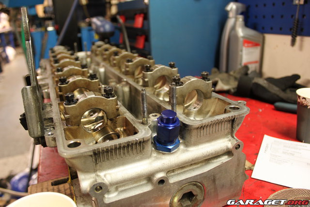

https://www1.garaget.org/gallery/images/159/158029/158029-38f70466d2e96d1e8a219fe50f1c4d61.jpg
Även petat i en plug i toppen så vi kan plocka vatten till värmepaketet big_smile BOOM!

Oj.. ännu mera saker från www.j-spec.se!!!
https://www1.garaget.org/gallery/images/159/158029/158029-37b12401531a1f5c76b8ad4e7fdc0f6b.jpg
Råkade även paja j-spec grymma grenrör.. varför kan jag inte låta saker bara vara som dom är sad ....
https://www1.garaget.org/gallery/images/159/158029/158029-6e4ed2afe176000236154f858951a44f.jpg
Här står pipen och myser men vinkelslipen,, tack för hjälpen pipen!!
