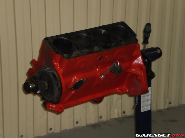

då har man under söndagen hunnit plocka isär motorn har rengjort blocket utvändigt och invändigt att ha ordning på sakerna är viktigt tongue
https://www1.garaget.org/gallery/images/66/65309/65309-25ab20fb9c32883cb221fa57a42fda0c.jpg
kolvarna var fina . en av ringarna var av men hade inte gjort några märken i cylindern.  bytte alla ringarna och vevlager . honade även ur cylindrrna för att få bättre yta för nya ringarna att slita in sig på och få bort lite av vändkanterna dock var dom bara markanta .
https://www1.garaget.org/gallery/images/66/65309/65309-e35c340622949d0e35e0f0cbe9c0af8c.jpg
då var blocket grundat:)
https://www1.garaget.org/gallery/images/66/65309/65309-b85c9f085f094024aa1ebc5fbd831e2c.jpg
då var blocket lackat och kolvarna och stakarna monterade dags att renovera toppen. blir att slipa in ventiler och ventilsäten byta ventiltätningar/styrningar mäta upp alla fjädrarna smile kommer bilder på detta i slutet av veckan .

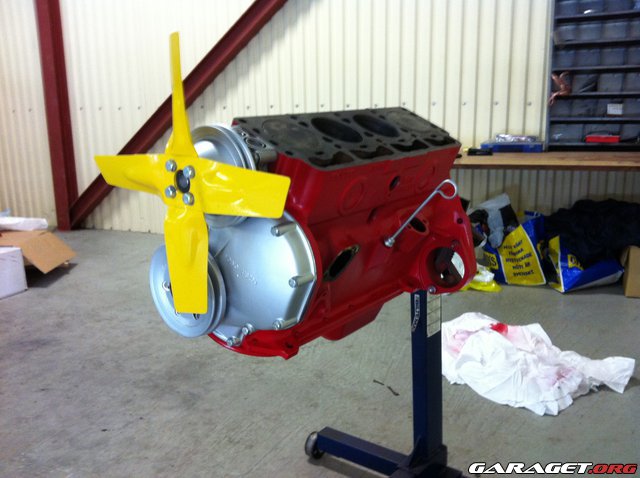

så då var motorn klar saknar enbart bränsleslang och rör från pumpen ska göra nya när jag får tid .
den röda blev lite mer signalröd än jag tänkt mig men funkar helt klart
David
