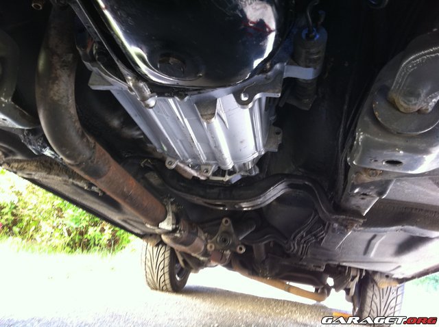

Passade på och ta ett kort för att visa hur växellådan såg ut undertill smile Vände bara på de gamla växellådsfästet som jag hade till M47an, kapade ut och fällde ned en växellådskudde från en bil med M90 Original smile Passade perfekt!

Ser allatiders ut! smile
