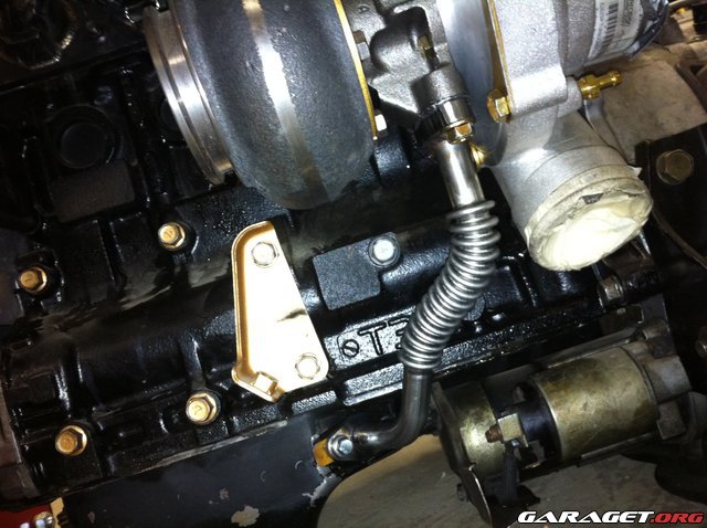

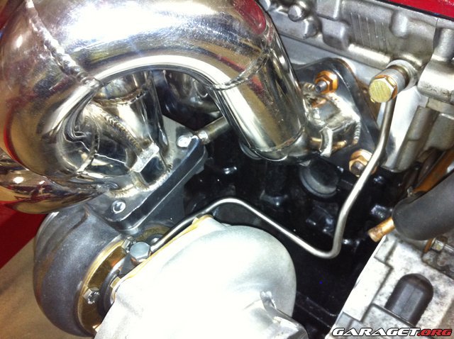

Så nu har motorn varit iväg hos Ralliart en sväng och fått oljerör tillverkade, blev riktigt bra tycker jag!
Här är bild på både tryck och retur:)

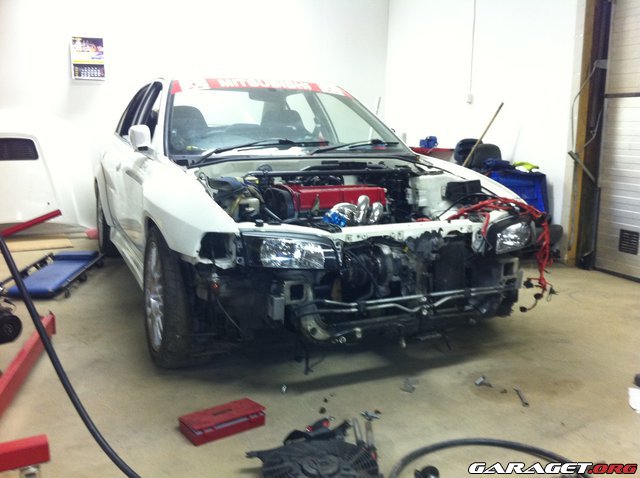

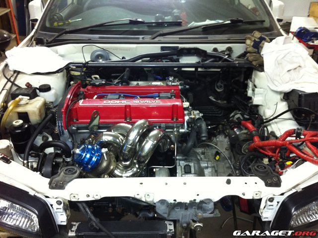

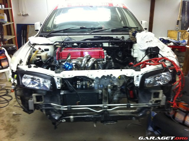

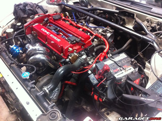

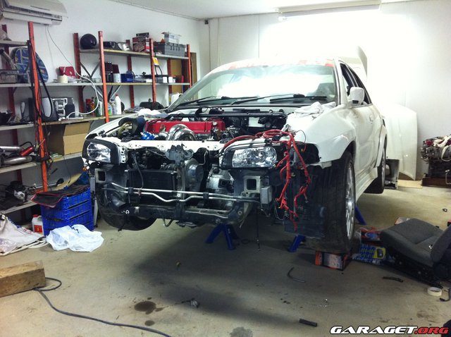

Så fick ett ryck idag och slängde i motorn så nu är det bara allt runtom kring kvar som ska fixas smile
https://www1.garaget.org/gallery/images/80/79456/79456-0995d63ebc37f8049ad3796bdd3f36f1.jpg
https://www1.garaget.org/gallery/images/80/79456/79456-14ce0aa1c2be457c979be6552c41c6b5.jpg

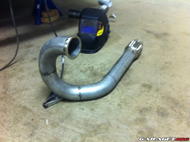

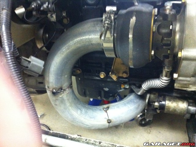

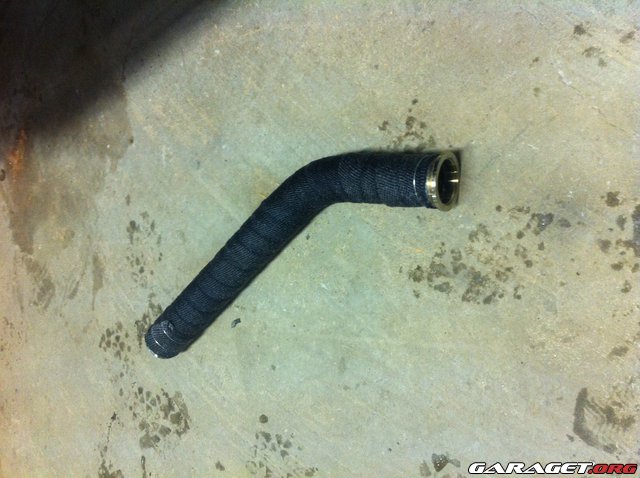

Va och fortsatte med downpipen idag, tycker den vart rätt bra ändå wink
https://www1.garaget.org/gallery/images/80/79456/79456-91a47bffc24d2f0f768ffd59f2885cce.jpg
https://www1.garaget.org/gallery/images/80/79456/79456-550f2d2c920fa3bbc12c20877cd7ad9f.jpg

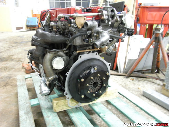

En lite bild på Tilton kopplingen.
https://www1.garaget.org/gallery/images/80/79456/79456-167b28f76defca04c728d4b8d767d69b.jpg

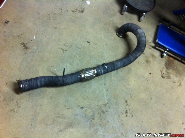

Sådär då va downpipen äntligen klar smile

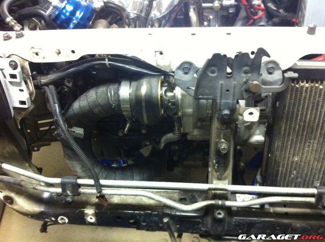

11 februari 2012
Hur många grader lutar motor?
Oljereturen på turbon ser aningen flack ut ner i tråget.
Kan även vara bilden som luras men för olja att färdas är det mer naturligt med en lodrätt än horisontell väg tongue
För övrigt ser det mycket fint ut!
Mvh john
84 Inlägg
11 februari 2012
Mvh john
Det är en orginalretur med omsvetsad fläns av Ralliart i Örebro. Tror du lurar dig lite på bilden för den har fortfarande samma vinkel som orginal smile
Senast redigerat av kruse019 (11 februari 2012)

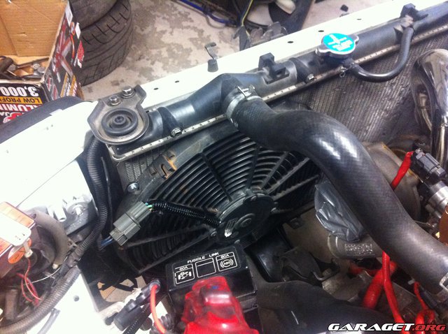

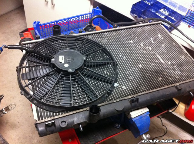

Montering 12" elfläkt
https://www1.garaget.org/gallery/images/80/79456/79456-e896ada781a007354229b92ed7353e50.jpg
https://www1.garaget.org/gallery/images/80/79456/79456-d1a47f2aae3662b08b2ae042e3192a93.jpg

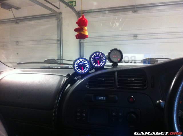

Fått i lite mätare:)

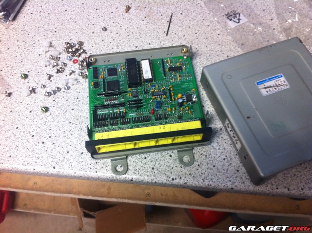

Nya gems sprutet.
Kortet är från en evo 7 och dom är smalare än evo 4:an så håller på och moddar lite så det ska sitta fast
