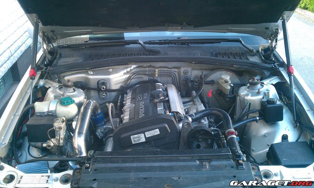

Hehe går inte helt ok har ju orginalkatt och orginal avgassystem smile blir 3" hela vägen efter onsdag smile
Även gröna spridare m.m. så den kommer nog gå sen hoppas jag smile

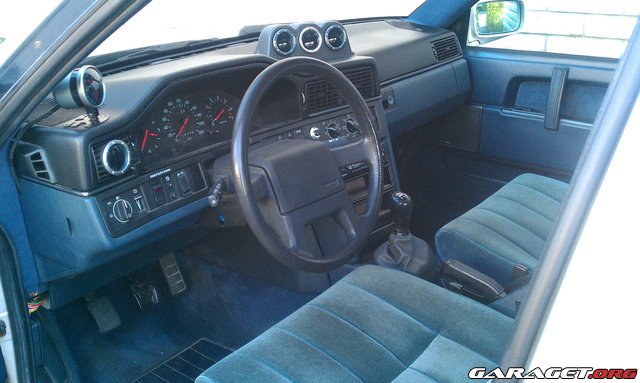

Kontoret smile
https://www1.garaget.org/gallery/images/76/75761/75761-cb83c845f67c44e50d04e63bb08eea23.jpg

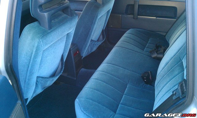

Här sitter man riktigt gött i plysh-klädseln smile
https://www1.garaget.org/gallery/images/76/75761/75761-779fa1ba3eda72d58229319b2fb8ba31.jpg

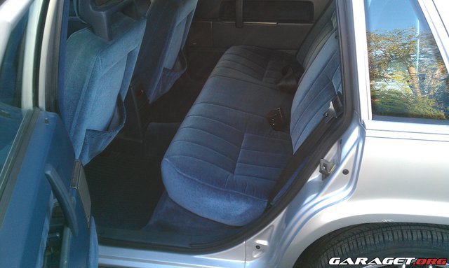

Mint condition wink
https://www1.garaget.org/gallery/images/76/75761/75761-53c8209610875f4b0b5e47bcb5dd604a.jpg

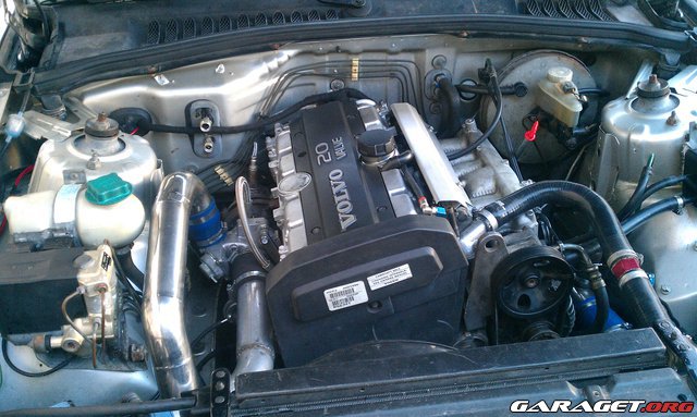

5:an smile Mycket ska döljas/byggas om efter besiktning smile
https://www1.garaget.org/gallery/images/76/75761/75761-9299061ce4297b8f71d8feeb0aa4b29e.jpg
https://www1.garaget.org/gallery/images/76/75761/75761-a8254ed4fb1930bd91e8b0a8b0c3adee.jpg

Har nu byggt 3" hela vägen med 3" race-katt och Dieseldämpare bak smile Går rätt gött nu..laddar 1.0bar.
Går inte riktigt lika gött med 19T turbo som med KKK24 (s60r) Så lutar nog åt en sådan inom snar framtid smile

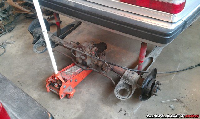

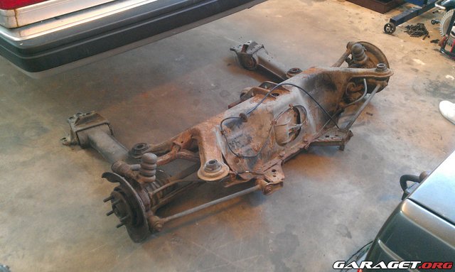

Update! Multilinken höll inte länge:( Rensade hela klumpen tongue
Vad gör man då? Jo bygger om till stel bakaxel big_smile
Bort med multilink smile
https://www1.garaget.org/gallery/images/76/75761/75761-6864a54fc1ffd18337c941758fbfc534.jpg

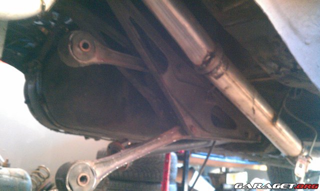

Bort med 760 tank
https://www1.garaget.org/gallery/images/76/75761/75761-ef9ad348e024d440df6f9a46bfe450c0.jpg
På med stel bakaxel smile
https://www1.garaget.org/gallery/images/76/75761/75761-b4179f65694c352f4c3b184c61802d24.jpg
Bjuder på en film så ni får höra lite T5-Sound smile
OBS! Kommer ny film när han spinner på 1,2,3.an wink När bakaxeln är bytt smile

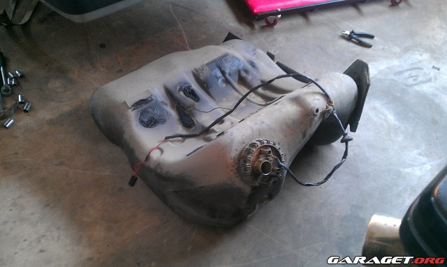

Update..
Nu e tanken på plats och upphängning till nya bakaxeln smile
Detta är hittils det enda jag behövt bygga om smile Fick dock småfixa tankbanden lite..
