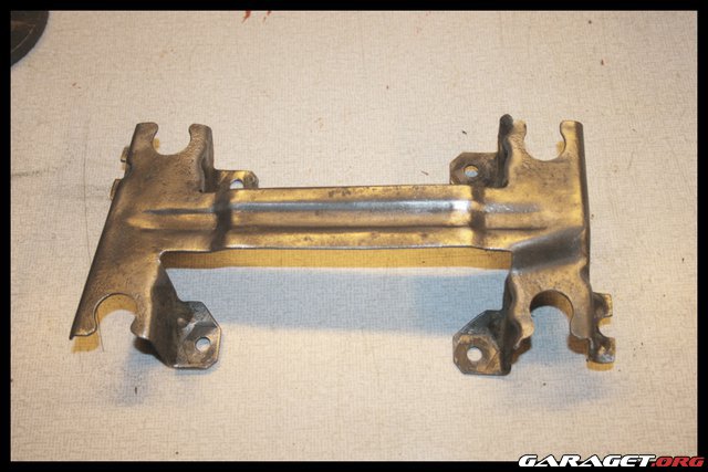

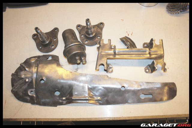

Passade på att slipa allt annat plåtrent med vinkelslip inför blästring:
https://www1.garaget.org/gallery/images/40/39024/39024-065e54c02a20b98881df4fe42fcfad51.jpg
Stora plåten är värmeskydd som sitter på tanken.

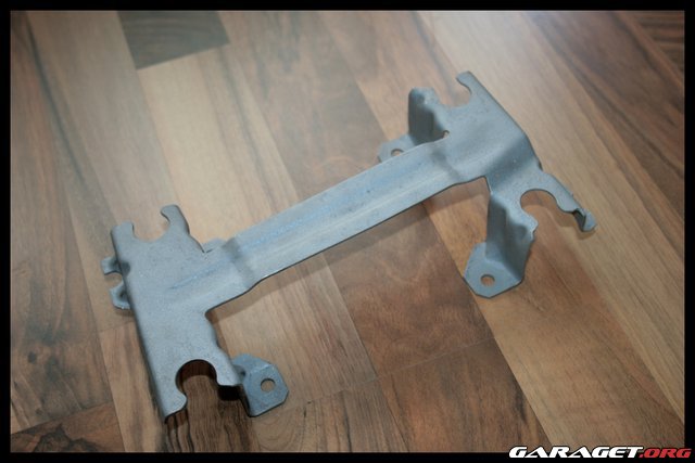

https://www1.garaget.org/gallery/images/40/39024/39024-f6573a1cd0dbb1345115ec890a8682c9.jpg
Hållaren till bränslepump & bränslefiltret.
https://www1.garaget.org/gallery/images/40/39024/39024-7ee1653010cb9994760efd40f33c1697.jpg

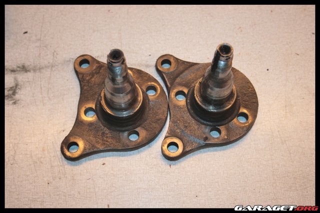

Dom gamla naven, ska användas som maskering på bakaxeln vid lack.
https://www1.garaget.org/gallery/images/40/39024/39024-474b7824d0179e52ad98dc25c46d707d.jpg

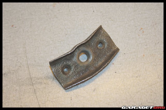

Fäste som förgrenar två av tankbanden.

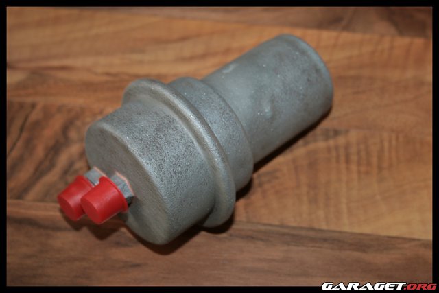

https://www1.garaget.org/gallery/images/40/39024/39024-0b500e8c507f664155d967e06e87709f.jpg

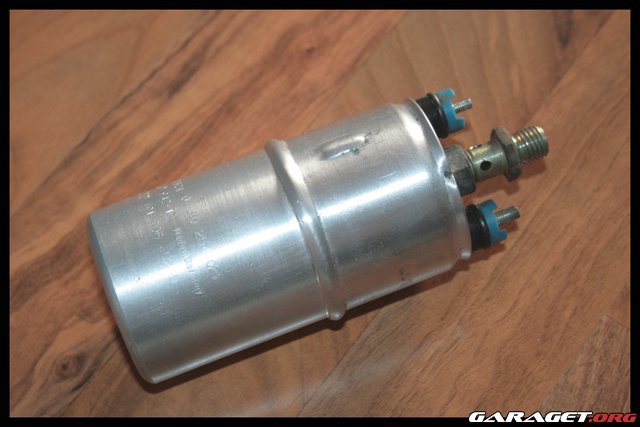

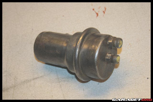

Ackumulatorn till bränslesystemet.
Även tankbanden och bromskraftfördelaren är slipade, men fick inte vara med på bild.
Imorgon bitti ska jag åka och blästra alla dessa delar så allt är klar för lack på måndag big_smile

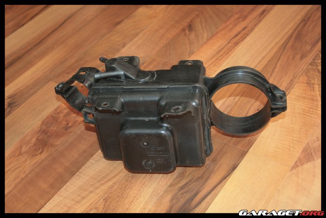

Bränslepump hållaren igen.
https://www1.garaget.org/gallery/images/40/39024/39024-1d65a9643608b73bda1c2980097dcaeb.jpg
Bränsle ackumulatorn.

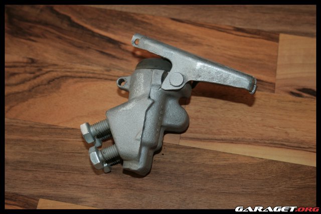

https://www1.garaget.org/gallery/images/40/39024/39024-3678a71346e9926465cfa173509fe05c.jpg

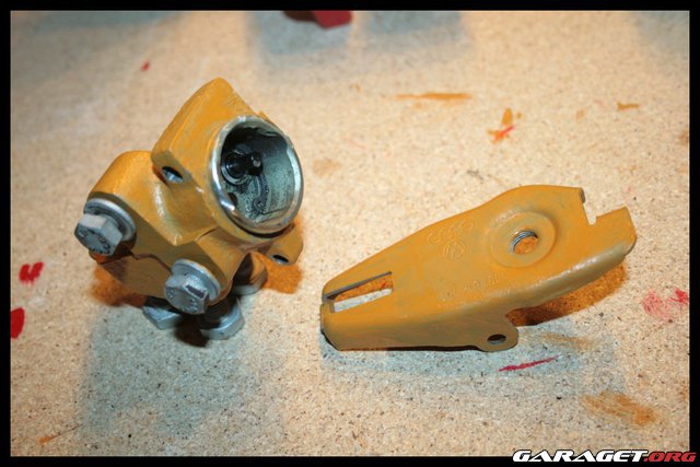

Bromskraftfördelaren.

Bränslepumpsbehållaren, tur man är singel så man kan nyttja diskmaskinen cool

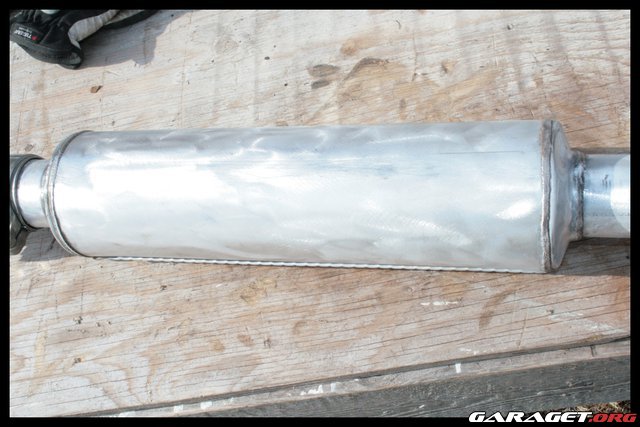

Vi kör en liten "mitt i arbetet" uppdatering! smile
Bränsleledningarna är löstagna för rengöring, lagning och nya fästen.

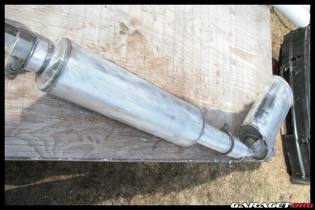

Avassystemet är demonterat och slipat:
https://www1.garaget.org/gallery/images/40/39024/39024-44e5baf540590ba40854c6b79fa24985.jpg
https://www1.garaget.org/gallery/images/40/39024/39024-11b8d496afbb1098ee5e8af269732438.jpg
Tyvärr inte rostfritt... Men det kommer senare!

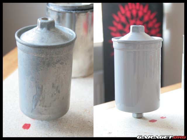

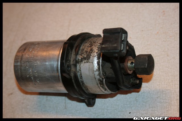

Soppapumpen är grovt rengjord:
https://www1.garaget.org/gallery/images/40/39024/39024-c84290f0027265e3a617b97c2899b114.jpg
https://www1.garaget.org/gallery/images/40/39024/39024-a77f60e894b892c0e322da4fc393f028.jpg
Före och efter, plasten åker genom diskmaskinen!
Soppafiltret är målat ett varv:
https://www1.garaget.org/gallery/images/40/39024/39024-ecb5626423a1916b2636a94fdd9c0c63.jpg
Var ingen finish alls... blir en liten aning bättre!

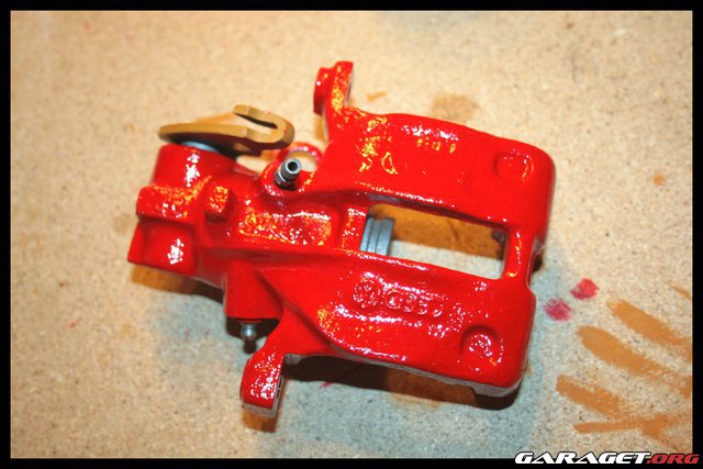

Nu ska jag lacka bromsok, senare blir det att se över bromskraftfördelaren!

Några fler timmar har gått, här är lite resultat:
https://www1.garaget.org/gallery/images/40/39024/39024-a0c142d71440699975ed3ee717c89e58.jpg
Bromskraftfördelaren är delad och grundad!
https://www1.garaget.org/gallery/images/40/39024/39024-9e8c1ee61ba3b5a8e4335d8c3418197c.jpg
Bromsoken har fått ett lager till.
Det blir inget jobb med underredet ikväll,
ska försöka göra klart bränslefiltret och lacka bromsfördelaren smile
