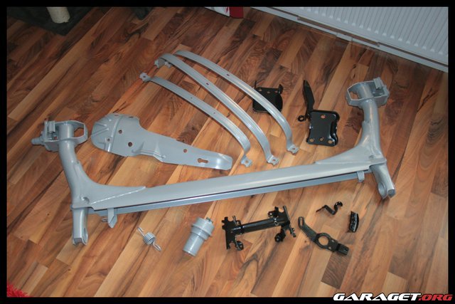

Sista uppdateringen idag!
https://www1.garaget.org/gallery/images/40/39024/39024-a7de6a2c9a966e936cecfdb20e8c4d4b.jpg

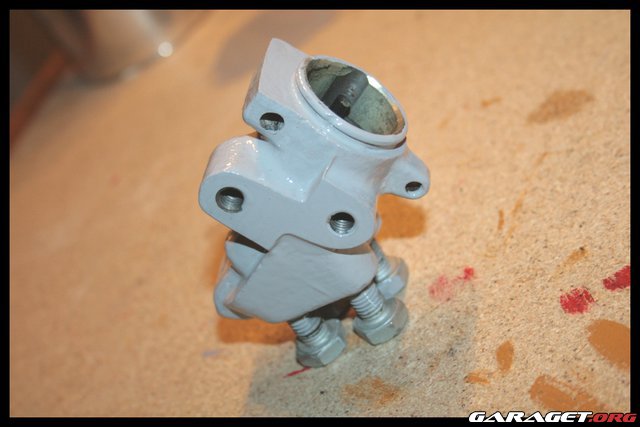

Filtret har torkat och nu är undersidan lackad, får stå på tork över natten!
https://www1.garaget.org/gallery/images/40/39024/39024-bb94a799c1f81a94a611a2f2208befab.jpg
Bromskraftfördelaren är även den lackad!
Imorrn blir det jobb och hockey men jag ska försöka hinna skruva lite också! smile

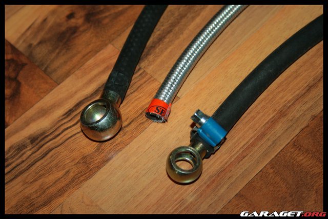

Har tyvärr inte hunnit med så mycket idag.. hmm
Hade tänkt beställa / köpa en massa saker idag men alla har haft kortdag..
Mor & Far åkte ner till Umeå idag så jag beställde en slang från Biltema med dom!
https://www1.garaget.org/gallery/images/40/39024/39024-d87720d7ec90646d45644745557b4da1.jpg
Ska byta ut den fula gummislangen Hydroscand satt dit!
https://www1.garaget.org/gallery/images/40/39024/39024-c59d3601563a2f6b10245c5961c1e03f.jpg
Sista jobbet Hydroscand gjorde åt mig..
Slangarna blev för långa och ser hemska ut!
Nu kommer jag göra om alltihop själv så de blir snyggt med rostfria slangklämmor smile
Till råga på allt så skulle dom ha 500kr för lite slang och slangklämmor!
En slangklämma gick på 33kr, för en vanliga jävla slangklämma!! mad
Dom har gjort två dåliga jobb innan dess så dom har fått sina chanser!

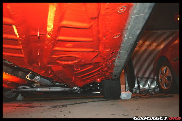

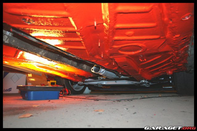

Hade tänkt lacka avgassystemet idag, men då termometern visar +2*C får de vänta...
Har i alla fall slängt på lite mer färg under bilen så det är klart när allt kommer från lack smile
https://www1.garaget.org/gallery/images/40/39024/39024-d4df85c263e6bc480636d8cd3ec62035.jpg
https://www1.garaget.org/gallery/images/40/39024/39024-e33de4dc1f0b800bd08a0473e1717002.jpg
Har sagt de förut, säger det igen!!
Detta är bara en nödlösning, blästring och lack står på "att göra" listan!

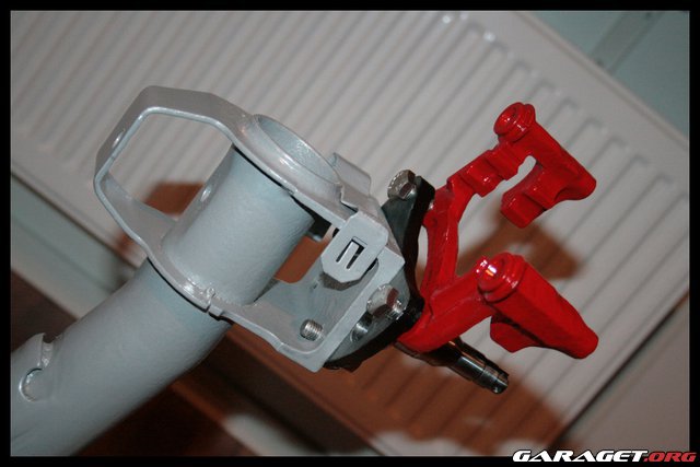

De går tungt nu!
Men jag har kämpat på och fått lite gjort smile
¤ Värmeskölden är förstärkt och lagad, lite inpassning kvar.
¤ Bränsleledningarna är tvättade från färg och underredsmassa.
¤ Bromoken har fått ett 4e lager röd lack.
¤ Underredet har fått ytterligare ett lager lack.
Har tyvärr inga bilder från överstående arbeten, men en bild kan jag bjuda på!
https://www1.garaget.org/gallery/images/40/39024/39024-215956e3d23af0dec9ab2fc1dec36648.jpg
Handbromsarmen har fått lite färg smile

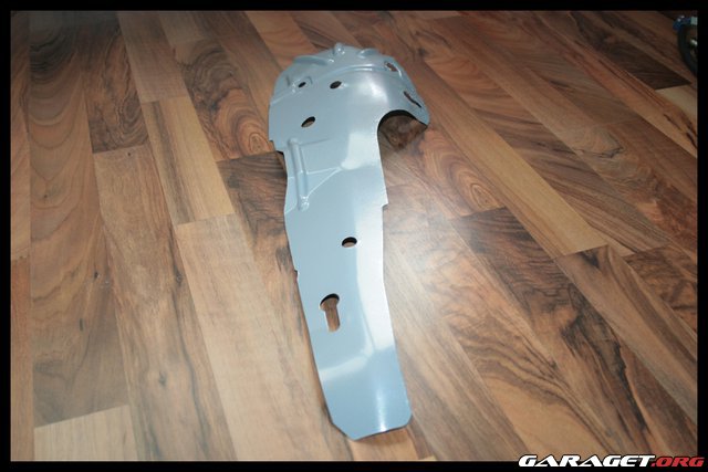

Igår lade jag vad jag tror var sista lagret på underredet! smile
Dessutom passade jag in värmeplåten, har poppat fast en ny bit
där det var trasigt och förstärkt fästena litegrann!
Kommer behöva klippa till den bättre, har bild men minneskortet strular...
Frågade idag V.A.G om en ny, men den har utgått ur sortimentet hmm
Så om nån ligger på en bättre begagnad värmeplåt till en Golf mk2 är jag intresserad!!

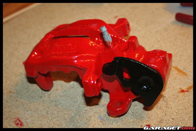

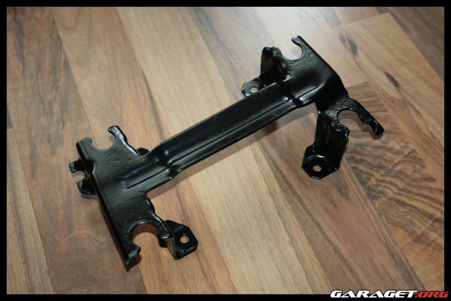

Idag har jag varit runt och fixat saker!
In på V.A.G (Skellefteå Bil) och beställde:
¤ Buffert till bränslepumpen (Klipps)
¤ O-Ring till bränslepumpen
¤ Bränsleslang fästen
Bromssköldar bak har utgått.. nån som vet om sköldar från nyare mk2 med ABS funkar?!
Annars får det bli att tillverka egna i rostfritt som jag nämnde tidigare.
Var in på MECA och inhandlade en till CRC Alu HighTemp spray till avgassystemet!
När jag handlat / beställt allt fick jag sms "Dina saker är klara på Pulverline" big_smile
https://www1.garaget.org/gallery/images/40/39024/39024-d7e3450c467d4c8d347badd487ff7b80.jpg
https://www1.garaget.org/gallery/images/40/39024/39024-0bf63ba8e83786ca0a3df0f10944df25.jpg
https://www1.garaget.org/gallery/images/40/39024/39024-d6e1ca5586d5d9564db6e5594e28ac14.jpg
https://www1.garaget.org/gallery/images/40/39024/39024-d839e83aaeceed49fc979efc00969617.jpg
Pulverline har gjort det igen! Superbra lack!
Tyvärr hade jag slarvat lite med underarbetet på nån detalj men de får jag leva med smile

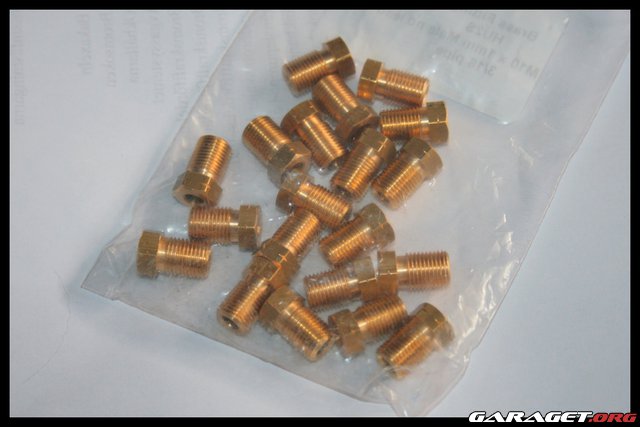

När jag sedan kom hem med delarna hittade jag detta i brevlådan:
https://www1.garaget.org/gallery/images/40/39024/39024-984cffb494eb4c3a6b0f559df7218d7a.jpg
Bromsnipplar i ren mässing! Ingen rost på dessa smile

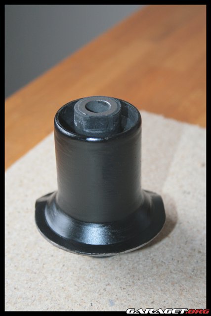

11 april 2012
#370

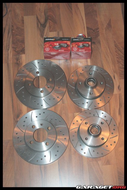

Morgonen har gått åt till att beställa lite bromssaker på nätet och detta:
https://www1.garaget.org/gallery/images/40/39024/39024-2fdceebcccfa8be843c7775e9b7aca8e.jpg
https://www1.garaget.org/gallery/images/40/39024/39024-3a28b4b048cf8a640a3d677414b184d3.jpg
Dom nya bakaxelbussningarna och dom nya hjulnaven har fått lite lack för att hålla undan rosten smile

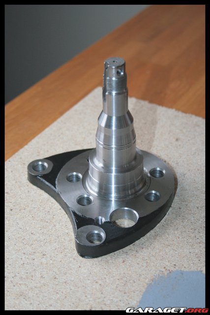

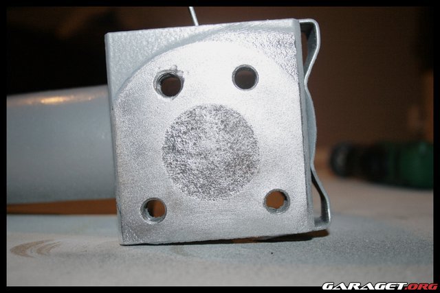

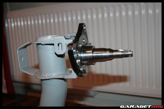

Efter några timmar jobb har jag nu kommit hem och pysslat lite! smile
Ett tips när man pulverlackar och ska maskera...gör rätt!!
https://www1.garaget.org/gallery/images/40/39024/39024-e7afda428efcbce0852452beb3c56dbb.jpg
Tack och lov maskerade jag för lite, nya navet hade lite annan form än original!

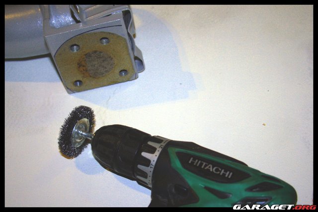

Pulverlacken sitter som %#&&#%, men inte ens den fixar denna:
https://www1.garaget.org/gallery/images/40/39024/39024-67e1a9479f205f55e50dbf4683f87425.jpg
Stålborste på skruvdragare! Eller ännu bättre, på vinkelslip!!
Några minuter senare såg det ut såhär:
https://www1.garaget.org/gallery/images/40/39024/39024-4aa0316cdd2b467ee4cba0f4d2b2abbf.jpg
Plåtrent..
..och redo för hjulnav!
https://www1.garaget.org/gallery/images/40/39024/39024-b81a4a88fde2eb6a3505f5dd5da76171.jpg

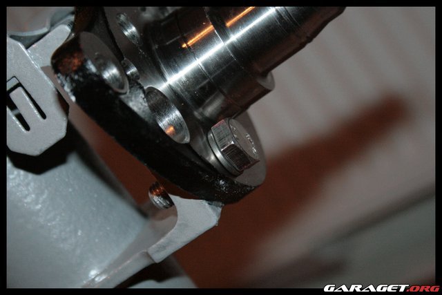

Lade lite marinfett mellan nav och axel för att bromsa rostbildningen.

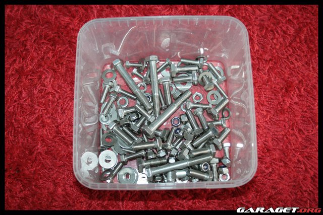

Någon sa att detaljerna gör "det", syrafasta bultar är en detalj:
https://www1.garaget.org/gallery/images/40/39024/39024-b64ab62854197b71e93eb195ef33f998.jpg
Nån som vet om dessa bultar är 8.8, 10.9 eller 12.9? Måste kolla upp de innan jag börjar köra.
Mina rostfria / syrafasta är 8.8 men vad är originalet?

Rostfritt för 370kr (med bra rabatt) inhandlat! big_smile

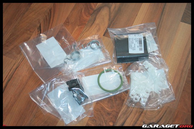

Samt delarna på V.A.G;
¤ Handbromsfjädrar (Höger & Vänster)
¤ Bränsleslang fästen (Kaross)
¤ O-ring Bränslepumpen
¤ Gummibussningar (Pumphållaren)
¤ Lucka till tröskelbreddare

Lite OEM prylar från Skellefteå Bil!
https://www1.garaget.org/gallery/images/40/39024/39024-142f31908555218e1daea93314456d63.jpg
1. Bromsok fjädrar
2. Domkraft-lucka tröskelbreddare
3. Gummibussningar soppapumpen
4. O-Ring soppapumpen
5. Klipps för bränsleslangarna
Lite påfyllnad till mitt lager:
https://www1.garaget.org/gallery/images/40/39024/39024-9db637fb200e0aa516a4ab07d45b1095.jpg
Man får inte så mycket rostfritt för 370kr... dyrare än guld?!

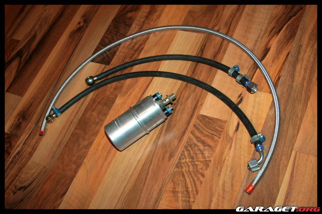

Hydroscand's misslyckade arbete...
https://www1.garaget.org/gallery/images/40/39024/39024-54d4cefe4fdebcf2c60f07efa16b0c37.jpg
Hur tänkte dom egentligen?
Slangarna är byggda på pumpen, dom kunde mäta in dom på plats!
Pinsamt är väl det rätta ordet för detta arbete gjort av "proffs"...

https://www1.garaget.org/gallery/images/40/39024/39024-e104c2834fa5f17e3b0df8dcd5d4fbb2.jpg

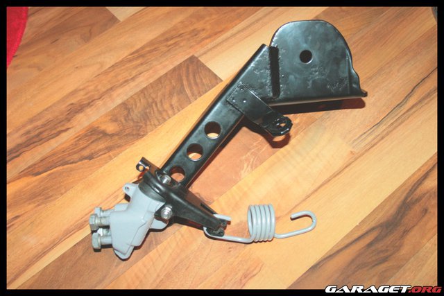

Pillade ihop bromskraftregulatorn nyss, ser helt okej ut!
https://www1.garaget.org/gallery/images/40/39024/39024-c5e61706e93a01318bd812c489f8840f.jpg
Monterad och klar på bakaxelinfästningen smile
