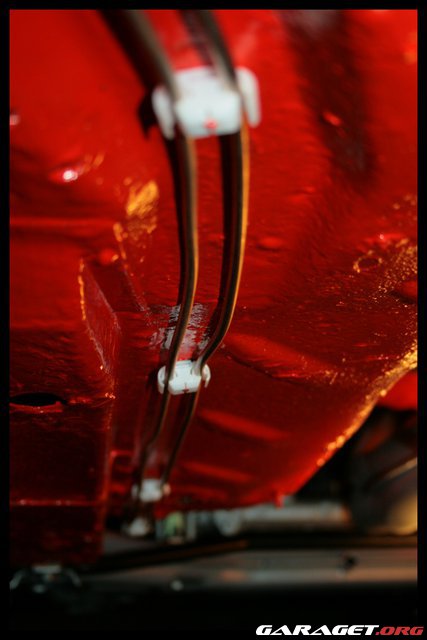

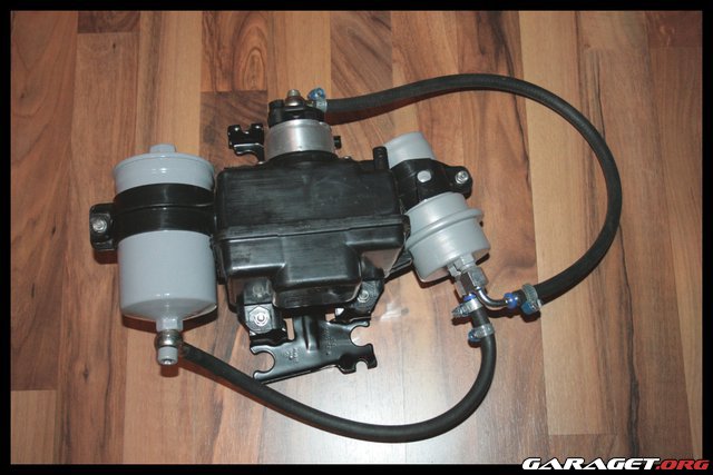

Okej, de var inte så svårt...
https://www1.garaget.org/gallery/images/40/39024/39024-3cc8170c03917687ccf6742d5ecea47b.jpg
VS.
https://www1.garaget.org/gallery/images/40/39024/39024-54d4cefe4fdebcf2c60f07efa16b0c37.jpg
Vad fan sysslade dom med? Aldrig mer Hydroscand!!

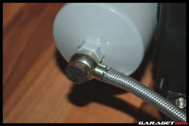

Bonusbild: (Bulten ska bytas)
https://www1.garaget.org/gallery/images/40/39024/39024-34d99c142c37cffe9a4683aa4a89d760.jpg
Hade slut små rostfria slangklämmor så jag måste eftermontera dessa smile

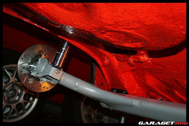

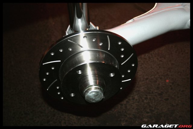

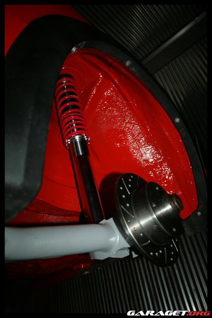

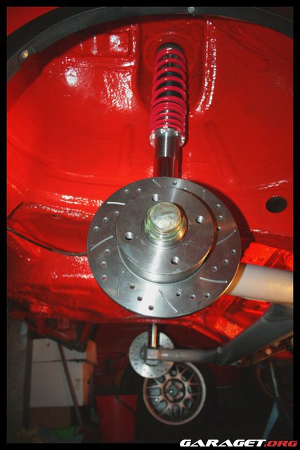

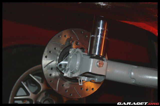

Dagens mål: Montera hjullager och bakaxel bussningarna!
Bilderna får tala för sig själva cool
https://www1.garaget.org/gallery/images/40/39024/39024-539fd9076cde8b3df9fc92ee3a713f0d.jpg
https://www1.garaget.org/gallery/images/40/39024/39024-5a585c4c5fe6f21c8eb0a5a0be4fa1dd.jpg
https://www1.garaget.org/gallery/images/40/39024/39024-a9de458eb3ff372529fca014bdf1ff94.jpg
https://www1.garaget.org/gallery/images/40/39024/39024-ab436eead77db2da27e68c736d5ffb36.jpg
https://www1.garaget.org/gallery/images/40/39024/39024-f2bfa47f52e3a975ea9865e190bcc3c9.jpg
Allt gick kanon tills jag skulle på med nya centrumkåporna.. dom passade inte sad
Original passar så jag får in på V.A.G och handla nya!
