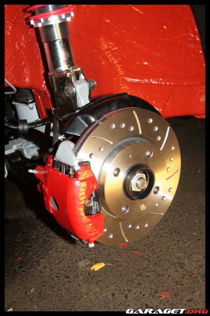

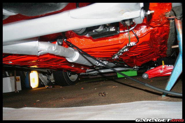

Värmen försvann och regnet kom.. men vad gör det när man får en dag ledigt från jobbet? smile
https://www1.garaget.org/gallery/images/40/39024/39024-f8424b9b334f1212eead1338f3b4273a.jpg
Ett stycke avgassystem på plats!

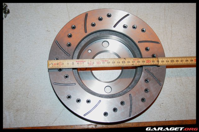

Sådärja! Denna gång blev det rätt, tack MTEC för sponsringen av 16v skivor!
https://www1.garaget.org/gallery/images/40/39024/39024-a1679fe1f23104c4c654f09d7e3f9e29.jpg
Monterat och klart på bilen!
