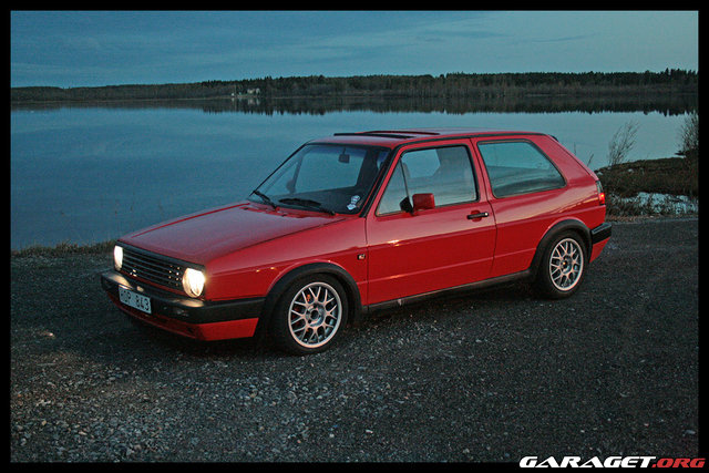

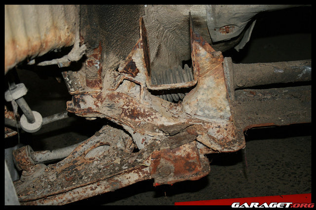

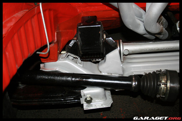

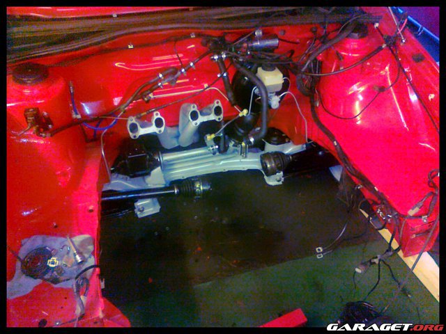

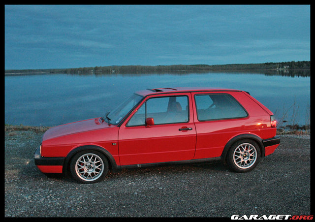

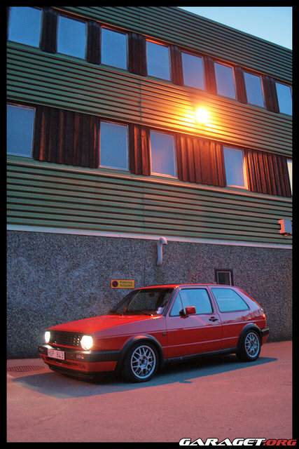

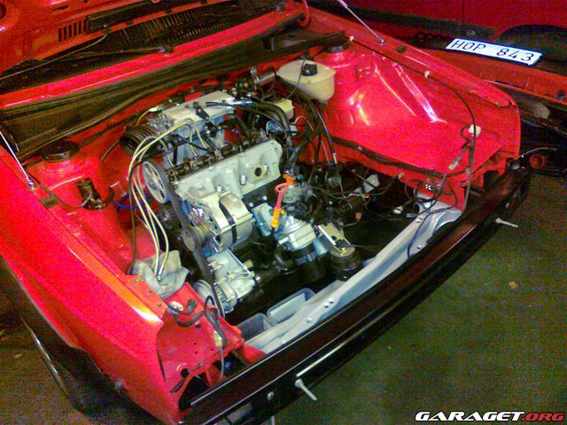

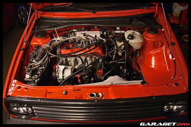

Nån som är sugen på lite bilder? smile
https://www1.garaget.org/gallery/images/40/39024/39024-968b84d6b3eff36c8329e3921264f854.jpg
https://www1.garaget.org/gallery/images/40/39024/39024-71ef1ffac752e8257b83f0022d656a43.jpg
https://www1.garaget.org/gallery/images/40/39024/39024-3caf6f64f26b5ce0f0f4eb30cfc26d5f.jpg
https://www1.garaget.org/gallery/images/40/39024/39024-c65419ad19514d2d3687fdc89237257c.jpg
https://www1.garaget.org/gallery/images/40/39024/39024-553f11a1280309753b301e7d65b62a94.jpg
https://www1.garaget.org/gallery/images/40/39024/39024-7efcecb2316c58b885b04f7f1ad96911.jpg
https://www1.garaget.org/gallery/images/40/39024/39024-51bbafcb66a35cdb7c84c33971ba9f1b.jpg

Fungerar den som den ska nu? smile
863 Inlägg
20 maj 2012
#523
Allt är ju relativt wink
Fungerar gör den! Men fortfarande många småsaker..
Avgassystemet tar i karossen.
Tändlåset måste monteras.
Oljegivarna är fortfarande fel.
Högra dörren fortfarande i baklås.
Bara att beta av dom eftersom, den startar och går det är viktigast just nu smile

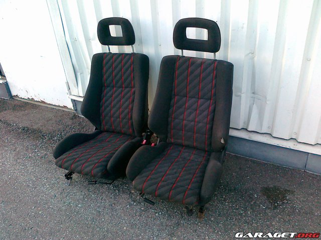

Här händer det inte speciellt mycket..
Har dock gjort ett klipp just innan helgen!
Vad tror ni om dom här skönheterna?! big_smile
https://www1.garaget.org/gallery/images/40/39024/39024-860338d999a0c8319daa891f360e0969.jpg
Ska höra mig för vad det kan kosta att laga sidan, stolarna var nästan gratis! Tack Skellefteå Bilskrot big_smile

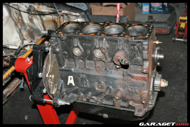

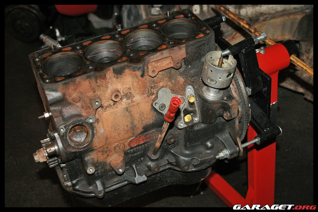

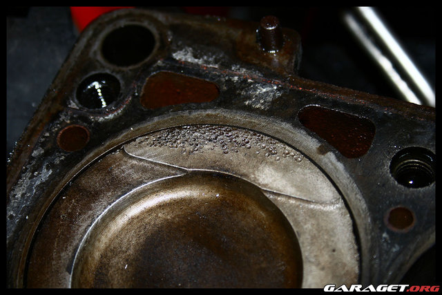

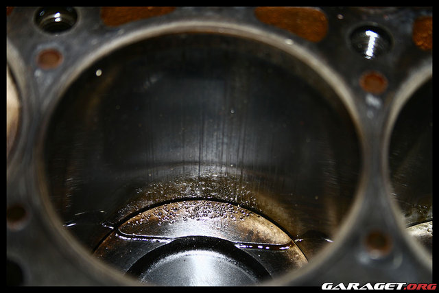

Idag kom packningen med posten så jag begav mig ut i garaget för att byta!
Skruvar lös toppen och det sista runtikring för att sedan lyfta av toppen.
Allt var frid och fröjd tills toppen låg på golvet och jag tittar ner i blocket...
https://www1.garaget.org/gallery/images/40/39024/39024-685707ea9e3de957d49a4a7fa3dd77e7.jpg
https://www1.garaget.org/gallery/images/40/39024/39024-a7ecd733ccf5893cc6944366ccabde76.jpg
Hejdå sommaren 2012!! sad

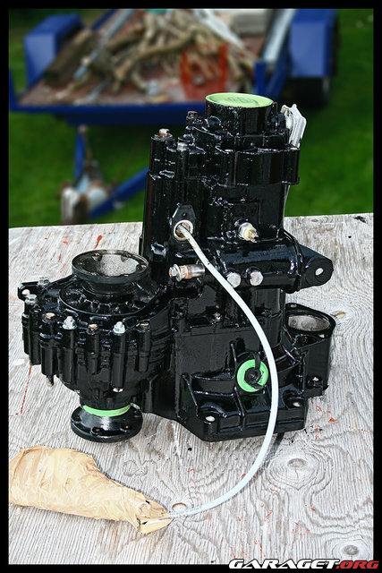

Färgen på växellådan klarade 100*C, ~200bar och LAHEGA Herobiol!
Den var med andra ord inte så kass som jag trodde, den får sitta som grund. smile
Har slängt på ett lager blanksvart nu;
https://www1.garaget.org/gallery/images/40/39024/39024-2c95c1bb81341d02b7aec332046fc856.jpg
Blir ett varv till imorrn, och i helgen blir motorn samma färg. 2k billack smile

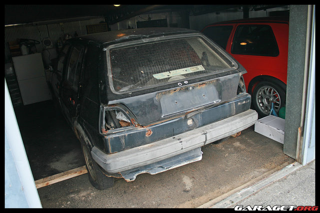

Växellådan är färdig lackerad, ska bara byta ut lite skruvar så är den klar för montering!

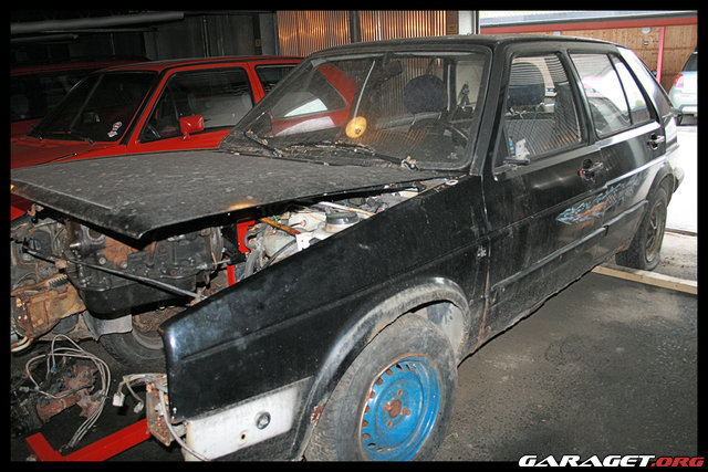

Hämtade donatorbilen igår!
https://www1.garaget.org/gallery/images/40/39024/39024-dbca04307751fa97c4698a2c772791a2.jpg
https://www1.garaget.org/gallery/images/40/39024/39024-81aeafdbe61416c3a6cd1ab352ec97cb.jpg
Har ni nånsin sett en vackrare Golf II?! big_smile
Fick iaf ut motorn ur den efter många timmars arbete!
https://www1.garaget.org/gallery/images/40/39024/39024-746f04608d65ec490fa3b90436c53484.jpg
https://www1.garaget.org/gallery/images/40/39024/39024-67652ef77d715fbed2c832330cd7ddf5.jpg
Med lite puts kan den nog bli fin! smile
Inga kännbara vändkanter finns och det var gott om olja i den, känns bra!
En kul jämförelse:
https://www1.garaget.org/gallery/images/40/39024/39024-5f7ca6defdbfa8817637cebff8c3baf5.jpg
https://www1.garaget.org/gallery/images/40/39024/39024-1ccacc8736efcc02a01861c9b357b1c9.jpg
Golf II -88 vs. Golf II -86 wink
