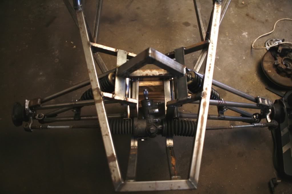

Ny här på forumet och tänkte inleda med att lägga upp mitt sen några månader påbörjade projekt.
Buggyn jag bygger är baserad på en konstruktion kallad "Piranha" tillverkad av edge, dock är det mesta byggt på frihand.
Detta är mitt första lite större projekt så kom gärna med tips och råd.

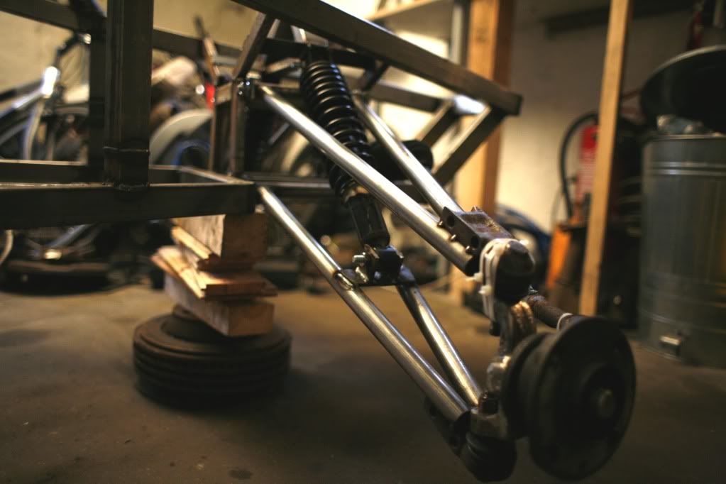

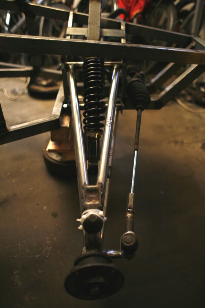

Byggde några test länkarmar för att se så att det passar och ser någorlunda ut

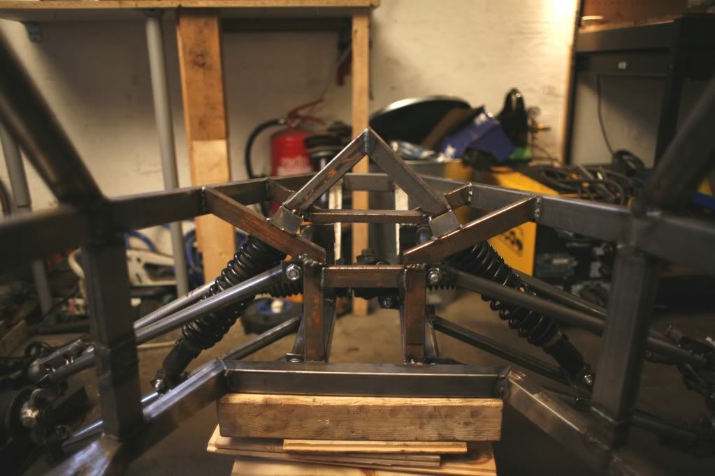

Nytt från bygget. Nu är framvagnen nästan klar smile här kommer fler bilder.

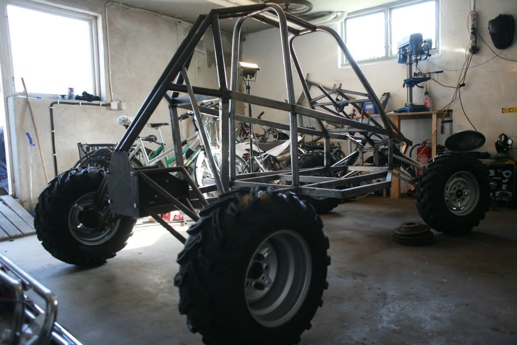

Nu är karten rullande och lite mer på styrningen är fixat=)

Fränt kan jag bara säga:)
har du kollat in styrvinklarna vid lång fjädrings väg? ser ut som om denna kan bli lite bumpstear ?
tror du får räkna lite mer på framvagns geometrin, SFRO har en skitbra bygg bok om allt sådant, ett tips
ang motor en v-twin tex honda vtr spis fränt vrid så du slipper peta i lådan så mycket?

Det där med bumpsteer har jag inte fundera så mycket på men ska ta en titt nästa gång jag kommer hem, inte omöjligt att det är så att hjulen ställer sig. Om det är så är jag väldigt tacksam för alla tips om hur man kan motverka det, är inte riktigt hemma på det området.
Buggy projektet som du länkade till är minst sagt imponerade! Mycket bra inspirationskälla!
