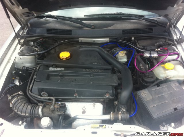

Var på MapTun idag och köpte vakuumslang och prata lite med dom om mitt turbobyte! smile var även på SAAB och boka tid för att felsöka bilen om det kan vara nått annat. Så den ska in början på nästa vecka och turbon ska komma i slutet på nästa vecka oxå! smile Dock ska jag resa bort nästa vecka oxå så bilen börjas det fixas mera med vecka 29 smile
Bild på mitt motorrum just nu, även det ska det fixas med en hel del när jag byterturbo! wink
https://www1.garaget.org/gallery/images/79/78009/78009-ab15013cdba25cff2ddddf887e27bb85.jpg
Det som ska göras då!
Lacka kåpan där man fyller på olja och kåpan som sitter över batteriet.
Polera upp SAAB och ecopower, även röret till dumpen och se om man kan få värmeplåten finare.
Sen sätta ett SAAB emblem på oljestickan och även göra en ordentlig motortvätt!! smile
Så nu vet ni vad som kommer hända härnäst! Låter bra va?
Mvh Johan

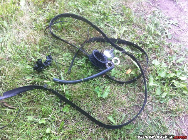

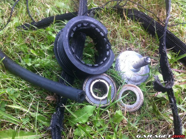

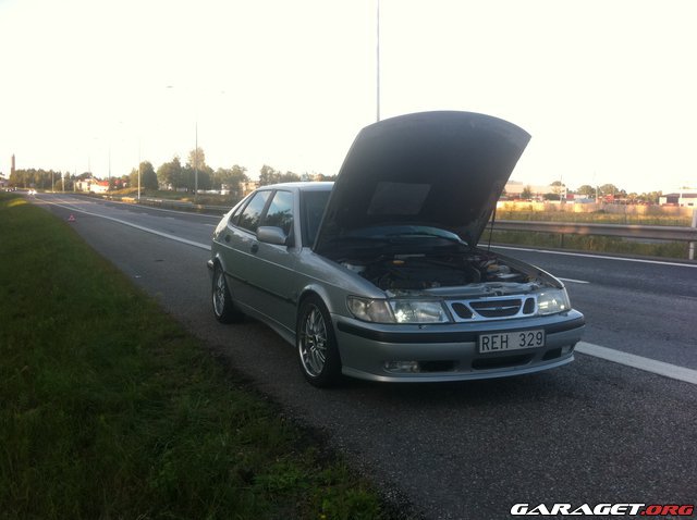

Var ute och körde lite igår, och så vart jag ståndes på motorvägen. Vad hade då hänt?
-Jo det remhjul skar ihop och paja så remmen gick av oxå! Så vart att bogsera hem bilen igår kväll.
https://www1.garaget.org/gallery/images/79/78009/78009-69a811a8bd007723016f43b597259efa.jpg
Bilen efter motorvägen! wink
https://www1.garaget.org/gallery/images/79/78009/78009-f1675656ea627edc5732fcbf4b590316.jpg
https://www1.garaget.org/gallery/images/79/78009/78009-992a502e11de1e25786ad1fd2e6fc052.jpg

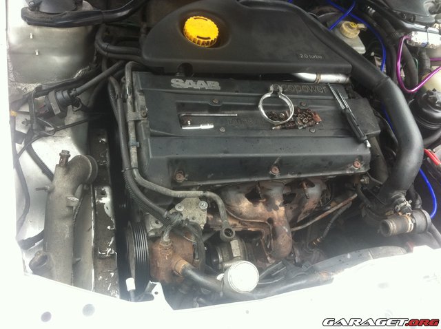

Så idag så börja jag att plocka ner lite saker så jag kan byta remmen lite fort i morgon. Och förhoppningsvis får jag min turbo i morgon oxå så plocka bort en hel del för det ska gå smidigt att börja med det i morgon oxå smile
Sen såg jag att returslangen från WG:n var tejpad? mad så tog bort all tejp på den och hitta 3st stora hål i den.. Så blir till att byta den oxå! Och så kände jag på turbinen och den glappa en hel del roll
Så nu har jag lite att fixa med!
https://www1.garaget.org/gallery/images/79/78009/78009-3f050874314878cd47dd95c15b7fbcce.jpg
Nerplockat!
Allt för idag mvh Johan

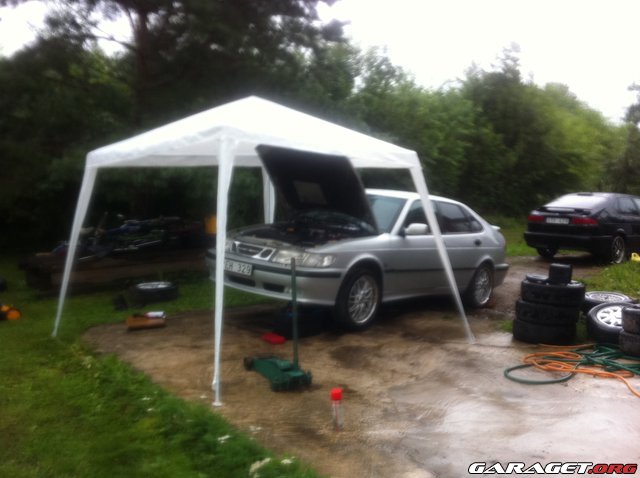

Fortsatte med bilen idag smile Fick dock inte plats i garaget för det står två st motorcyklar där.. Dumma farsgubbe och inte flytta på dom wink Så gjorde mig ett provisoriskt "garage" när det regna.
https://www1.garaget.org/gallery/images/79/78009/78009-2bdb410563aa0b32f28f69c93e64f2d3.jpg
Så vart det! lol funka klockrent!
Kunde inte sätta ihop det idag för får hem lite saker i morgonbitti så jag kan fixa resten så kommer väl en hel del bilder då! wink
får även tacka Driverking (Tobbe) för hjälpen smile
Mvh Johan
