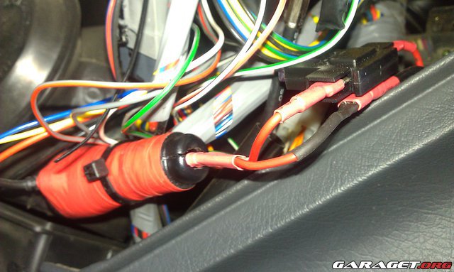

hur menar du nu? du drog plus och minus till kontakten och lödde fast dom på den? right?
Lödde en 2,5mm2 kabel i fjädern som jag även säkrade av för att vara på säkra sidan och sen klippte jag av - ledarna och lödde på en 2,5mm2 på minus inne i proppen sen tejpade jag ihop allt igen, kan gå ut och ta en bild på det
ta det låter skit bra! smile
Såhär ser det ut, sen styrs den via relä mot soppapumpen
https://www1.garaget.org/gallery/images/42/41430/41430-4d0c9d92b5162a071b6a797bf442fb82.jpg

big-jepp skrev:
Brådhis skrev:
big-jepp skrev:
http://www.jula.se/forlangningssladd-139759
hmm menar du en sådan?
Ja... Fast en halv så´n, dvs bara honan + kabel och sedan ansluter man kablarna till +/-! Fördelen med detta är att du inte förstör ditt originalkablage och kan då lätt dra ur kontakten och flytta över varnaren till en annan tillfällig bil t.ex.!
//Brådhis
ja en sådan skulle ju vara perfekt, men en sådan har jag aldrig sett, vet du var det finns?
Har för mig att Biltema hade förut, men köp annars den där som du visade och klipp av!
//Brådhis
